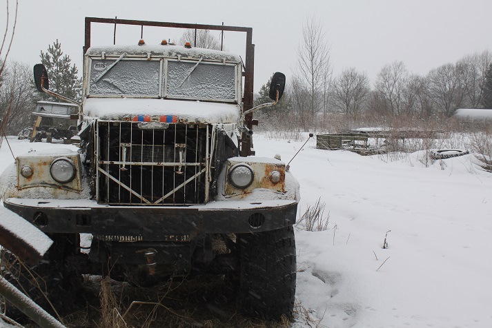

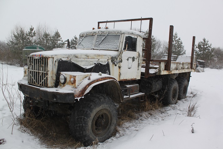

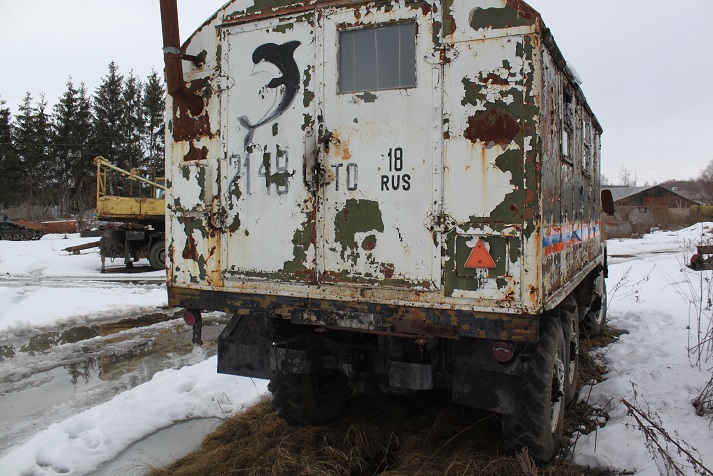

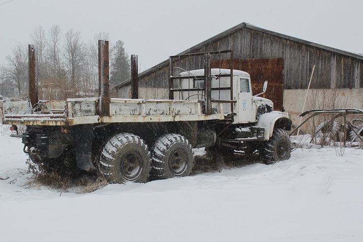

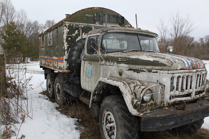

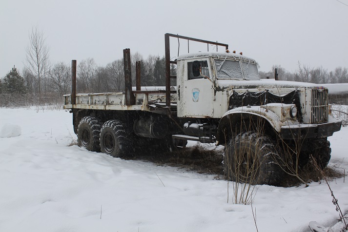

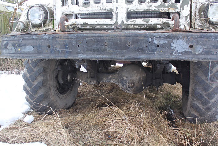

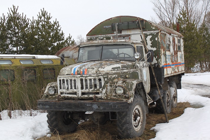

сегодня окончательно стал владельцем вот такого барахлишка 8)
краз вообще с минимальным пробегом,на отличном ходу
на зилу нету карбюратора,но тоже неплохо бегал
оба без доков
думаю продавать,мне нах не нужны :D
только за сколько
+79028416344,Дмитрий

Пиши цену краза в личку. Только как его гнать без доков.
бывшие МЧсовские машины ?

Кразюка - сила!Перегонят такого ещё в конце девяностых...ощущения забыть не возможно! :D

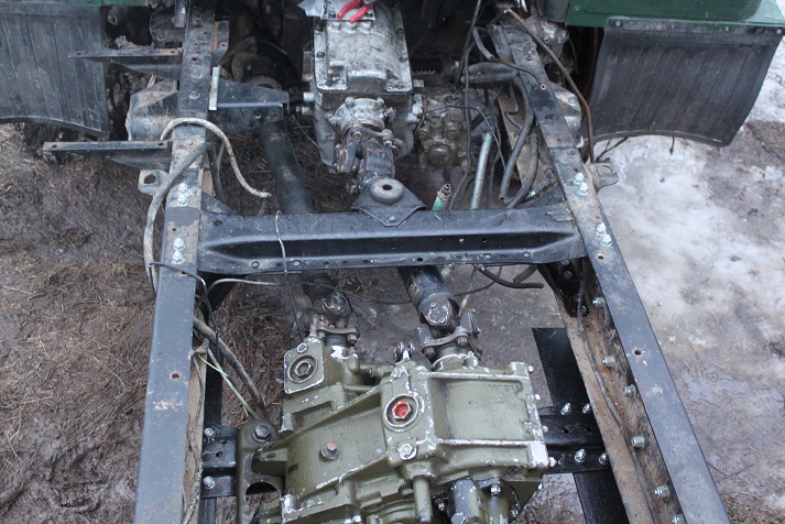

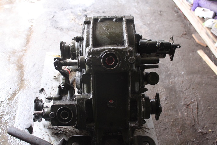

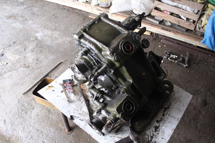

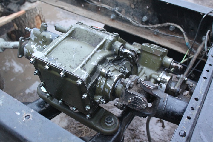

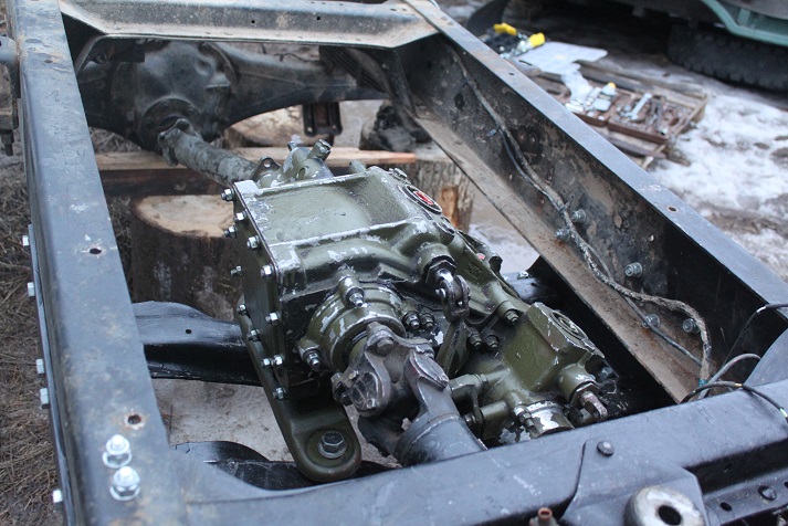

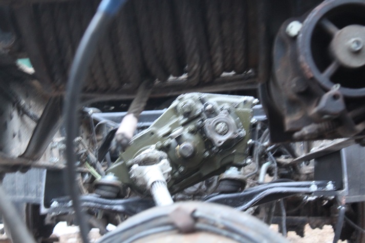

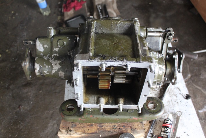

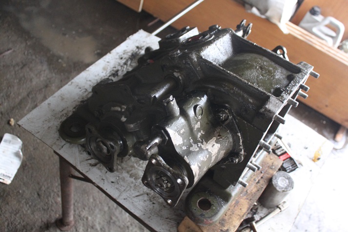

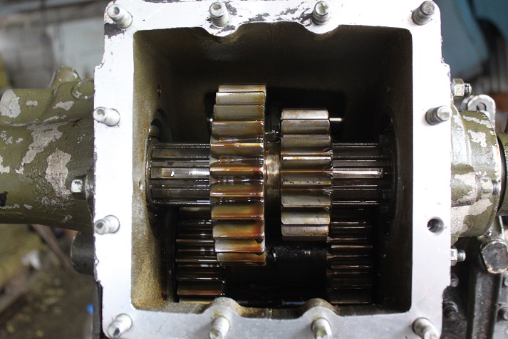

всем привет!

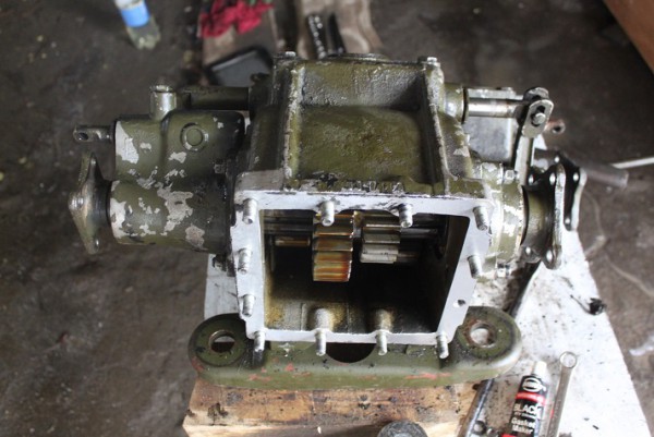

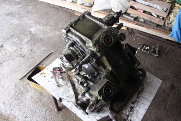

отзеркалил рк бтр-70
ничего сложного.вал развернул,выходы переставил,ничего точить не надо
проверил все включается/выключается идеально
раздатка нулевая
после праздников установлю рк и проставки мост-рессора
на перед решил добавить 3й коренной лист
надо ускряться-уже охота навалить :mrgreen:

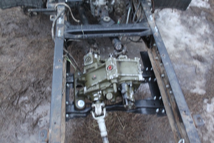

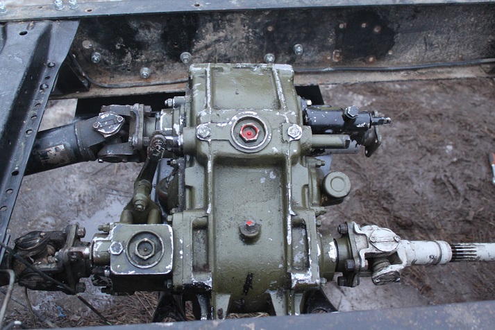

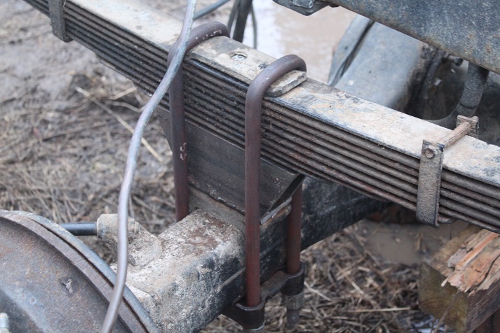

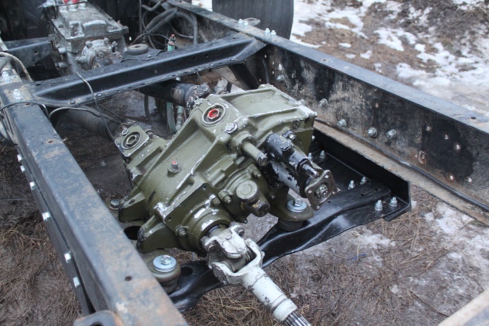

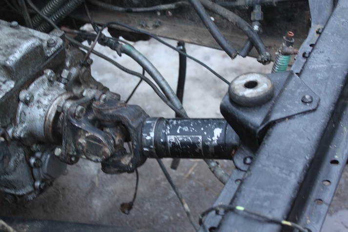

Сообщение Dmitriy7171 »

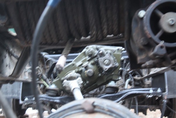

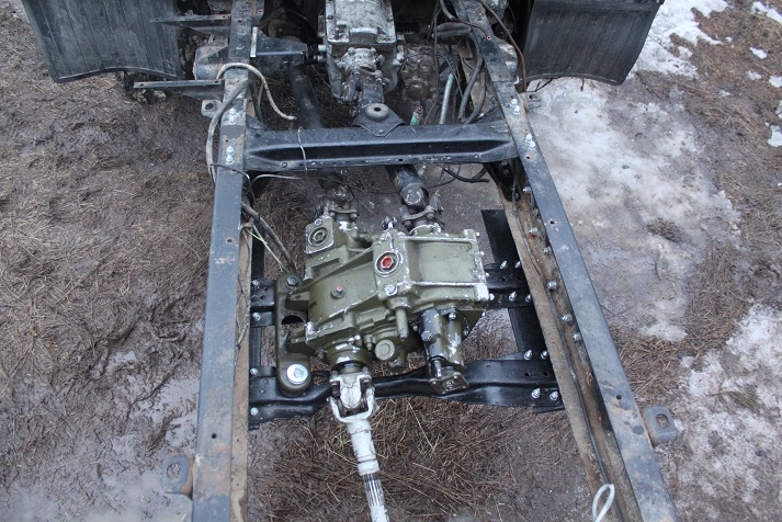

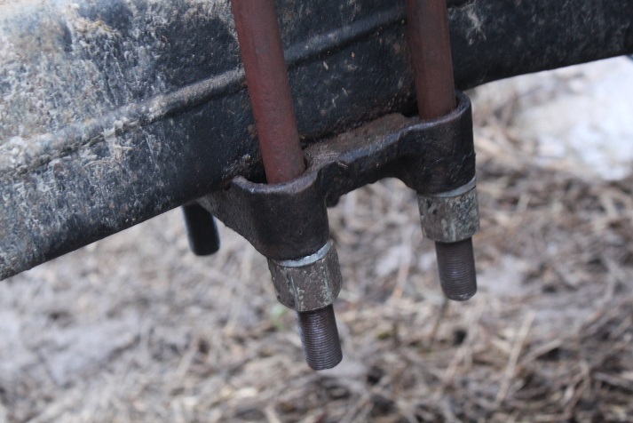

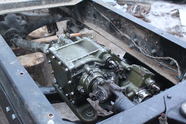

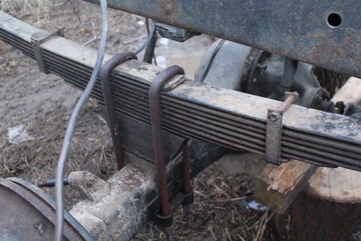

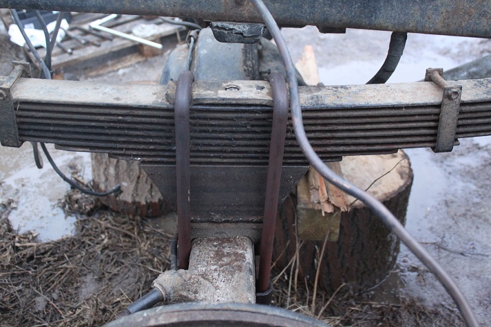

поставил раздатку,карданы,начал лифтовать,успел только заднюю правую часть задрать,стремянки от 53го,чуть подрезать надо,торчат сильно :? спереди как раз будет тк лист подкину в рессоры
передний кардан стандарт,задний от бтр,кпп-рк стандарт газ 66 с шлицевой зил
проставка мост-рессора сделана из 100 уголка толщиной 10мм,высота проставки 110мм
прошу не обращать внимание на то что не крашу некоторые элементы,летом будет жесткий пескоструй с помощью 500литрового промышленного компрессора и покраска

есчо 8)

Dmitriy7171 писал(а):[post]316005[/post] ,стремянки от 53го,чуть подрезать надо,торчат сильно
Можно шайбы толстые по рамеру выточить под гайки,чтоб резьбу не трогать,мы всегда на грузовиках так делаем.
Dmitriy7171
ПСИХ
Сообщения: 1409
Откуда: ЦФО Тула
Благодарил (а): 67 раз
Поблагодарили: 9 раз
Мой шесть шесть.
AlexandrOzer писал(а):[post]316015[/post] Можно шайбы толстые по рамеру выточить под гайки,чтоб резьбу не трогать,мы всегда на грузовиках так делаем.
да можно и резьбу со старых гаек снять на токарке и подложить,но торчать они от этого меньше не станут :?

Сообщение il031 »
Не смущает столь большой свес раздатки (в частности швейлеров на лонжеронах )
Dmitriy7171
ПСИХ
Сообщения: 1409
Откуда: ЦФО Тула
Мой шесть шесть.
il031 писал(а):[post]316025[/post] Не смущает столь большой свес раздатки (в частности швейлеров на лонжеронах )
не смущает.баки на том же уровне висят
с другим свесом ее не поставить,и так угол карданов большой
все будет компенсироваться проставками мост-рессора и шинами ои-25

Сообщение il031 »
Dmitriy7171 писал(а):[post]316034[/post]
Да, карданы тут решают однако...

Dmitriy7171 писал(а):[post]316005[/post] поставил раздатку,карданы,начал лифтовать,успел только заднюю правую часть задрать,стремянки от 53го,чуть подрезать надо,торчат сильно :? спереди как раз будет тк лист подкину в рессоры<br abp="1464">передний кардан стандарт,задний от бтр,кпп-рк стандарт газ 66 с шлицевой зил<br abp="1465">проставка мост-рессора сделана из 100 уголка толщиной 10мм,высота проставки 110мм<br abp="1466">прошу не обращать внимание на то что не крашу некоторые элементы,летом будет жесткий пескоструй с помощью 500литрового промышленного компрессора и покраска
На сколько фланец промкардана смешен от центра? а нельзя его ближе к центру поставить? Почему задний кардан от бтр? он по длине другой?
