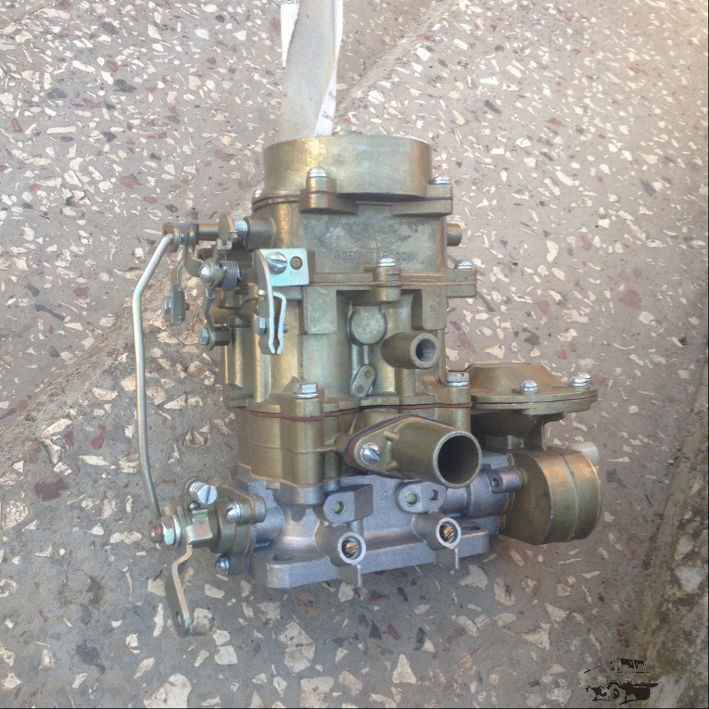

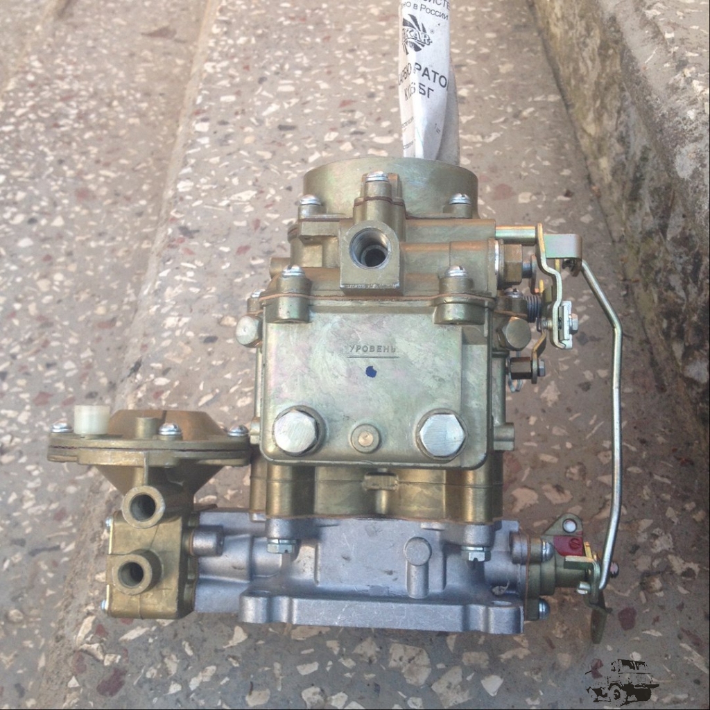

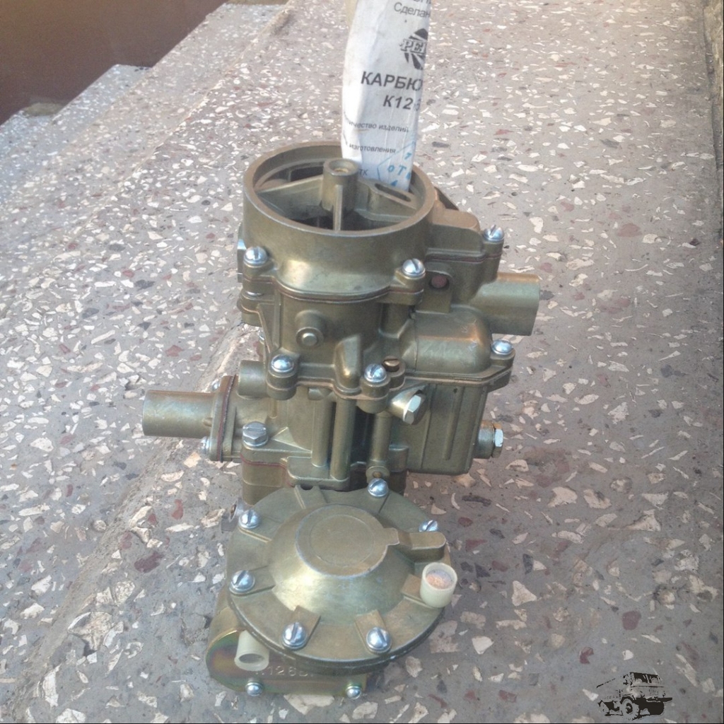

Отвлёкся.. На ЗМЗ-41 стоит К- 126 с масляной кастрюлей на верху штатной- как раз то, что я хочу (разобрал промыл масло поменял или долил) собрал и дальше поехал- песня ! 8) Получается, что карб есть, но под ГАЗ нужно делать ввертыши штуцера :shock: :?: А тут Рома Морух мастерски где-то выхватил по хорошей цене вот такого новёханького красавца с ГАЗовым входом К- 126 БГ Как будет всё это фунциклировать пока не ясно, но выглядит как огурчик 8) Роме спасибо ! 8)

Рома расскажи что за чудо карб с газовым входом
Moryx
Сообщения: 1049
Откуда: Майкоп
Благодарил (а): 28 раз
Сообщение Moryx »
Эд, это 126-ой карб с завода сделаный для работы на бензине и газе. Главные дозирующие системы для работы на газе, расположенные в проставке с форсунками, устанавливаемой между корпусом поплавковой камеры и смесительной камерой. На фотках видно проставку и штуцер для подсоединения газового шланга.
Если убрать газовую проставку, будет обычный 126-ой.

Сообщение Эдуард100 »
как такой купить, у тебя нет случайно? лишнего....., и что из остального оборудования ,ну кроме балона и редуктора еще к нему надо
Moryx
Сообщения: 1049
Откуда: Майкоп
Сообщение Moryx »
Купить вроде не проблема. http://www.autoopt.ru/catalog/021833-ka ... vyj_pekar/
http://www.avtoall.ru/karbyurator_gaz_5 ... ar-021833/
Оборудование все стандартное. Никаких уникальных деталей не требуется. В большинстве случаев люди врезки делают в карб. Ставят два штуцера, по одному в камеру. От редутора идет шланг к дозатору, дозатор раздваивает шланг на два штуцера. А с использованием этого карба, нужен монодозатор, такой http://www.mirgaza.ru/upload/shop_1/3/0 ... e30601.jpg. К карбу подходит один шланг, а не два. Все остальное остается без изменений.

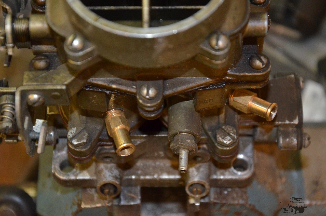

А Я когда ГБО устанавливал в сервисе, мастера отговаривали от простаки категорически.. только врезные штуцера- говорили они :shock: :idea:

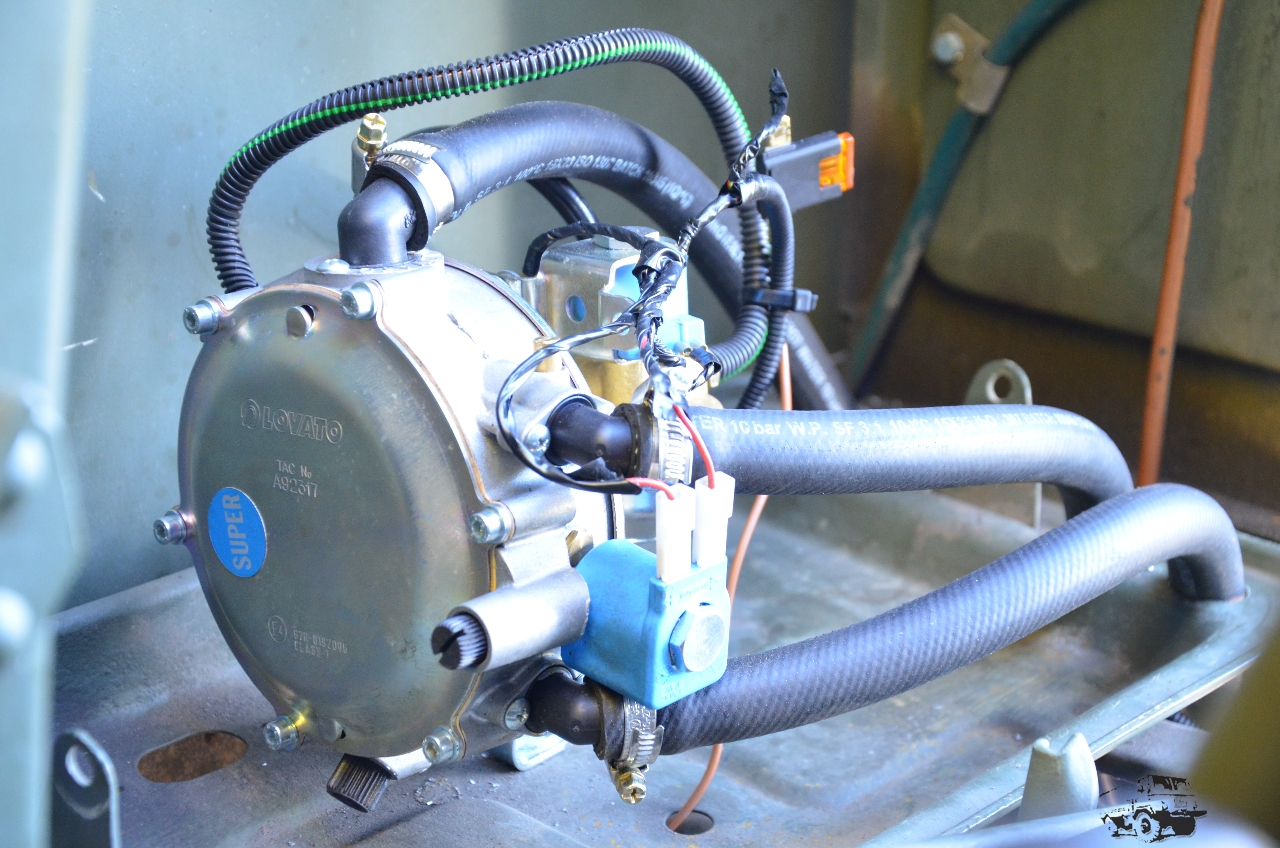

Если будет возможность сделай фото как ГБО на твоем авто расположено

Так у меня ранее всё в подробностях выложено.. Глянь как будет настроение.. страничка 22 про ГБО..

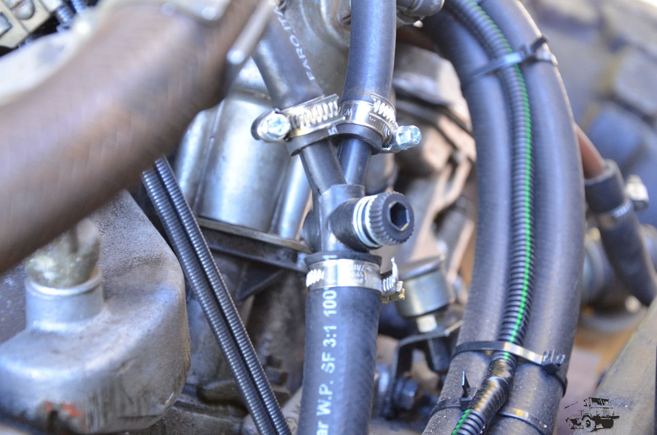

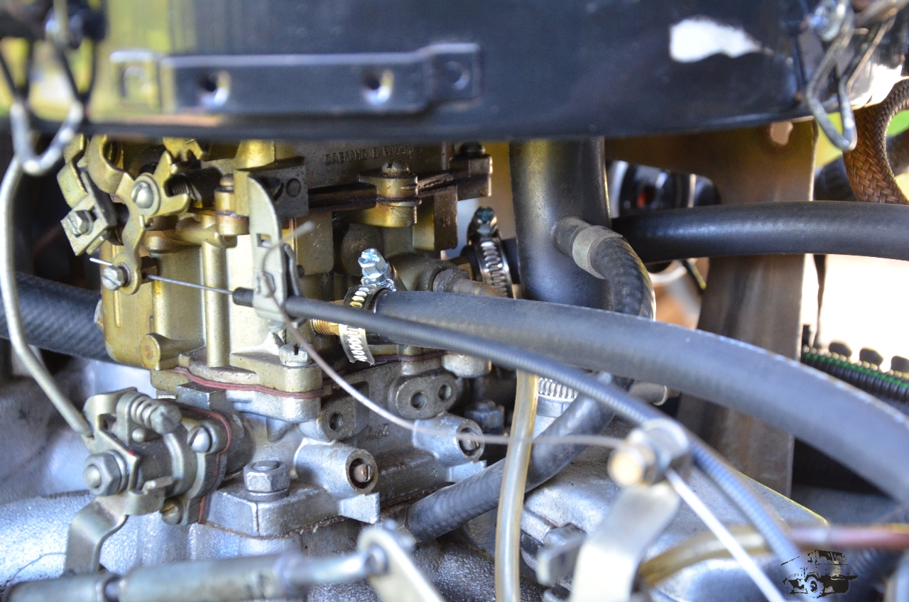

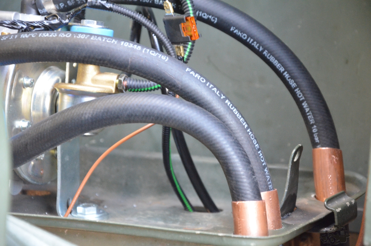

Из критериев только редуктор не ставится на мотор и вроде как располагается плоскостью параллельно машине.. его сможешь увидеть у меня под аккумуляторным коробком от Жени 8) Когда ставил коробок ещё не знал, что как раз под ним изумительно встанет редуктор с клапанами.. :shock: :idea:
Вообще газовщики говорили, что чем короче газовая магистраль (шланг) между редуктором и карбюратором тем лучше.. Лично я больше волновался как будет по шлангам достаточной длинны циркулировать антифриз, но все хорошо, редуктор быстро набирает тепло при прогреве.. (для охлаждения редуктора запитывался сверху паука в шланг подводящий антифриз к воздушному компрессору)
Несколько фото которых нет ранее в выложенных;

Эдик посмотри у Ромы Морух редуктор стоит в удачном месте- вместо воздушной улитки нагнетающей воздух в котёл на раме.. Наверно лучше не придумать..
