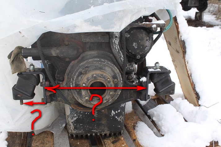

Дим вот эти размеры интересуют
Dmitriy7171
ПСИХ
Сообщения: 1409
Откуда: ЦФО Тула
Благодарил (а): 67 раз
Поблагодарили: 9 раз
Мой шесть шесть.
Сообщение Dmitriy7171 »
WRANGLER писал(а):[post]314619[/post] Дим вот эти размеры интересуют
понял,как поеду в деревню,померяю 8)

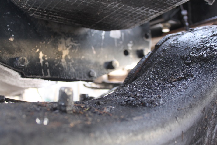

Короче понял...Скажите мне вот что...Откуда вы набрани такие кронштейны амортов без нижней 5 точки под болт ?
Dmitriy7171
ПСИХ
Сообщения: 1409
Откуда: ЦФО Тула
Мой шесть шесть.
il031 писал(а):[post]314635[/post] Откуда вы набрани такие кронштейны амортов без нижней 5 точки под болт ?
были с 4мя и 5ю точками крепления.не знаю только какие старого образца,а какие нового
+79028416344,Дмитрий
il031
Сообщения: 2085
Откуда: Белгород
Мой шесть шесть.
Сообщение il031 »
Dmitriy7171 писал(а):[post]314637[/post]
У меня машина 83, там с 5, на раме новой тоже 5

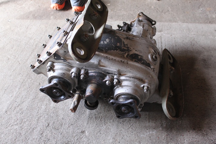

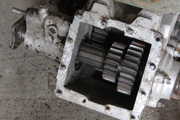

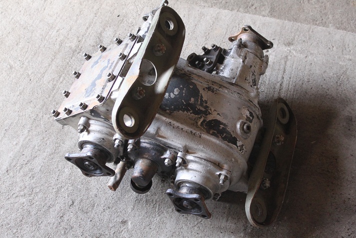

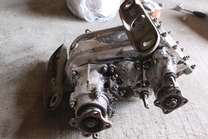

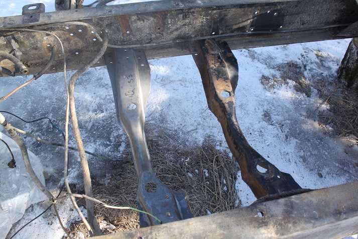

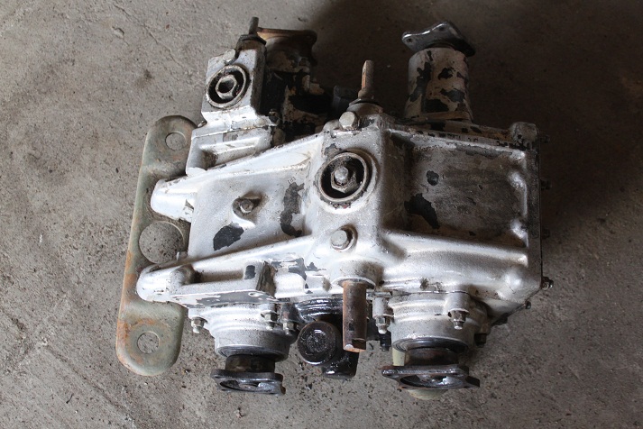

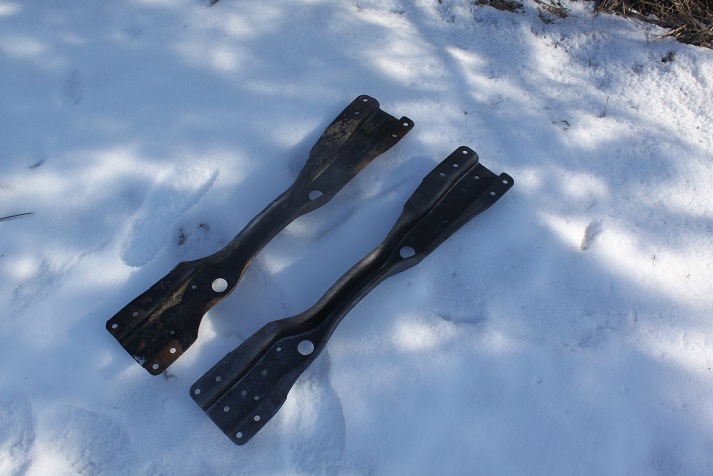

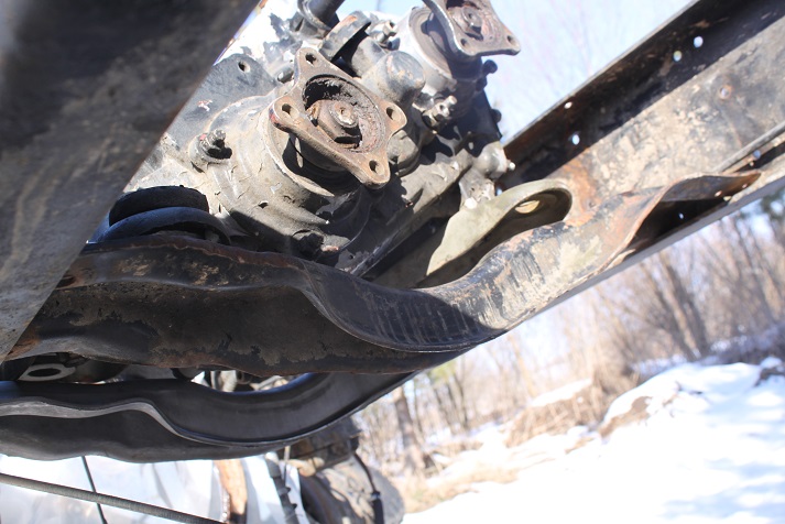

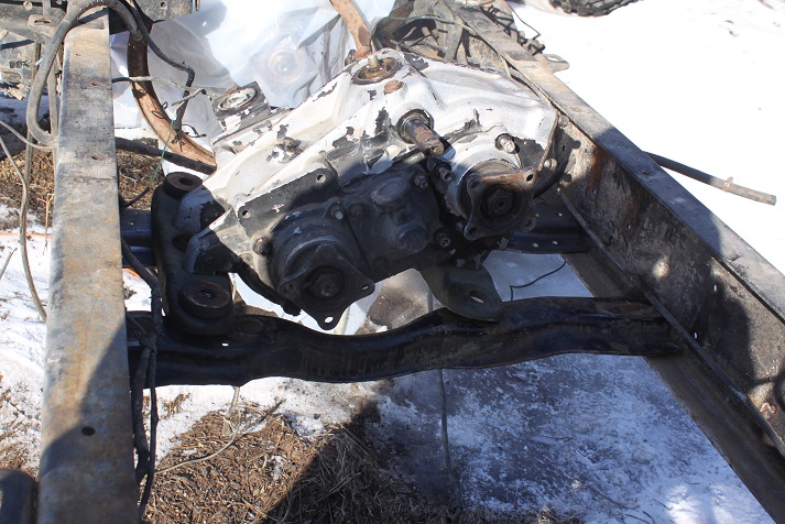

всем привет!
пока жду зч на мотор(стартер,генератор с вакуумным насосом и по мелочи)решил заняться раздаткой,отказался от рк урал,не хочу постоянный полный привод.остановился на рк бтр 70(есть в наличии)Способ крепления уже в голове 8) Будут использованы 2 поперечины заднего крепления мотора газ 66,53,3307
завтрашний день будет посвящен удалению родной поперечины рк и установке рк бтр-70.соответственно фото завтра
Dmitriy7171
ПСИХ
Сообщения: 1409
Откуда: ЦФО Тула

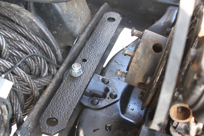

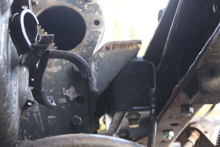

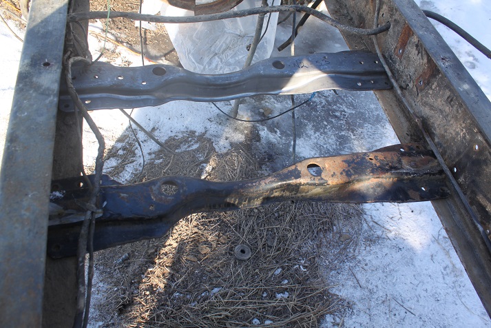

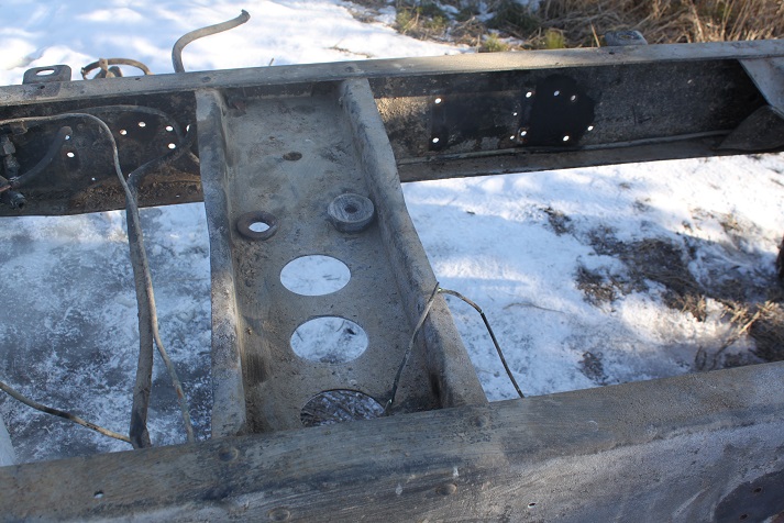

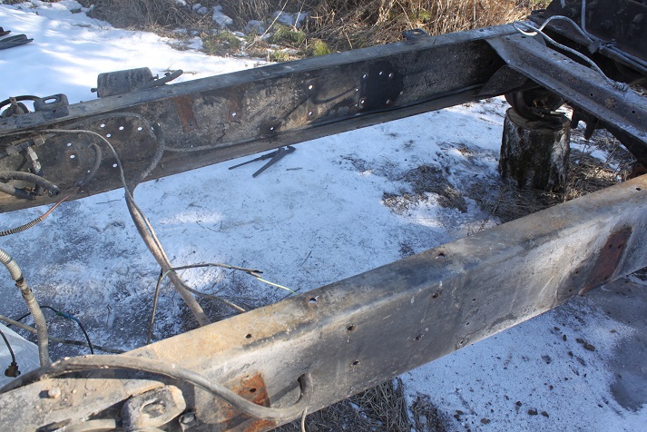

Мой шесть шесть.

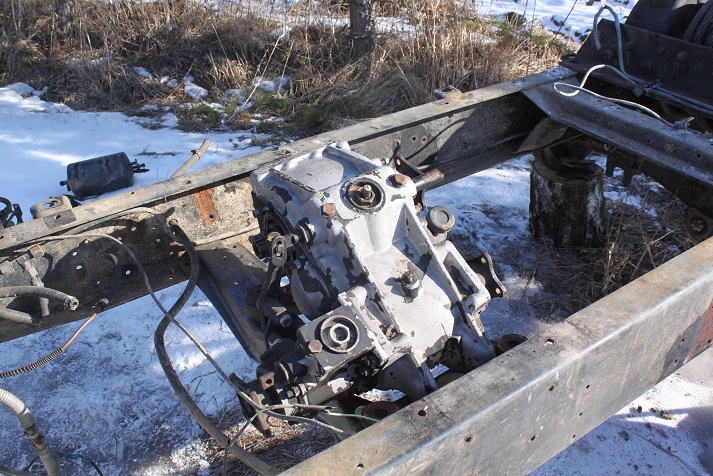

день прошел,а раздатку бтр-70 так и не поставил :shock:
как задумывал ставить не получается,слишком высоко сидит,буду ставить через уголки ниже
родную поперечину удалил,порезав ее :twisted: не хотела она из рамы вылезать
сделал планку под радиатор

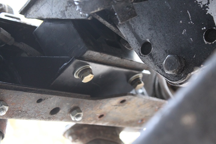

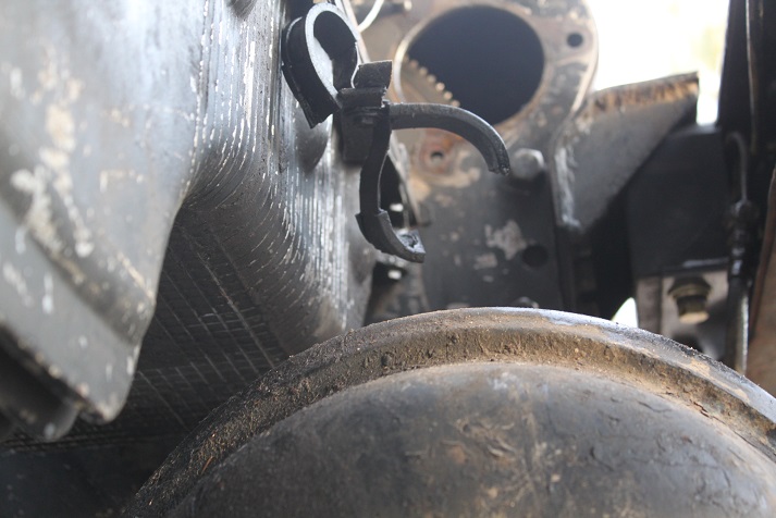

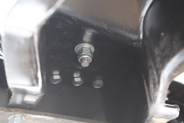

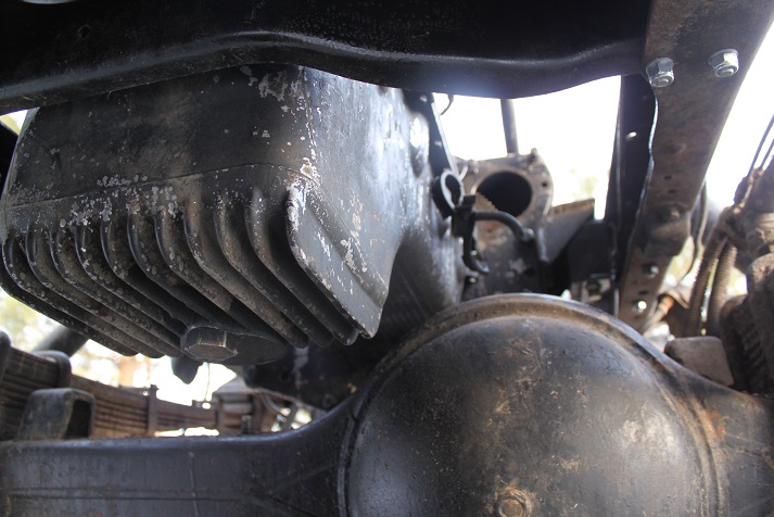

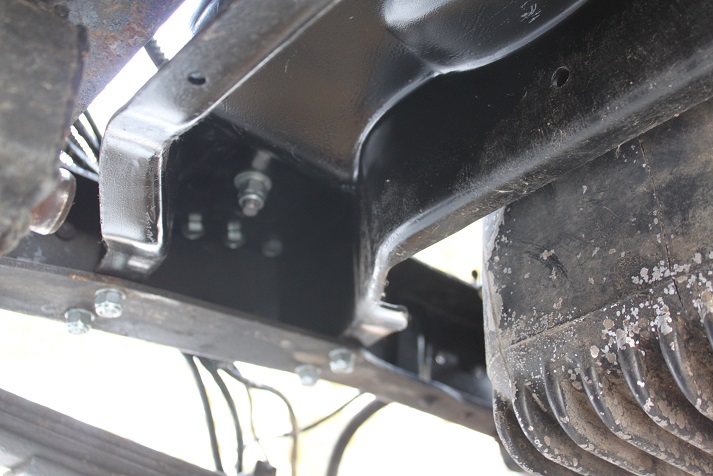

кто то в личке у меня просил фото "снизу" 8)

Дим, а не получится ли ее вверх ногами как и рк 66 прикрутить ?
Dmitriy7171
ПСИХ
Сообщения: 1409
Откуда: ЦФО Тула
Мой шесть шесть.
il031 писал(а):[post]314914[/post] Дим, а не получится ли ее вверх ногами как и рк 66 прикрутить ?
тогда основной привод передний будет :shock:
il031
Сообщения: 2085
Откуда: Белгород
Мой шесть шесть.
Сообщение il031 »
Dmitriy7171 писал(а):[post]314916[/post]
о блин....на рк 60 тоже самое наверное...
перебрать их тоже никак да ?
Dmitriy7171
ПСИХ
Сообщения: 1409
Откуда: ЦФО Тула
Мой шесть шесть.
il031 писал(а):[post]314917[/post] перебрать их тоже никак да
на рк 70 все противоположные выходы зеркалятся..по идее
на бтр 60 только 2
