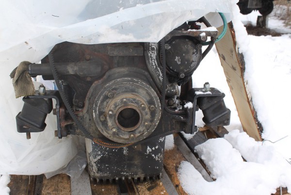

забыл фото сверху выложить
и еще..все таки поперечина 3308+колокол 4370 очень сильно двигают горб кулисы назад..так что такой вариант только под лифт кабины
мне то это на руку,а тем кто не собирается лифтовать,советую поперечину изготовить самостоятельно
мне то это на руку,а тем кто не собирается лифтовать,советую поперечину изготовить самостоятельноУ вас нет необходимых прав для просмотра вложений в этом сообщении.

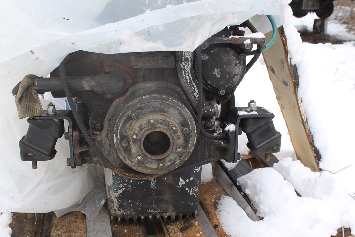

фото передней опоры с кронштейнами и подушкам от 3308
+79028416344,Дмитрий
Мой шесть шесть.
Я смотрю с простыми рессорами вообще мотор на мосту лежит...а если выше мотор поднять, он упрется в кабину ?

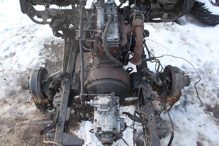

il031 писал(а):[post]314600[/post] а если выше мотор поднять, он упрется в кабину ?
упрется конечно
у меня будет лифт рама-мост,рама кабина.все тогда будет ок
уже почти доделали на все это проставки
Мой шесть шесть.
Dmitriy7171 писал(а):[post]314601[/post]il031 писал(а):[post]314600[/post] а если выше мотор поднять, он упрется в кабину ?
упрется конечно
че блин делать....Больше 2 листов в рессоры пихать не хочу, жестко будет. Поднимать мотор уже некуда, а сокращать ход подвески это уже совсем, его там и так не много...
В общем там все в притирку выходит

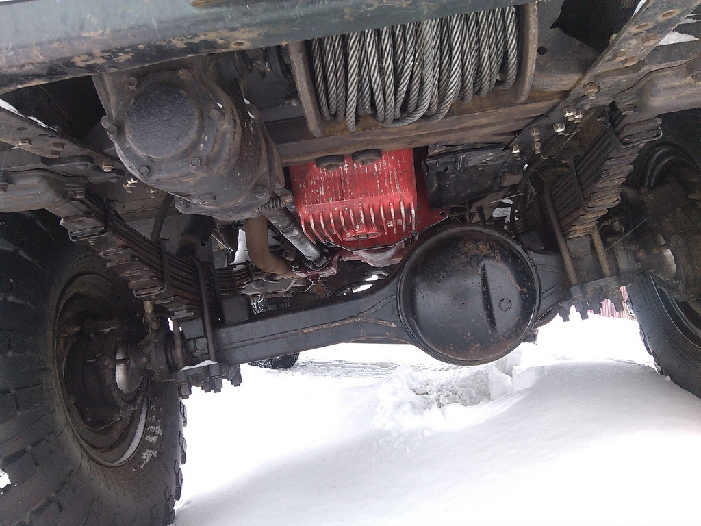

il031 писал(а):[post]314602[/post] сокращать ход подвески это уже совсем, его там и так не много...
Илюх посмотри у Макса в теме http://gaz66.ru/forum3/viewtopic.php?f= ... &start=700
нормальный там ход
Мой шесть шесть.
Dmitriy7171 писал(а):[post]314606[/post]il031 писал(а):[post]314602[/post] сокращать ход подвески это уже совсем, его там и так не много...
нормальный там ход
ВОт смотри, там видно защиту над которой стоит подогреватель(справа по фото) если мост сядет на отбойниками обеими сторонами, то он достанет до картера. А еще я так понял сразу под маховиной гидроцилиндр. Я что-то и не подумал, сто он так свиснет вниз...
