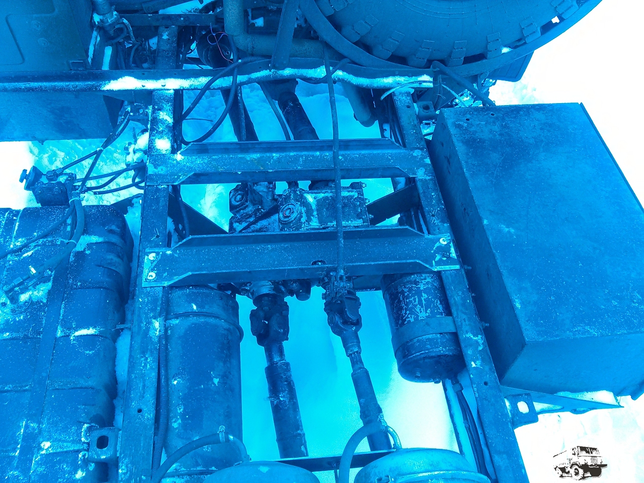

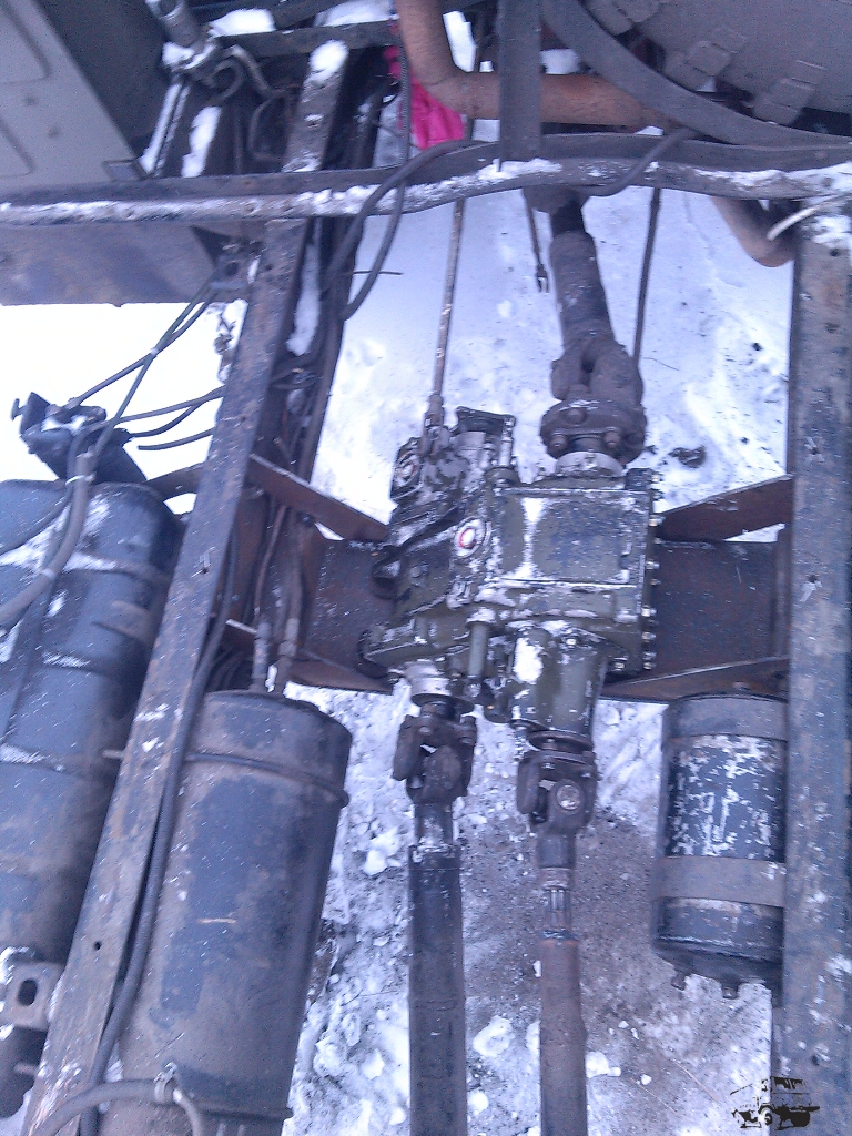

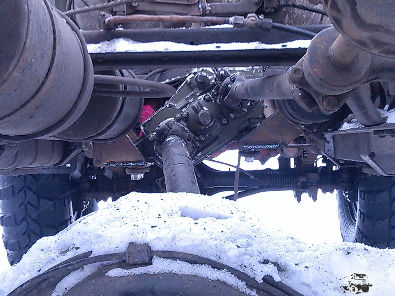

Раздатка заняла своё место :D

А зачистить и покрасить?

Ииии тааак сойдёт :lol: Отличная обновка. Давай результаты испытаний.

Moryx писал(а):[post]344515[/post] А зачистить и покрасить?
красить негде.авто стоит на улице

Ну теперь только в путь ! :D

AlexandrOzer писал(а):[post]344540[/post] Ну теперь только в путь ! :D
не,еще траверсы сверху нет!

так просится поставить :D,если подвернуть ,рычагам вкл.не будет мешать?

леха67 писал(а):[post]344734[/post] не,еще траверсы сверху нет!
Я имел ввиду что этой установленной раздаткой , он снял проблему со стоковыми раздатками. :D

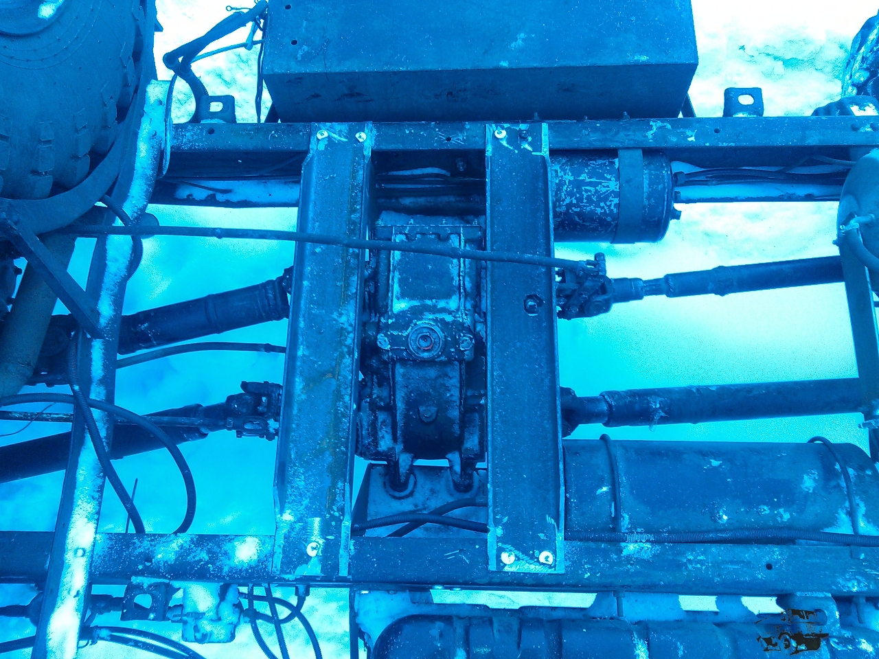

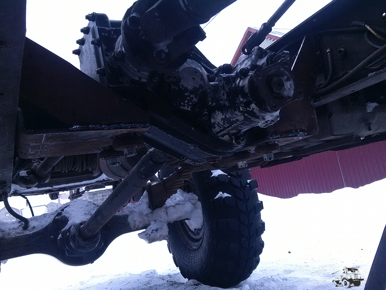

Повернуть рк относительно оси карданов тоже думал,но не стал,поставил как есть.сегодня укоротили карданы

WRANGLER писал(а):сегодня укоротили карданы
Сам укорачивал или... ?

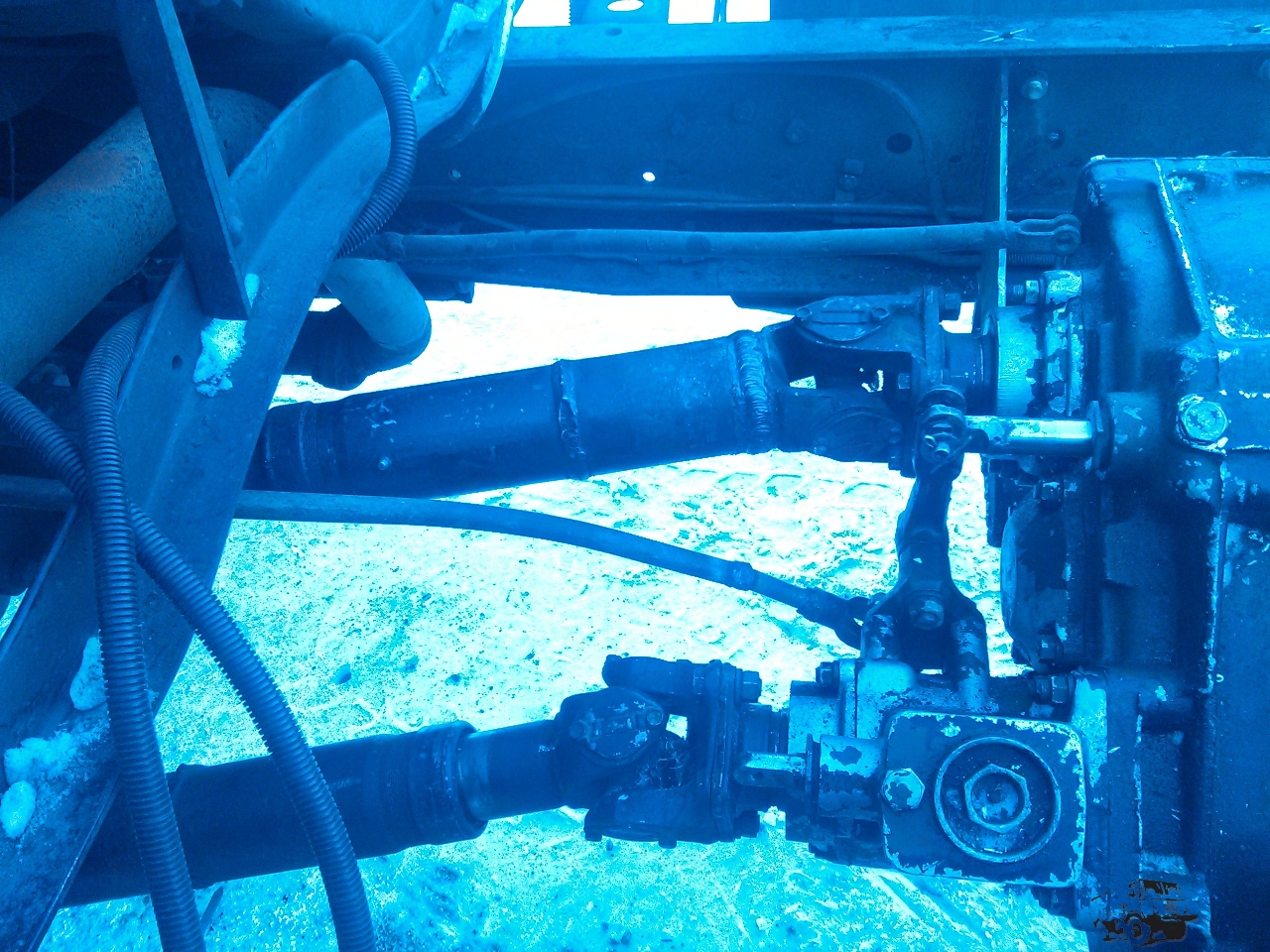

Укорачивали и балансировали в заводе,но я тоже там был чем мог помогал :)
Промежуточный кардан сделал так,соеденил шлифевую часть зил с укороченной трубой кардана газ,и избавился от планшайбы в которой 8 болтов и гаек :mrgreen:
Замечу,что передачи в этой рк включаются намного легче и мягче,чем в родной!

WRANGLER писал(а):Замечу,что передачи в этой рк включаются намного легче и мягче,чем в родной!
Да, есть такой грешок в родной рк :(

Эпопея с установкой раздатки бтр-70 на газ 66 закончена :D :D :D

Все таки великоват угол карданов, если будет вибрация лучше раздатку наклонить.

Если вибрация и будет,то ее незаметишь на фоне дизеля,да и не гоняю я больше 80 км.вообщем как то так :mrgreen:

Воздушный фильтр еще надо установить с патрубками,масло в рк сменить,ну и кунг поставить,что бы пригрузить жопу,а то чуть газку и он шклифует :)
