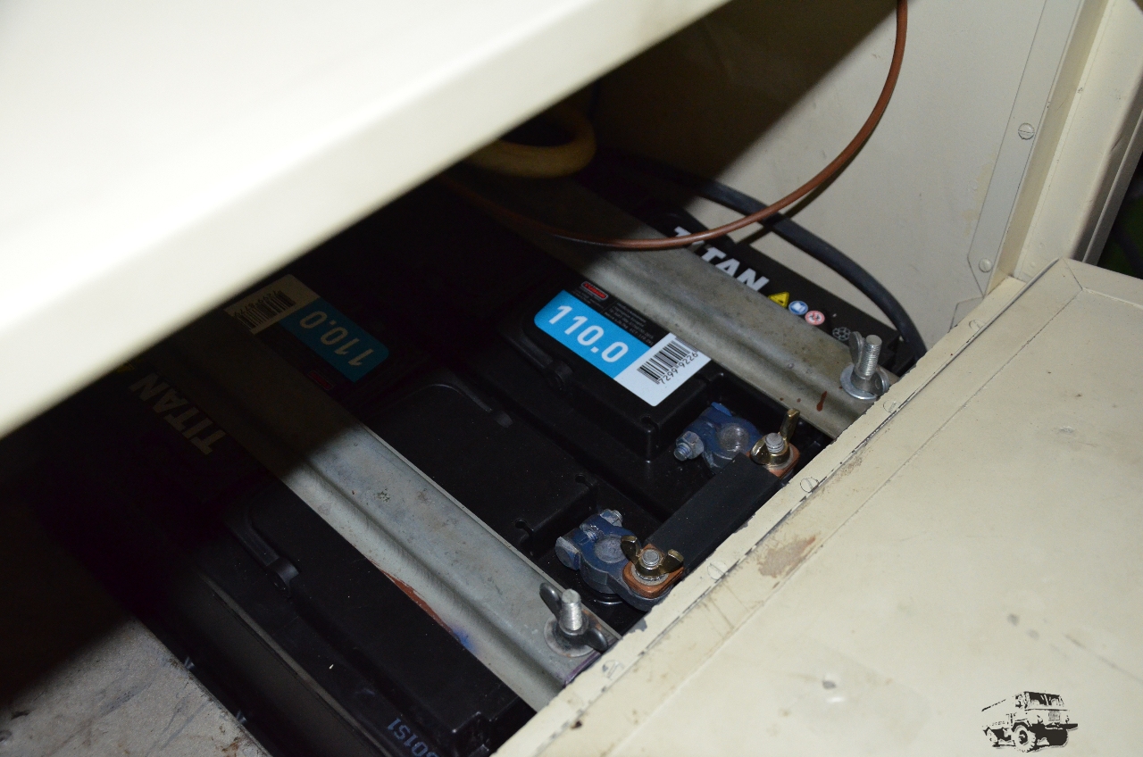

Короче говоря... не много выше участники беседы про аккумуляторы оказались правы в том, что мои "аккумы" приказали долго жить.. Не нужно конечно их частенько было оставлять в морозы в разряженном состоянии и не одну зиму.. :oops: :shock: Конкретно DOTTORE сразу метко предположил, что они закончились- я подумал парится не буду надо менять.. А тут начались вообще интересные вещи машинка практически не заводится клапан на бензиновой магистрали ещё нормально , а два клапана на ГБО при переходе на ГАЗ если раньше сразу и без проблем, то сейчас включаются- зеленый светодиод помигает и все отключается и машинка глохнет.. Не хватает мощи даже на простые электрические"штучки" делающие так сказать жизнь Шишиговода приятнее..
Замерили нагрузочной вилкой; один "аккум" показал 12 V, но под нагрузкой сразу упал по 9.5 V, тогда как второй вообще не напрягаясь показал всего 6 V. :lol: Вообщем стояли две 100-тки, а поменял я их на два по 110 Ач, но по габаритам "аккумы" такие-же только по выше. А для нашего "Шишиговодного брата" увеличить ёмкость АКБ только в радость. Поменял и всё стало хорошо.. Берегите, Мужики, свои Батареи ! 8)

Штатным генератором и недальними ,нечастыми, поездками такие аккумуляторы постоянно будут недозаряжеными. Раз в полгода их нужно подзаряжать. Возможно раз в год делать контрольно тренировочный цикл КТЦ. Раньше в армии практиковали,где правильный зампотех был. Сейчас не уверен ,технологии ушли вперед.

тюлень писал(а):[post]351574[/post] Штатным генератором и недальними ,нечастыми, поездками такие аккумуляторы постоянно будут недозаряжеными.
Да.. есть такой момент, го у меня 24 V. бортсеть и "генер" от камаза так, что судя по вольтметру всё вроде хорошо. Меня беспокоят больше два момента отвечающие за более менее долговечную работу АКБ- это не допускать глубокого разряда и нахождения батарей на морозе в разряженном состоянии, и ещё момент чтоб не разряжать большим током и всё будет Ок..

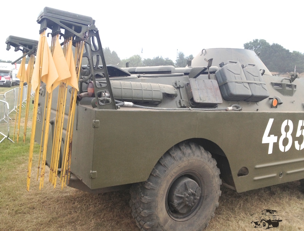

Кто знает, что за флажки ?

Мины,мин нет, заражено ,итд

vivanov76 писал(а):[post]351650[/post] Кто знает, что за флажки ?
такими флажками отмечаются зоны применения ОМП (по результатам анализа, проводимого данным БРДМ). "Привод" данными флажками осуществляется пиропатронами (экипаж проводит замеры опасных факторов не покидая машину) - по команде оператора втыкается в грунт, чем и определяется зона применения ОМП на данной конкретной местности. :D
DOTTORE
Сообщения: 1961
Сообщение DOTTORE »
С минами нет, а омп - да

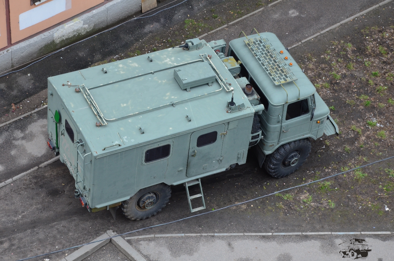

Миниатюрно поместился во дворе .. :shock: Вид сверху 8)

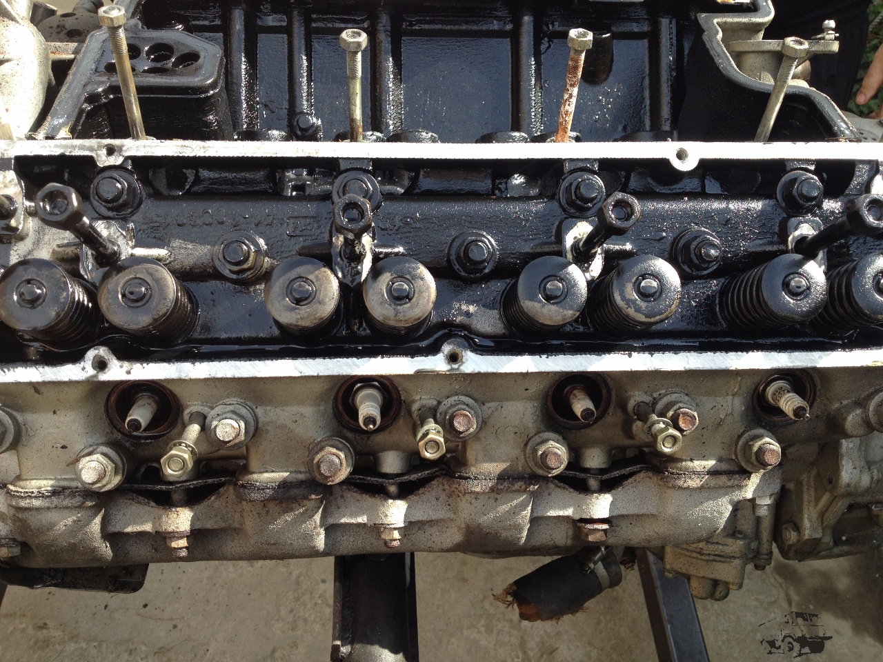

А тем временем где-то на юге, при жаре около 30 градусов началась разборка мотора для Виталия.
Поехали.
Мотор ЗМЗ-41 от БРДМ-2. Пробег по бумагам чуть более 4000 км.
Низкокачественное масло уже начало откладываться битумом на внутренностях мотора. Но ситуация лучше, чем я ожидал. Битумом это назвать еще нельзя. Легко смазывается пальцем, еще не зачерствел :D . В некоторых местах мотор и вовсе чистый.

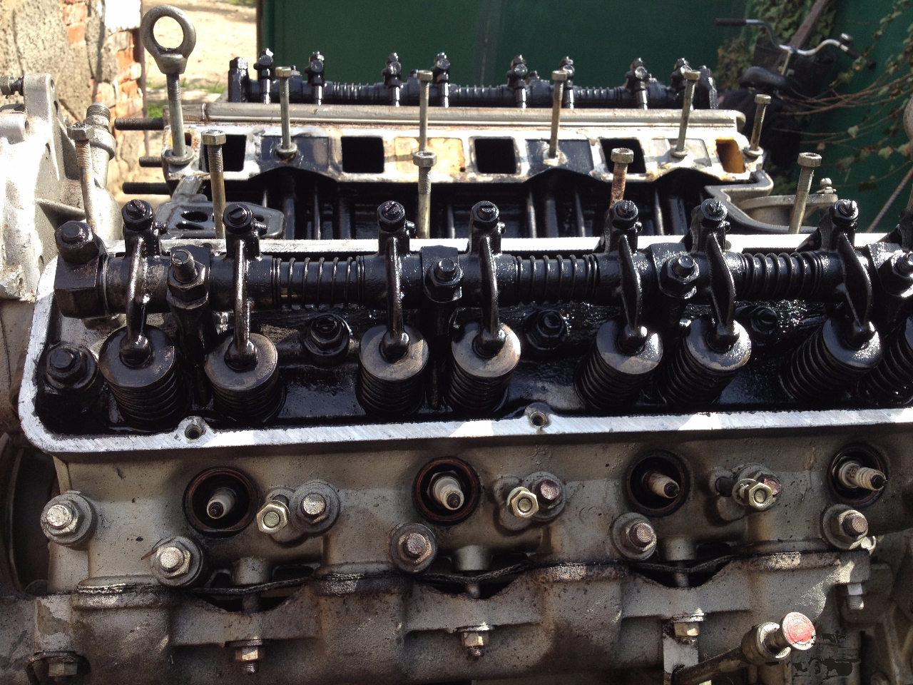

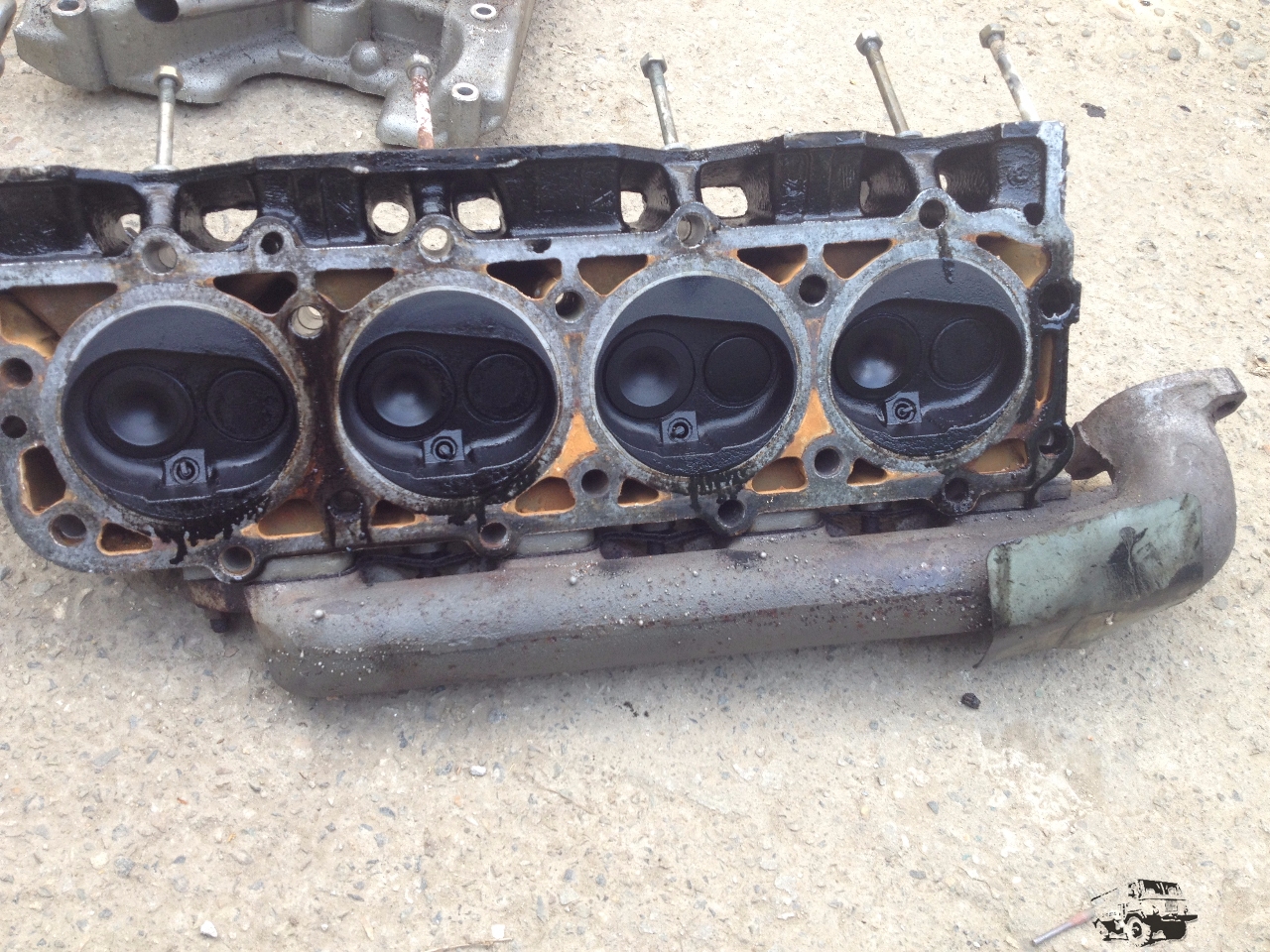

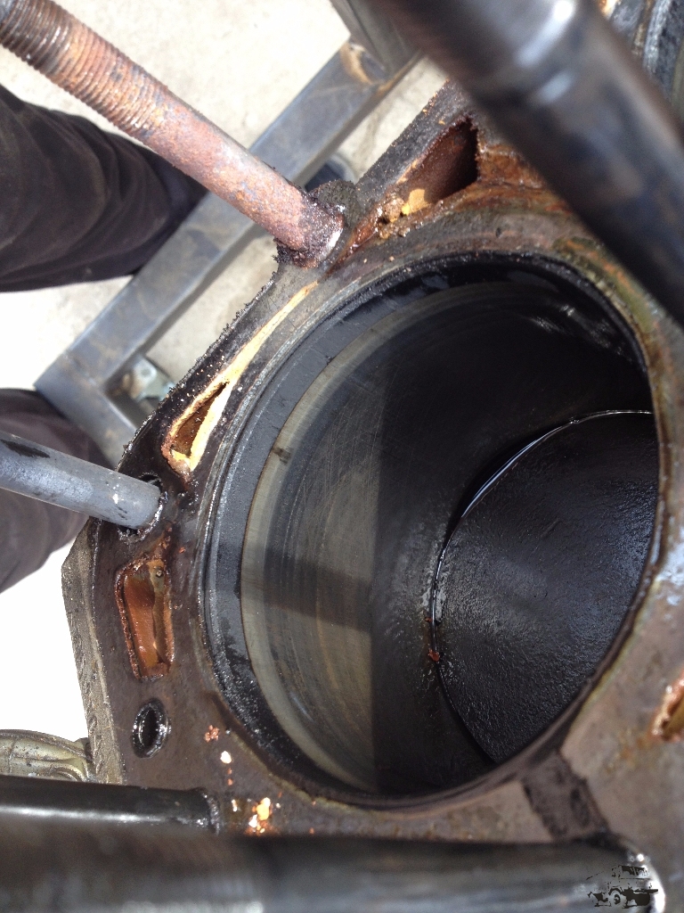

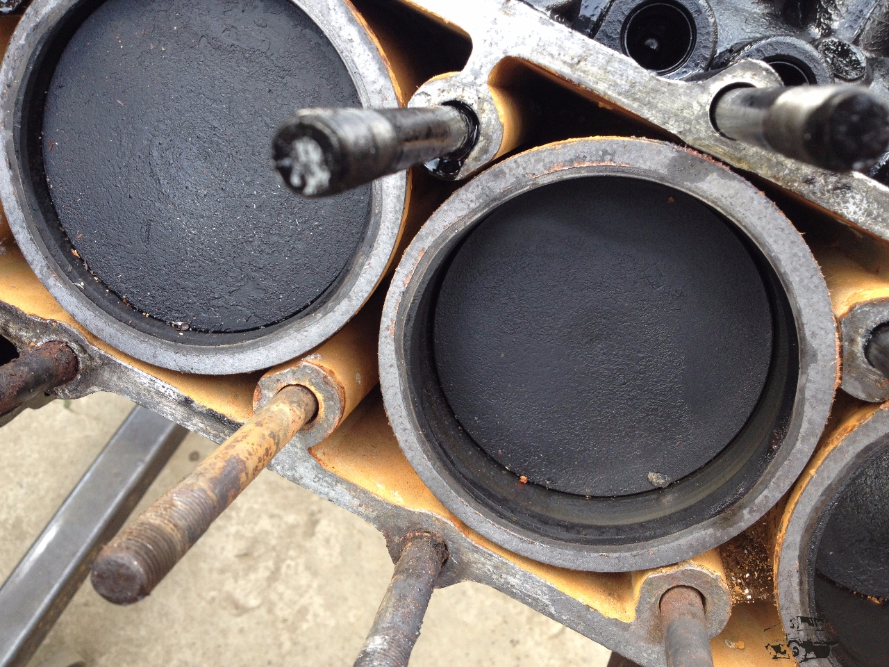

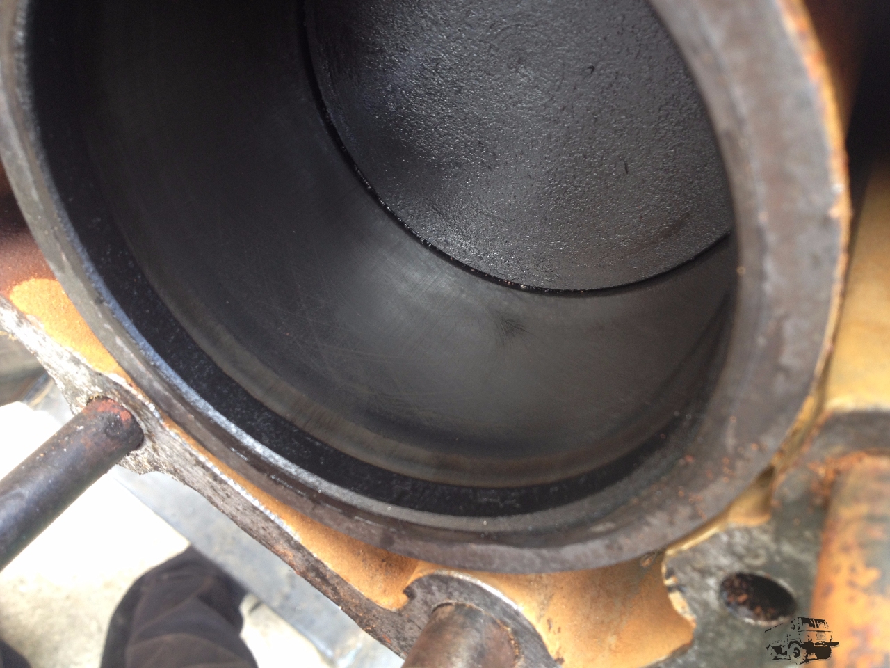

С дрожью в руках снимаем ГБЦ, боясь увидеть ржавчину на цилиндрах :) Но, её нет.. :D
Все цилиндры в отличном состоянии. Без следов коррозии и износа.

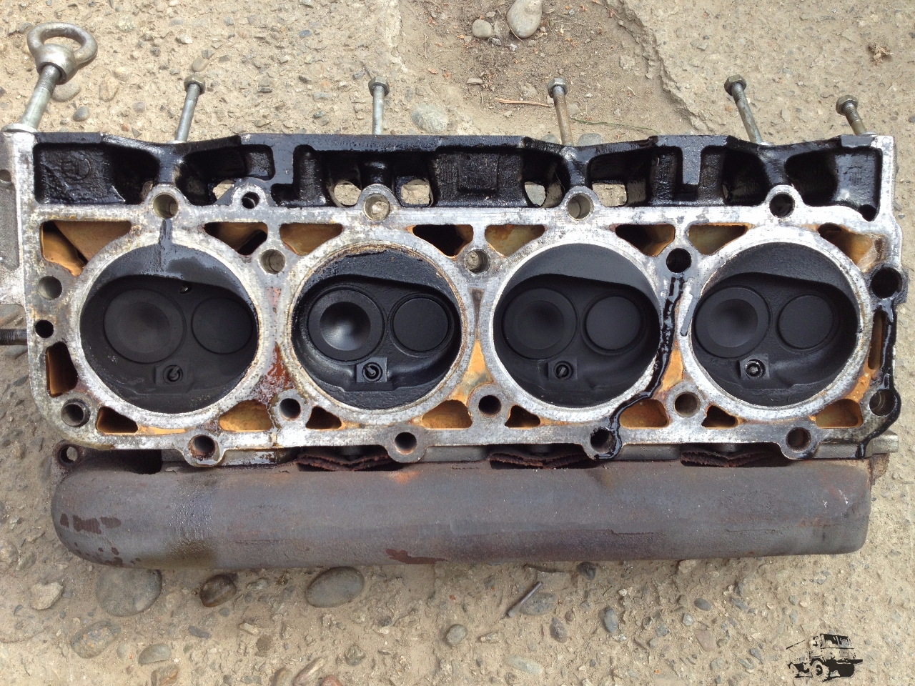

Другая сторона, аналогично. Никаких рисок и задиров. Хон на месте.

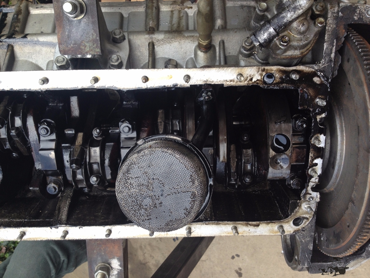

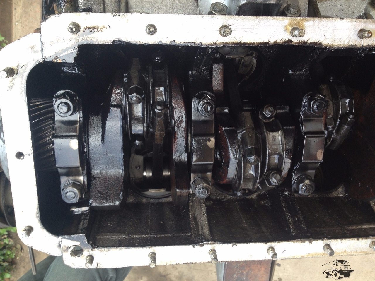

Переворачиваем и снимаем поддон.
Выглядит все очень хорошо, претензий нет.

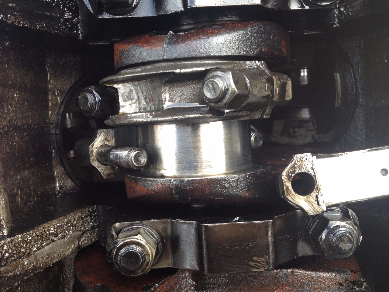

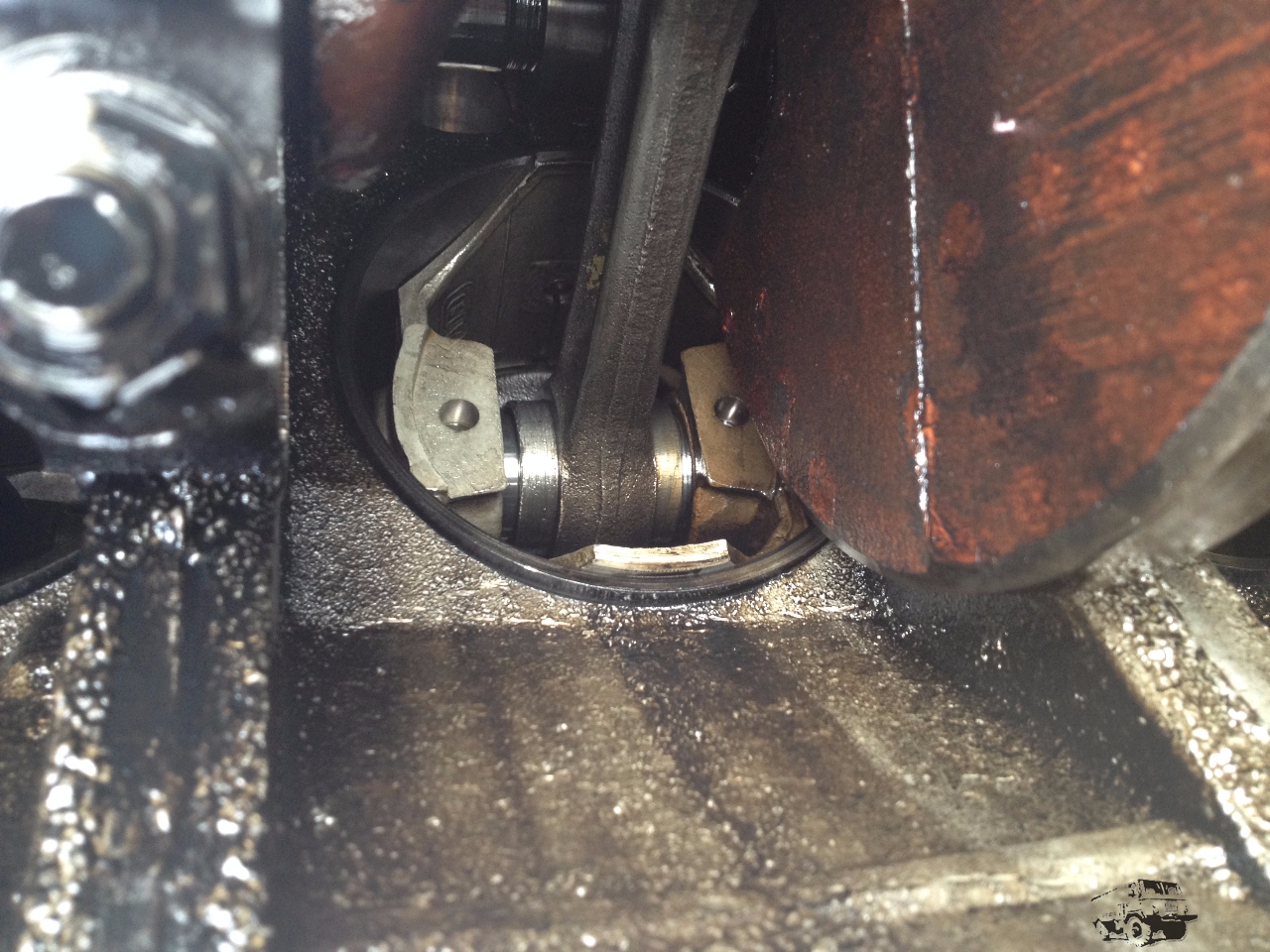

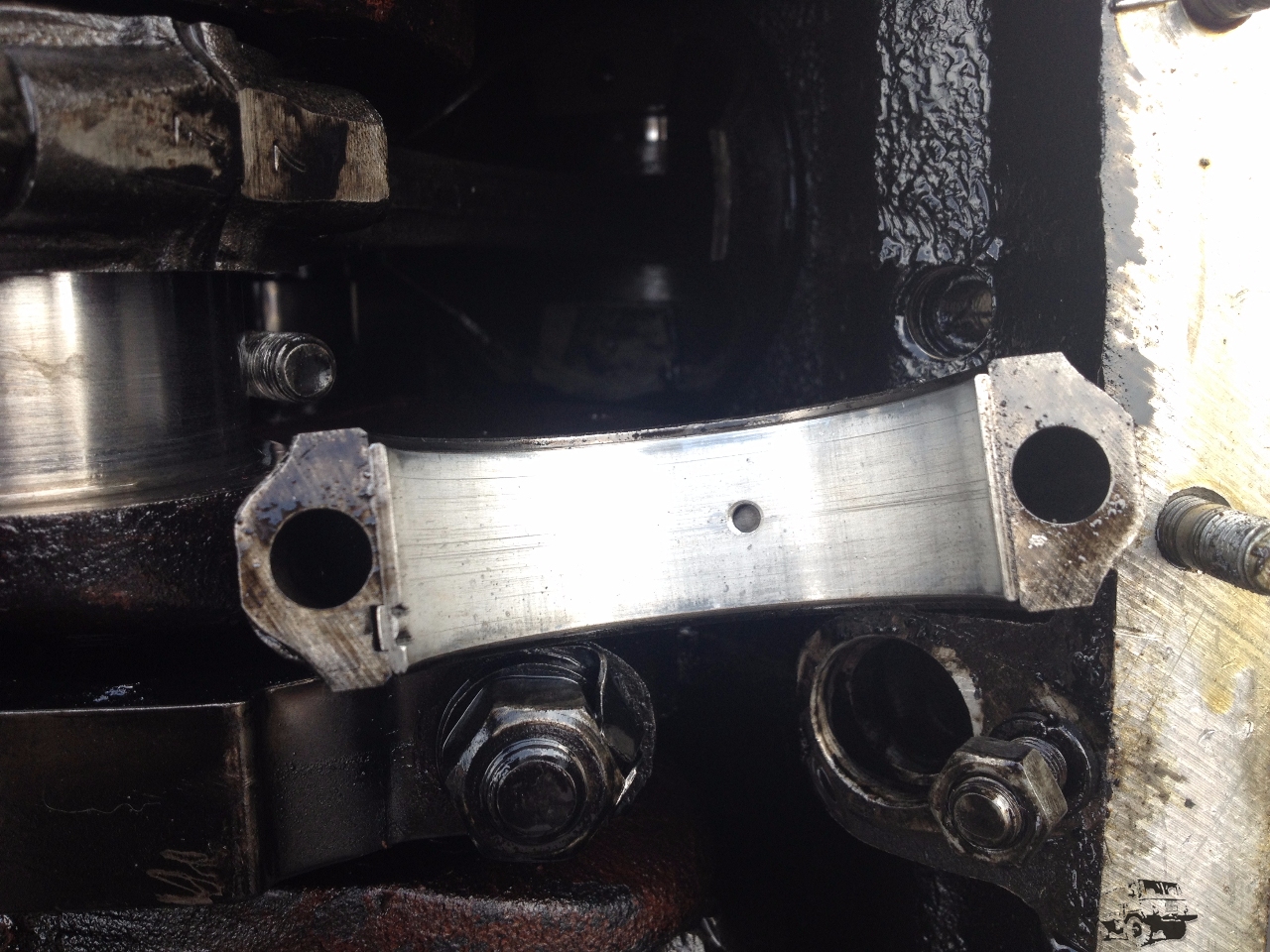

Снял произвольно две крышки шатуна. Одну коренную и одну шатунную.
Верю в пробег 4000. Никаких серьезных недостатков.
