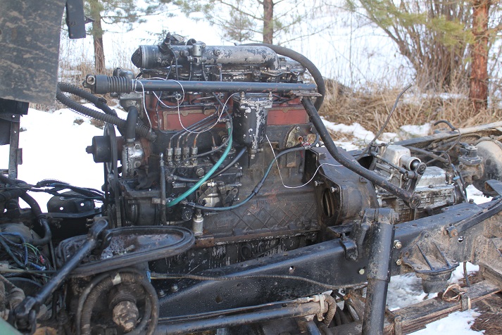

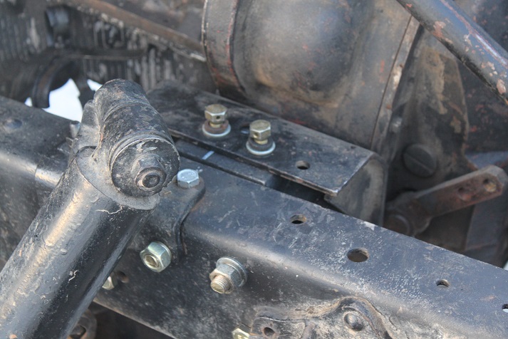

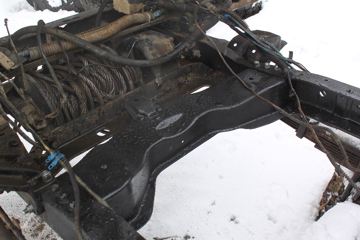

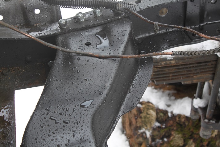

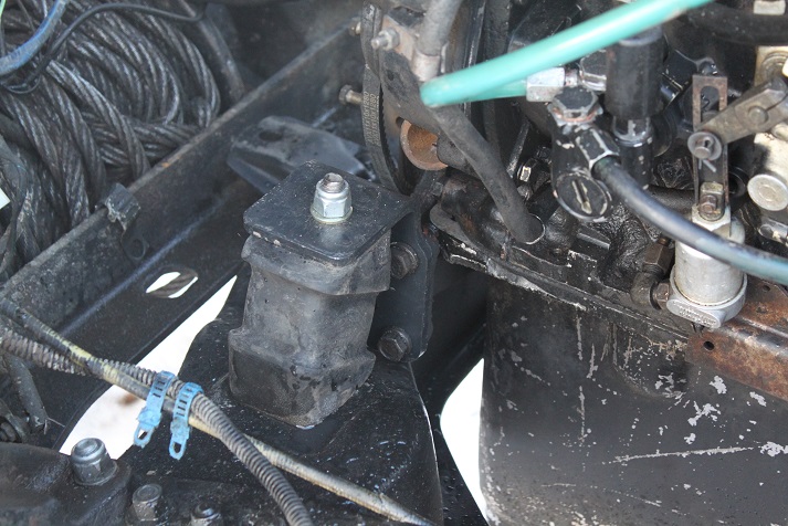

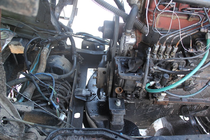

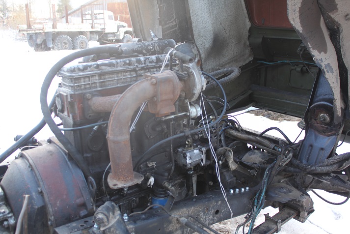

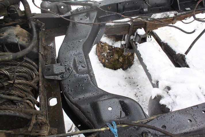

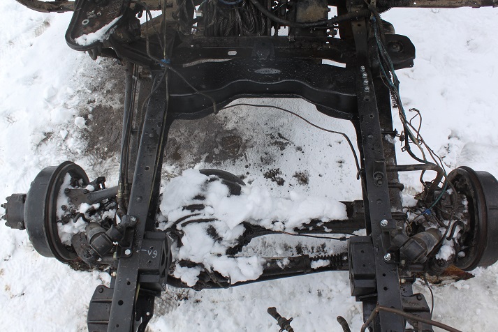

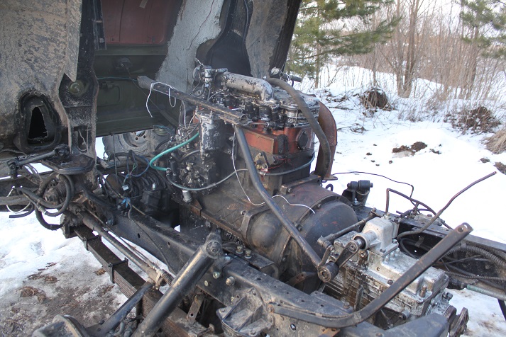

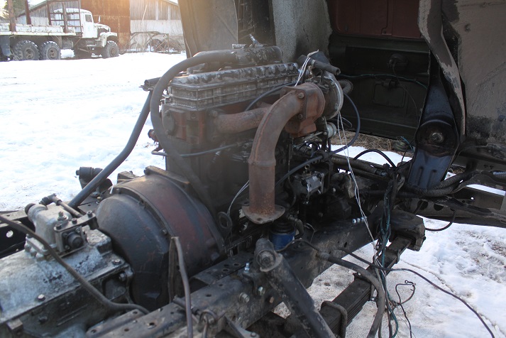

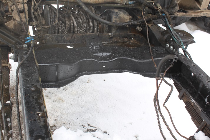

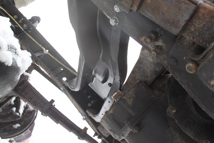

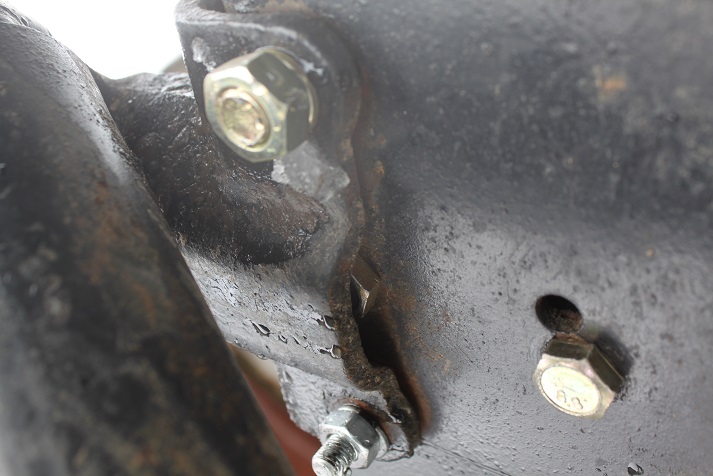

наконец-то сегодня пихло заняло свое место
и чего мне на бензинке не ездилось :?:
не долго жил я без гемороя :mrgreen: :mrgreen: :mrgreen:

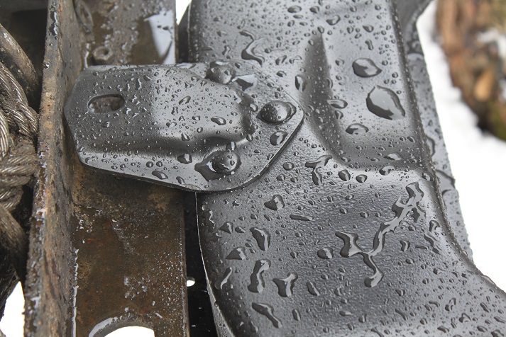

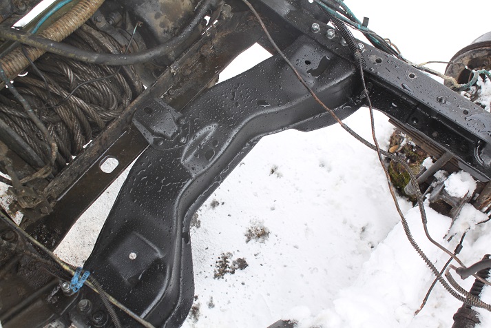

и так по порядку:
мотор д-245.9 с маз 4370 136сил,кпп зил 131
передняя поперечина с дизельного газ 3308,3309
передние подушки с кронштейнами с них же
задние кронштейны и подушки маз 4370
колокол мазовский больше бычиного

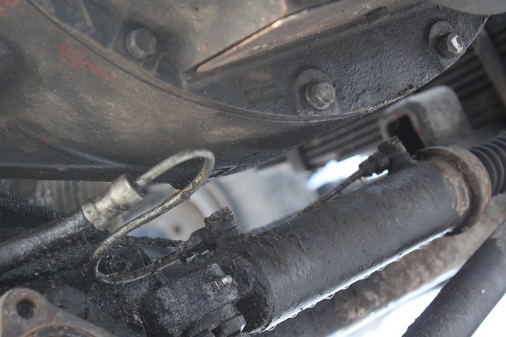

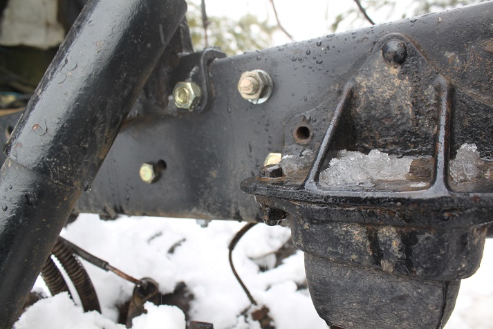

естественно горб корпуса кулисы кпп уперся в поперечину кабины,требуется лифт кабины 8-10см(был в планах,тк тяга кулисы все равно бы уперлась в полик без лифта)
расстояния от поддона до моста 7см,от силового цилиндра до плиты 5см-необходим лифт 10-12 см+резка поддона)все это было в планах,все равно большие колеса ставить)
мотор сел идеально на все 4 крепления
собственно фото :D
+79028416344,Дмитрий

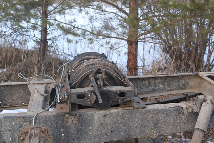

и еще 8)

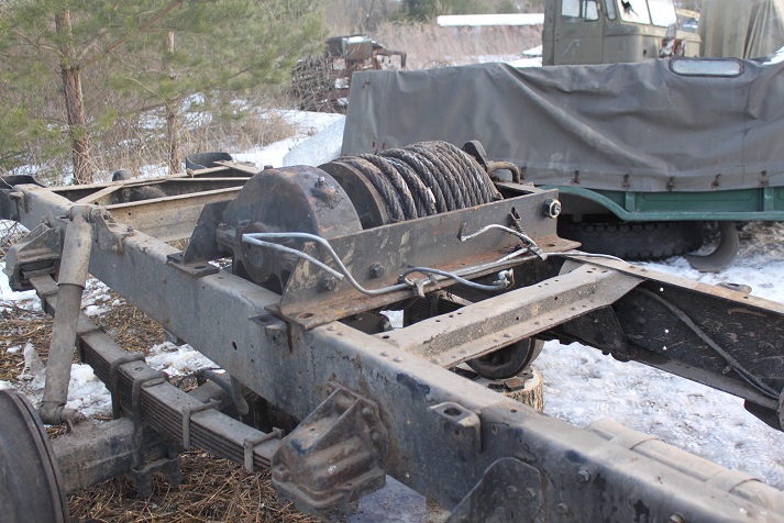

Мой шесть шесть.
Сообщение Dmitriy7171 »

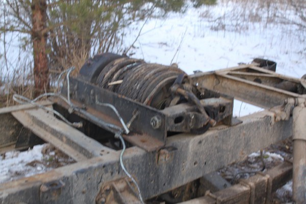

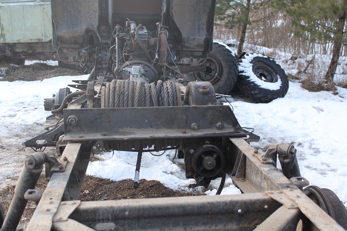

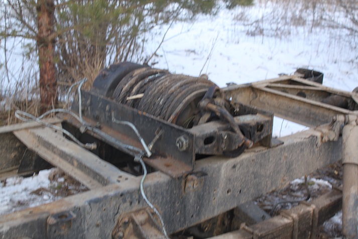

еще сняли платформу и закинули кразовскую лебедку на жопу
напомню авто у меня для говномеса,ни кузова,ни кунга не будет :twisted:

ilya.kalinichev
Сообщения: 50
Зарегистрирован: 01 янв 2016, 23:17
Откуда: Чехов
Мой шесть шесть.
Сообщение ilya.kalinichev »
обрати внимание на башку!Судя по фоткам она 240-вая.Для нагрузок в условиях "гавномеса" не есть хорошо!(Лопается седло и как правило - вода в хату).
