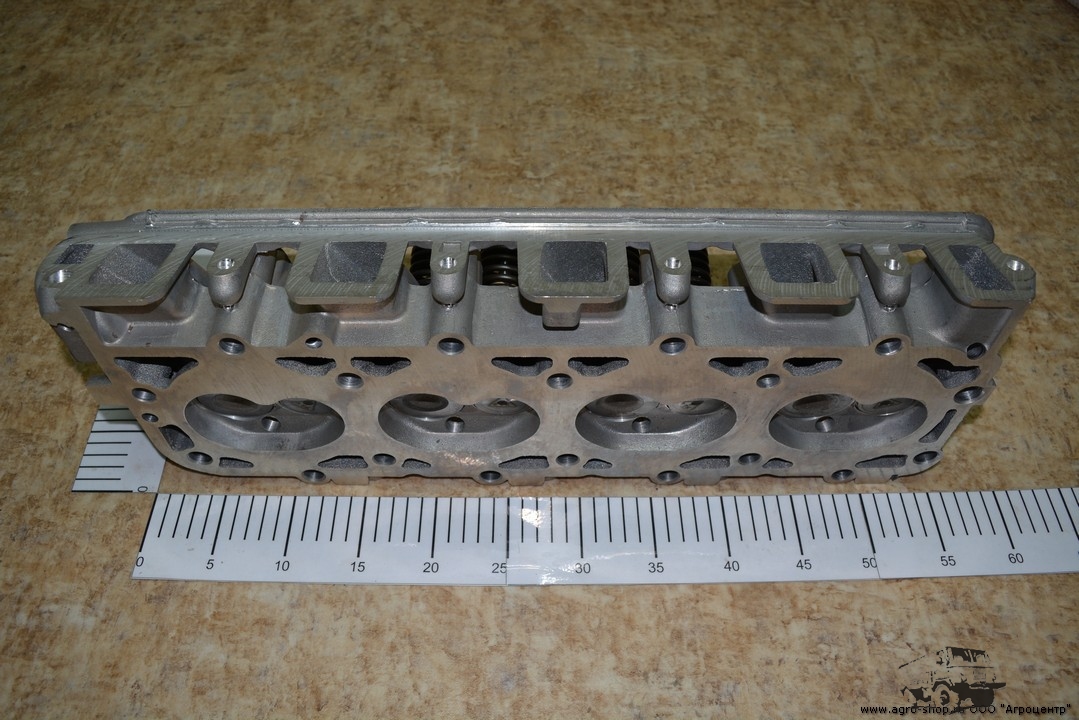

Здравствуйте....Не хочу никому сказать про ошибку, НО имею головки ПАЗ заводские, где отсутствует перемычка между 2 и 3 впускными каналами которая. Так вот при проливе камеры сгорания объём показала 69 кубиков, при фрезеровке на 1мм дала уменьшение камеры сгорания ровно на 6 кубиков т.е. до 63, при фрезеровке на 2 мм объём камеры сгорания будет 57 кубиков и никак не 60. Это я про проблему которую указал Дмитрий Димов видимо камеры сгорания по форме могут быть разными. Сколько получится после фрезеровки на 1 мм легко проверить: берём коробочку от компакт диска толщина оргстекла 1мм вырезаем ножницами по камере сгорания наклеиваем на такую же коробочку так чтобы вырезаная ранее часть углублялась в камеру при наложении и заново проливаем. А не глядя точить я б не стал.

Думаю что в данном случае имеет место погрешность измерений самого станка, как правило 1мм равен 4 куба, поэтому вам надо по чаще мерить шприцом объём камеры, и пересчитать подачу из имеющихся данных

gdimon28 писал(а): где отсутствует перемычка между 2 и 3 впускными каналами которая.
Приветствую, можно по подробней про перемычку, что то въехать не могу, про что речь идёт?

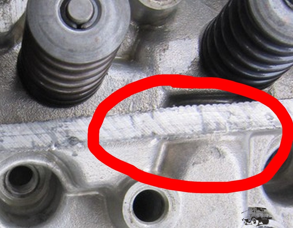

ГОД выпуска , и под какой бензин изначально был рассчитан мотор .
И ещё , там на одной из боковых плоскостей нет случаем "гребеночки "

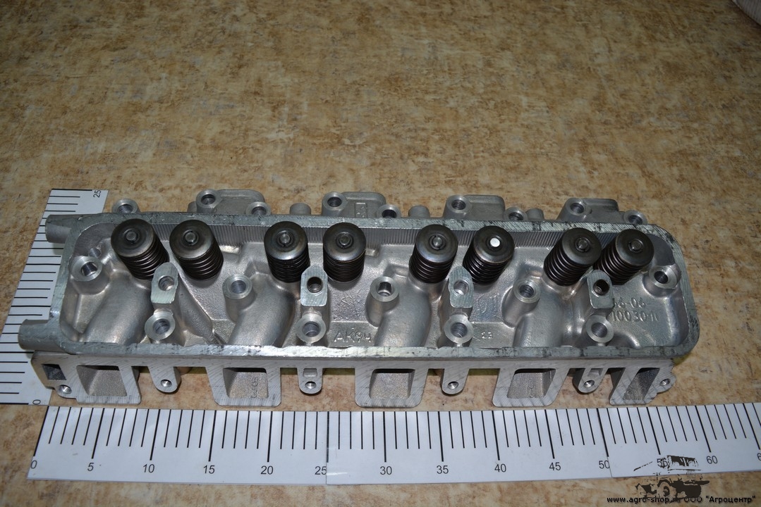

Погрешность измерений может быть только в самом шприце, тут признаюсь его не менял, обычный медицинский на 20 кубиков. Мерил с установленными клапанами, вкрученной свечей а-11, орг стекло клеил к головке на литол в стекле две дырочки для залива и выхода воздуха, прогиб стекла может давать погрешность но в пол куба не более- его исключаю, проливал моторным маслом- утечка исключена. Заливал до полного выхода воздуха, мимо ни капли, делал несколько раз в каждой камере.
Головки с маркировкой 66-01, но со стороны прилегания впускного паука между 2 и 3 впускными каналами нет площадки которая закрывала на старых коллекторах окно в пауке.
Гребеночка- это та что есть пасивный масляный отстойник на нижней плоскости головки-ЕСТЬ!!! Но она была на всех головках что я видел..

На сколько я помню 6601 точно не паз. открываем страницу 19 этой темы и смотрим картинки какая у вас голова. исходя из этого тогда можно и поговорить что вы там напилили.

Вот такая у меня головка, камера сгорания под 7,6 степень сжатия, это точно. Я ни с кем не спорю просто говорю что могут быть отступления

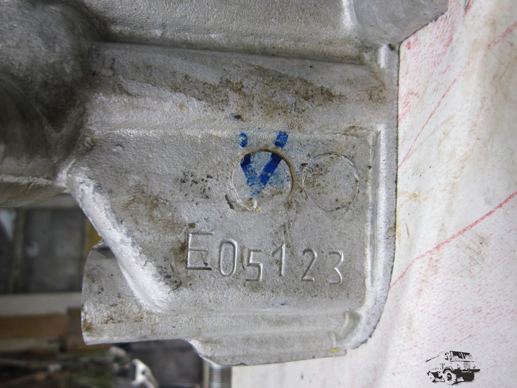

На одной из торцевых поверхностей номер выбит ? Буквы русские или латинские ?
- harli
- Сообщения: 4812
- Откуда: МО Химки
Переходим на 92-ой бензин
Типо такого

Ну это Вы как то не подумавши или не поняв, эта голова после снятия 1,7 мм имеет как раз камеру сгорания 60 кубов, и уже всё готово.. какие 4 мм и зачем , ну не будем углубляться. моё первое сообщение было о том, что сняв с такой головы 2 мм мы получим камеру 57 кубов, что маловато всё же. эти головы ставят с конвейера на змз 523, единственное неудобство при их установке то, что их нельзя устанавливать с двухуровневым коллектором, нет площадки посередине что закрывает водяную рубашку.

harli писал(а):[post]372276[/post] На одной из торцевых поверхностей номер выбит ? Буквы русские или латинские ?
на торце только цифры " 917306 "
