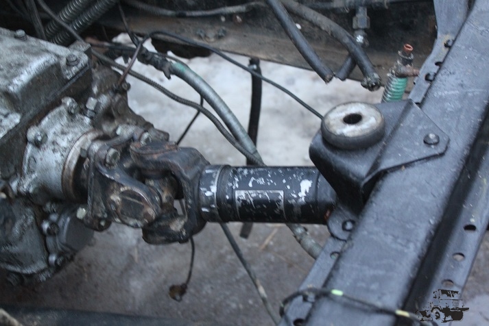

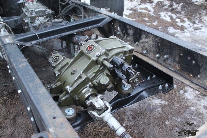

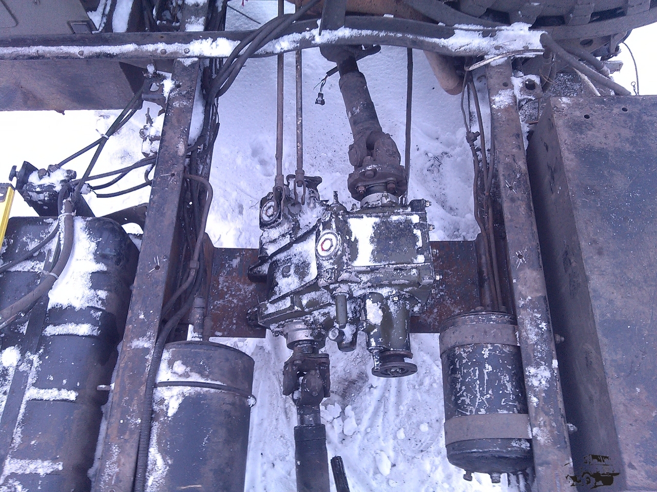

WRANGLER писал(а):[post]343855[/post] Про траверсу я знаю,буду думать,может сам какую изобрету или срежу с какойньть рамы 53
Интересно, а можно ли было сделать как поставил Дима, и оставить верхний участок траверсы 66 ?
Dmitriy7171
ПСИХ
Сообщения: 1409
Откуда: ЦФО Тула
Благодарил (а): 68 раз
Поблагодарили: 9 раз
шишига 1967 года выпуска
Сообщение Dmitriy7171 »
il031 писал(а):[post]343883[/post] Интересно, а можно ли было сделать как поставил Дима, и оставить верхний участок траверсы 66 ?
у меня траверса от 53го
+79028416344,Дмитрий
il031
Сообщения: 2085
Откуда: Белгород
Сообщение il031 »
Это я знаю, но теперь ясно, что старую траверсу по любому вырезать, даже и так раздатка все равно высоко стоит...

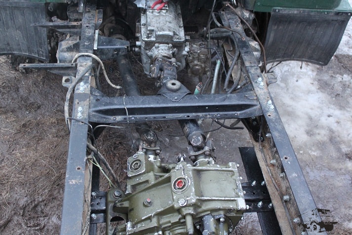

Сообщения: 2434
посмотри еще на разборках Мерсы грузовые 700-800 серии.
у них на раме стоит усилитель трубчатый.
он еще на болтах кажется прикручен.
насколько я слышал он по размеру один в один в раму шишиги становится.

WRANGLER
Сообщения: 1514
Сообщение WRANGLER »
Примерил рк на кронштейны,встала в пулю :D ,кронштейны будут усиливаться косынками

нужно их усиливать/обваривать...или вообще сварить вместе ...
Последний раз редактировалось леха67 28 янв 2017, 20:13, всего редактировалось 2 раза.
Сообщения: 2434
Вроде ничего получается
Только надо косынки ставить как ребро жесткости будет
Одновременно верх рамы надо между собой соеденить и пойдет

WRANGLER
Сообщения: 1514
На кронштейны и будут привариваться косынки как ребра жесткости.на верх рамы будет прикручиваться траверса.
