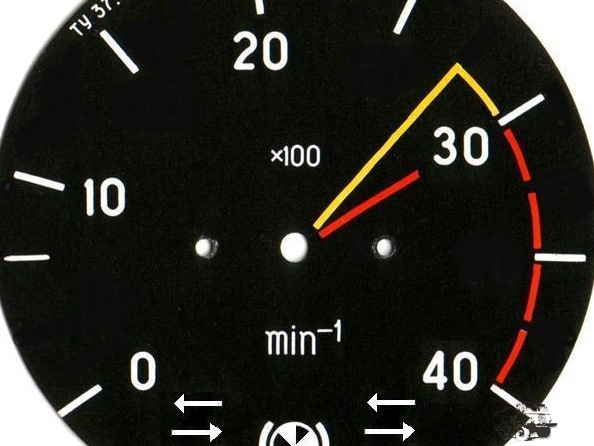

Ещё вопросик, а разве шестерочный тахометр будет корректно показывать на V8?
AlexanderN
Сообщения: 5389
Откуда: г.Москва
ГАЗ 66 АКПП
Сообщение AlexanderN »
В подсветке стоят светодиодные лампочки. В спидометр выбрана поярче- они все немного разной яркости. Глазок вырвать не получится, только хуже- пробовал. Дополнительные глазки вставлял- на другом спидометре, пришлось часть стекла закрашивать, иначе слепило. Кардинальное улучшение спидометра- замена на Газелевский электронный, сам пока не пробовал.
Шестерочный тахометр можно настроить на V8, если старых лет выпуска. Современный не получилось, писал выше, только выставил, чтобы точно в два раза больше показывал. Или можно выставить точно только одно положение, например 2500оборотов. Но тогда в остальных положениях полная лажа.

шкалу новую напечатать .

Проще тах заменить хоть на тот же пазовский или на е бае их как грязи

Напечатать шкалу несложно. Сложно наклеить точно. Я заказывал трафарет лодочных номеров, там буквы высотой 15см, и то все проклял, пока наклеил.
Пазовский тахометр куплен- сильно не совпадает соотношение диаметров шкивов. И не факт, что удастся вывести среднюю точку с гены. А вазовский тахометр берет сигнал с катушки.
Приборку от гранда приобрести можно. Но куча проводов от мозгов обрезана под корень.

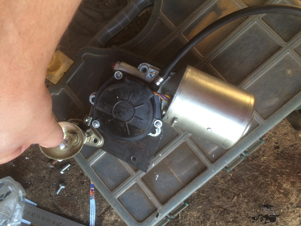

Решили замутить нормальные дворники
ТРЕНЕР
Avalanch
Сообщения: 1918
ГАЗ 66 АКПП
Сообщение Avalanch »
С регулируемой паузой
И тремя скоростями
ТРЕНЕР
Avalanch
Сообщения: 1918
ГАЗ 66 АКПП

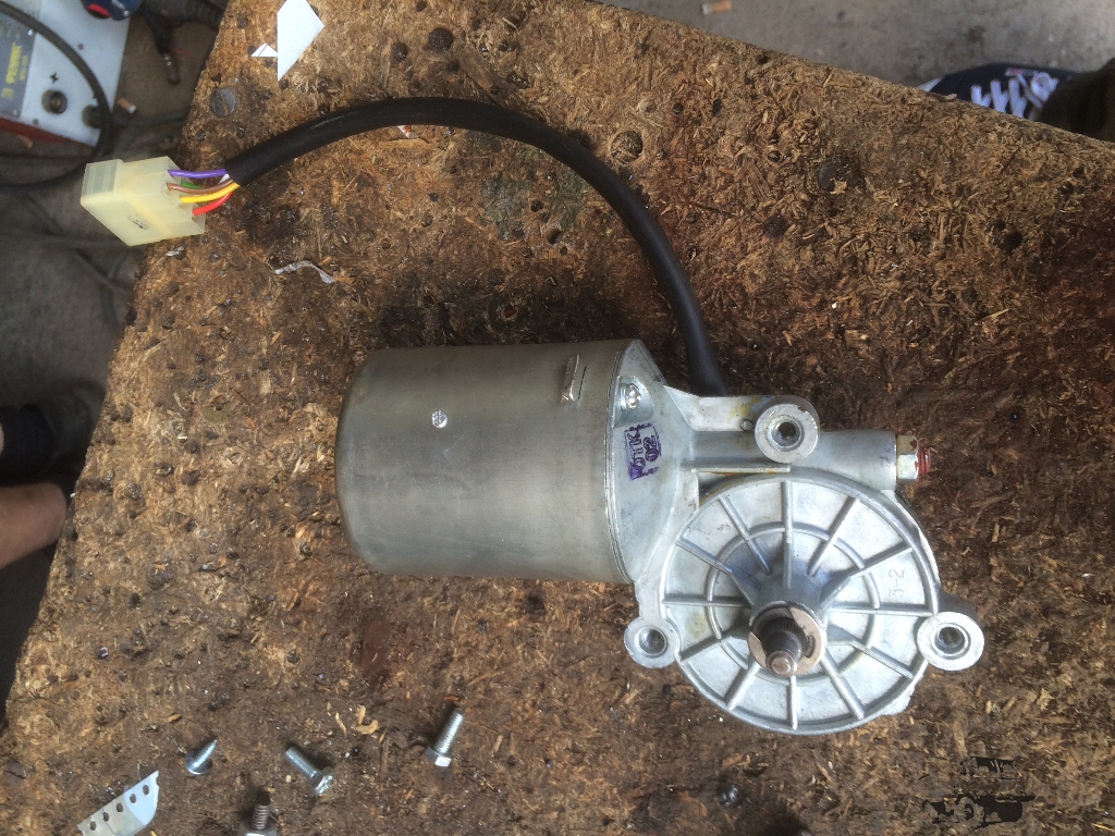

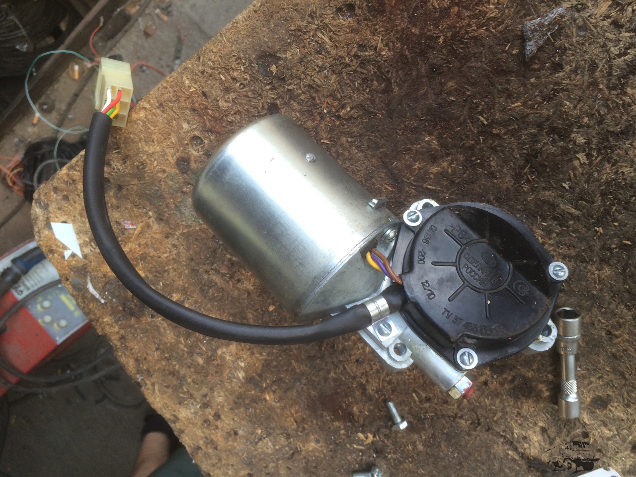

Вот такой моторчик с редуктором

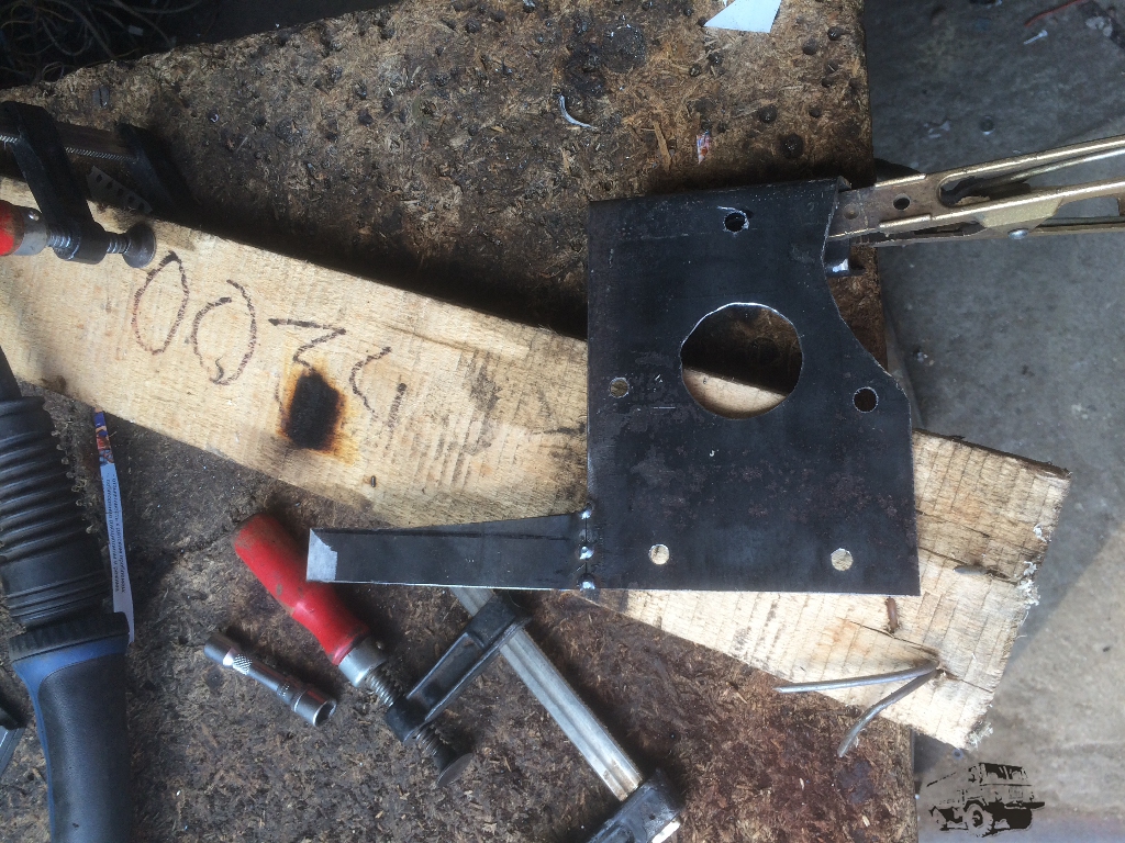

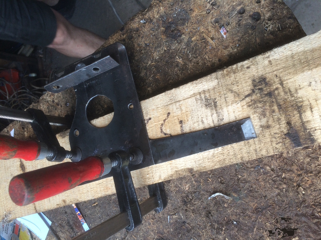

Пришлось изготовить новый кронштейн
ТРЕНЕР
Avalanch
Сообщения: 1918
ГАЗ 66 АКПП

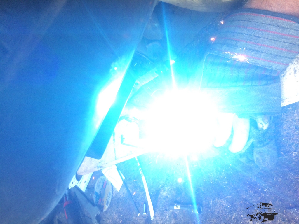

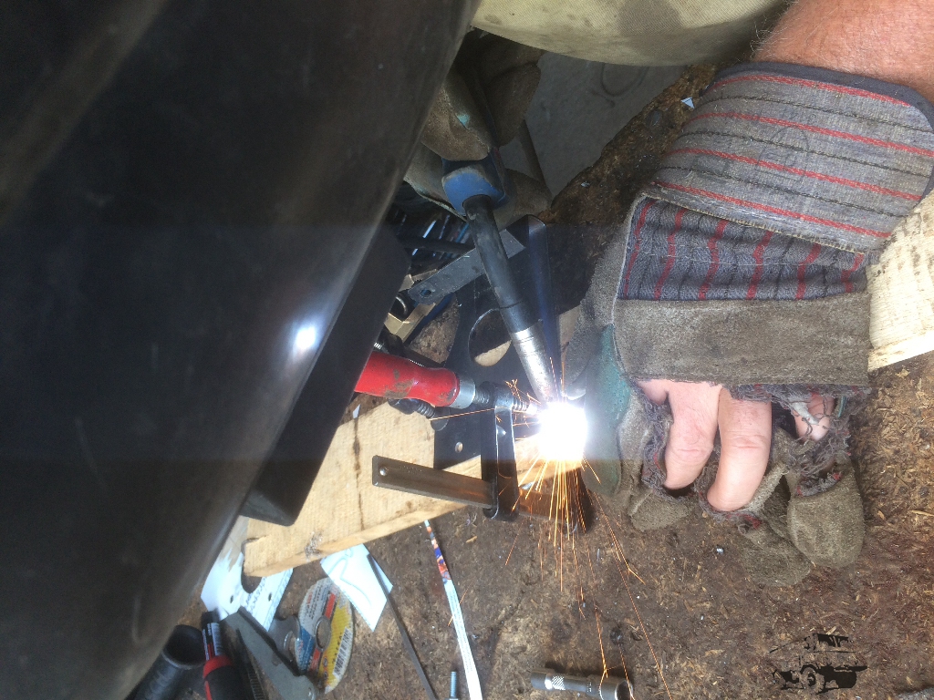

Приварить держатель фонарика
ТРЕНЕР
Avalanch
Сообщения: 1918
ГАЗ 66 АКПП
Вот так получилось
