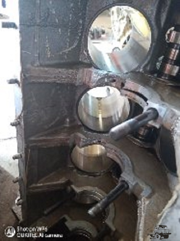

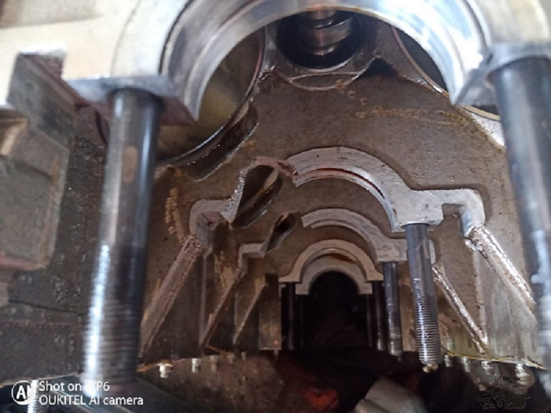

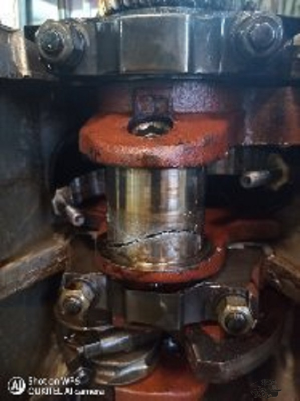

При вскрытие подона увидели лопнувшую шатунную шейку коленвала.
9037248076
Сообщения: 510
Откуда: Москва, центр
Кто мечтал о ЗМЗ-41?
Сообщение 9037248076 »

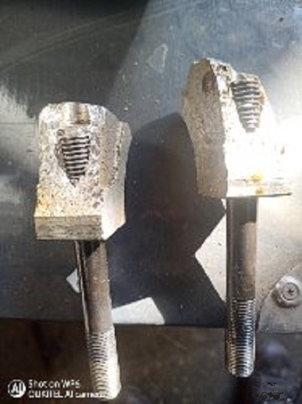

Полторы тысячи км. назад провалилось давление масла с 4 на 2атм.Решил что сломался датчик,а оказалось вырвало шпильки коренных опор с куском блока.А через полторю тысячи лопнул коленвал.

Офигеть.. нужен новый картер с коленвалом..
Так то после каждой подтяжки очередного бугеля колено же проверяется на свободное вращение.. и правда не понятная ситуация..
А ты когда мотор ставил его перебирал ? Или как с консервы брал так и ставил ?

Мотор был новый.Полностью разбирался и менялись:головки,вкладыши,кольца,набивка,сальники.Думаю что брак блока.

9037248076 писал(а):[post]420546[/post] Думаю что брак блока.
Блок наверно трудно найти отдельно.. А если и есть то стремно- чего его отдельно продают :shock: :?: наверно нужно покупать мотор ни перебранный с консервы и саммому все перебрать..
