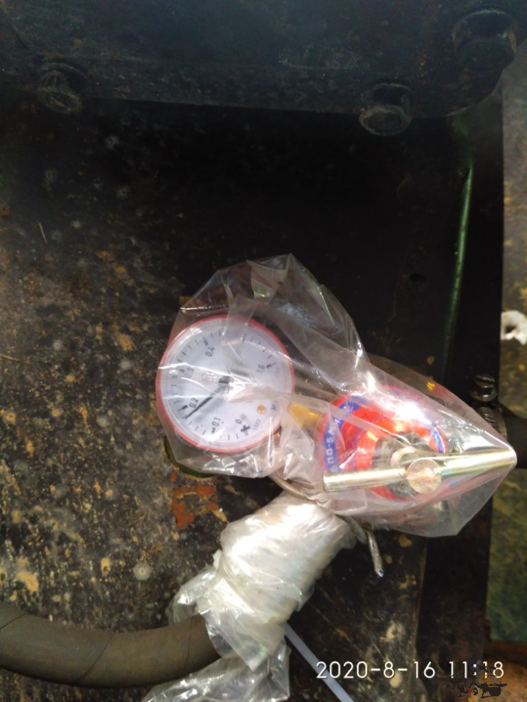

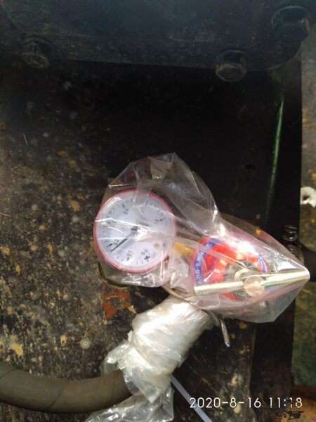

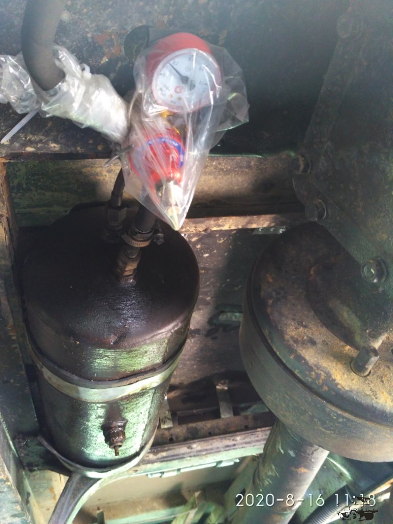

Покатался немного по двору, мощи мама не горюй, на холостых трогается и едет в лёгкую,если б ещё не шум с вибрацией......Что ж ,будем бороться с этим .Поставил на тормоза регулятор давления,воздухом будет давить на вакуум .Надо колодки подводить,а то с 3го качка.Вроде система рабочая,в процессе эксплуатации посмотрим.

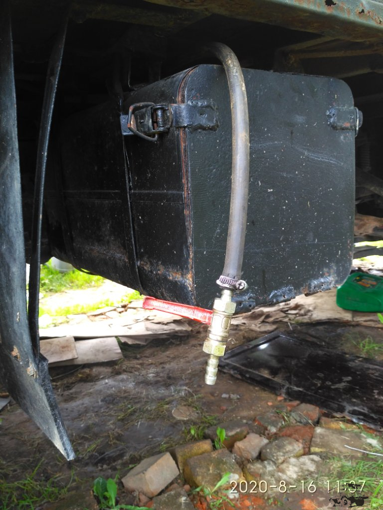

Вывел с рессивера шланг , с трёх боченков, воздуха хватит накачать всё катки до нормы . Нафига заморачиваться на сальники,трубки,шланги и.д и т.п.Кинул шланг подкачки,накачал и не чешись.

DESOTO писал(а):[post]407249[/post] т.п.Кинул шланг подкачки,накачал и не чешись.
Дааа, ляпота, если не делать это под проливным дождем или в колее...

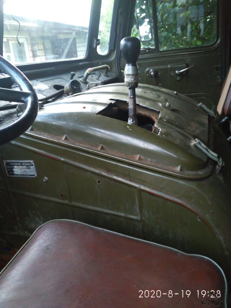

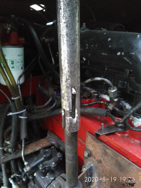

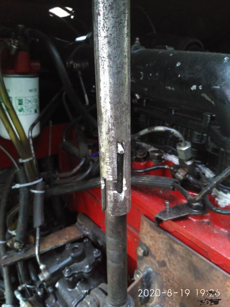

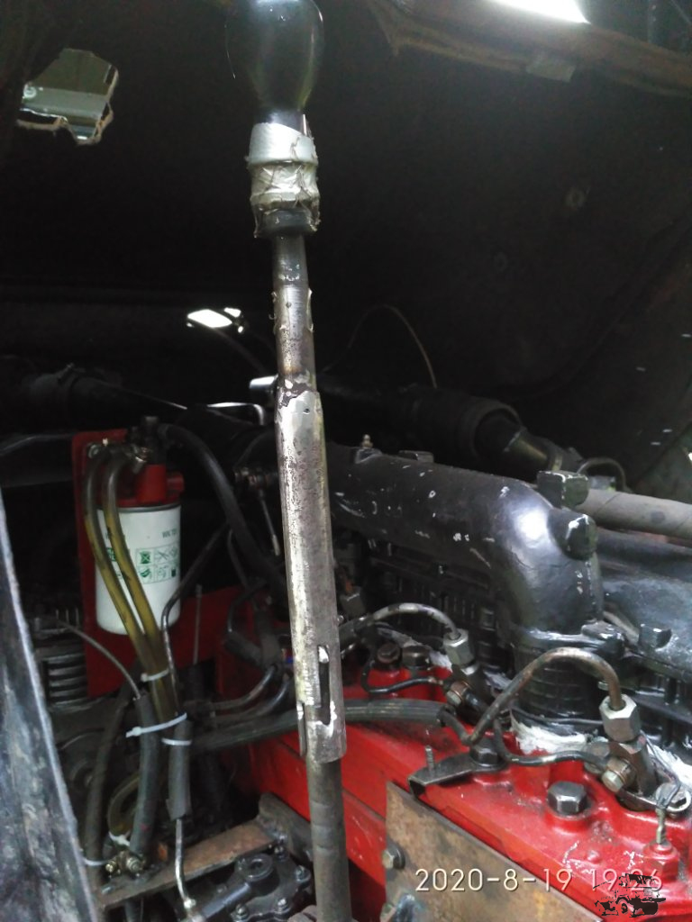

Не стал сильно резать и варить,сделал с,емную ручку, надо поднять кабину,вытащил переключалку,за одно и противоугонка, какая-никакая :wink:

Не помню кто, вроде Саня 4*4, сделал съёмный рычаг взяв за основу разрывную муфту от гидравлики
Сообщения: 3933
Благодарил (а): 38 раз
Поблагодарили: 221 раз
танкист 204 писал(а):[post]407291[/post] Не помню кто, вроде Саня 4*4, сделал съёмный рычаг взяв за основу разрывную муфту от гидравлики
Вроде он обычный быстросъем взял пневматический

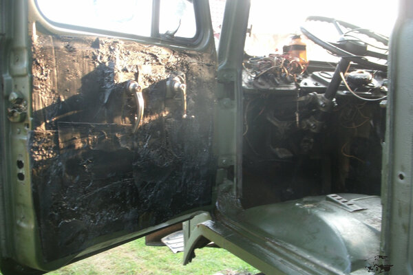

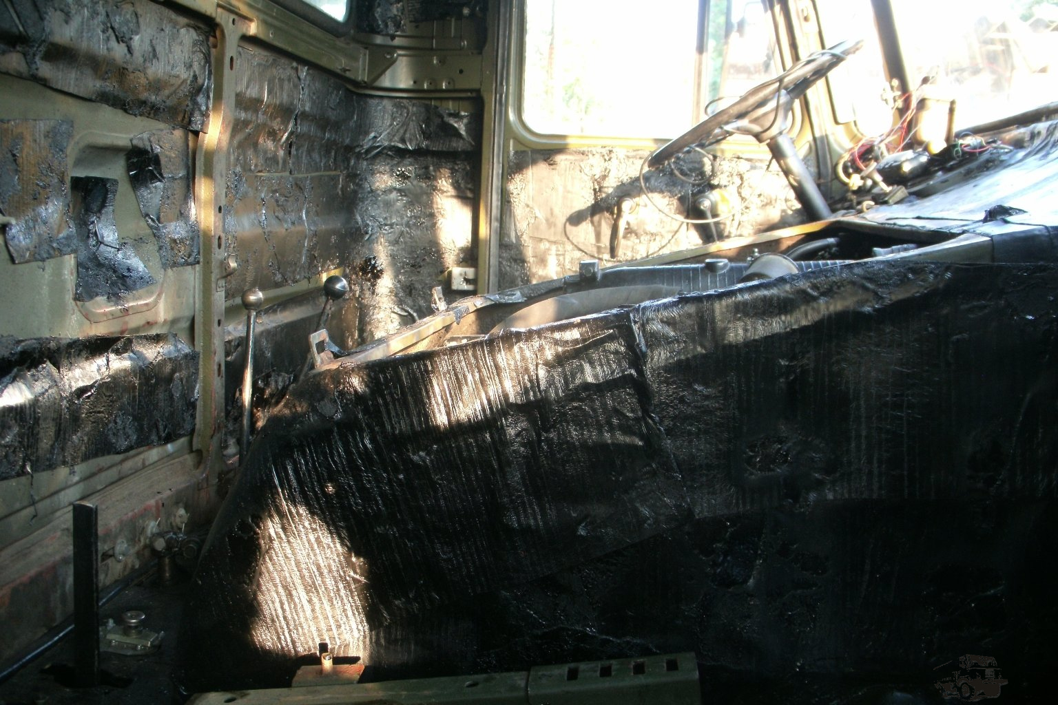

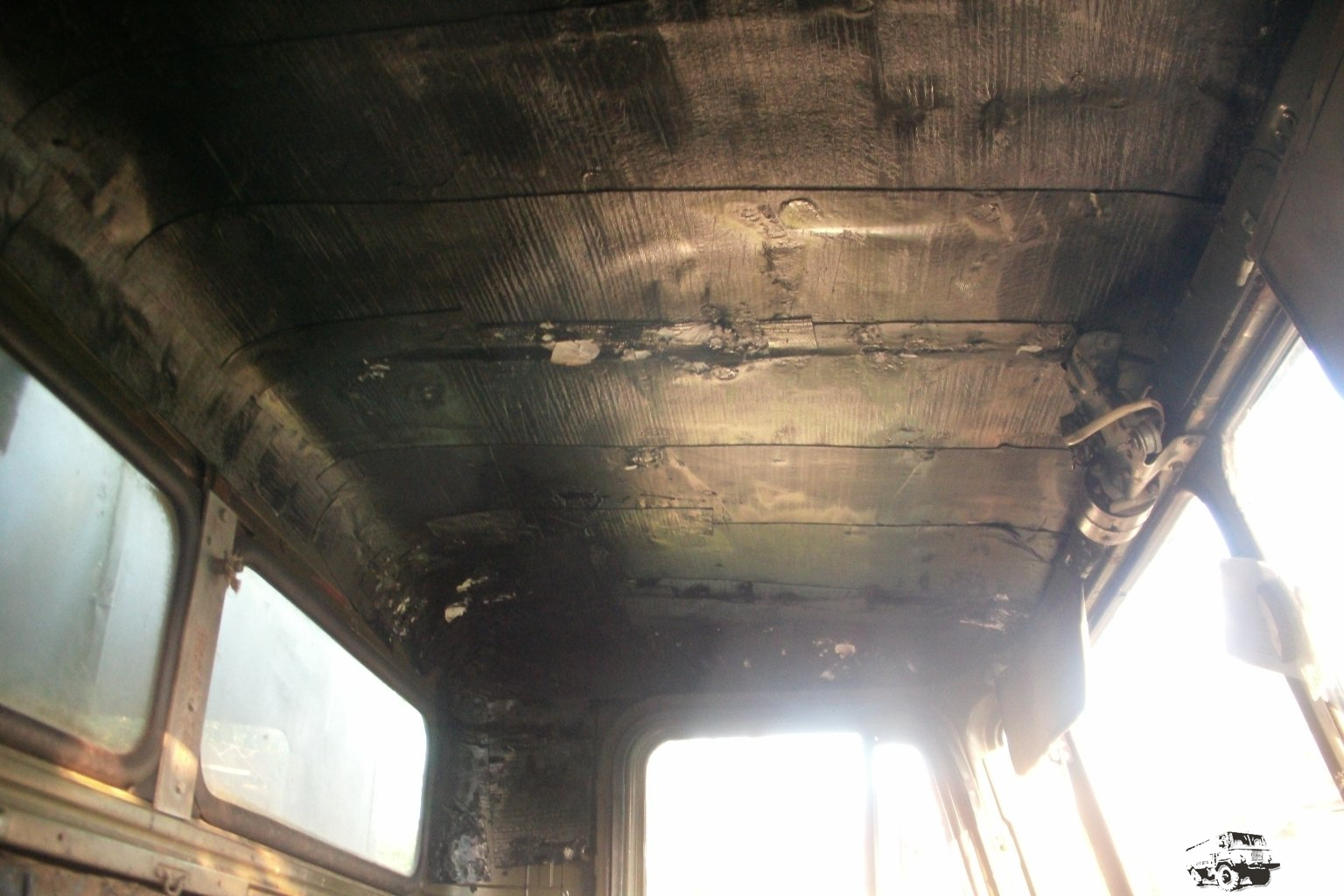

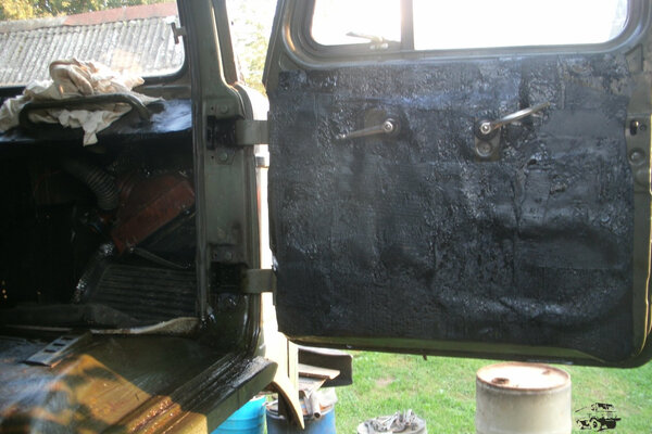

Вот решил немного виброизолировать,посмотрел цены на вибру и ох..л. :( Даже если её позолотить,и то она столько б не стоила.Почитал,люди стеклоизол-технониколь используют.Купил рулончик, наклеил, в принципе рабочая идея. В кабине уже можно разговаривать, а не как раньше, будто в пустой бочке сидишь, а с боков молотками лупят. :D Сейчас правда всё выглядит страшно, но в процессе обошьётся ковролином и будет ещё тише. :wink:
