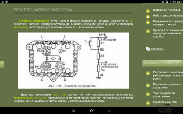

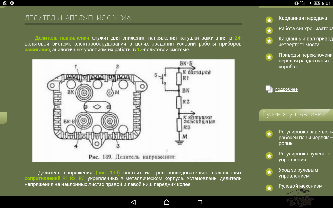

vivanov76 писал(а):[post]349366[/post] harli, вв катушка от БРДМ-2 на сколько вольт ?
Читаем на этой же странице............
harli писал(а):[post]349341[/post] На брдм система зажигания работает от бортовой сети 24 вольта через балластное сопротивление.
На брдм бортовая сеть 24 вольта, система зажигания 12 вольт, запитана на прямую от замка зажигания через балластное сопротивление,(типо того через чего ты подключил свечу на котле.)
Но там система зажигание контактная ( без коммутатора), возможно коммутатор выживет.надо ток мерить при подборе балласта.

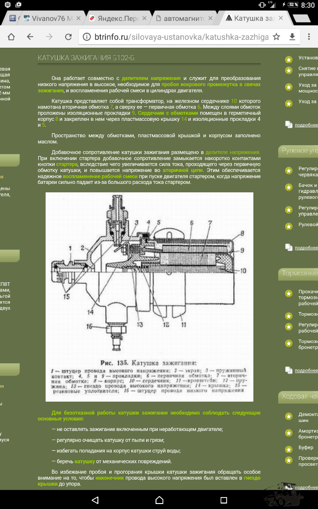

Интересная тема про БРДМ-2 зажигание 12v при бортовой в 24 через баласт- просто и грамотно. Какое конкретно сопротивление ? Может мне такое внедрить вместо инвертора, а то у меня похоже такая же система. Думаю , что это сопротивление надежно и вечно..

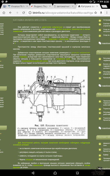

И всё же про катушку на 41-ом моторе - какое клемо на ней выбито 12 v или как ?

harli писал(а):...возможно каммутатор выживет.надо ток мерить при подборе баласта.
12-ти вольтовый коммутатор от 24 вольт через балластное сопротивление может не заработать!
Сто процентно не утверждаю, но сомнения есть.
В данном случае закон Ома работать не будет, поскольку в цепи находится реактивное сопротивление.

vivanov76 писал(а):Думаю , что это сопротивление надежно и вечно..
Вообще-то оно не вечно и не так уж и надежно.
Обрати внимание, многие владельцы 66-ых стараются уйти от него.

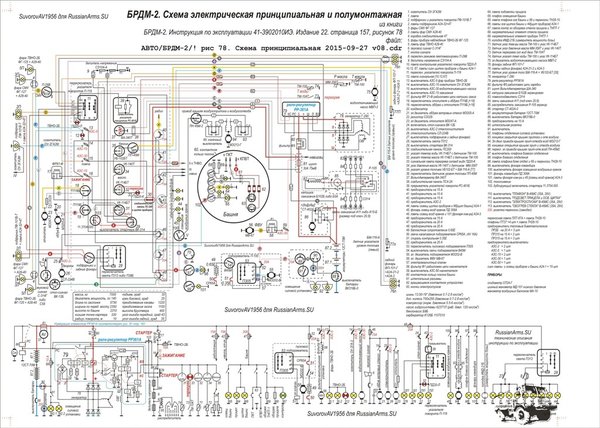

vivanov76 писал(а):[post]349377[/post] Интересная тема про БРДМ-2 зажигание 12v при бортовой в 24 через баласт- просто и грамотно
Изучаем.

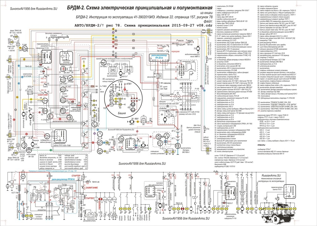

Сообщения: 4812
И еще

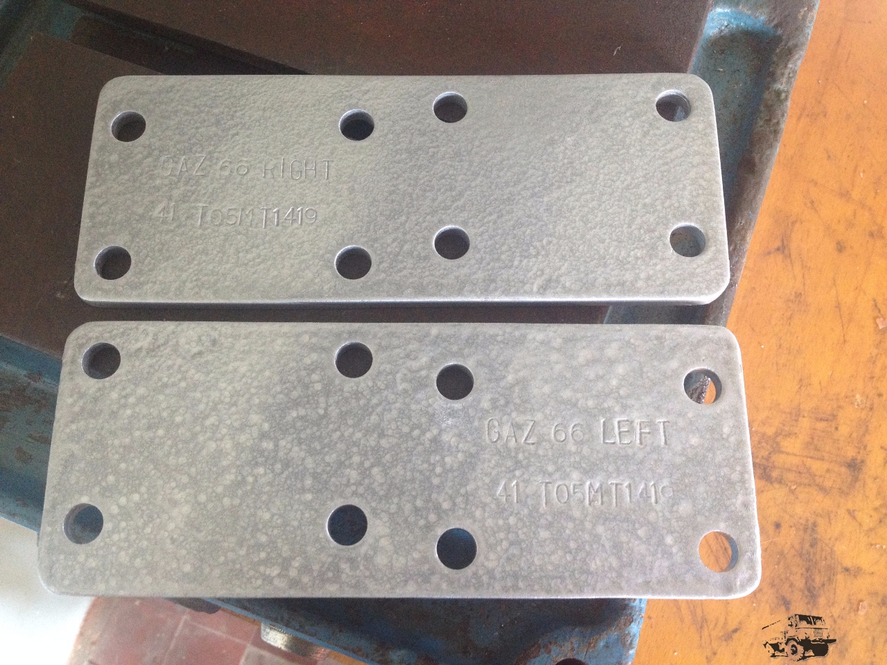

Готовы пластины передних кронштейнов
Именные с номером ДВС 8)

Moryx писал(а):[post]349403[/post] пластины передних кронштейнов
Рома ! Нет слов- шедевр 8)

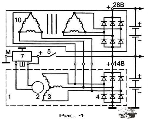

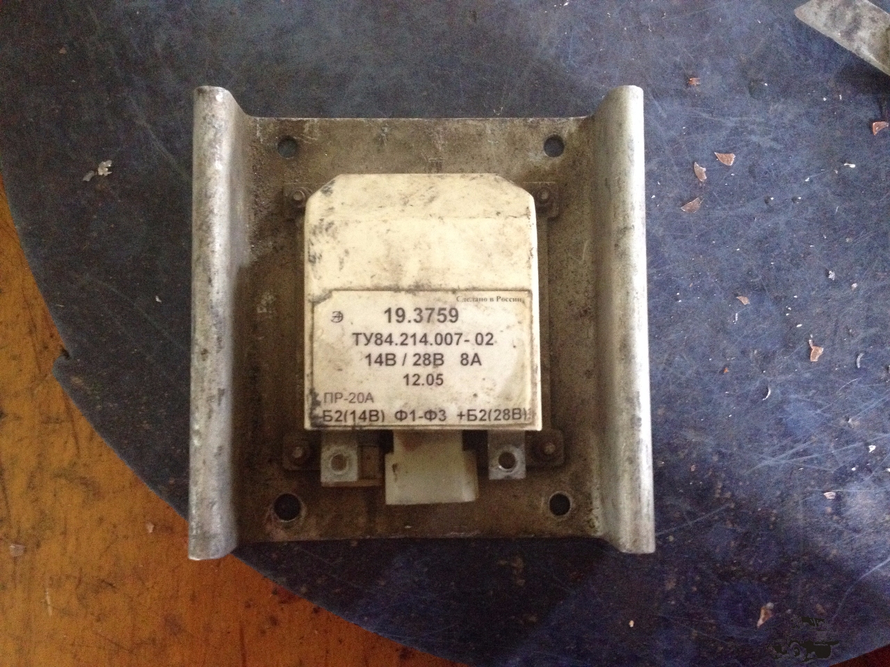

vivanov76 писал(а):[post]349367[/post] потому, что много что можно подключить их вояковских приблуд .. и 12 вольт можно сделать из 24 vлегко инвертором,
Ну уж если и городить огород.
Я бы пошел по пути двойного питания с одного генератора.
По схеме от бычка. Старого образца с трансформаторно -выпрямительным модулем.
Генератор 12 вольт от бычка с дополнительными выводами от обмоток. С него снимаем 12 вольт.на всю бортовую + 1 акб.с трансформаторного модуля снимаем 24 вольта. На стартерный акб.(24 вольта) и ваши "хотелки", акб 12 и 24 вольта соединяем только общей массой.( на бычке 2 х12 с общей массой)
И будет вам счастье. :D
Данную схему я буду реализовывать на своем авто, так как у меня изначально сделано двойное питание 12 и 24 вольта, коммутируется хитрым силовым реле. От старости реле стало работать не корректно и убило один акб,
Для реализации переделок был приобретён акб на 24 вольта, с бронетехники.а второй акб останется на 12 вольт.

Moryx писал(а):[post]349403[/post] Готовы пластины передних кронштейнов
Теперь, если ГАИшник вдруг придерется, например, на регистрации, что это не тот мотор...кронштейны не те и так далее, можно сказать, что это заводское )))

harli писал(а):[post]349407[/post] Старого образца с трансформаторно -выпрямительным модулем
Сообщения: 4812
harli писал(а):[post]349100[/post] vivanov76 писал(а)
Вот табличку нашел, может что прояснит. :D
