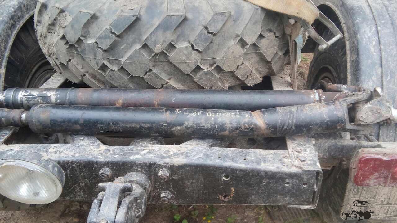

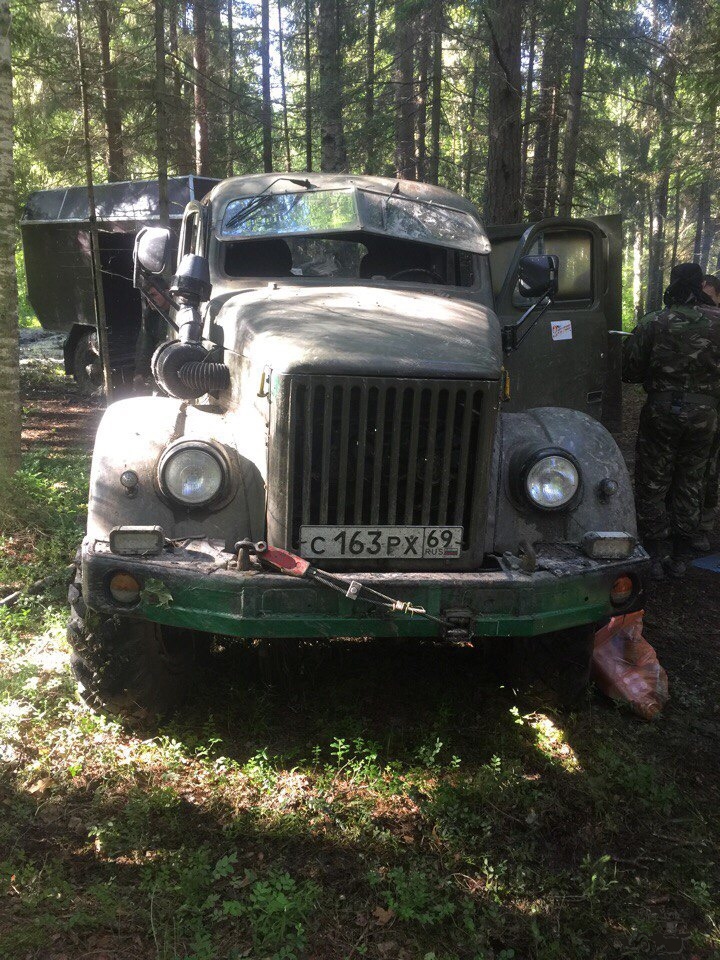

Кардан с 63го (почувствуйте разницу)

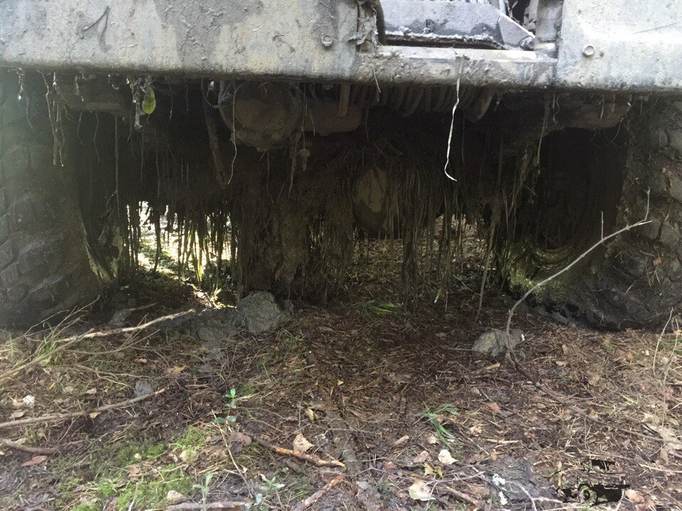

Передний редуктор.... Кажется дырявый...
Или я такой зануда..... :mrgreen: :mrgreen: :mrgreen:

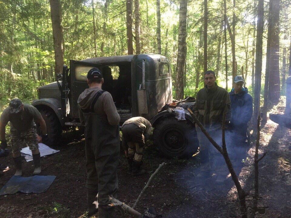

Вирус пределок кочует по сервису и поразил ещё одного...
На следующий день после приезда с болота, один из участников экспедиции приболел)))

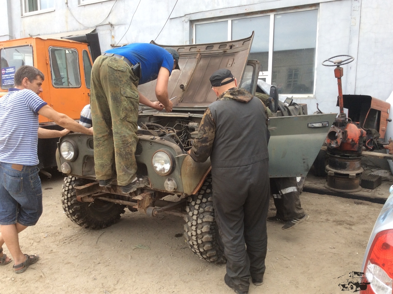

Вспомнил про гниющий третий год у знакомых "проект" уазика... последний год на него трактором сгребали сугроб с автостоянки...
Понеслась...

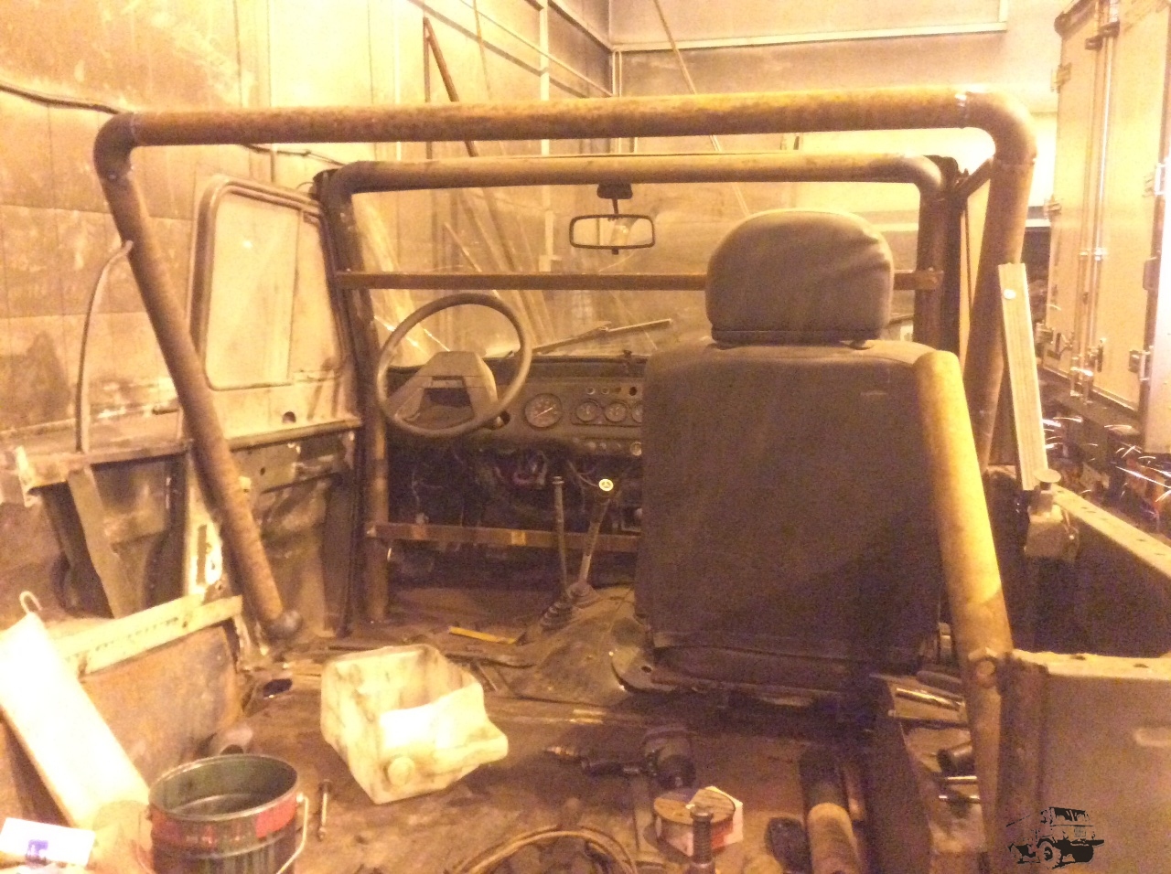

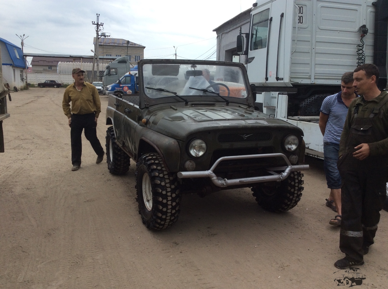

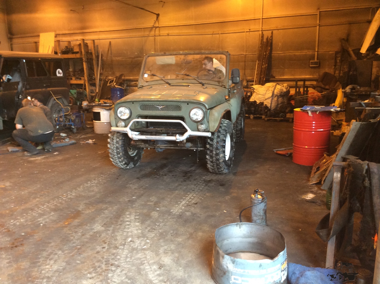

Приехал на эвакуаторе... завели дрыгатель от бутылки (работает), подергали мешалку кпп (тоже шевелится), тормоза прежние владельцы пытались переделать на диски (так и не доделали побросали кусками по салону)
Делать нефиг, выкинули весь "триппер" из машины, сняли кресла, заглушили передние тормозные трубки и на мойку...
Смыли вековую грязь, изнутри и снаружи и уже смотрится не так уныло...
Фотки одного дня уазика и видос... за три чеса оживили и "взорвали"

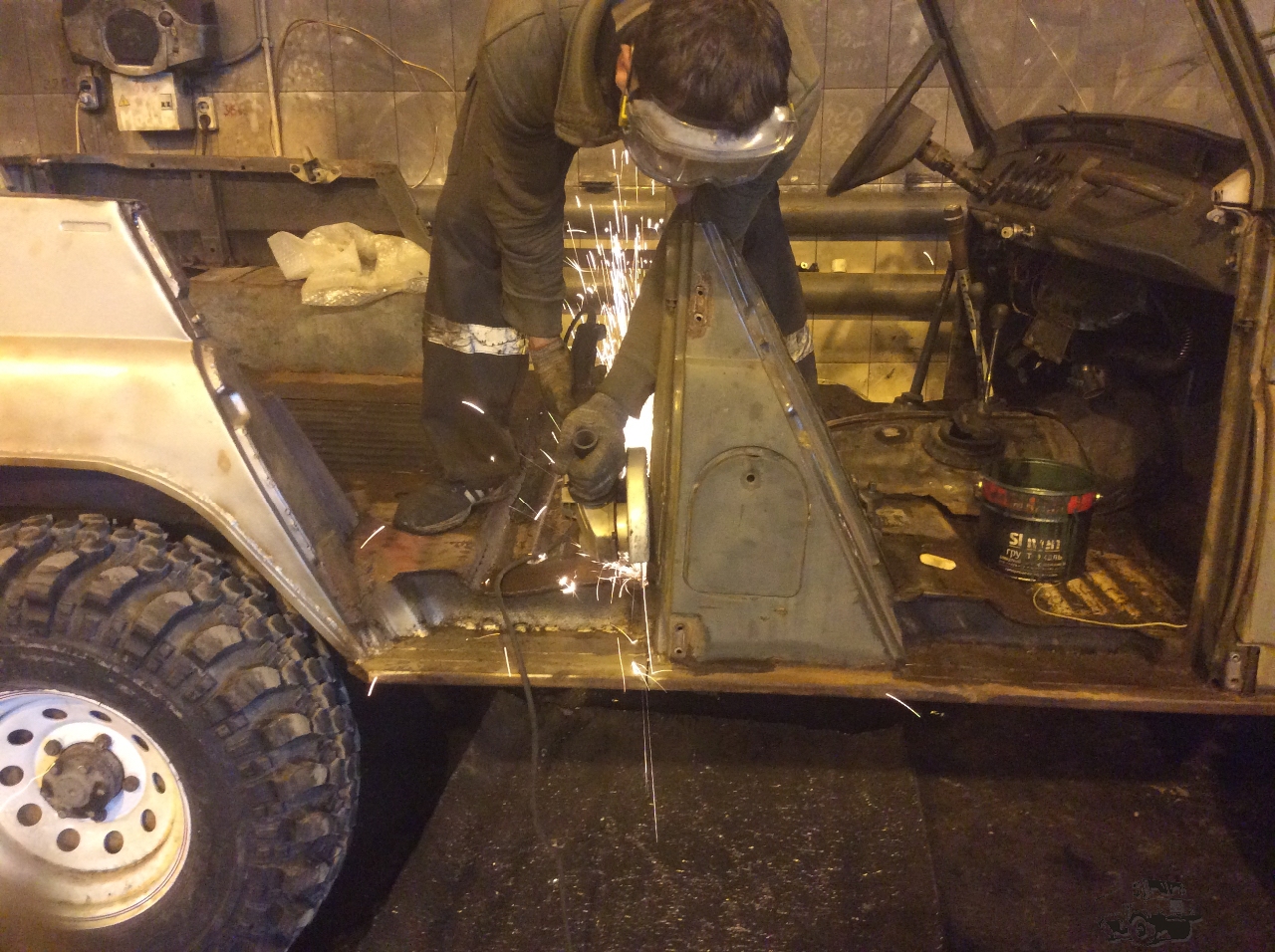

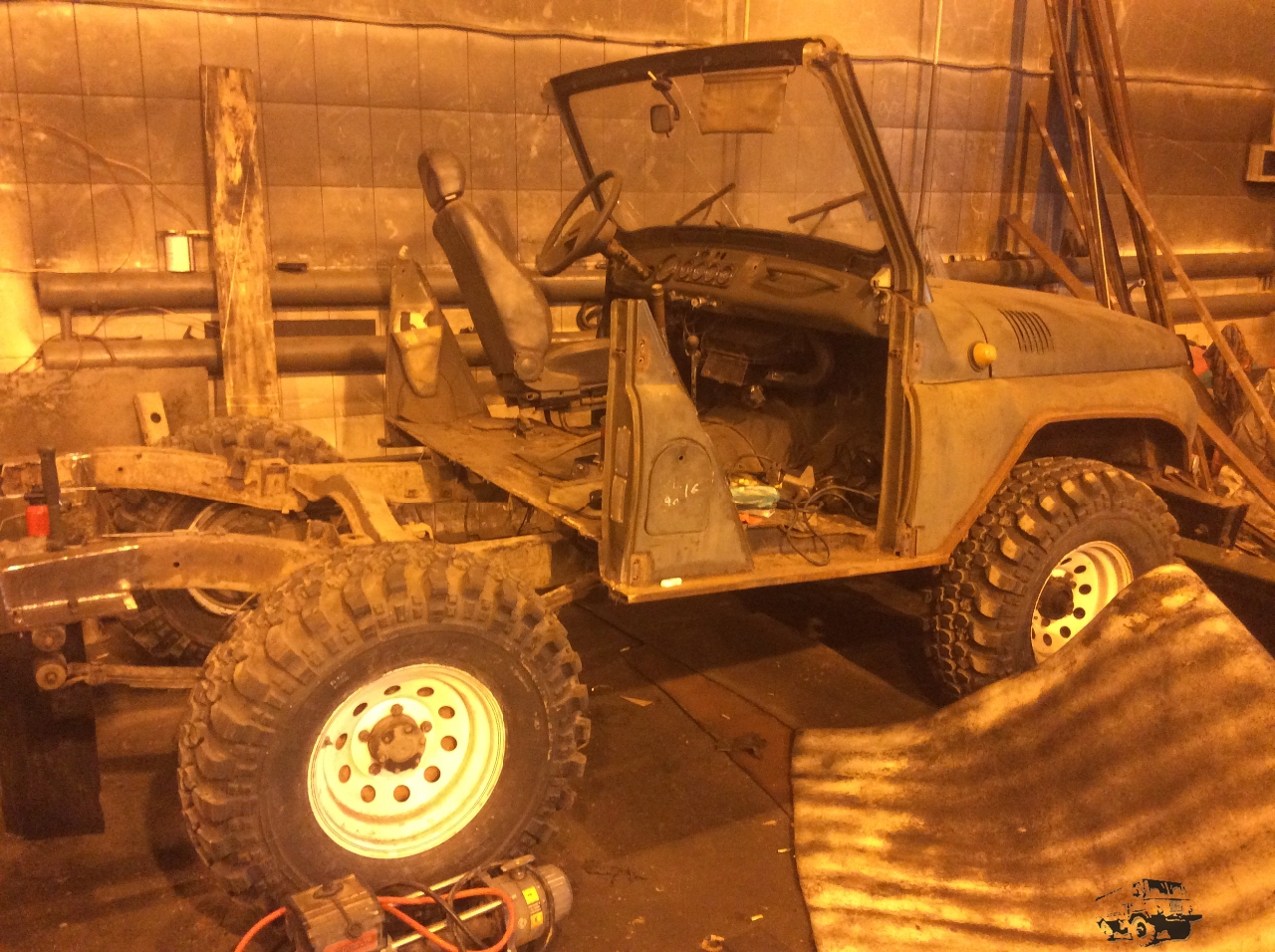

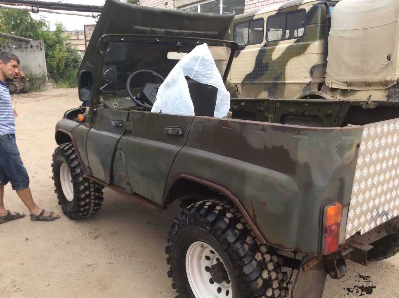

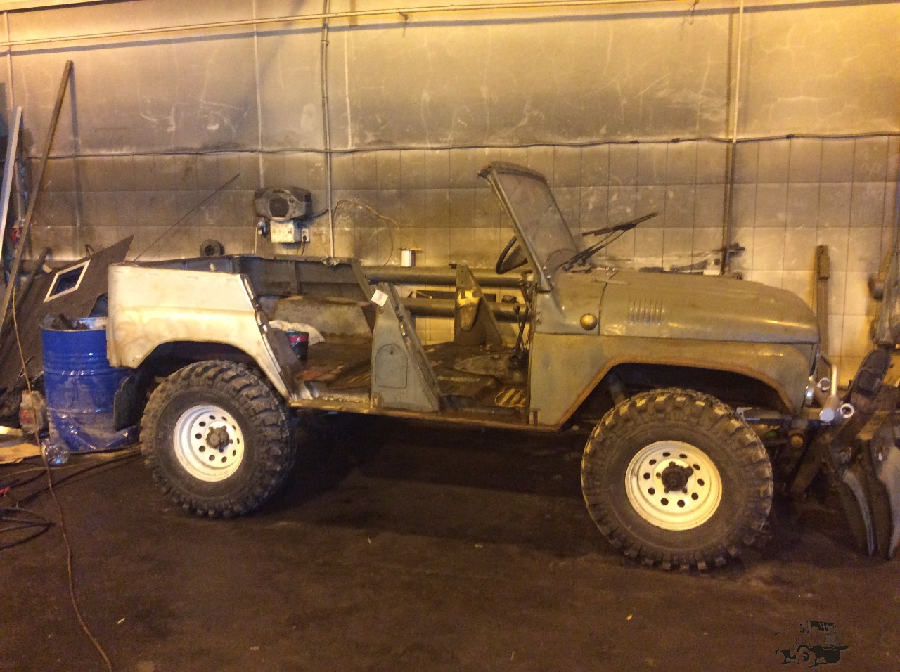

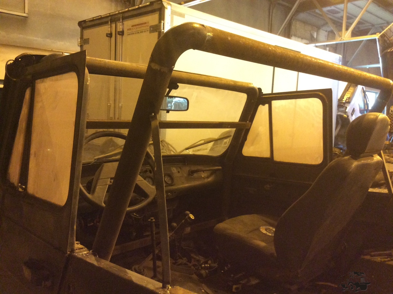

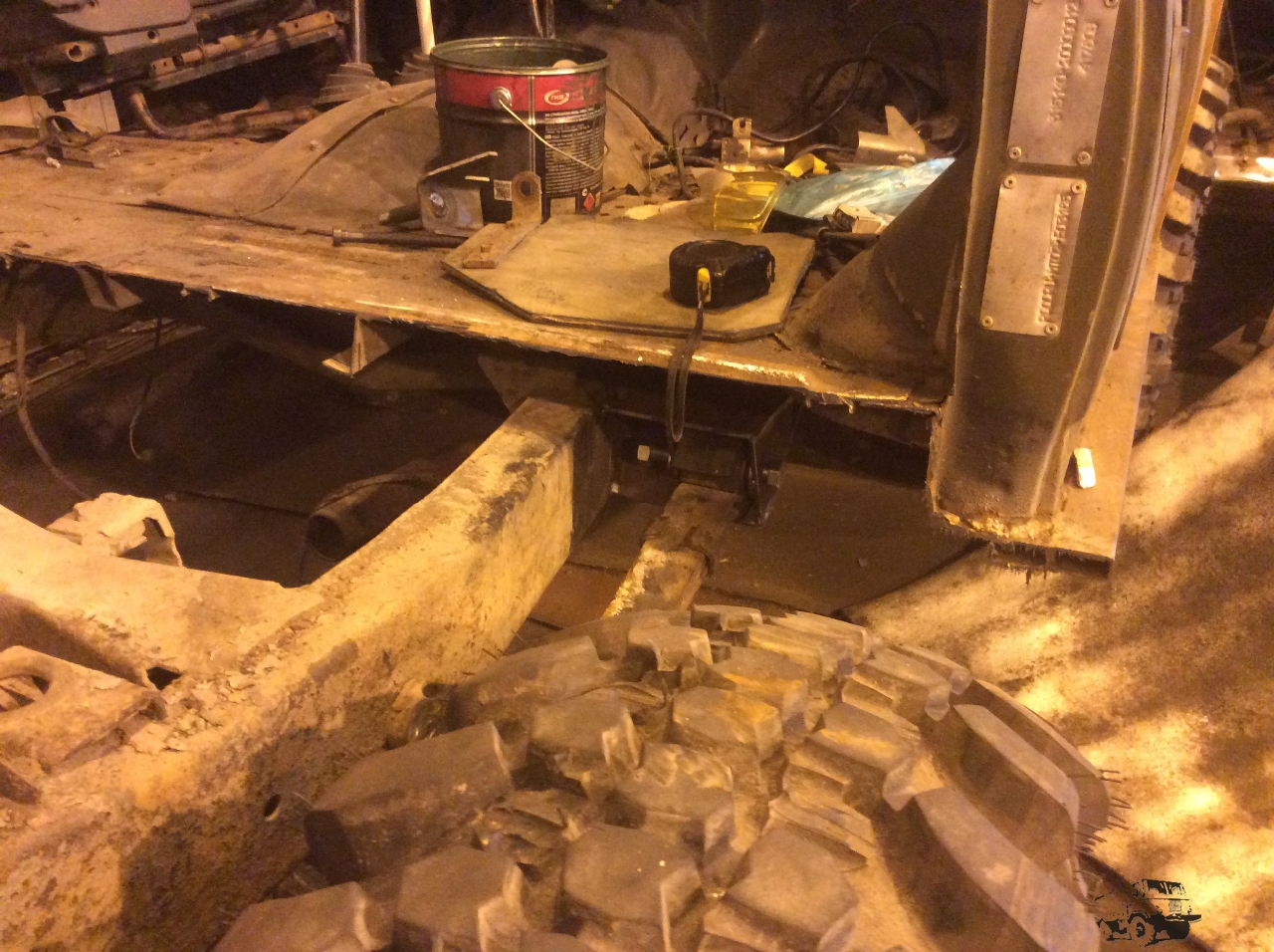

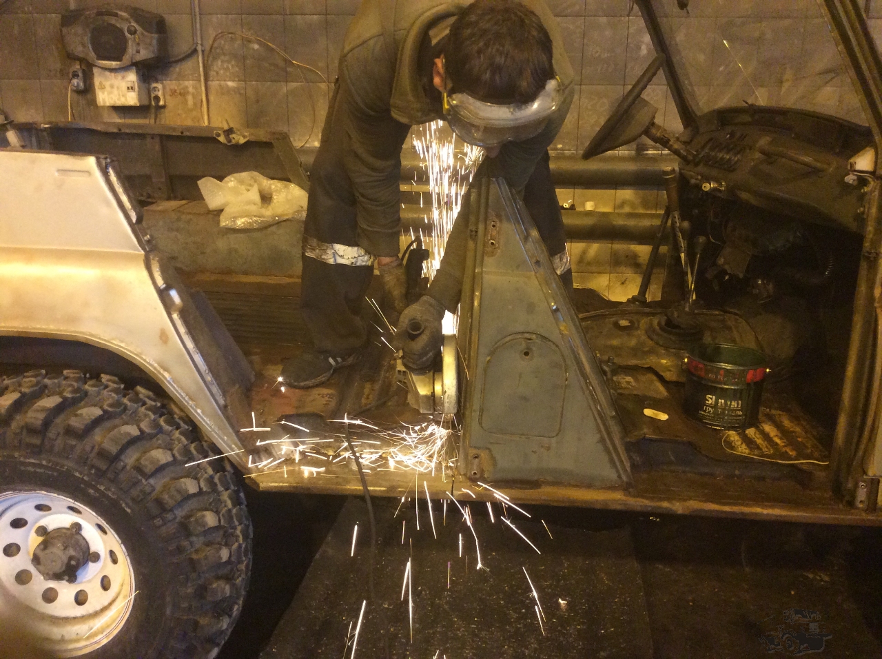

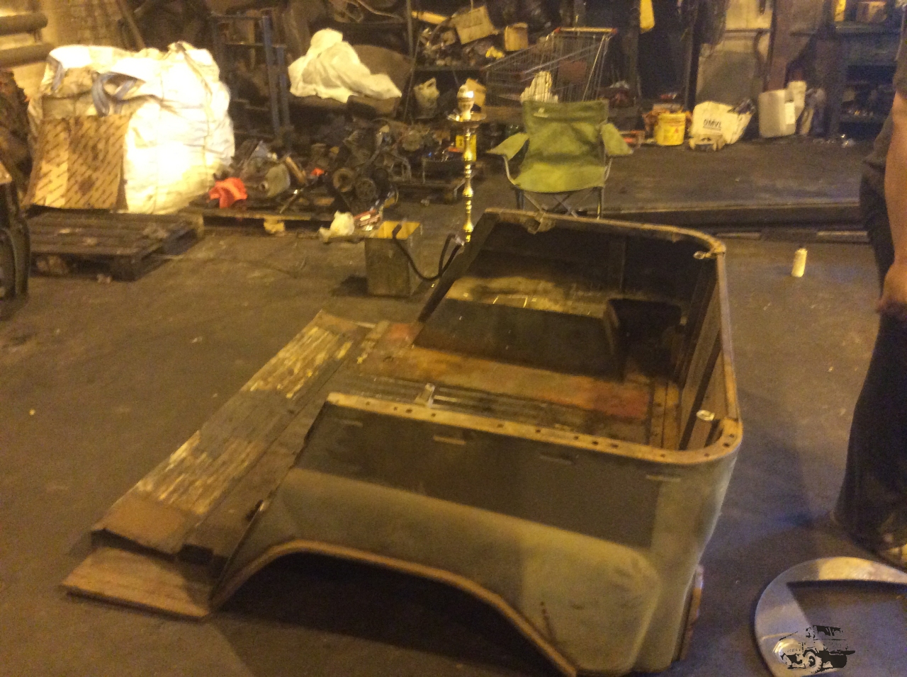

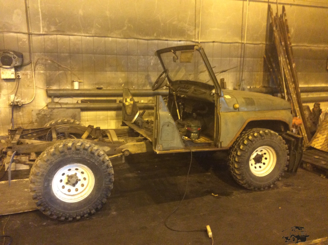

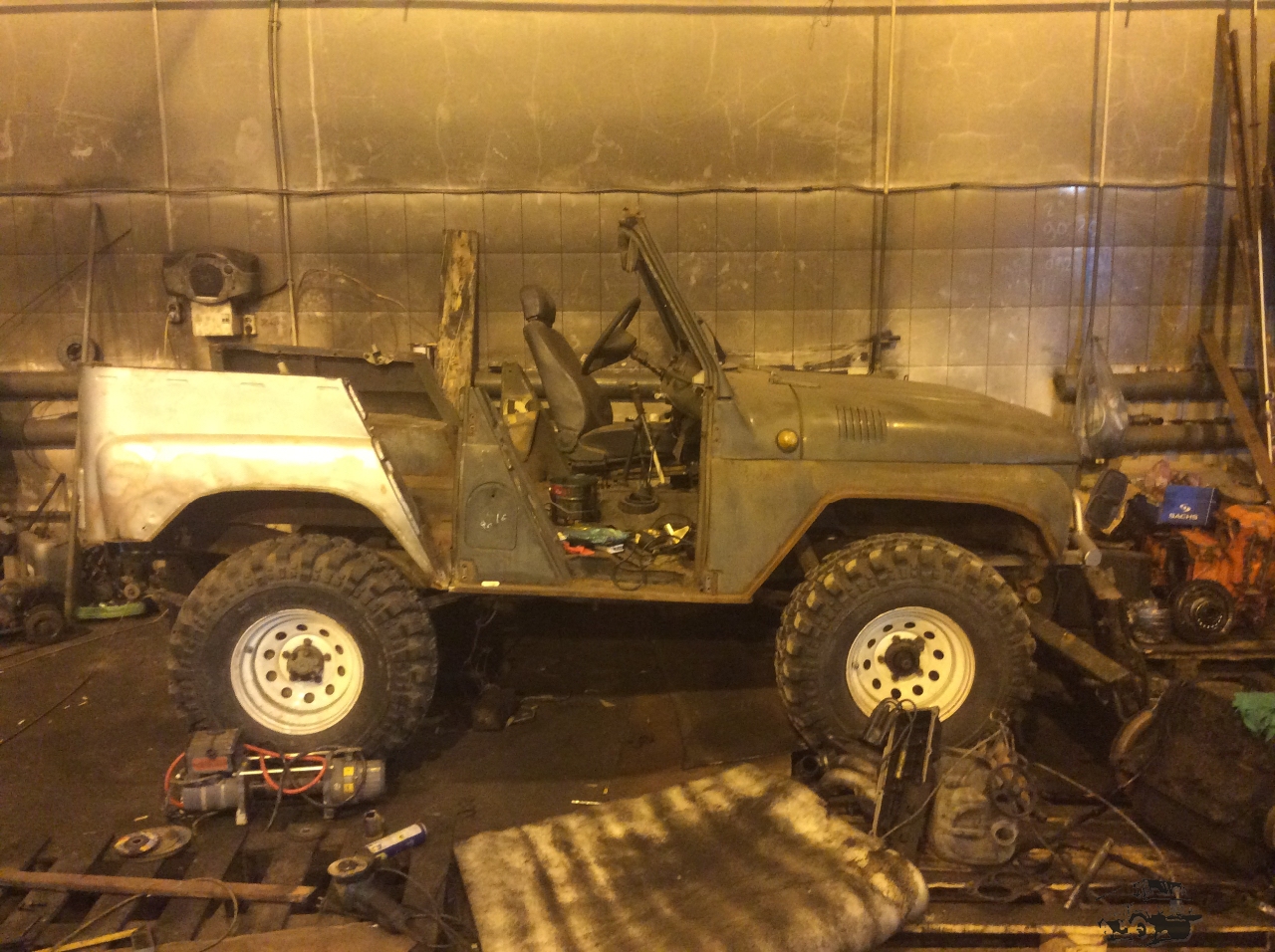

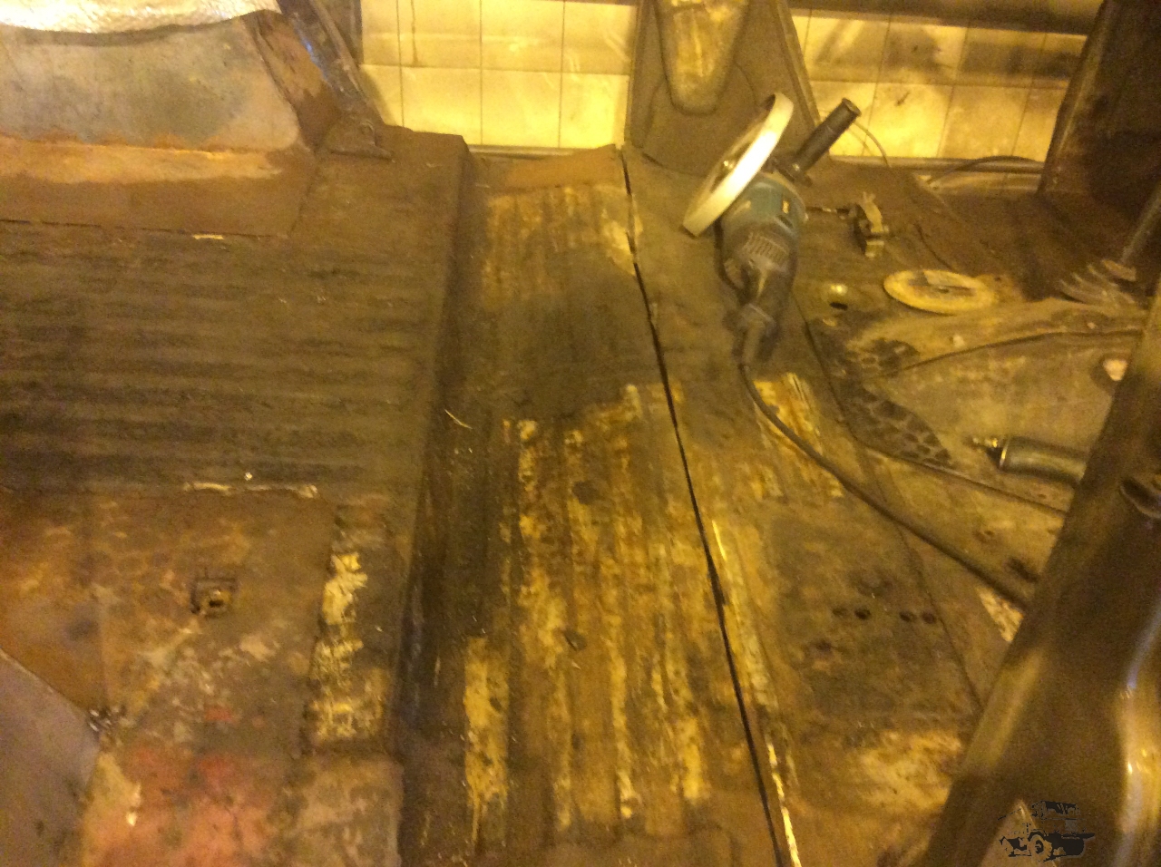

Делаем для леса - разведчик, коротыш...
Короче поставлена задача укоротить базу на пол метра,максимально облегчить и улучшить развесовку, ликвидировать задние двери, бак в салон над задним мостом, ещё на зад лебёдку с выходом через трубу вперед, аккум тоже видимо назад ( иначе заднюю ось не нагрузить)
Херли болтать, взяли мелок отчертили линию... откинули трубки и провода и вжжжик)
Откручиваем 4 болта и откидываем "жопу" в сторону...
Последний раз редактировалось DOTTORE 09 авг 2017, 02:32, всего редактировалось 3 раза.

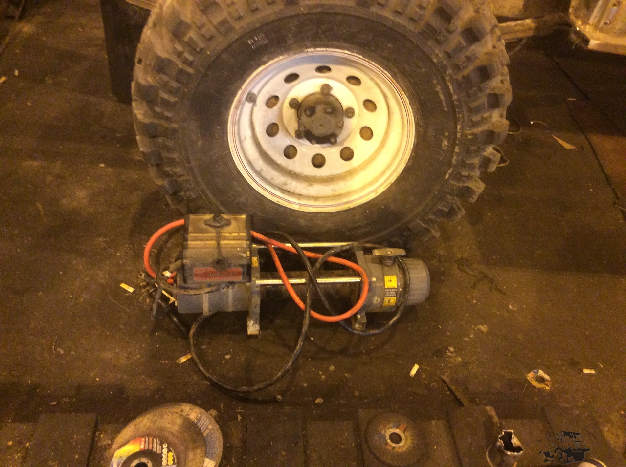

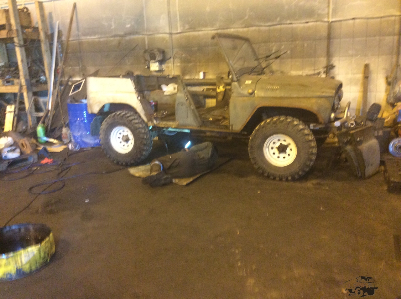

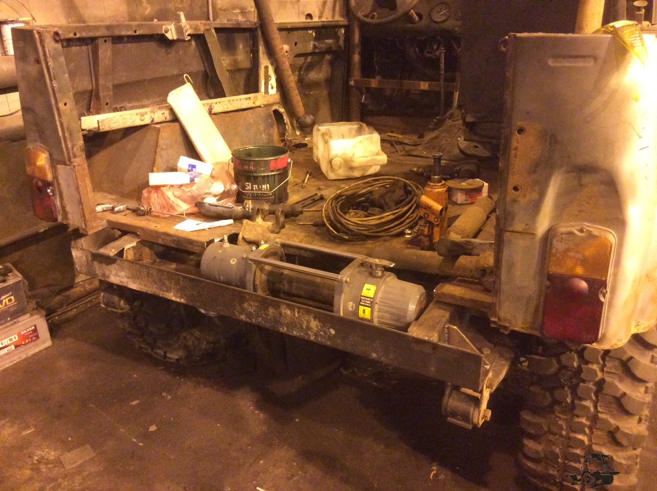

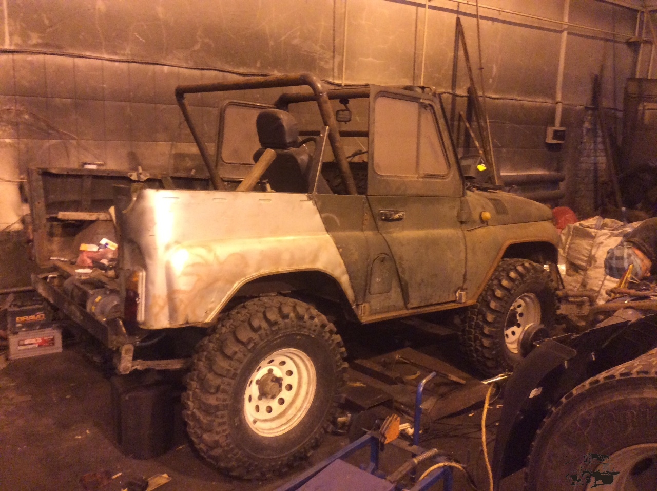

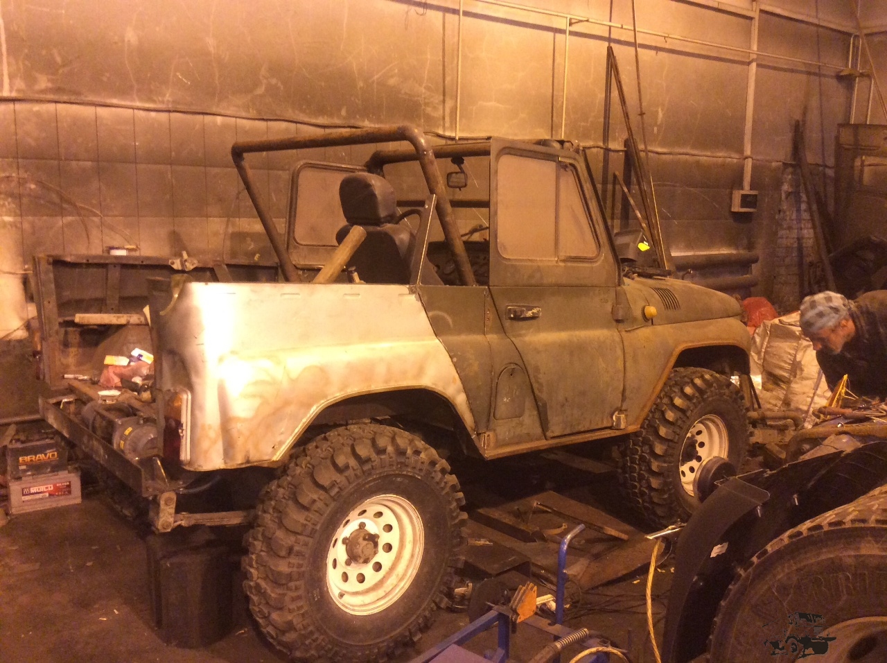

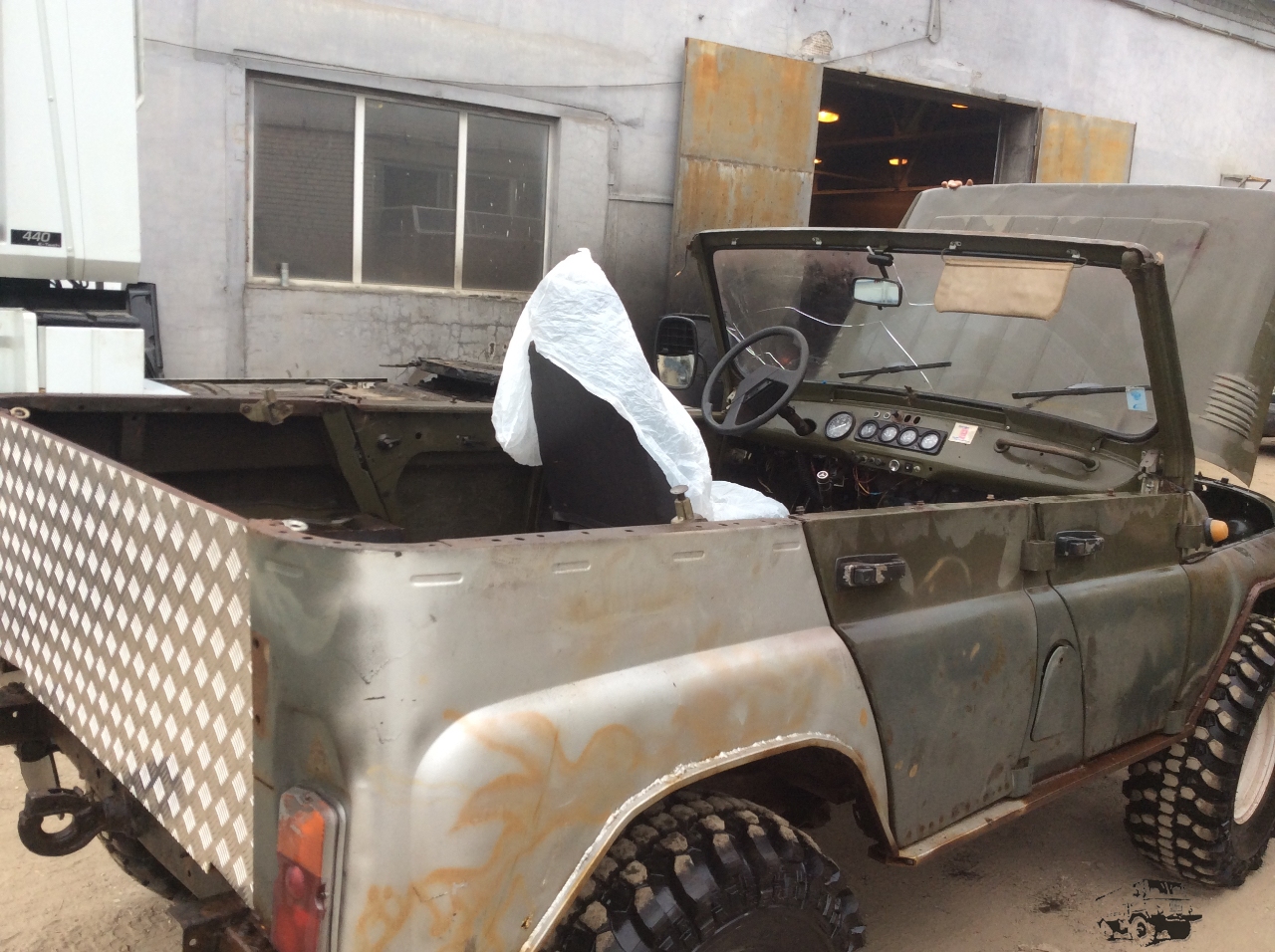

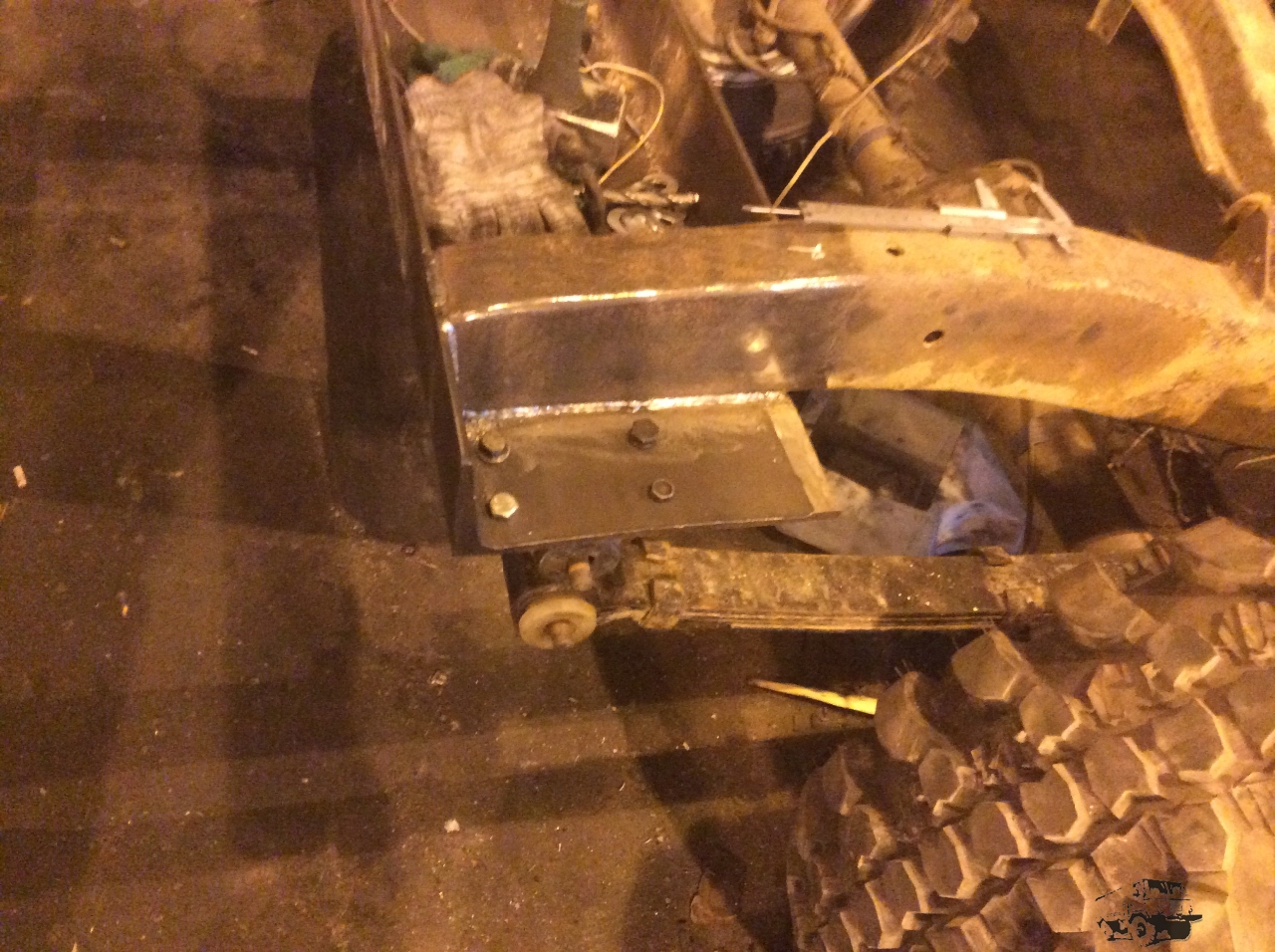

Выдался выходной решил заехать проведать уазку.
А там уже мост перенесли, сварили кронштейны крепления рессор, сварили площадку под лебеду, подрезали "жопку".
Ну и по мелочи резинки трубки патрубки (всё что от времени гниёт) должны были подменить наверное подменили, сильно не разглядывал...

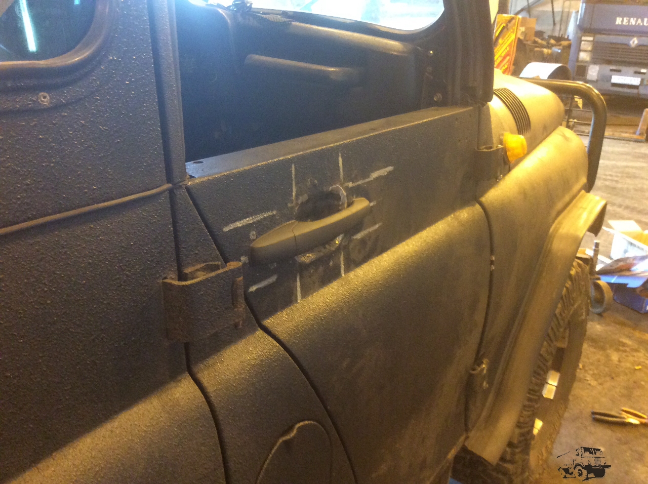

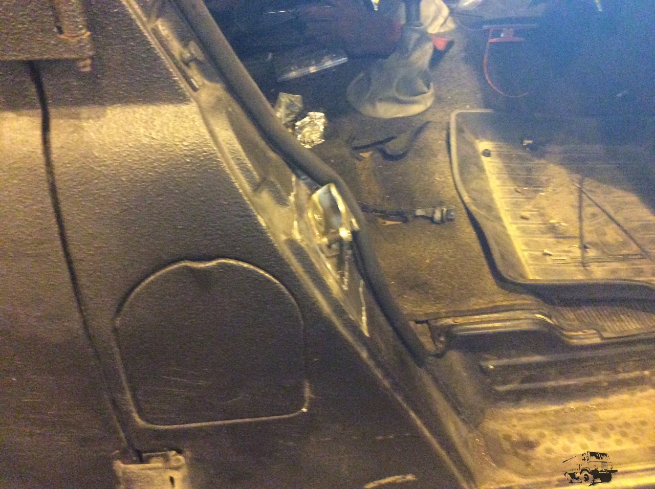

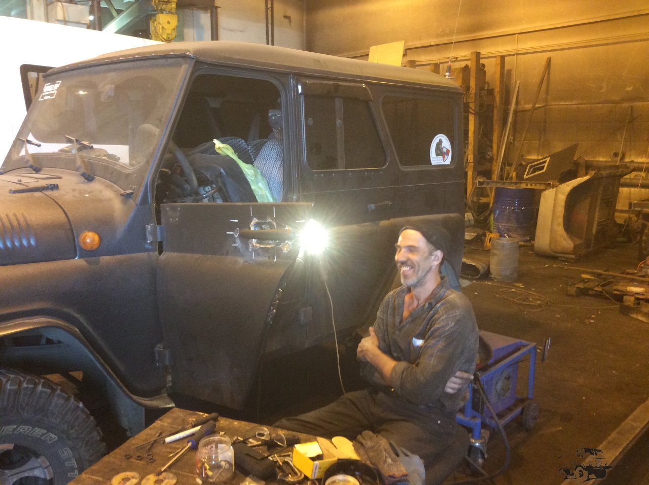

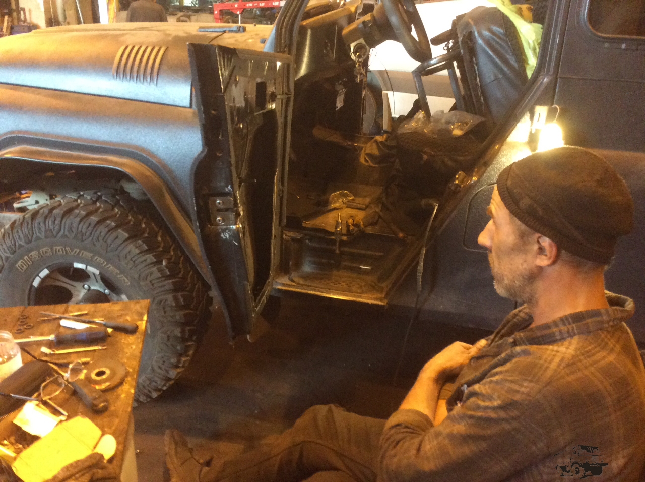

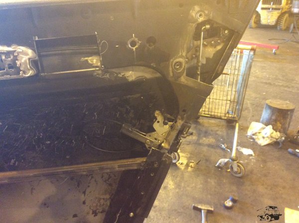

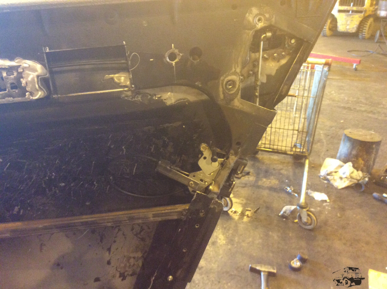

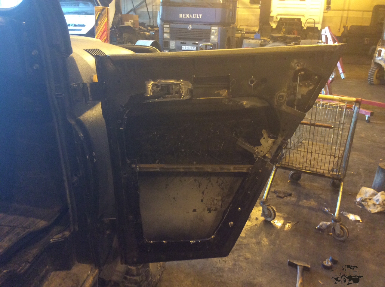

А тем временем рядышком Павел колдует над ещё одним уазом (который на пневме), задолбали уазовские дверные замки (хлопают, заедают или наоборот на ходу открываются)...
Короче вторую неделю @бётся, переделывает на ВАЗ...

DOTTORE писал(а):[post]357253[/post] Процесс идёт) времени свободного мало, поэтому пока не быстро)
а как кардан на задний мост себя будет чувствовать? Угол не великоват?
DOTTORE
Сообщения: 1961
Тверской Танковый Завод :)
Сообщение DOTTORE »
Мост подвернём)

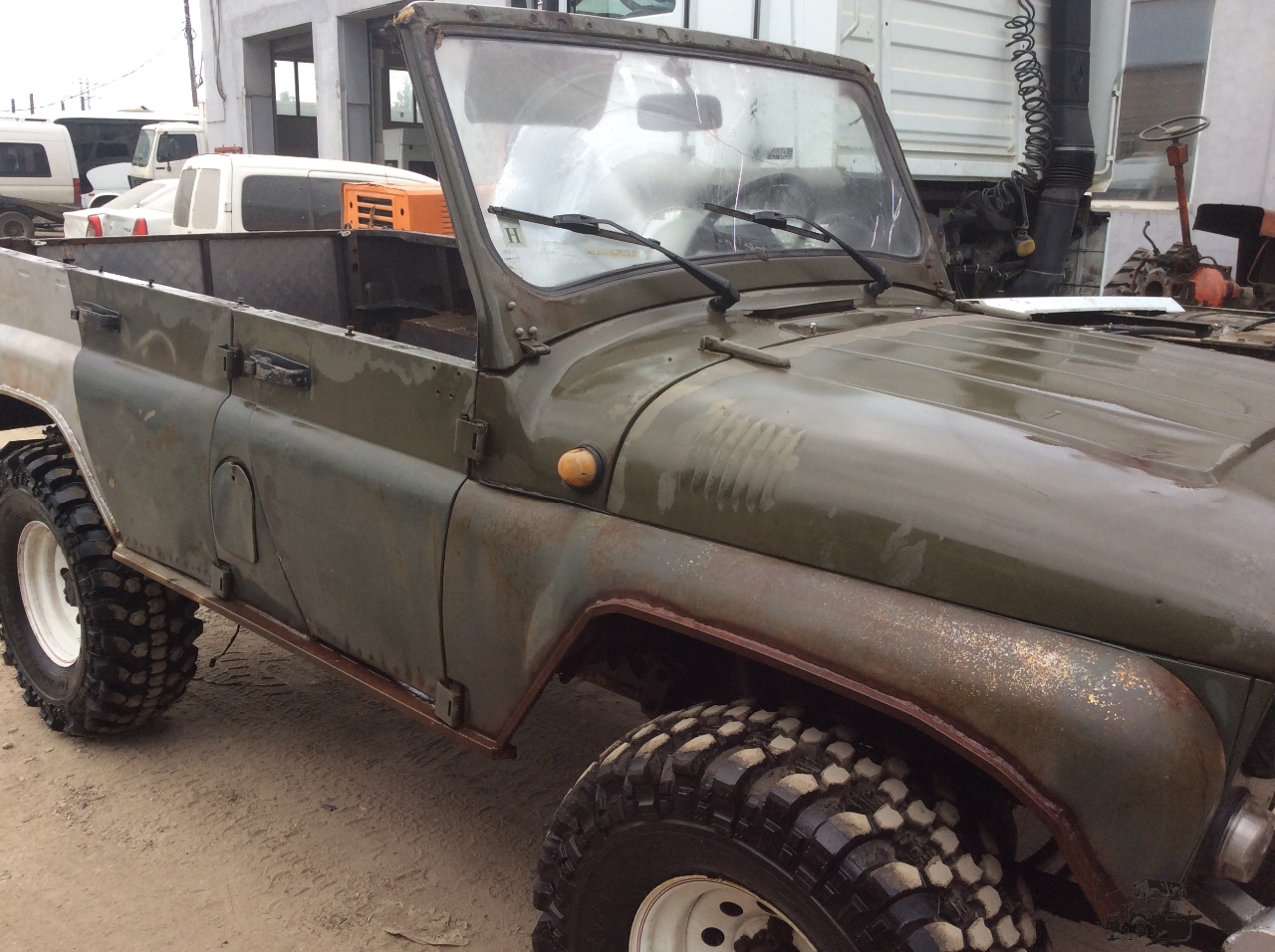

Немного фоток с крайних выездов, чтобы тему оживить)))
