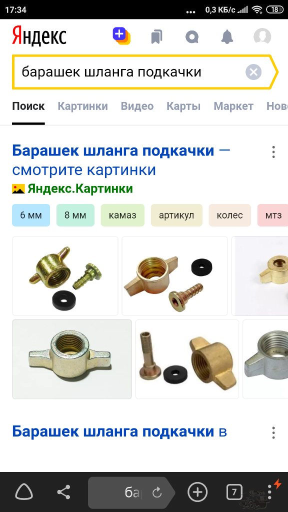

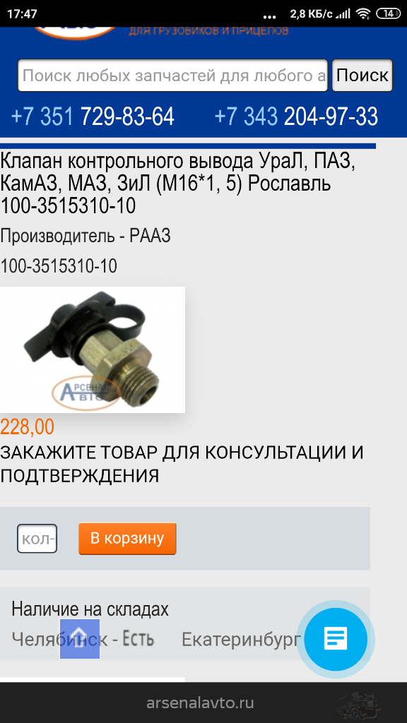

Мож кто подскажет кстати с оказией . что за гайка на кран ресивера идет чтоб с него по человечьи шланг вывести .а не на резьбу его напяливать.

Та, куда шланг для накачки колес подключается? Там М16х1,5.

Клапан в ресивер.
