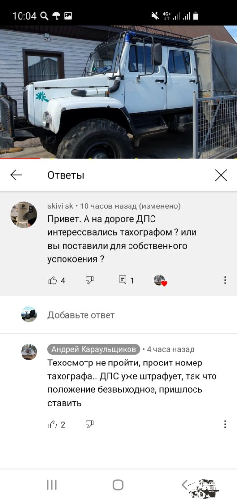

Вот дядьки - широко известные, в очень узких кругах :D себе поставили тахограф...
Думаю со временем все поставим, кто катается на шишках и подобной технике...
Я так понимаю, тахограф ни как с бортовой проводкой не соединяется, только питание! Все остальное "глонасыжЫпиэсы"...
