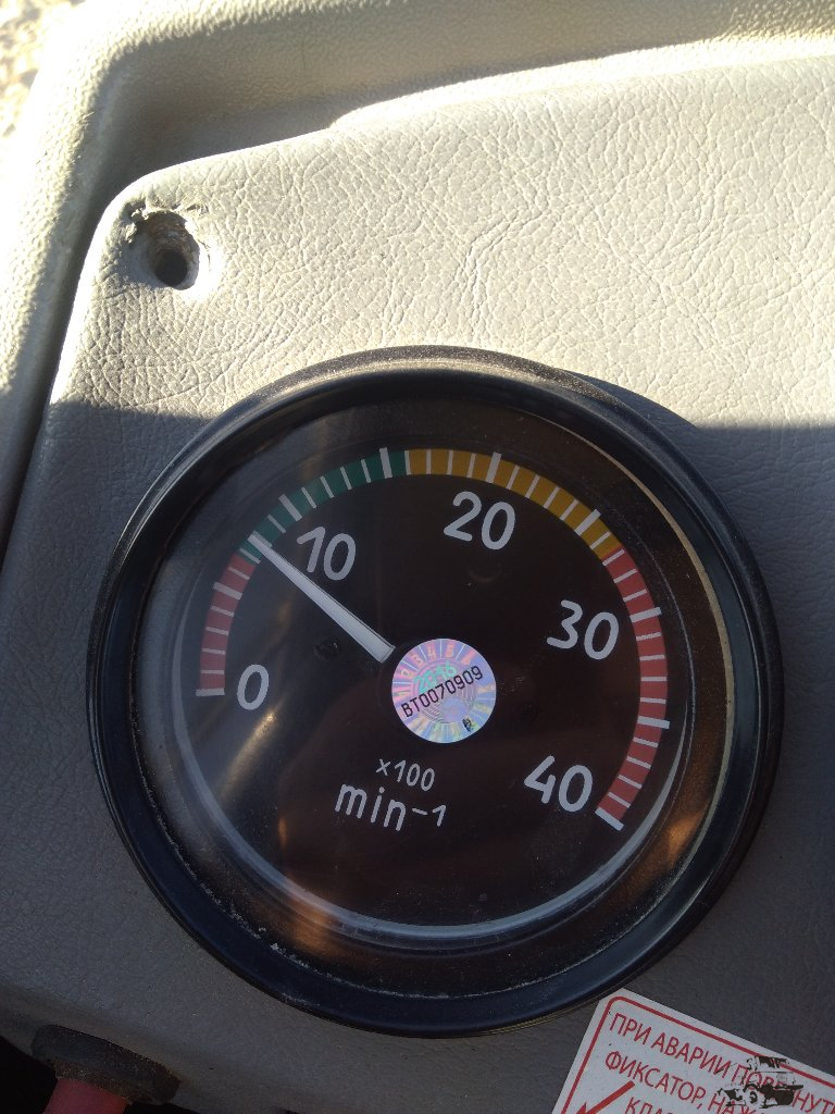

makey писал(а):[post]406616[/post] 600 об/мин ХХ, что здесь плохого?
Подозреваю что врёт тахометр безбожно

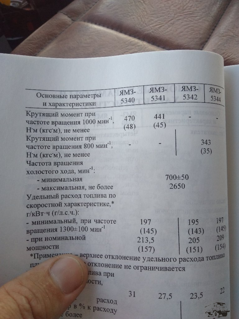

Вот тахометр ЯМЗ 534, 800 об мин, но двигатель так хорошо сбалансирован прям песня

Ну, 700 +\- 50 это 650 - 750.
Не знаю, нет у меня никаких вибраций при 650-ти.

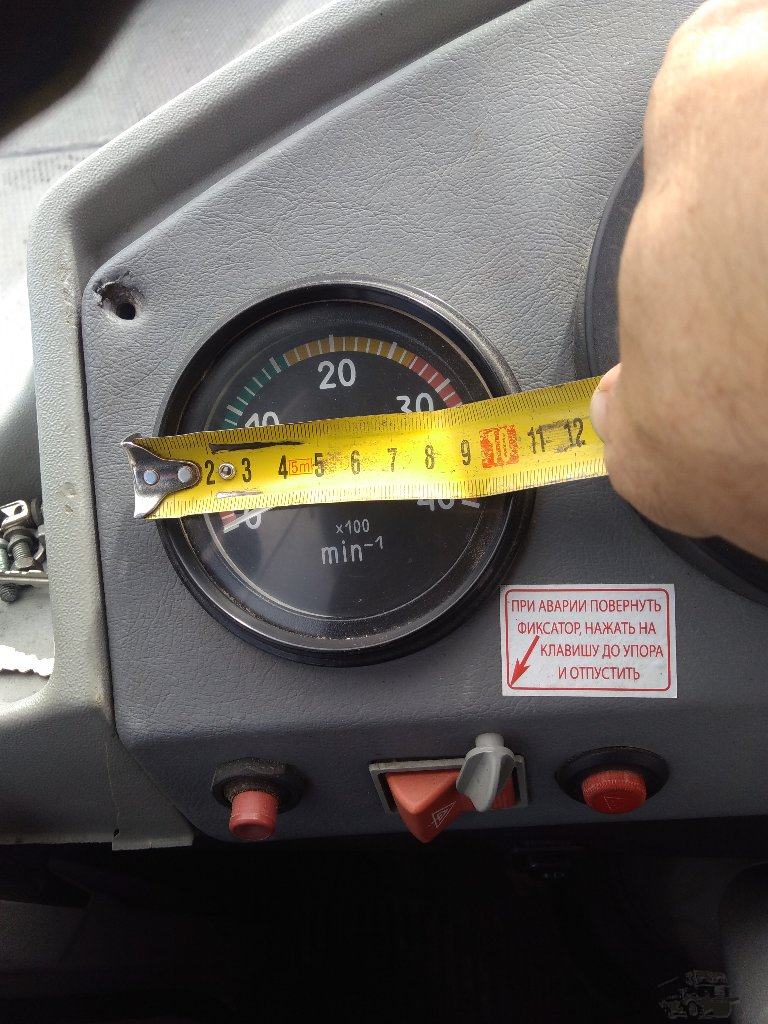

[ref]танкист 204[/ref], от чего тахометр на фото? Диаметр 52мм или 85мм?

[ref]Сергей_Шмырин[/ref], паз 4234 с мотором ямз 534, не знаю сколько он по посадочному, но снаружи 110 мм. Если нужно посадочное измерить точно, то скажи я сниму панель

Сергей_Шмырин писал(а):[post]406637[/post] Диаметр 52мм или 85мм?
100 мм - на Алиэкспрессе таких размеров нет.

[ref]танкист 204[/ref], спасибо, посадочное хоть как больше 52мм.

[ref]Сергей_Шмырин[/ref], я писал про замену 100 мм, родного тахометра. 52 не интересен совсем, а из 85 может получится перекинуть потроха в 100 мм корпус с изготовлением новой шкалы.

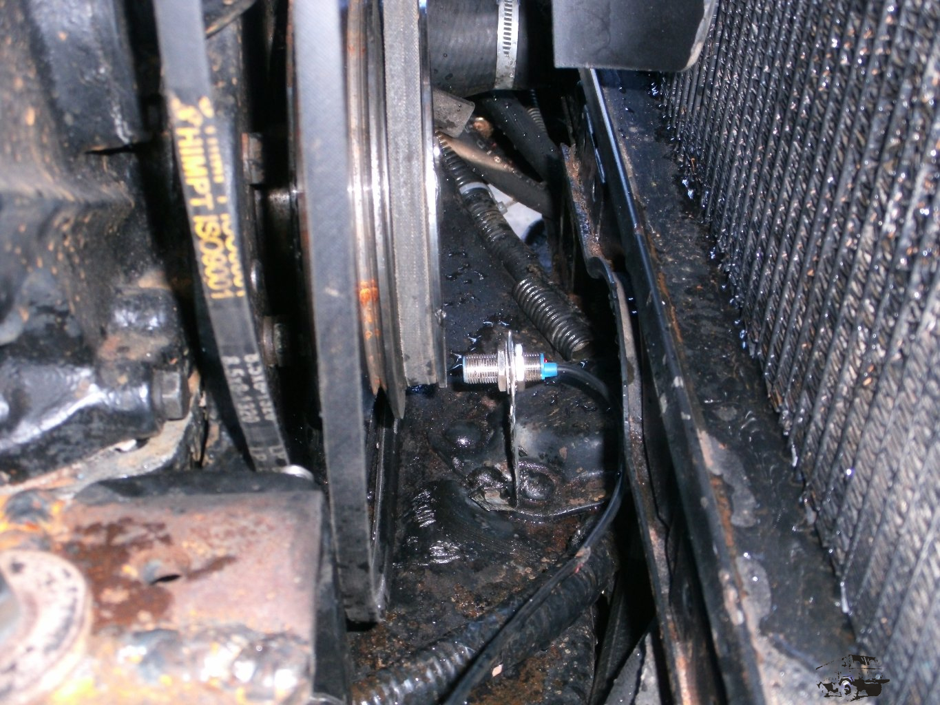

[ref]DESOTO[/ref], длина РЕЗЬБОВОЙ части датчика тахометра какая? Резьба М12?
DESOTO
Сообщения: 1024
Сообщение DESOTO »
Длина ,где то 40мм, подлезть трудно померить, я его переставил на шкив колена, резьба 12мм.

Для 245 есть штатные тахометры,на 12 и 24 вольта,от генераторов. Ваши китайские поделки откажут после первой воды.
DESOTO
Сообщения: 1024
Сообщение DESOTO »
[ref]kolinz[/ref], Я его продублирую от гены, да и по бампер в воду не полезу. :wink:
Сообщения: 4694
Поблагодарили: 204 раза
Нет смысла вообще на него время тратить.
