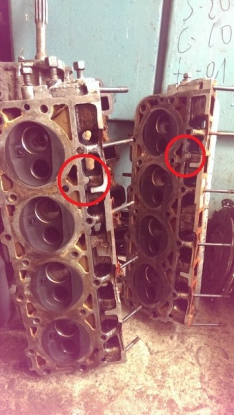

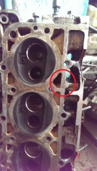

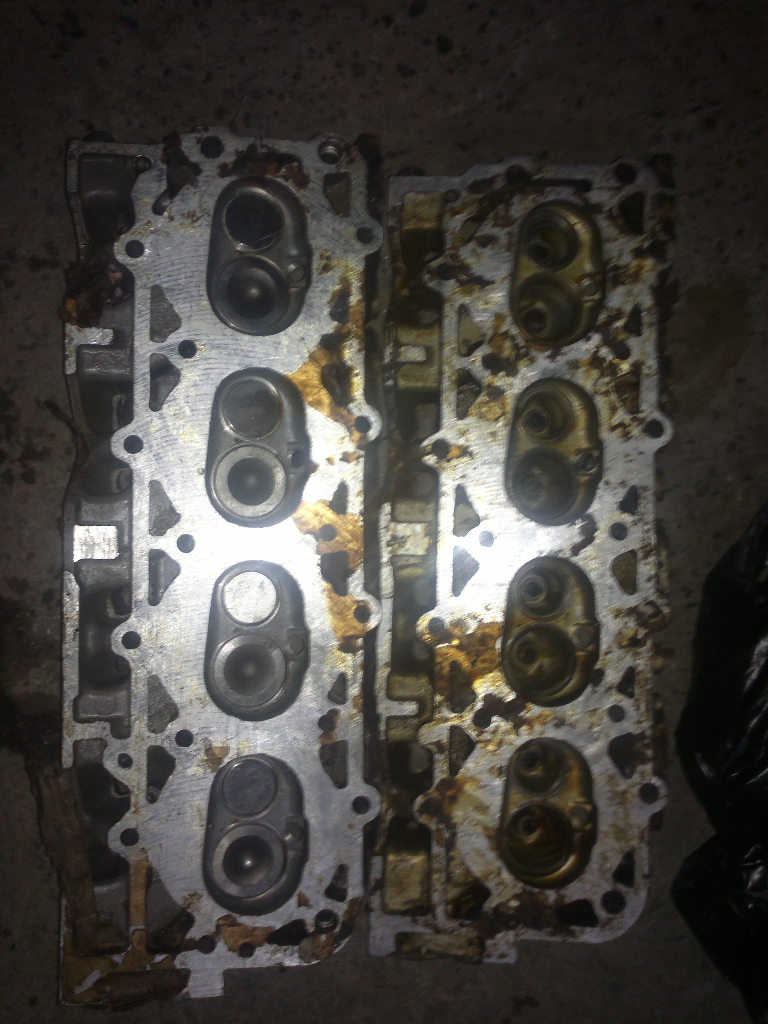

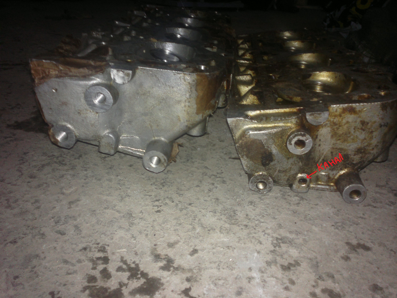

Маленько не в тему, но тут как раз есть люди кто может помочь, капиталил свой мотор недавно, тоесть ни чего не стачивал и не спиливал... НУ дак вот, при сборке обнаружил интересный момент, на ГБЦ, где идёт прилив под маслянный канал, самого сверления просто НЕТ! :-o Тоесть в блоке, есть канал, в прокладке тоже, а в самой голове нет и всё... Начали с мотористом размышлять... после покупки газика я на нём прошёл 150-200км, и не проверял было ли в головах масло. Всю голову обсмотрели, но так и не нашли где могло идти масло... плюнул на это дело, откопал другие головы, и пока я их вёз моторист мотор без голов воткнул на стенд обкатать на холодную, и во время работы (без голов) я заметил что начало мокрить у одной шпильки самой ближайшей с маслоканалом в блоке... Оказываеться (ни я ни он, ни ещё куча опрошеного народа) такую схему не видели,в общем воткнули его родные головы и всё норм. Извиняюсь за МНОГОБУКВ но подскажите, что за головы у меня такие редки? на какую степень они расчитаны, да и вообще от чего они...

Это не редкие головы, просто старого образца, у них масляный канал идет сбоку там где крепление компрессора

То есть хотите сказать, внешний подвод масла?! Гмм... Странно, но на моём движке из блока идёт вдоль шпильки (она в одном кружке обведённом).

Дмитрий прав! Это головы с СЖ 6.7 очень старинные,с самых первых моторов.

Sakhalinec писал(а):[post]298833[/post] Дмитрий прав! Это головы с СЖ 6.7 очень старинные,с самых первых моторов.
У них хоть какие-нибудь плюсы есть? Или по возможности лучше менять на свежие?

только для металла их.СЖ самая маленькая,колпачки только на впускниках,масл каналы через одно место.
Вопрос а в блоке есть канал? уверен?

Да, я тоже чуть на такие не попался, когда покупал. Там кажется так и идёт смазка через шпильку вверх к оси коромысел. Вообще под степень сжатия 6,7 есть и с нормальными каналами, я такие и установил.

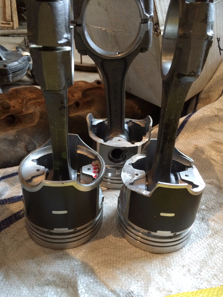

Да, хочу отрапортовать, что двигатель собрал, завёл. Всё заработало. Единственное что хочу добавить. Поршня нужно слегка подтачивать, а то упираются в щёки 13-го чайковского коленвала. Подпилил по массе выровнял в ноль.[img]
[/img] На фото до и после подпила. Одна сторона подпиливалась больше другой.
Ах да, померил, степень сжатия, сразу после того как завёл. Почти по всем горшкам показало 12,5. В одном только 11. Что приблизительно соответствует степени сжатия 9-9,6. Думаю после приработки колец и прихлопывании клапанов, должно подняться чуток, где-то до 13.5.

..."Ах да, померил, степень сжатия, сразу после того как завёл. Почти по всем горшкам показало 12,5. В одном только 11."...
наверное компрессию проверил? а не степень сжатия.

Ну да, описался, конечно имел ввиду компрессию (12,5). Там дальше написано что приблизительно соответствует степени сжатия 9-9,6.

Пардон, у вас эти поршни диаметрально 100 мм ?

Нет, стандартный размер 92мм (ГАЗ 53) под старую голову - овальная камера згорания (СЖ-6,7) + колено 88мм (от ГАЗ-13) Если Пазовское то там вроде поршня пилить не надо, щёки не упираются. (не проверял).
