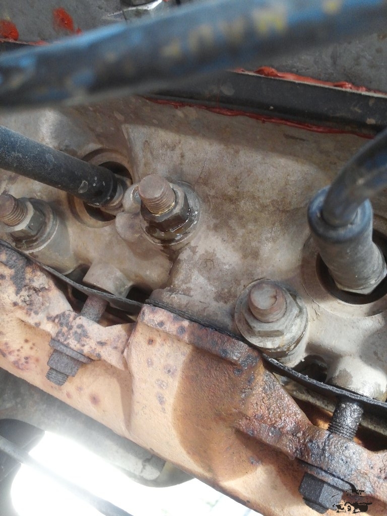

Съездили в Карелию, на Ладогу. Отдохнули 4 дня. Очень понравилось. Как и где, отпишу в разделе про выезды.

На обратном пути, ползу в затяжной подъём, вижу что стрелка термометра стремительно ползёт вверх, уже больше 100 гр. И тут запарило из под капота. Глушу, поднимаю кабину, вижу, что тосольный патрубок возле щупа слетел. Понимаю что писец движку. Жду пол часа, наливаю воду в радиатор (тосола нет столько в запасе). Вроде из под голов не льётся. Патрубок тот рядом с вып. коллектором, греется сильно, поэтому и слетел видать. По дороге упорно думаю. может нафиг эту шишигу, никаких гарантий (вернее 50х50) что проедет 150 км без проблем? Отпуск будет испорчен с большой долей вероятности, и + попадос на деньги.

Леонид, если стоят штатные баки то там 105л, а капли тосола на гайках и у меня, движка свозил при этом несколько раз на Кольский и черному морю разок...

Эти моторы с так называемыми мокрыми шпильками, поэтому из-под гаек бывает мокрит.Можно открутить гайки и под шайбы намазать температурный герметик. P.S. После хорошего нагрева дв-ля обязательно протяни эти гайки.

Забыл добавить! Если гайки подтянулись регулируй клапана.
