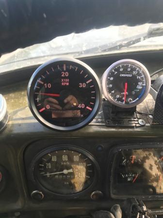

Ну 4000 оборотов я понимаю , а 12000 для чего или воздушный винт стоит? :D
Сообщения: 2304
Откуда: М.О.
Поблагодарили: 21 раз
Сообщение makey »
Справа манометр, вроде :roll:
Сообщения: 2466
Благодарил (а): 264 раза
Поблагодарили: 256 раз
это Ext. Temp,кстати на 245 тый рекомендую ставить,когда лить форсунка начнет,а это бывает на 245 том,сразу темпер прёт выхлопа.можно заранее предотвратить прогар клапана или поршня.

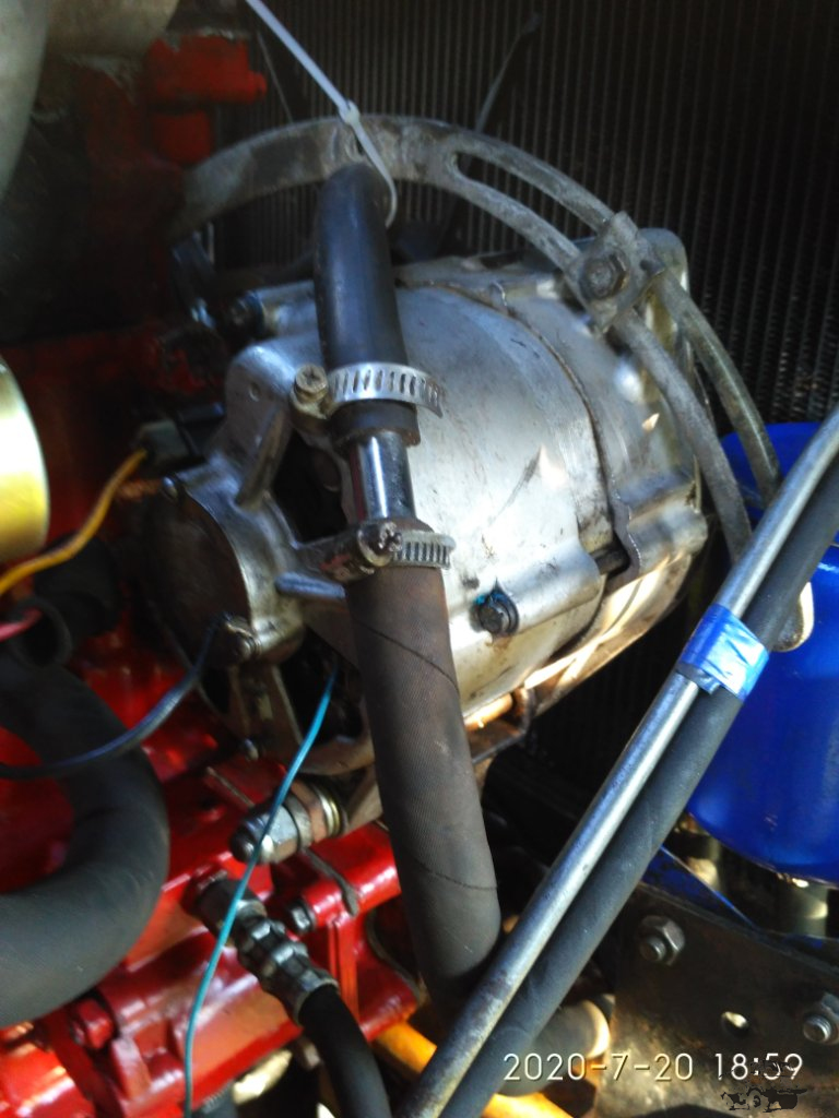

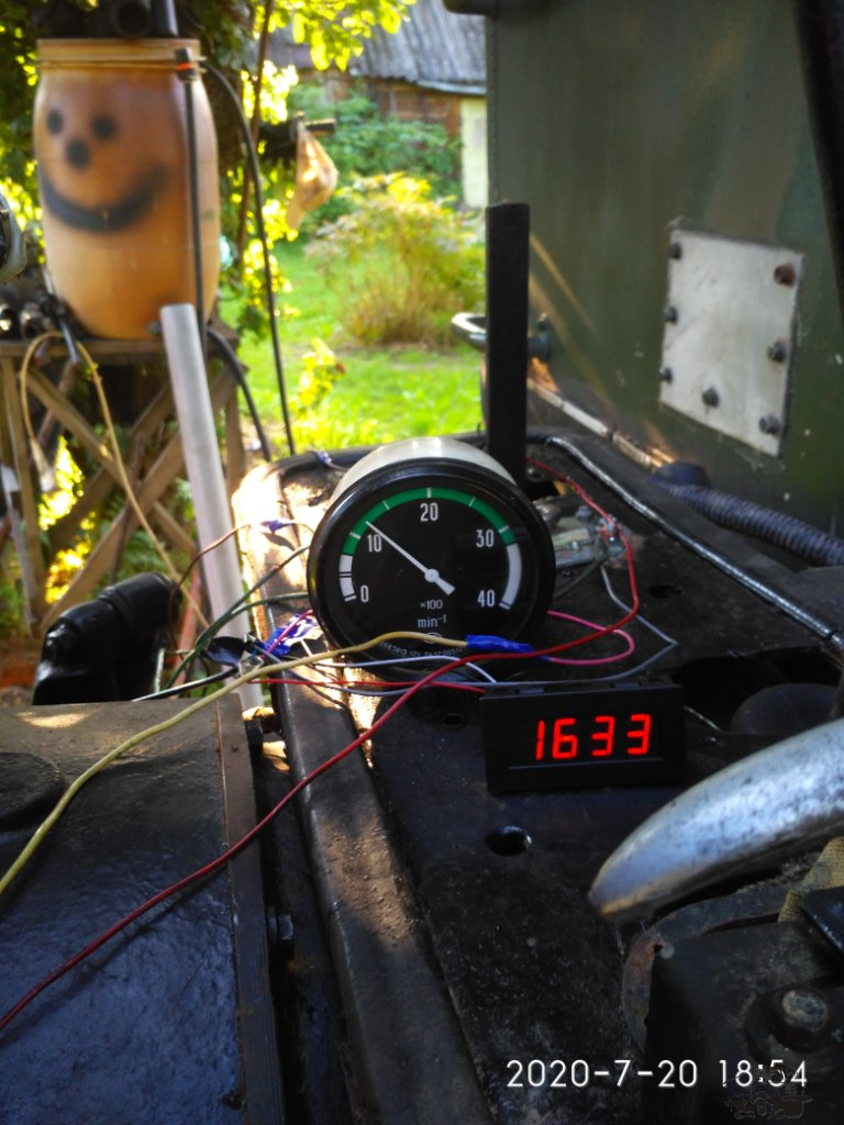

Я вот ещё больше с вами запутываюсь..... Причем тут генератор, когда вам нужно сам тахометр от него.... Если шкивы идентичные то нужно взять с генератора выход с одной обмотки и подключить к пазовскому тахометру и всего....
Сообщения: 2434
поставил тахометр на родную гену 90 ампер ....и ничего работает...
DESOTO
Сообщения: 1024
Сообщение DESOTO »

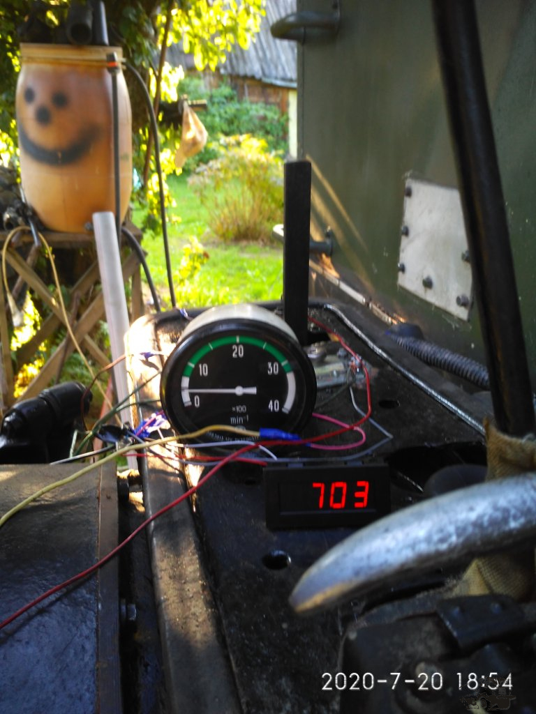

Вот,родной гена, вывел провод на Тахо,средний с обмотки.
Всё работает.

Холостые обороты лучше не снижать меньше 850,
Сообщения: 3324
Благодарил (а): 25 раз
Поблагодарили: 259 раз
танкист 204 писал(а):[post]406561[/post] Холостые обороты лучше не снижать меньше 850,
Я с таких оборотов манипулятором работать начинаю. ) А так всегда 650.

Вот там на тахометре,два деления рядом,специально наверное сделали, что бы стрелка как раз между ними была,на холостом ходу,а сколько это оборотов х.з.Да и тахометр от бензинки ,там зелёная зона аж за 3000об,дезель помрёт от такой раскрутки. Вот их сколько на Авито, выбирай любой.

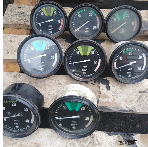

[ref]DESOTO[/ref], нужно выбирать тот который стоит на подобном моторе и про вольтаж не забывайте, они как на 12 так и на 24 могут быть

Это наверное с которые с турбиной,то тем надо х.х. около 800-900, для смазки оной,а безнаддувным,поменьше .Они же могут годами на холостых тарахтеть,только успевай бак заполнять.
