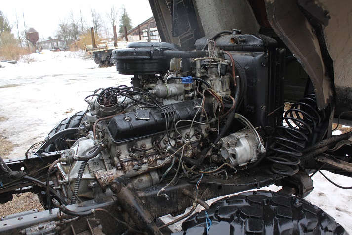

с таким колоколом станет этот мотор на 66й?
или от бычка нужен?
или от бычка нужен?

ilya.kalinichev писал(а):[post]311592[/post] Ставить будешь с коробкой от зубрёнка?
я еще ничего не ставлю,езжу на родном моторе,который в общем устраивает
сегодня ездил по трассе,80 хорошо бежит
просто интересно мотор с колоколом как на фото станет на 66й или бычиный нужен

ilya.kalinichev писал(а):[post]311594[/post] Встанет конечна!
я имею ввиду не длиннее ли он бычиного и не упрется ли запорный крюк в кулису кпп
а так конечно желания мало ставить минский дизель)у меня машина для души и отдыха.а от этого дизеля уши закладывает

Мой шесть шесть.
Запор упереться в кулису не должен)))Плюс все наровят кабину лифтануть.

Dmitriy7171 писал(а):[post]311595[/post]ilya.kalinichev писал(а):[post]311594[/post] Встанет конечна!
а так конечно желания мало ставить минский дизель)у меня машина для души и отдыха.а от этого дизеля уши закладываеткакой там отдых.если только для работы
вперёд двигатель нужно больше смещать.рычаг с этим колоколом дальше чем на бычьем примерно 3 см.
Мой шесть шесть.
Надо смотреть, не упрется ли колокол в полик, он все таки побольше бычиного

ЧОПОРОВ писал(а):[post]311599[/post] вперёд двигатель нужно больше смещать.рычаг с этим колоколом дальше чем на бычьем примерно 3 см.
Монах80 писал(а):[post]311600[/post] Надо смотреть, не упрется ли колокол в полик, он все таки побольше бычиного
везде засада

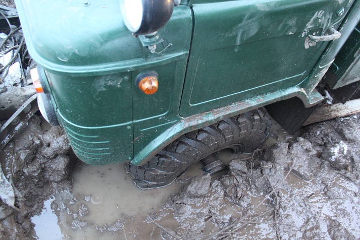

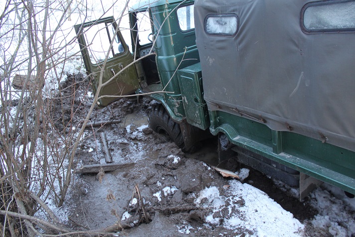

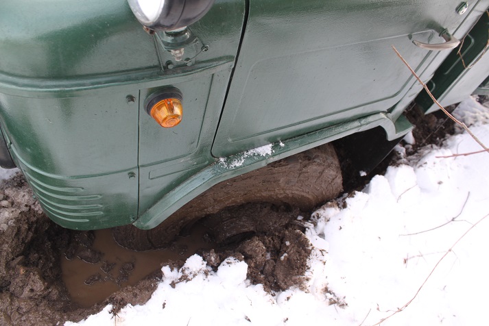

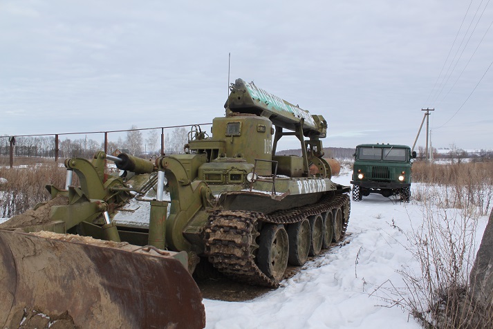

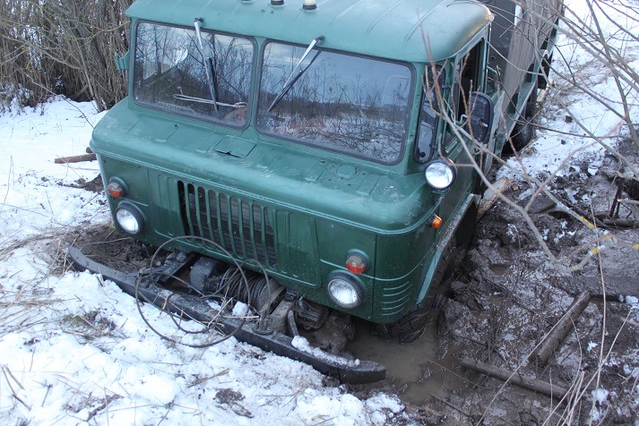

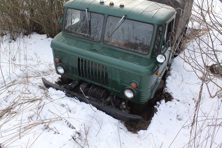

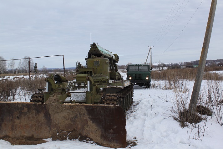

Фото с ИМРом и первое боевое крещение,сел на мост,шпонку на лебедке сорвал,выбраться помог Урал 4320

Ты Дим ИМР решил не продавать!? Помню чуть ли не за 300 отдавал или на металлолом? Если оставил класс, сам подумай, ДТ-75 200тыс бульдозер, так он 7тонн, а тут тонн 30, вещь, кроме вытаскивания, им ещё можно попробовать пруды рыть, да вообще любую дорогу обсыпать, чтоб в округе 66 больше нигде зарылась

Yuraz писал(а):[post]311844[/post] Ты Дим ИМР решил не продавать!?
жалко стало)тем более работать на нем научился
как раз пруд рядом с домом на нем сделал за лето

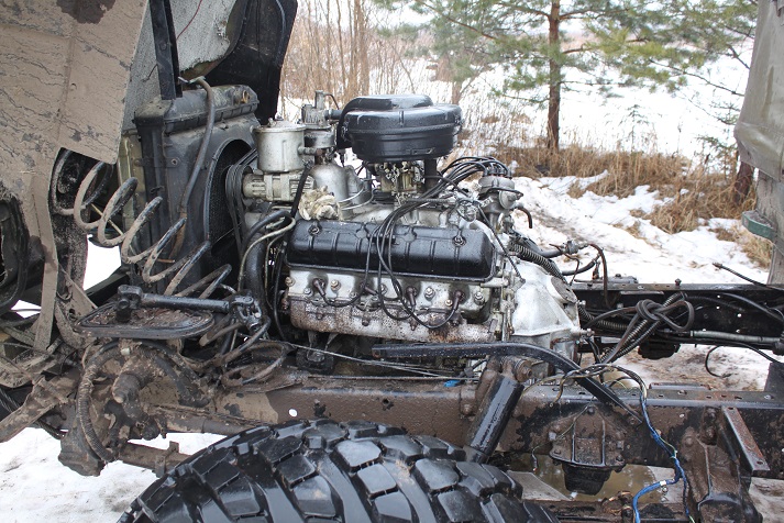

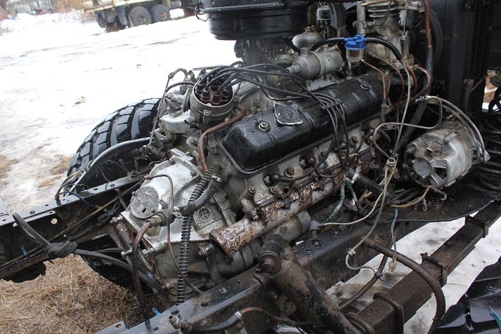

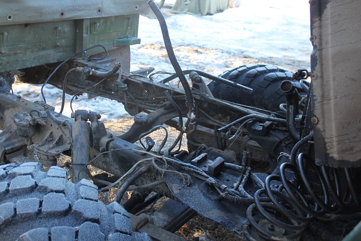

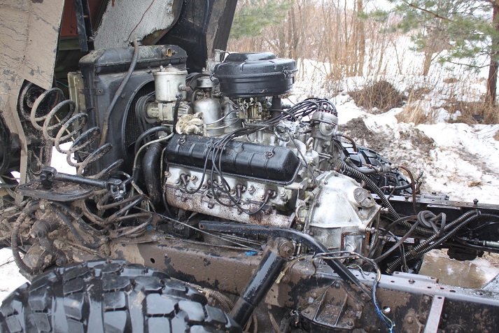

прощаемся с бензомотором,моторчик идеальный был шишку до 100км/ч разгонял
понимаете к чему я?

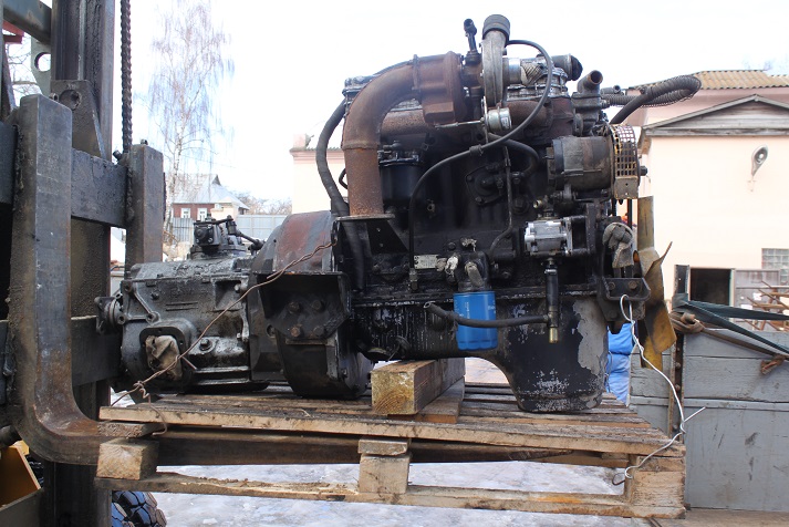

WRANGLER писал(а):[post]313366[/post] Дима привет,и что теперь взамен бензинки думаеш ставить?
привет Макс!
ну дизель конечно,хрен с шумом,шумоизоляции побольше наклею)
вот он с кпп и кулисой д-245.9

WRANGLER писал(а):[post]313368[/post] Всеж решил минский,а был категорически против
Какое евро двс?
евро 2
я и сейчас против минского дизеля.ставлю от безысходности,тк бензинка даже 41й не будет нормально крутить ои-25
а инодизель не вижу смысла ставить,тк бюджет постройки может легко подойти к 500+.Глупо в 66й такие деньги зарывать
за эти деньги уже надо на Унимог смотреть
мое объективное мнение

А это точно 245.9?Я бы подумал,что это 245.30,около 2005-06гв.По сути добавить редукционный клапан на ГУР от зубрёнка и почти полный комплект для установки.
