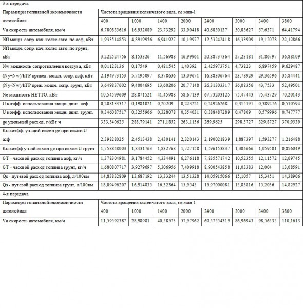

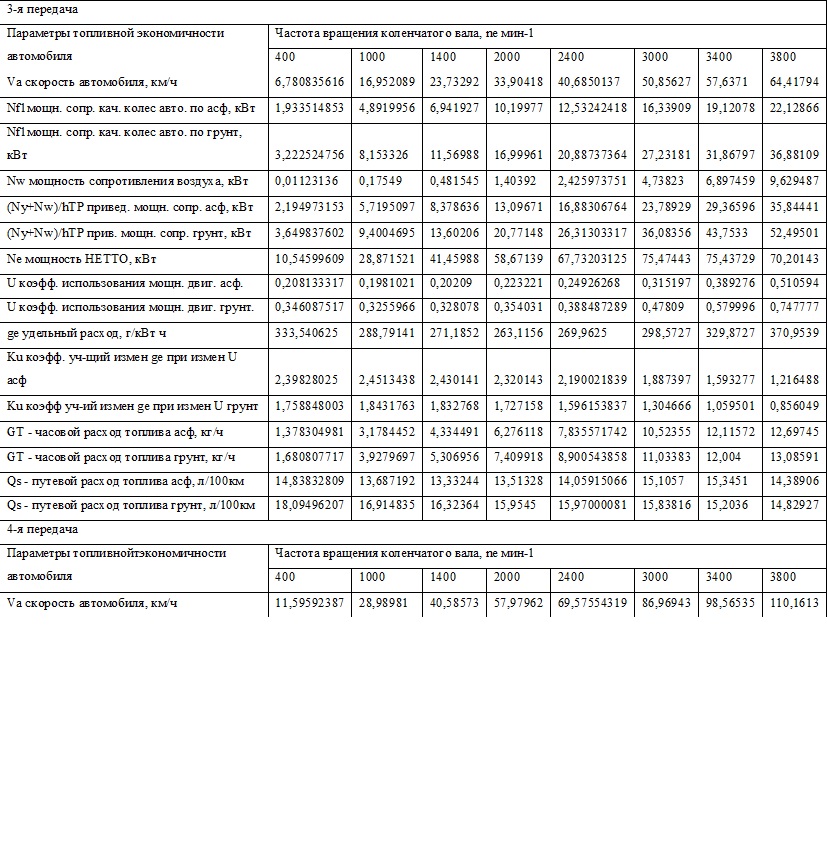

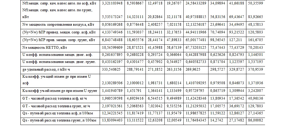

а если попробовать посчитать.....
взято из реферата "тяговый расчет автомобиля газ 66 с двигателем змз53"

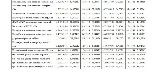

Re: Переходим на 92-ой бензин

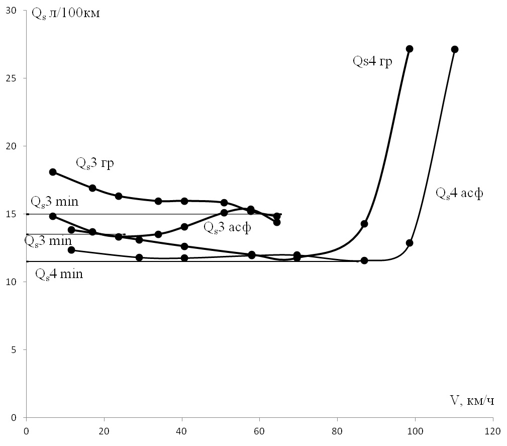

график от ту да же

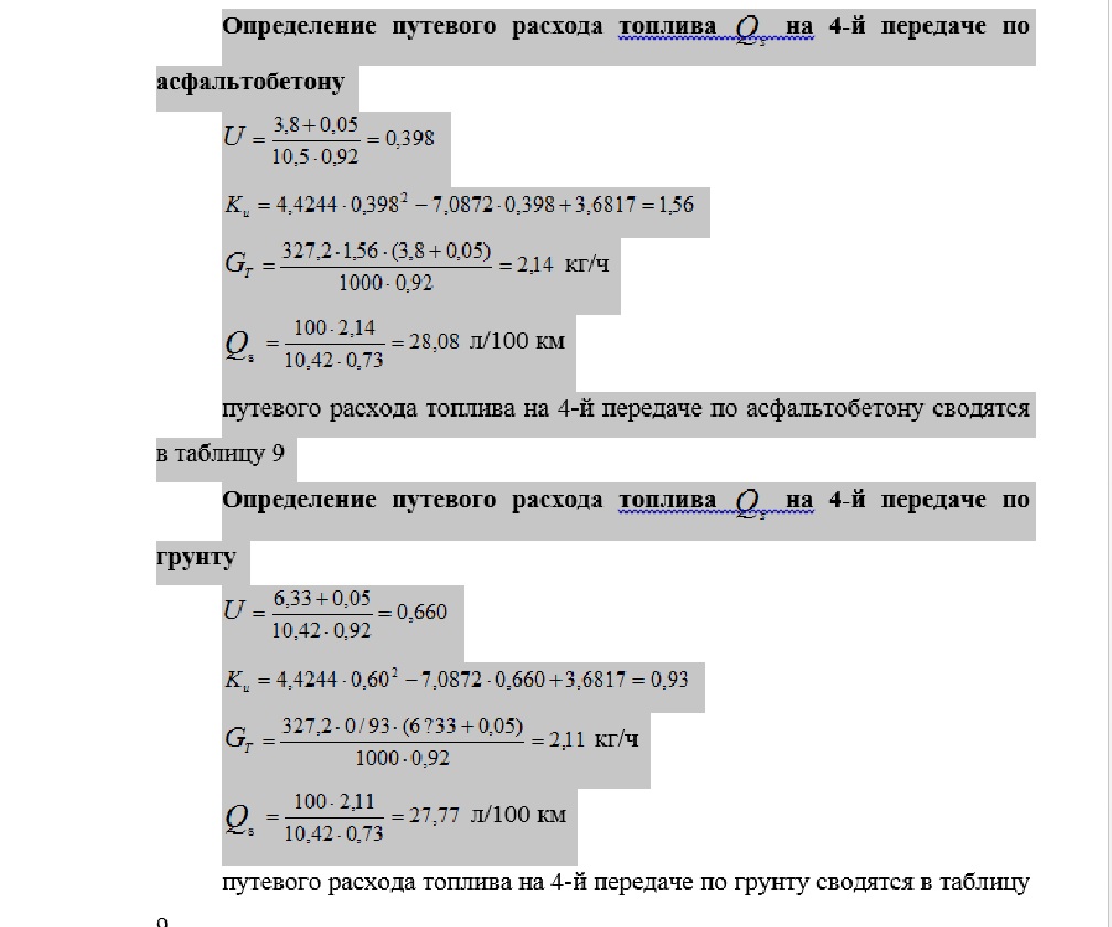

и ещё......

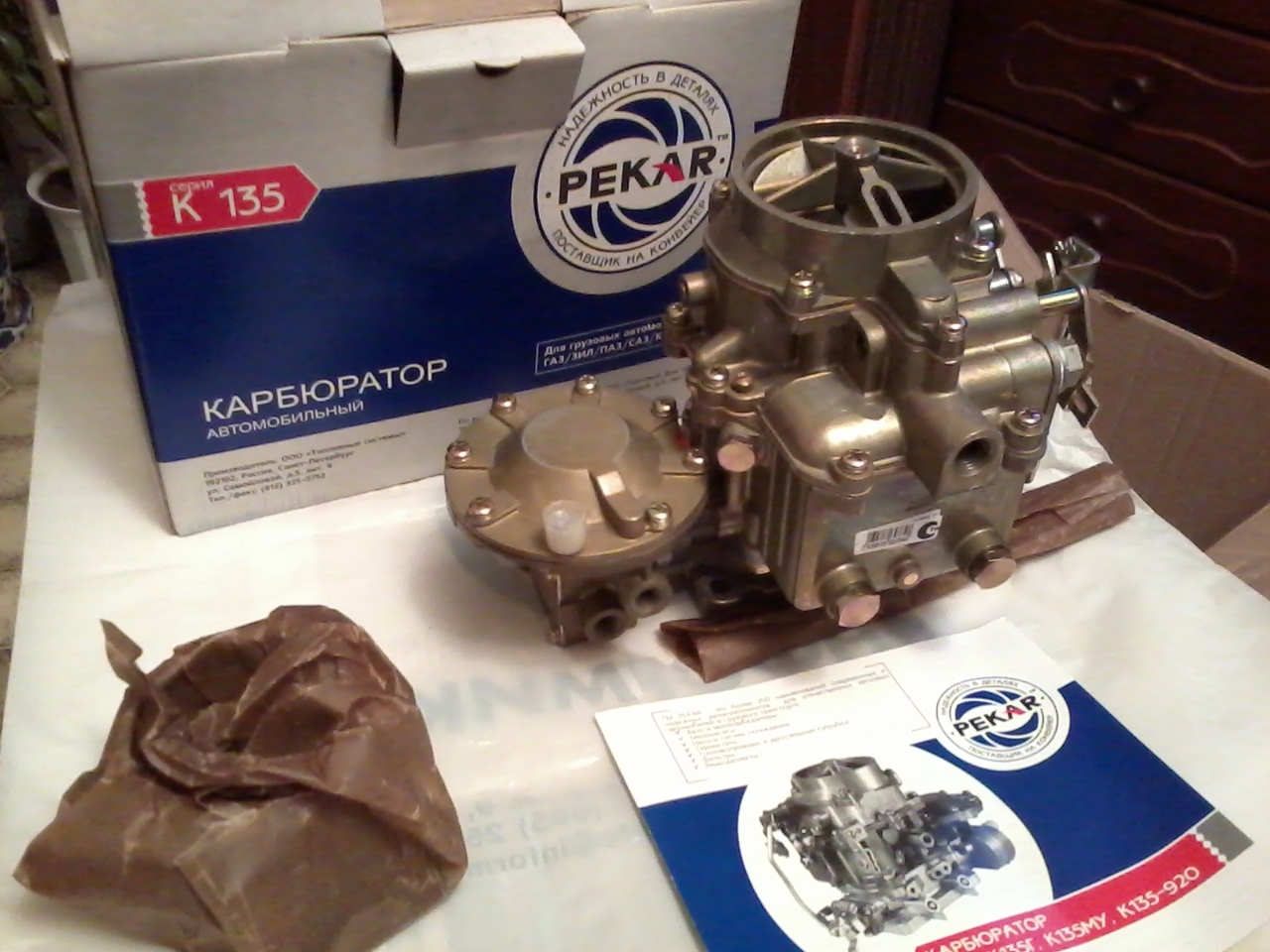

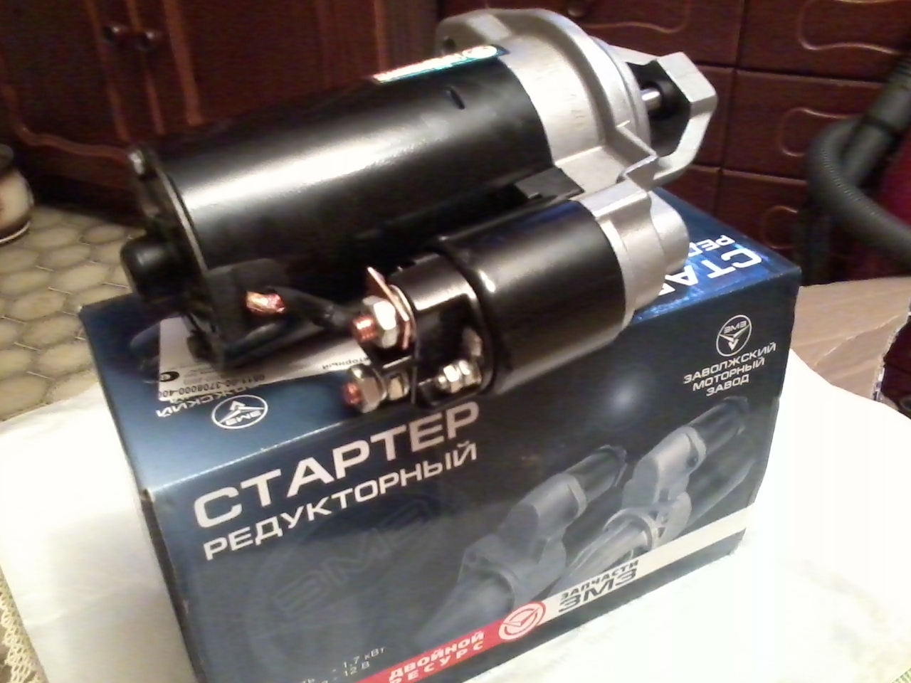

Карб, новый из магаза, уже стоит под кроватью в коробочке упакованный,
рядышком с редукторным стартером и бесщеточным генератором.
Ждут своего часа. Осталось только рукава засучить...

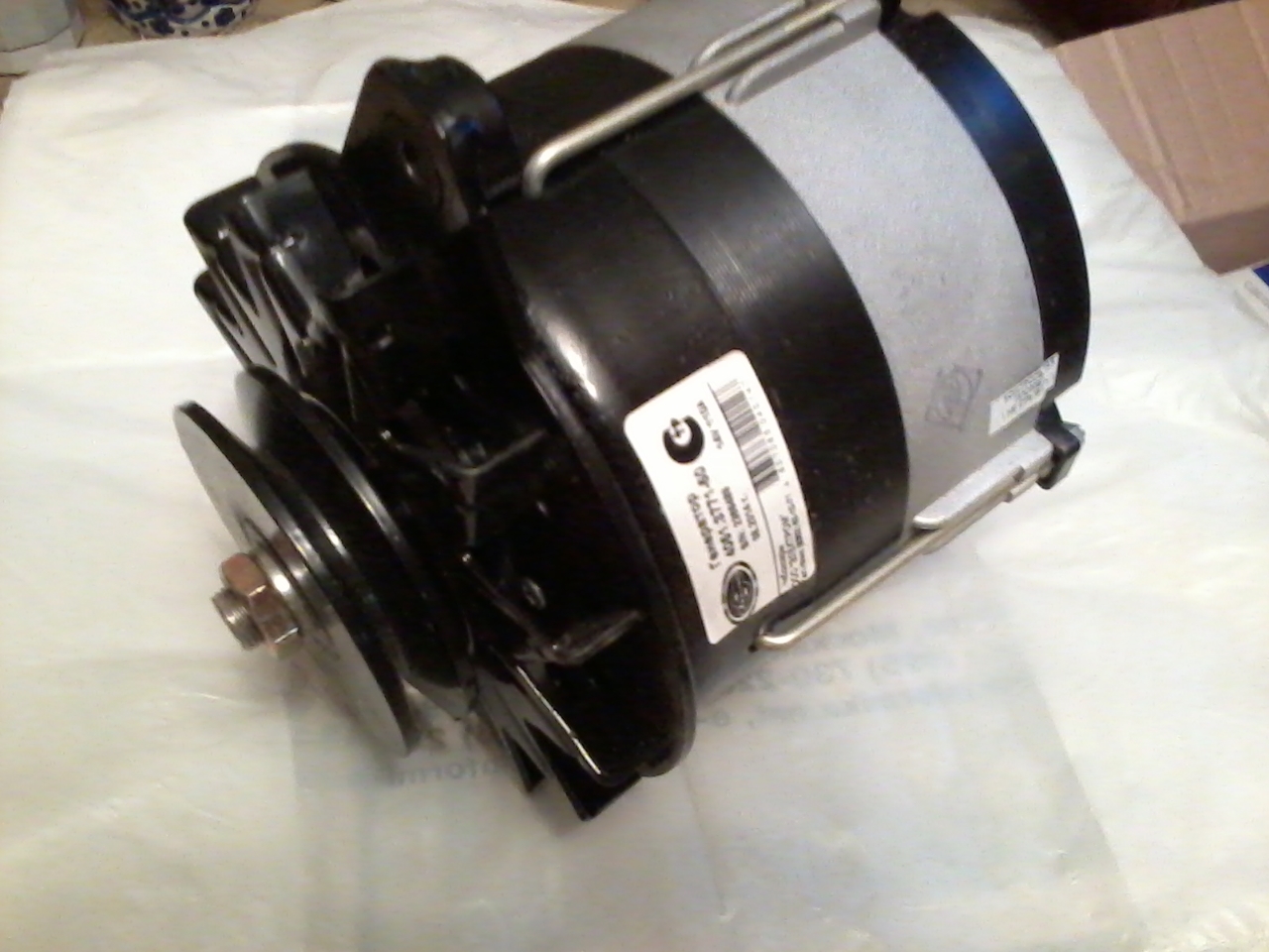

- Эдуард100
- Сообщения: 2749
- Откуда: г.Воронеж
Где и за сколько купил генератор

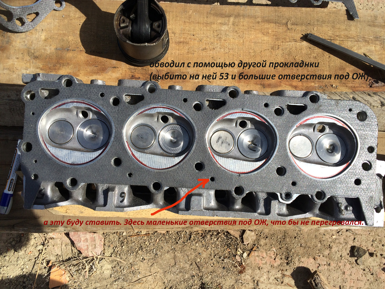

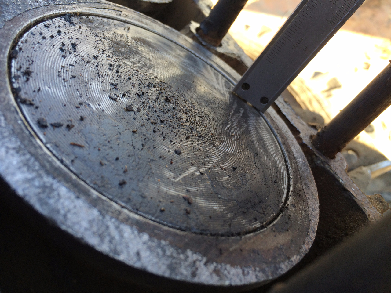

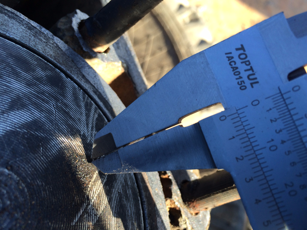

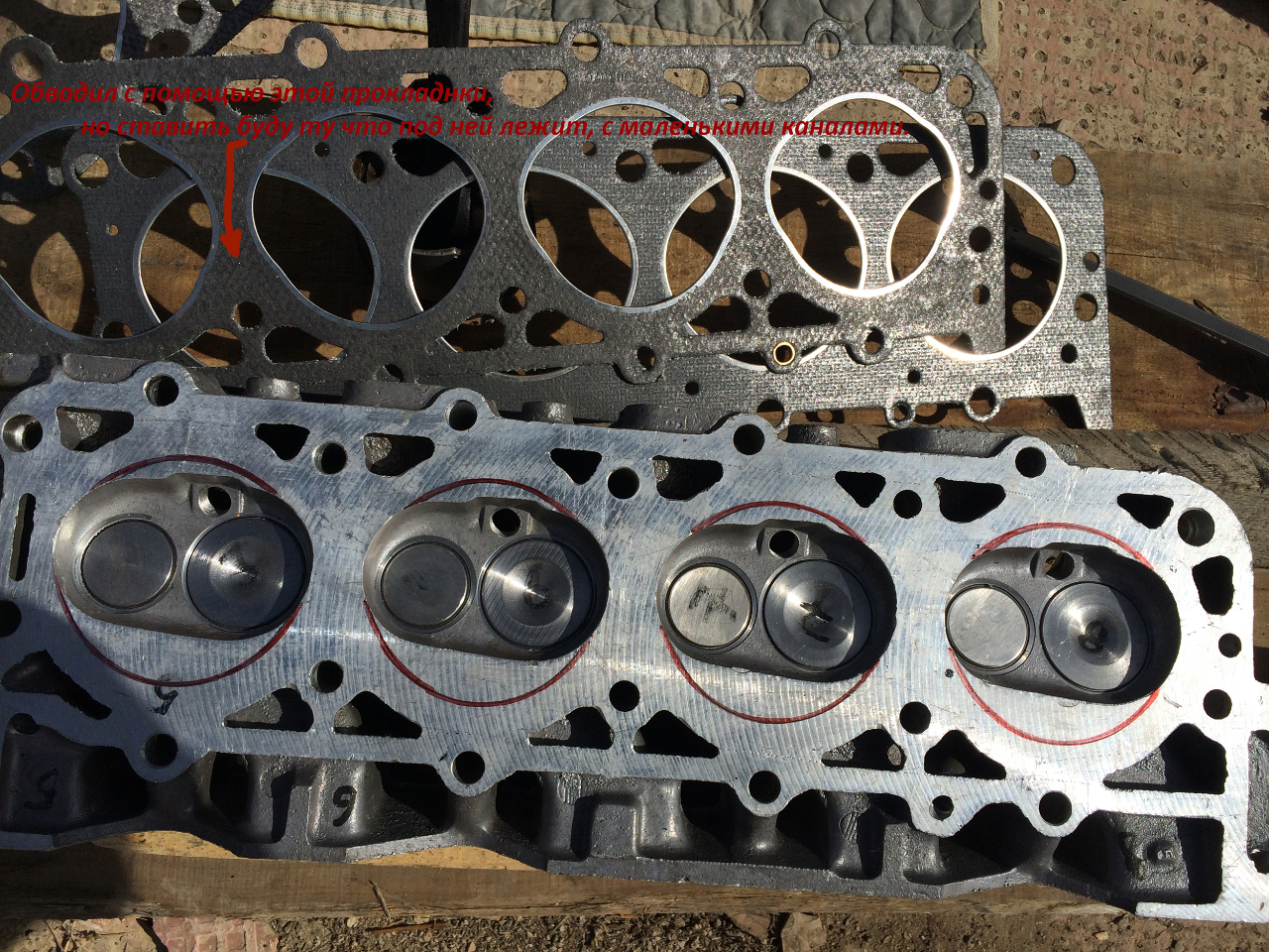

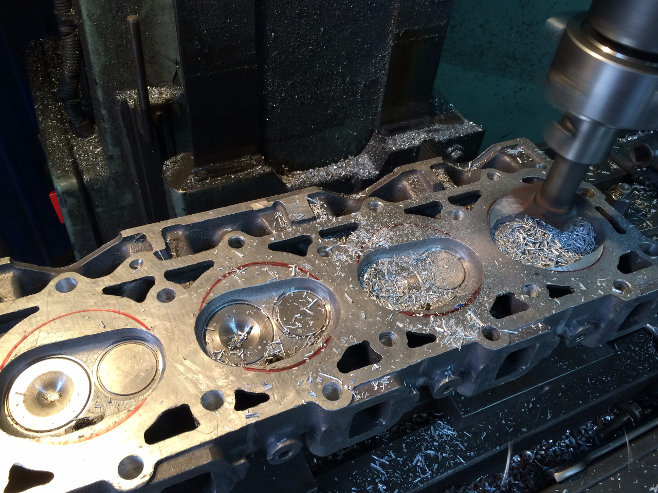

Кое чего подготовил к переходу на А-92. Может кому будет интересно.
Промерил камеры згорания. Получилось в 13-й головке под СЖ 6.7 камера равна= 78,5-79 см3, мерил 10 см3 шприцом + толстое оргстекло, солидол и простая вода, допускаю 0,5 кубика на погрешность.
Вскрыл старый мотор, посмотрел на недоход поршня до среза гильзы. Да он есть, но совсем не 1 мм всего то 0,2-0,3мм! [image][/image]
На головках старго типа (13) под СЖ 6.7 вырезал лунки-углубления на 3 мм. Диаметр взял 94,5 мм (дабы поршень наверняка вошёл, +погрешность прокладки + расширение), выводил круг по прокладке (причём те что 53 под большие водяные каналы они более фигуристые и ближе всего по диаметру к 92 поршню. Но ставить буду те что с мелкими каналами под ОЖ. Фото внизу. [image][/image] Да, пришлось ещё головки сфрезеровать на 0,15мм, были "ссадины". Итого получился запас 1,5 прокладка + 3мм лунки = 4,5мм. Поршня не точил, просто уже не успевал, и решил не парится с этим вытеснителем. Мне степени сжатия 9,4-9,8 пока в самый раз! [image][/image].
Детей всегда интересует от куда всё берётся? Взрослых - куда всё девается!

Эдуард100 писал(а):Где и за сколько купил генератор
Брал здесь => ВНЕДОРОЖНИК43
Цена там указана. Пересыл осуществляют.
