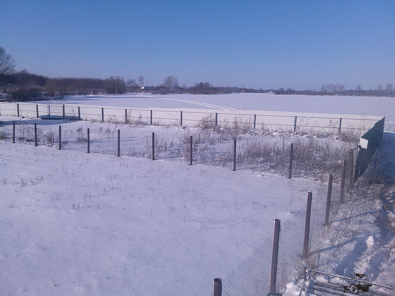

Был сегодня в саду,искал вешанки,так и ненашол,еще нашел идеальное место для своих пчелок,по соседству от своей бабушки,семей под30 поместится

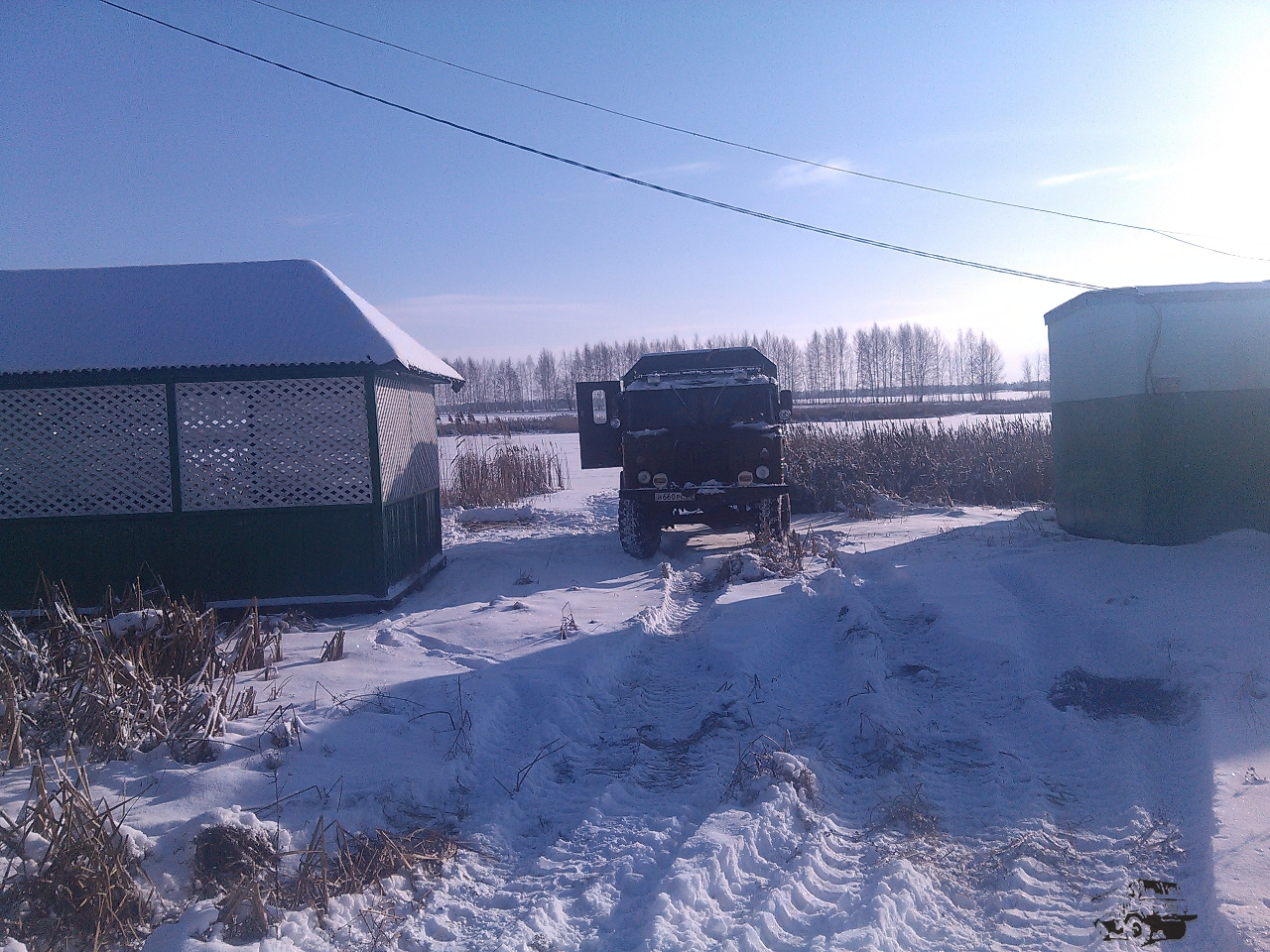

Всем доброго времени суток.

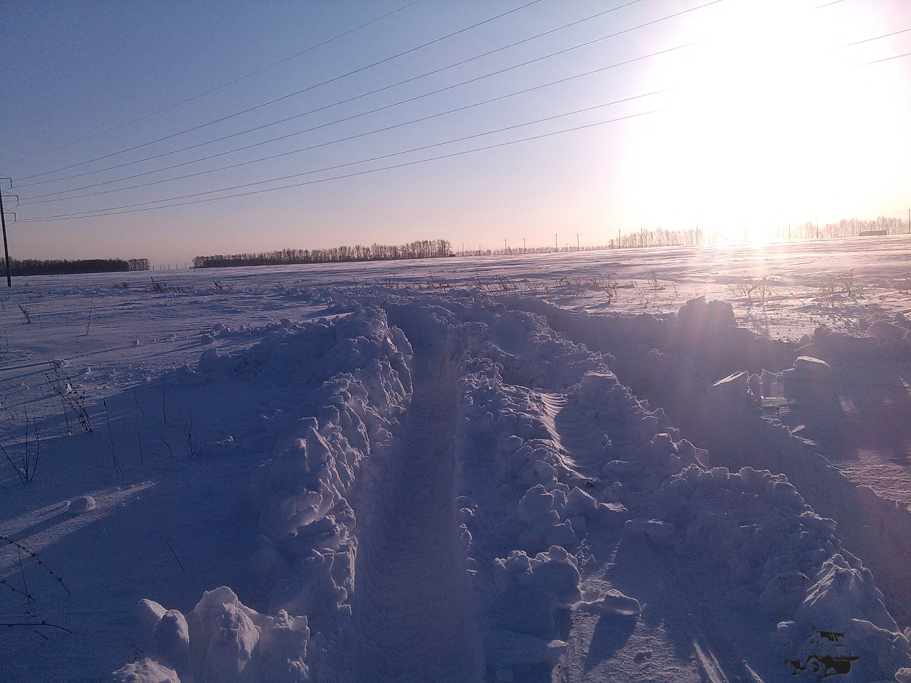

Сегодня пришел со смены,и стартонул в деревню,погода супер,мороз,солнышко,все как я люблю.
Шишиг завелся с пол тыка,саляр летний,на топливозаборнике(вход,выход)снег таял,заборник от КамАЗа зимний,непристыл!
Ездил на рыбхоз,забрал досочки дубовые,присмотрел место для пчелок!забрал барашков,будет шашлык на выходных и шурпа

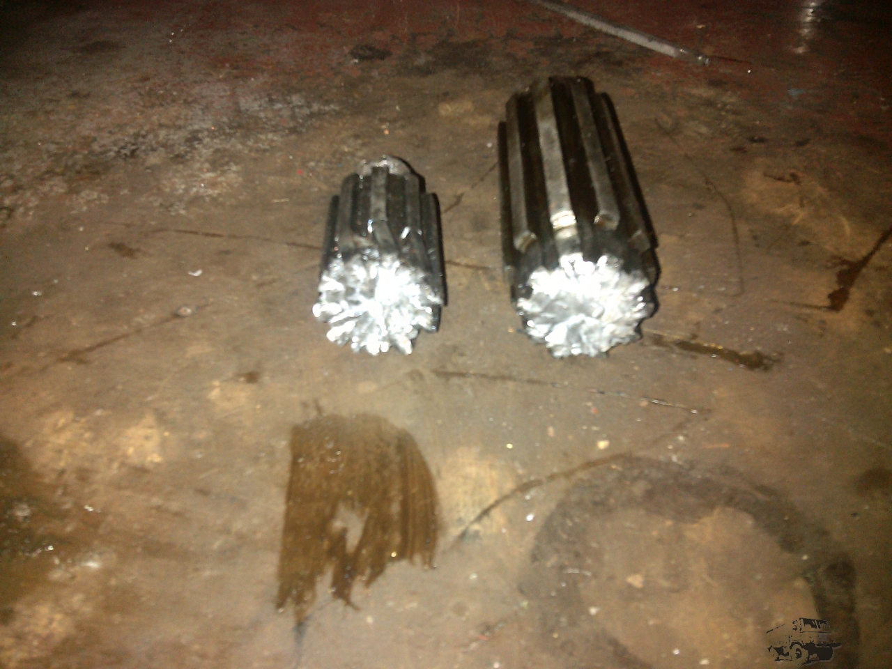

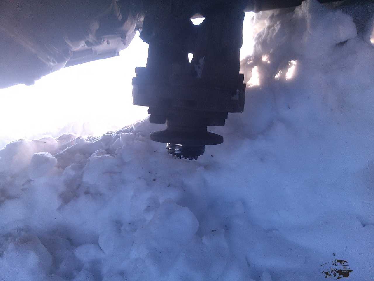

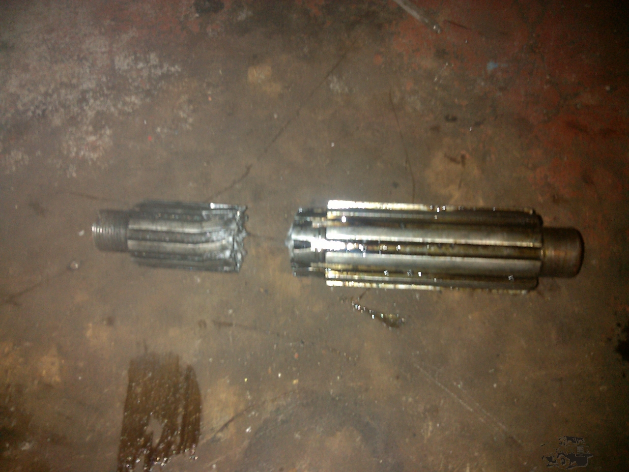

Доброго дня всем.
Вчера в очередной раз сломало первичный вал рк в снежном плену,вал сломало при раскачке на повышенной передачи в рк.Сегодня снял крышку подшипника и вынул огрызок вала,вставил новый и закрутил все,теперь до очередного раза,только вот валов больше нет.надо думать о замене рк на более мощную

[ref]WRANGLER[/ref], Привет.А на пониженой тоже рвало раньше .

Сообщение WRANGLER »
привет,да в прошлом году,тоже в снегу.еще раз убедился родная рк под дизель слаба очень
Фото
WRANGLER
Сообщения: 1514
шишига 1967 года выпуска
Вот сам вал
Сообщения: 4686
Благодарил (а): 59 раз
Поблагодарили: 209 раз
Пары скоростные,вот и рвёт из за возросшей нагрузки.
