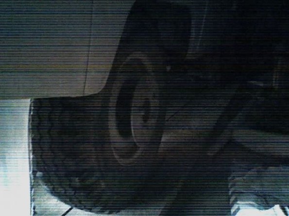

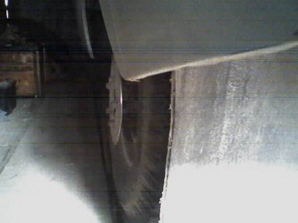

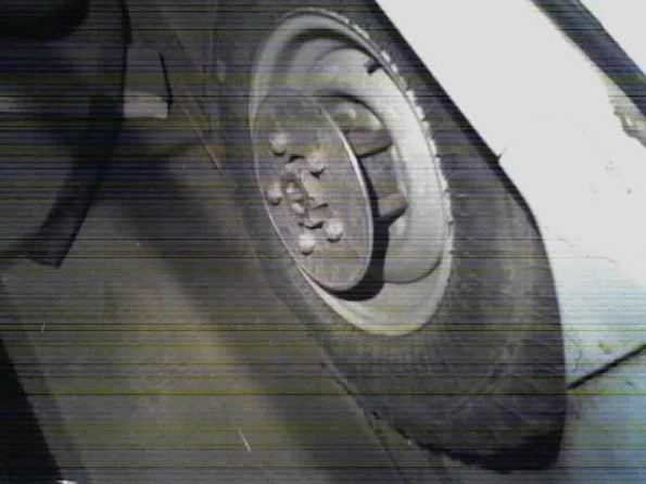

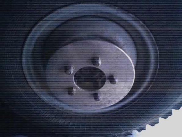

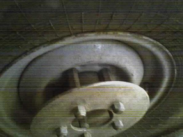

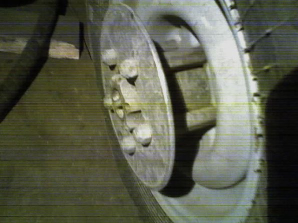

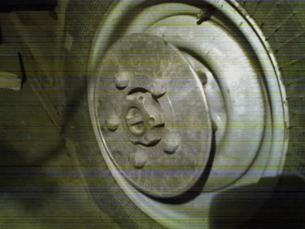

Согласен, но хайджек можно использовать и с этими самовытаскивателями. А когда засада такая что отрывает поворотные кулаки, то уже не важно чем это сделано лебёдкой (вырвать мост) или этой приблудой. Но ничто не высасывает аккумулятор. Не вижу смысла спорить, что лучше, лебёдка бесспорно необходимая вещь.
Вот есть несколько фоток самовытаскивателя. Видео нет но сниму как нибудь, благо чачи в избытке.

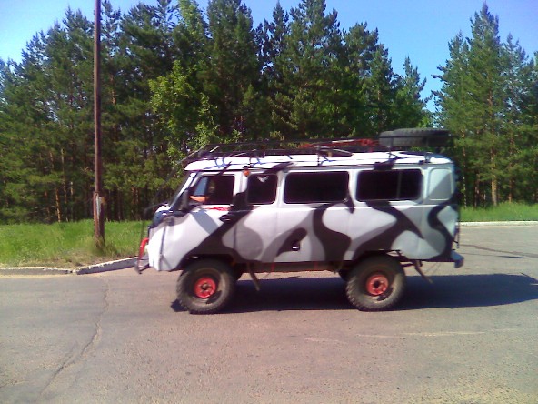

Вот ещё чужой бобик с ними.

Все эти шпильки может так погнуть и оборвать.Не надежная конструкция.

Иной раз нужно чуть-чуть машину поддернуть, когда она на мостах карабкается. Если люди ездят и пользуются, значит все же полезная вещь.

Aleks007 писал(а):Все эти шпильки может так погнуть и оборвать.Не надежная конструкция.
Пока слава богу езжу. Каждый имеет право на своё мнение. Но опыт приходит с практикой. :D
