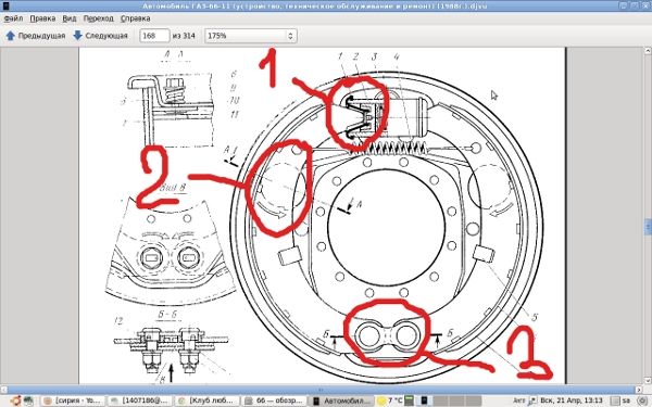

газ66.34рус писал(а):Подскажите у меня одноконтурная система тормозов ГАЗ-66 1987 г/в тормоза ватные поменял все рабочие тормозные цилиндры развел колодки как по книжке желаемого эффекта не получил поменял главный тормозной прокачал все тоже самое, поменял вакуум была порвана мембрана и в кастрюле была тормозуха После прокачки тормоза стали лучше со второго качка машина идет на юз при торможении Хотя на втором автомобиле ГАЗ-6615 1989 г/в правда с двухконторной системой тормозов обошелся заменой только рабочих тормозных цилиндров после прокачки и разведения колодок тормоза с первого качка колом Может есть какая-то своя особенность в прокачке и регулировке одноконтурной системы тормозов ПРОШУ ПОМОЩИ!HELP!!!
и так, еще раз...
под номером 3, колодки "РАЗВОДЯТ" если большой износ.
под номером 2, ограничивают обратный ход колодки, чтобы цилиндр не выжимался в позиции 1
Всё!
Вывешивай колесо, затяни эксцентрики 2 чтобы колесо не вращалось, а затем отпуская обратно, поймай то положение, в котором колесо начнет крутиться. Так со всеми колесами.

Есть "шарик", одноконтурная тормозная. Дизель без вакуума. Разводка колодок + прокачка - и у меня ужасные тормоза (давишь со всей дури, а колодки будто в солидоле... в общем тормозной путь метров 200 на гружёную), плюс к этому - с третьего качка. Нижними пальцами разводить не могу, так как бронзовые втулочки мертвы окончательно =) Из-за этого рабочая тормозная поверхность задних колодок - сантиметра 3. Отсюда вопросы:
1. О чем могут говорить данные симптомы.
2. Как скоро мне выдавит манжеты рабочих, из-за износа колодок только в верхних частях.
3. Стоит ли разделить родной ГТЦ на жигулёвский для сцепления и ГТЦ от 53-его газона для тормозов, и стоит ли махнуть передние щитки колёсные о двух рабочих цилиндрах, на задние, с одним рабочим ?

Ребята-тоже имел похожую проблему с тормозами на Газ-66,счастливым владельцем которого являюсь уже более месяца.Выход элементарно прост-обыкновенная физика:тормоза на газике плохие по причине неспособности главного рабочего цилиндра нагнетать нужное количество тормозной жидкости с первого раза.Значит-нужно дать ему эту возможность! Ведь теория такова-если где-то убудет,значит обязательно где-то и прибудет.Выход несложный (кстати,старый дедовский):если нареканий на перепускание тормозной жидкости через себя в ГТЦ нет,то остается репетировать с рабочими цилиндрами и колодками.Если колодки с нормальными накладками по высоте,то регулировка тормозов займет 1-2 часа.Со всем процессом справляется один человек.Вывешиваеться регулируемое колесо , отпускается штутцер для пркачки воздуха немного,чтобы из него выступила тормозуха,затем максимально разводим эксценрики,дабы уменьшить ход поршеньков рабочего цилиндра до минимума,жидкость еще немного выступит,т.к. поршеньки прижимаються внутри друг к другу.Затем зажимаем штутцерок и отпускаем эксцентрики колодок до легкого(!) пошерхивания колодок о барабан при вращении колеса.Подобную процедуру выполняем на всех остальных колесах,не забывая подливать тормозуху в бачок.После проведенной работы-тормоза у меня на машине берут с полхода тормозной педали,чему я несказанно рад.
Для тех у кого колодки в довольно уставшем состоянии,а также тормозные барабаны не раз проточены-существует способ наращивания носиков колодок (входящих в тормозной цилиндр),путем наплавления сваркой 3-4 мм и более,взависимости от выработки рабочих поверхностей.Тем самым достигается та же цель-уменьшение хода поршеньков в рабочих цилиндрах,соответственно и объема тормозной жидкости,подаваемой к этим цилиндрам.Как итог нажимать педаль придется раз,а не несколько.Помните,тормоза-это самая главная деталь в машине!
Желаю всем терпения и настойчивости в достижении поставленной цели :)

Васямба 1978 писал(а):Ребята-тоже имел похожую проблему с тормозами на Газ-66,счастливым владельцем которого являюсь уже более месяца.Выход элементарно прост-обыкновенная физика:тормоза на газике плохие по причине неспособности главного рабочего цилиндра нагнетать нужное количество тормозной жидкости с первого раза.Значит-нужно дать ему эту возможность! Ведь теория такова-если где-то убудет,значит обязательно где-то и прибудет.Выход несложный (кстати,старый дедовский):если нареканий на перепускание тормозной жидкости через себя в ГТЦ нет,то остается репетировать с рабочими цилиндрами и колодками.Если колодки с нормальными накладками по высоте,то регулировка тормозов займет 1-2 часа.Со всем процессом справляется один человек.Вывешиваеться регулируемое колесо , отпускается штутцер для пркачки воздуха немного,чтобы из него выступила тормозуха,затем максимально разводим эксценрики,дабы уменьшить ход поршеньков рабочего цилиндра до минимума,жидкость еще немного выступит,т.к. поршеньки прижимаються внутри друг к другу.Затем зажимаем штутцерок и отпускаем эксцентрики колодок до легкого(!) пошерхивания колодок о барабан при вращении колеса.Подобную процедуру выполняем на всех остальных колесах,не забывая подливать тормозуху в бачок.После проведенной работы-тормоза у меня на машине берут с полхода тормозной педали,чему я несказанно рад.
-чтобы из него выступила тормозуха,затем максимально разводим эксценрики...
при разводе колодок с помощью эксцентриков, на цилиндры, колодки не оказывают ни какого действия. жидкость может потечь и просто так, но это не гуд, ибо как ты упомянул: если где то убавилось то где то прибавилось. а прибавится в место жидкости может только воздух.
В общем не нужно отпускать прокачные штуцера, а в остальном все правильно.
