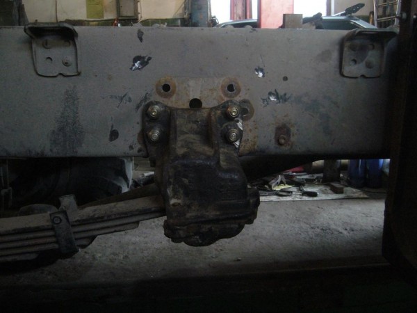

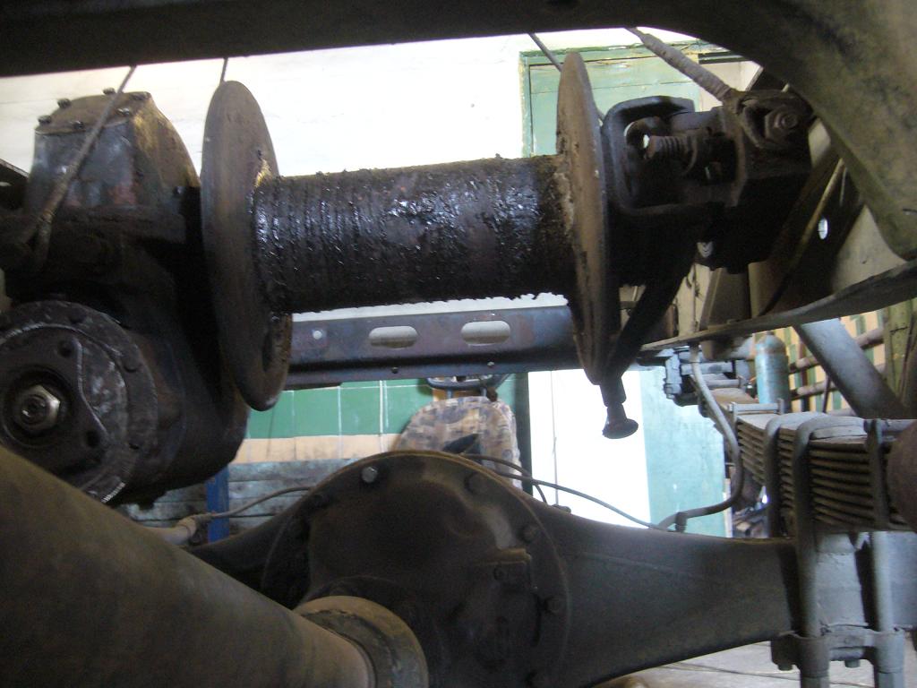

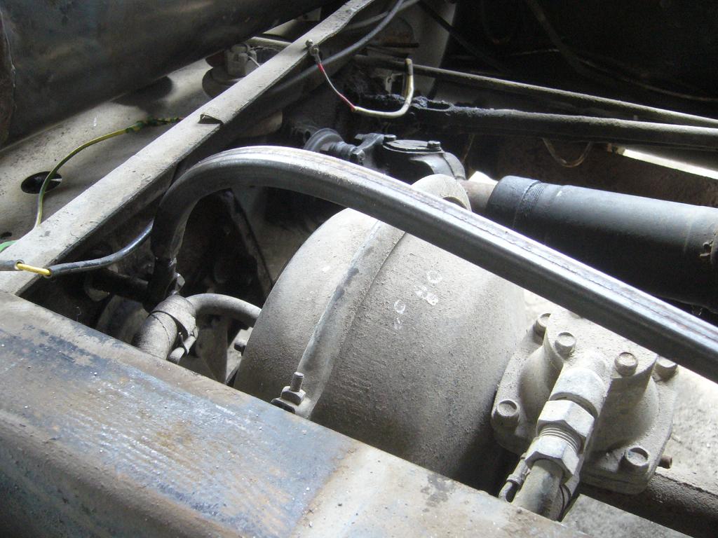

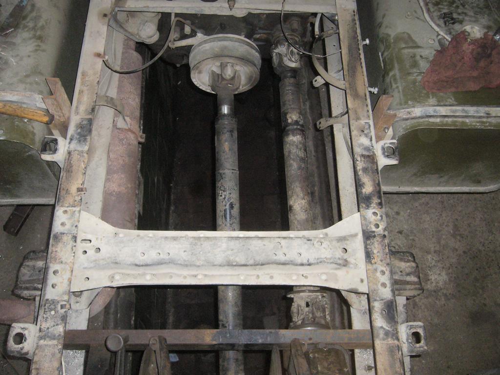

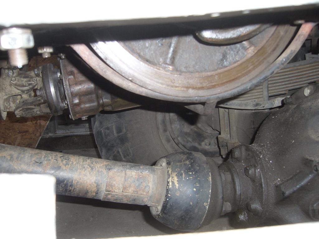

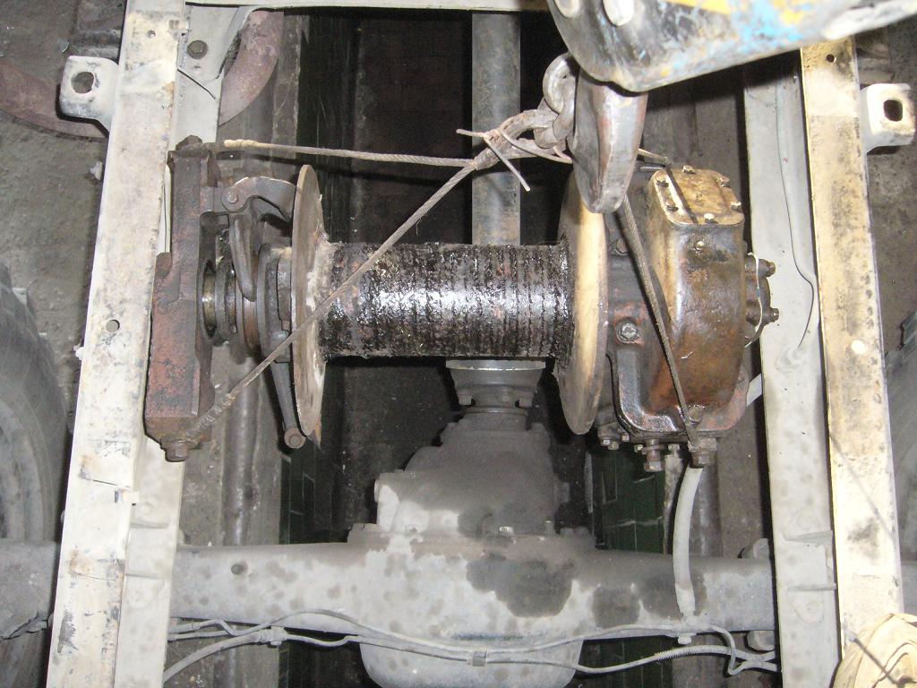

Сегодня делали примерку лебёдки. В среднюю часть не становиться - будет цеплять мост редуктором. Пока остановились на варианте сразу за фаркопом. Завтра начнём с отзеркаливания редуктора лебёдки, потом опять примерка. Хочется повесить её всередину, но пока что то не идёт...
л-т
Сообщения: 2000
Откуда: Крым,Феодосия.
Re: КУнГ-66 (ГАЗ-66-05)
Сообщение л-т »
Ура пошло! Как только отзеркалили редуктор - сразуже при примерке стало ясно , что встанет как хочется аж бегом! Теперь от кардана плясать будем и дальше крепить к раме. Где то на форуме говорилось что кардан от Уаза :roll: вот и поищем....

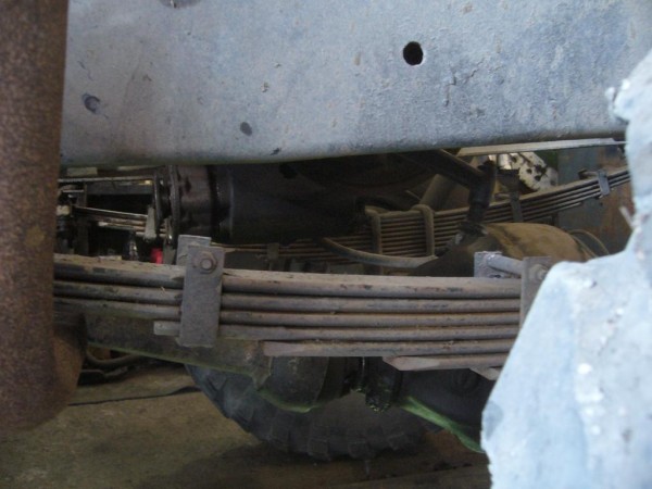

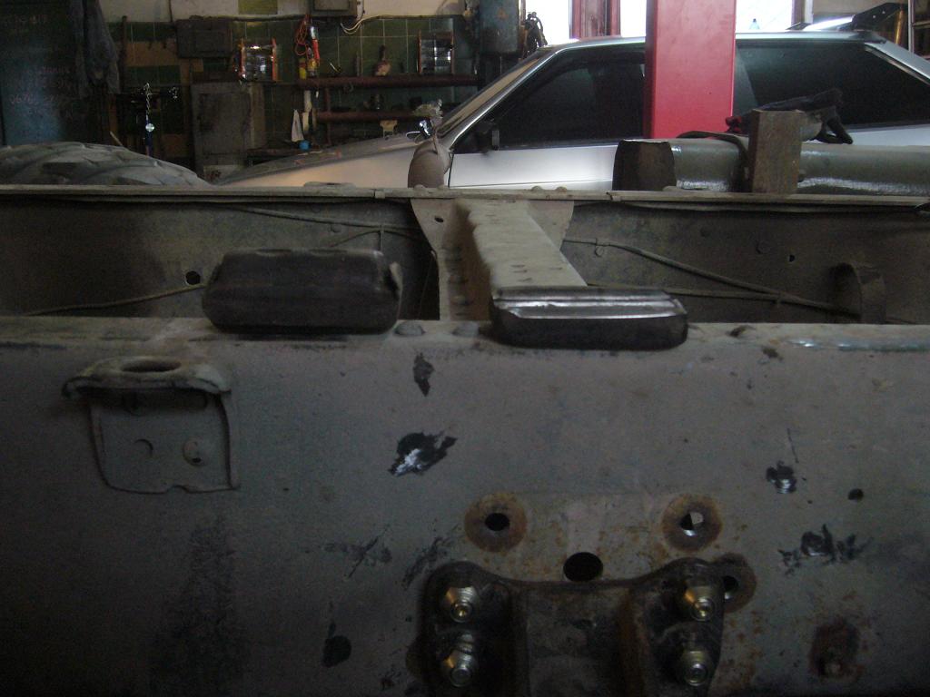

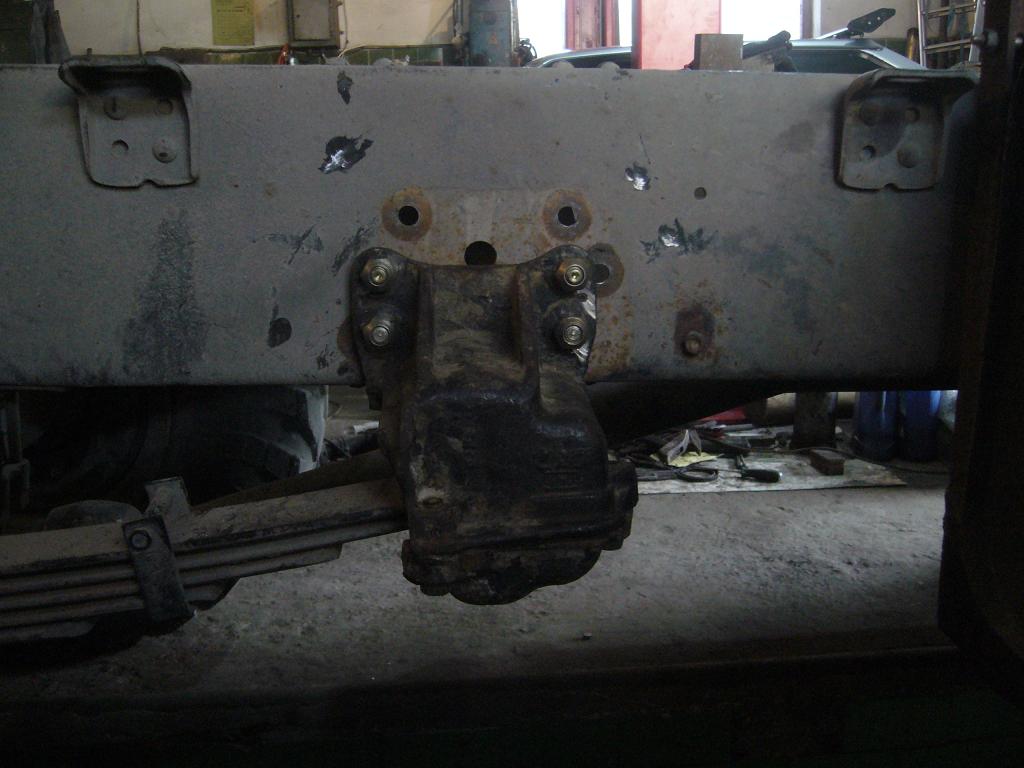

Сегодня закрепили наконец то одну траверсу, поняли, что трос пойдёт поверху, хотя хотелось понизу, кардан будет родной урезанный до 96см с переходником под 131-й фланец лебёдки, вторая траверса будет изготовлена из швеллера №6 (60мм), непонятно пока с рессивером - вроде бы помещается...

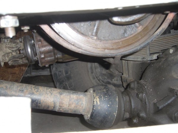

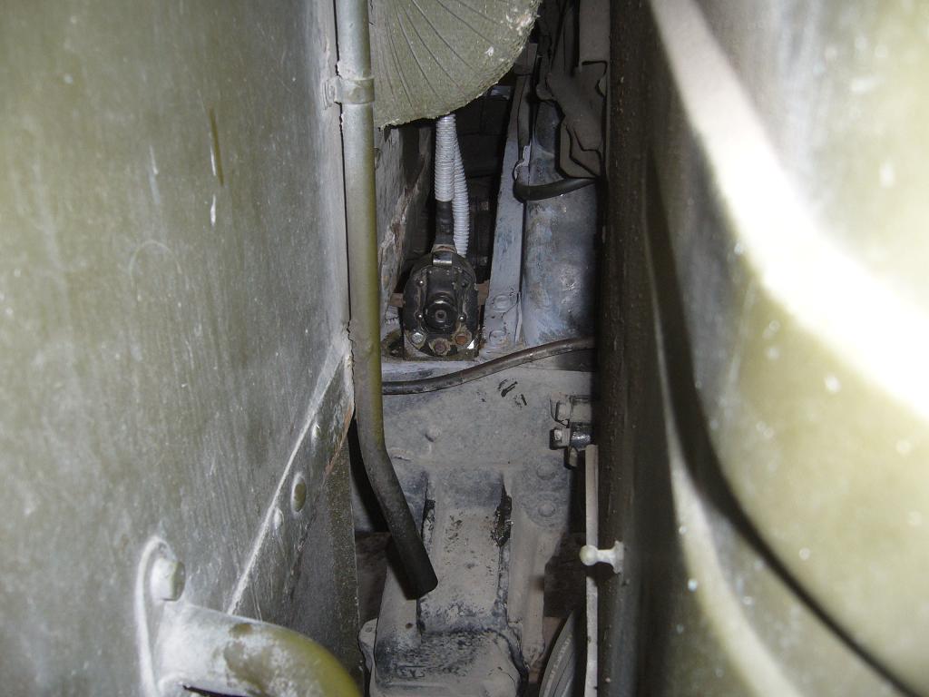

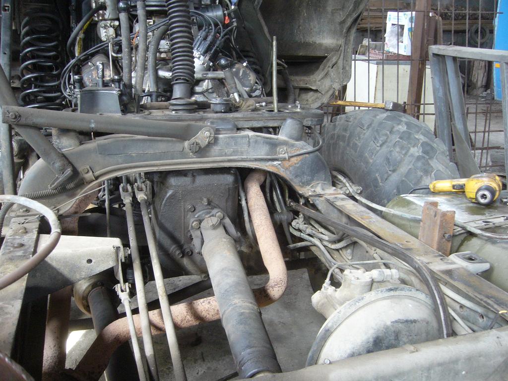

Кардан вот сегодня поставили. А про предохранительный палец забыли... :oops: Посмотрим в эксплуатации теперь, не частой и , наверное, без фанатизма...

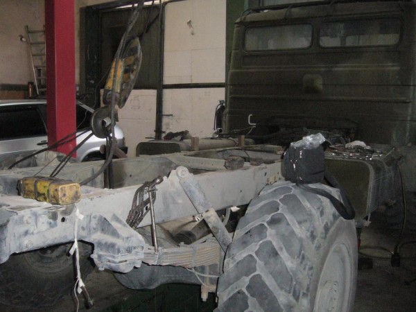

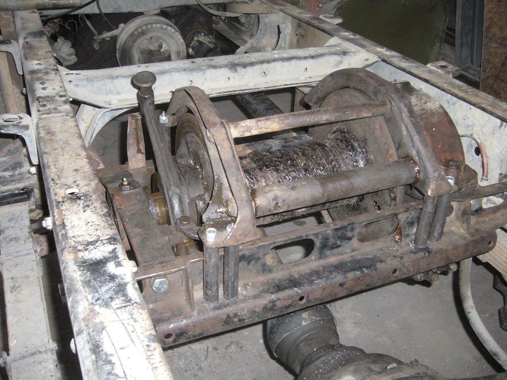

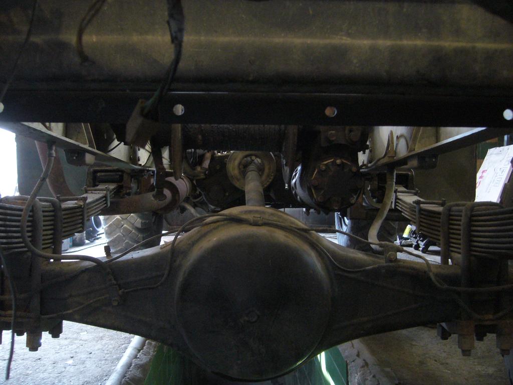

Ну вот всё наконец то встало на места...

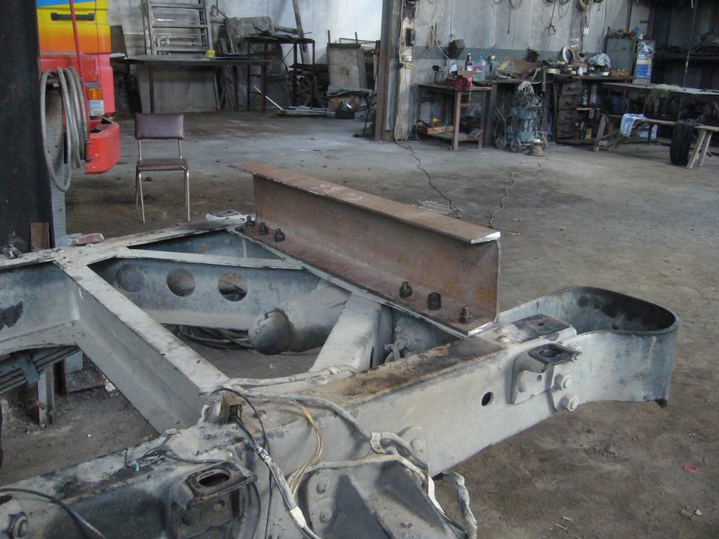

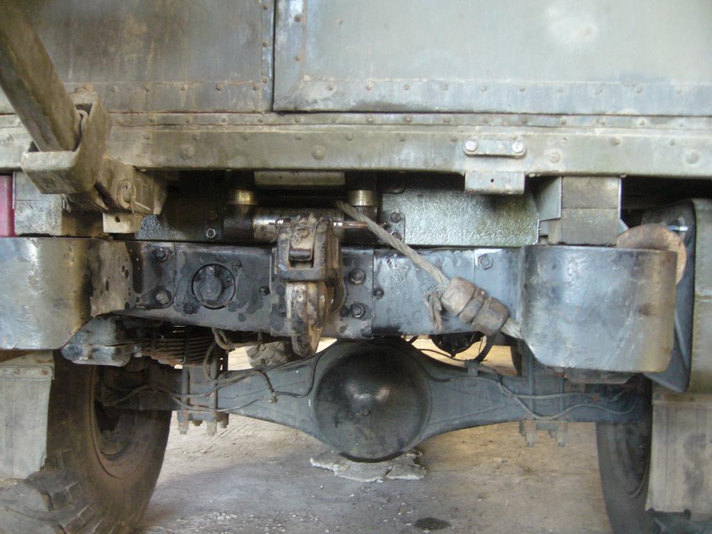

Подготовили под задние ролики 14-й швеллер...

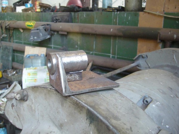

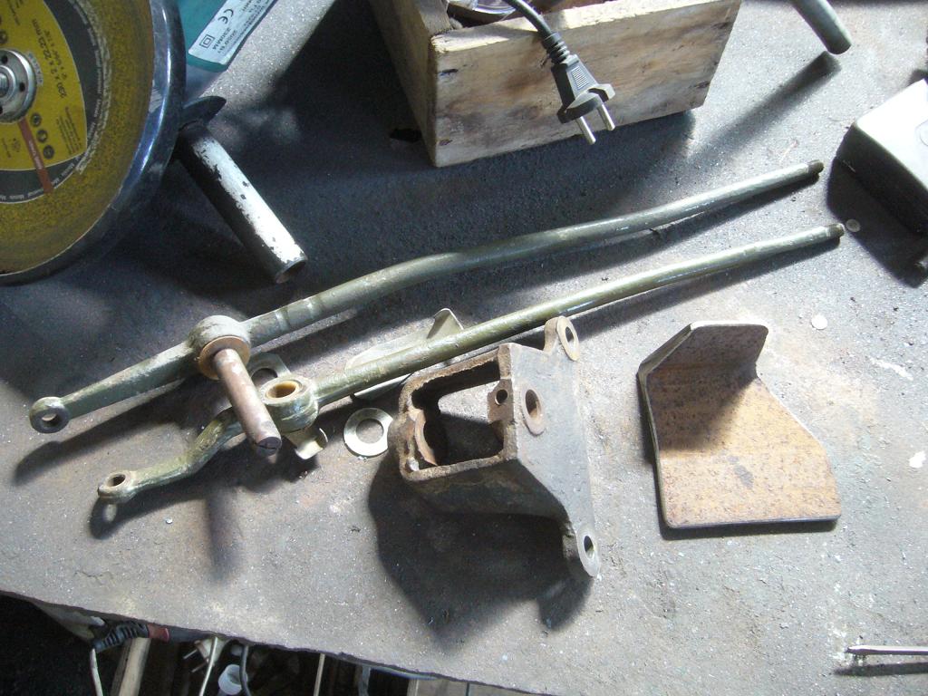

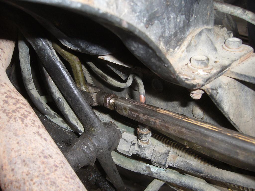

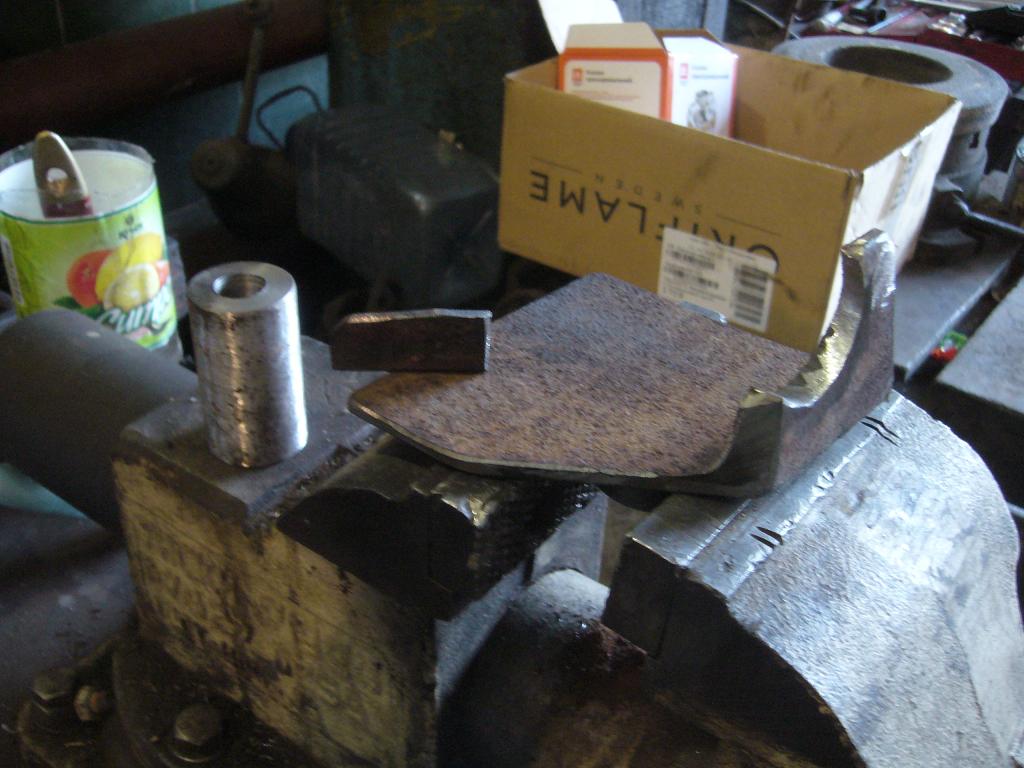

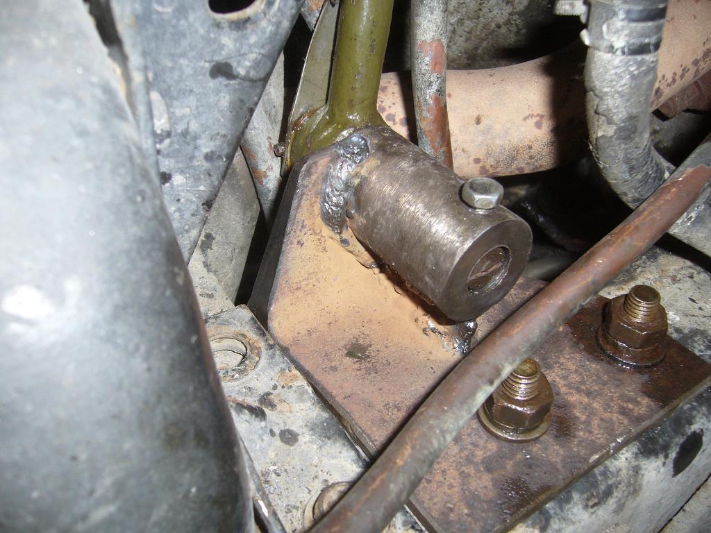

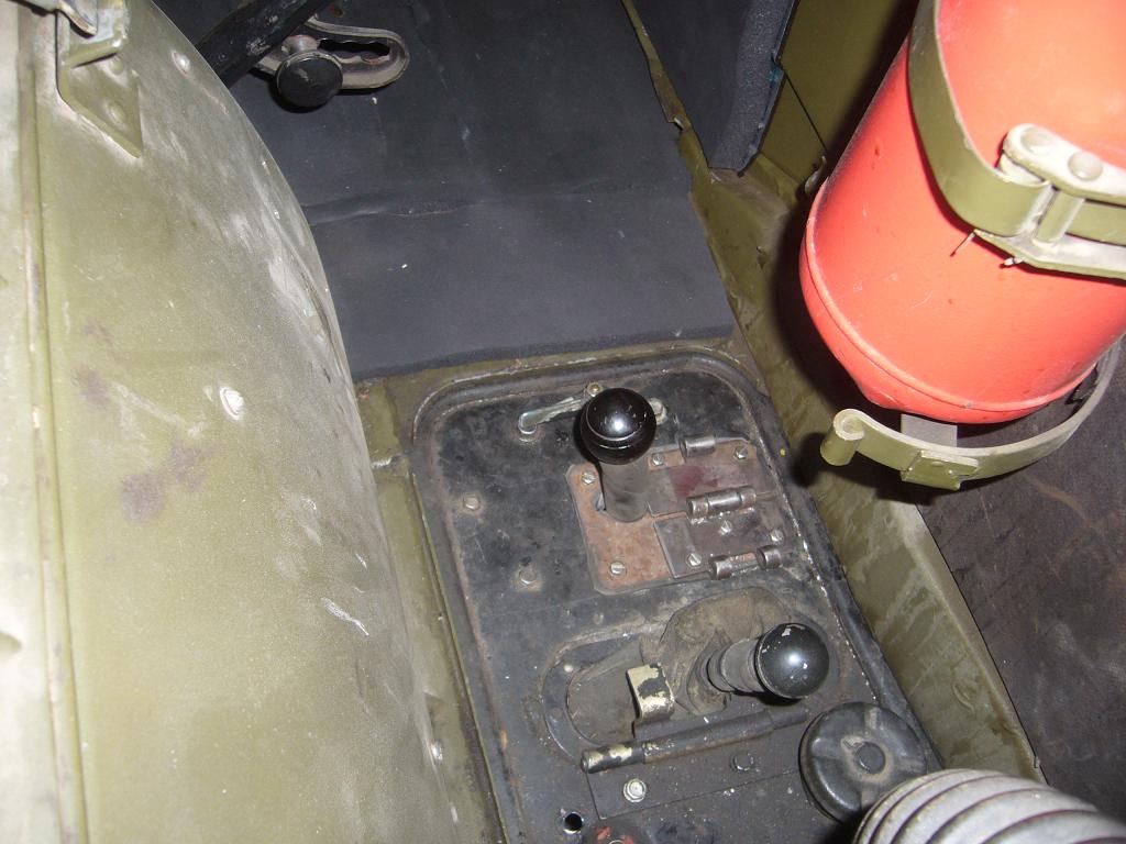

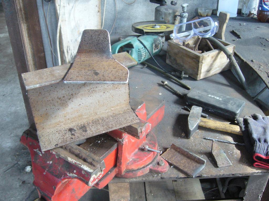

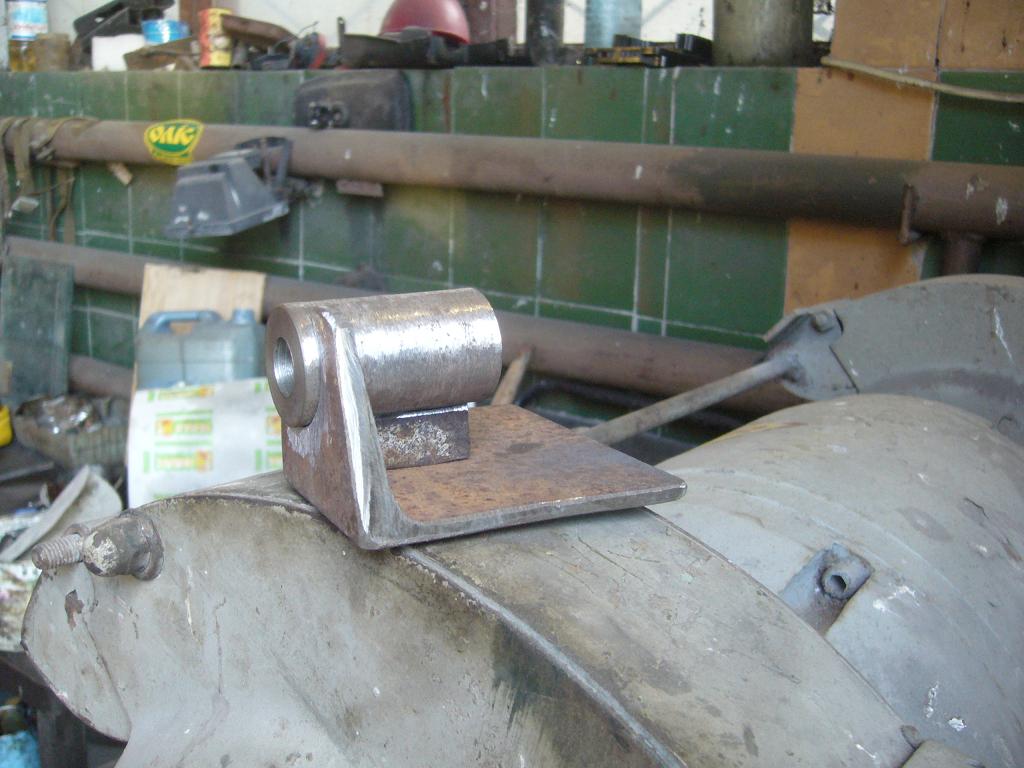

Для включения КДОМ был выбран штатный рычаг включения переднего моста (тот что поменьше и с изогнутой нижней частью). Для этого рычага из остатков швеллера был изготовлен отдельно кронштейн. Максимально использовали все потроха - палец, стопор, прижимную пластину, второпластовые вкладыш и шайбу. Поставили всё это на штатное место массы, чуть распилив под ход рычага само гнездо в полике. Кронштейн закрепили в штатные отверстия на раме, рассверлив их под 10-ку. Всё что мешало из всяких там трубок - раздвинули и подогнули. Когда попытались немного подогнуть рычаг, что бы поместился в кабине в опущенном состоянии, то сломали его. Хрупкий металл, но достаточно прочный. Гнули на холодную. Потом еле нарезал резьбу под шляпу. Твёрдый.
л-т
Сообщения: 2000
Сообщение л-т »

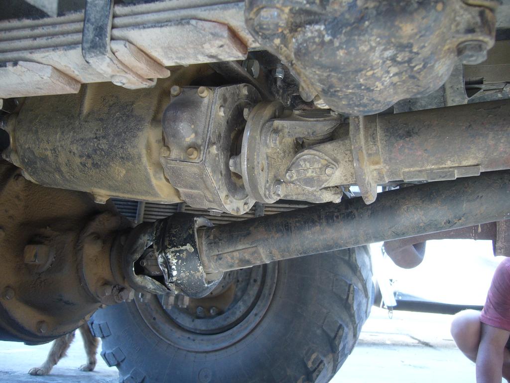

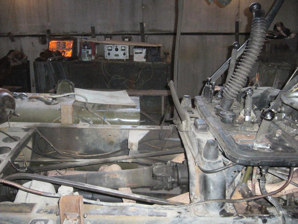

Потом из профиля 15мм сделали заготовку тяги. Использовали готовые вилочки от Камаза. Подгоняли по месту.
Вот так всё и получилось. Включается и выключается из кабины легко. Теперь ждём ролики.

Ролики пришли. Спасибо 135-му.
Отдали токарю урезать боковые ролики до 25мм, что бы встали на 14-й швеллер.
Сегодня всё встало на свои места и Кунг в том числе. Завтра доделаем проводку и в бой. :mrgreen:

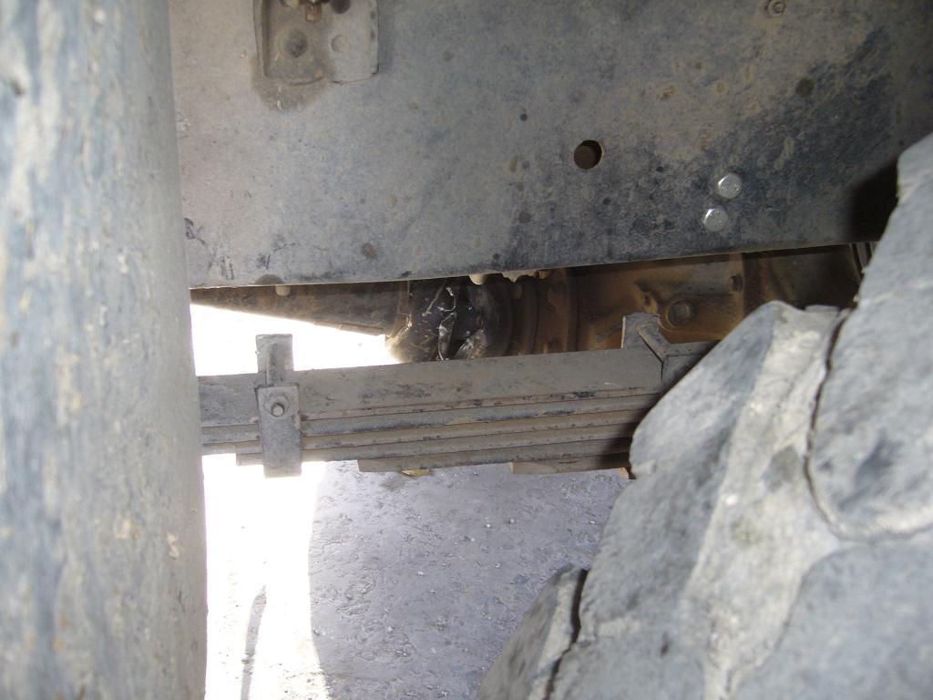

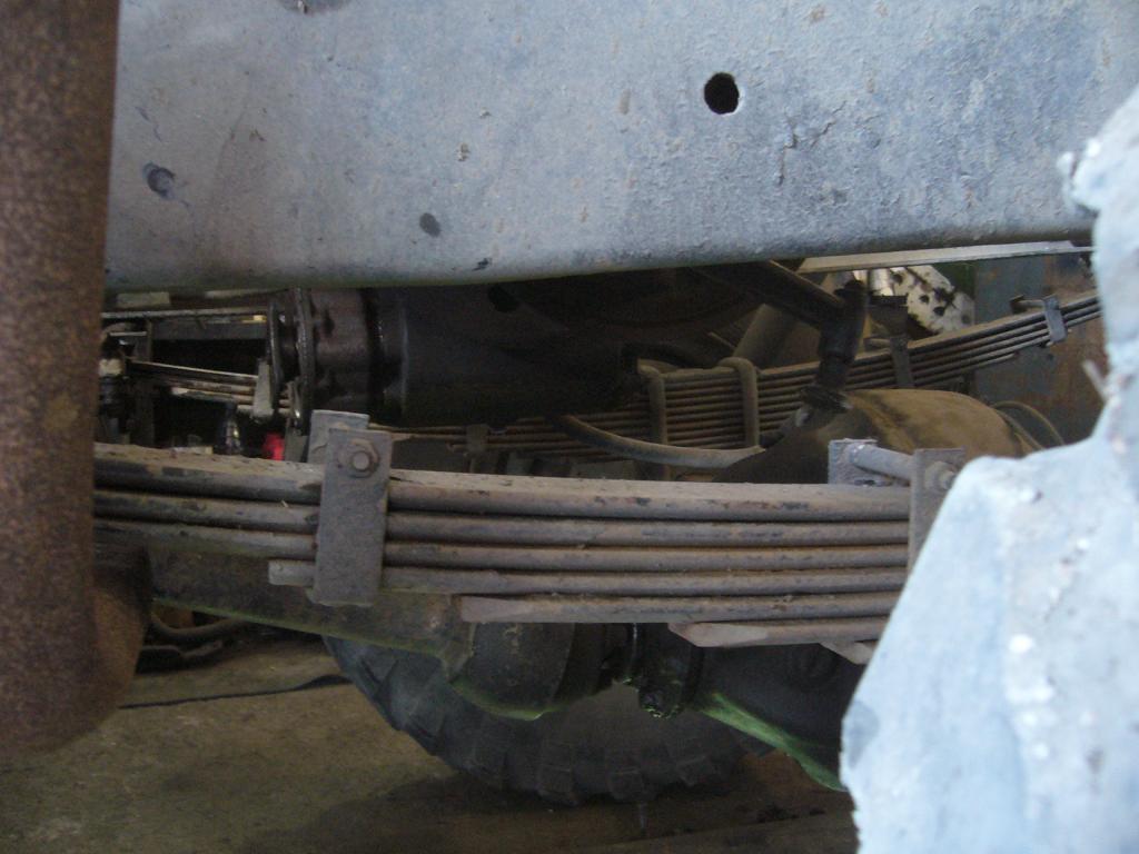

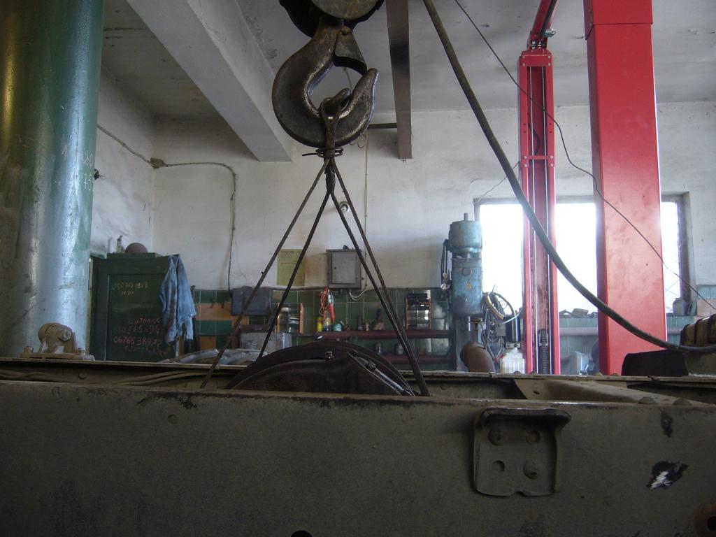

Сегодня ночью таскал автокран, весом почти 20тн. При работе задней лебёдкой рессоры просели и вылез косячок....
Устранили отрезанием всего помятого и поперечины на барабане в том числе....
Надо ещё приподнять...

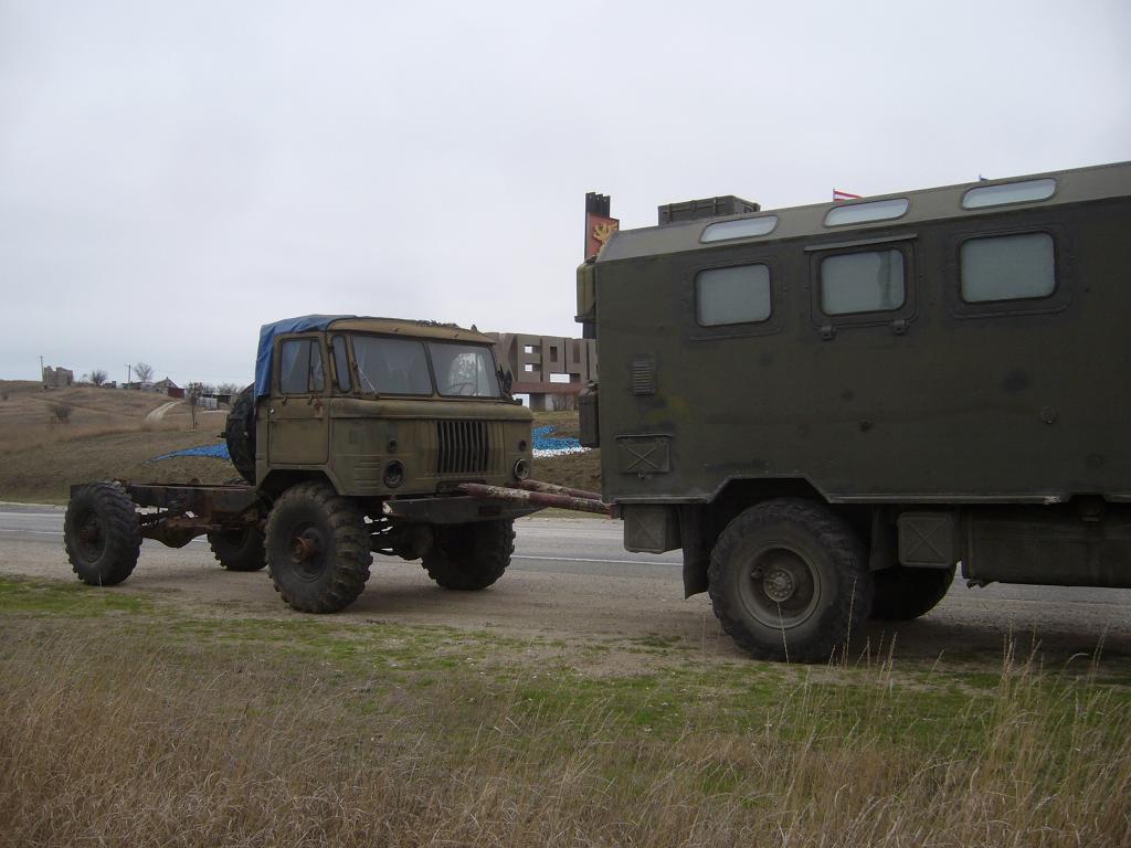

Не устоял и приобрёл вот такое чудо. Забрал у металистов за 2 с половиной кило у.е. Фактически рама, кабина, 2 колеса новых БРДМ, 3 колеса хороших родных, РК без рычагов, двигатель и кабина разграблены, + ещё один задний мост в сборе в нагрузку, вместо кузова - не успел, распилили. Понимаю что дорого, но ничего с собой поделать не смог. Буду искать документы и пробовать узаканивать, если нет, то на запчасти. Ближе к лету будет видно, что из всего этого получиться..... :mrgreen: :shock: :mrgreen:
