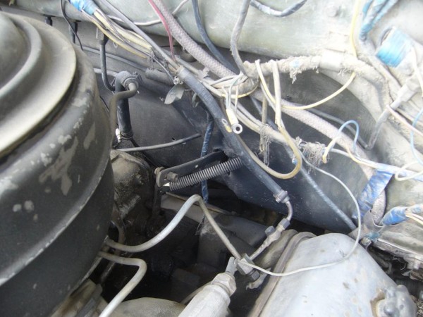

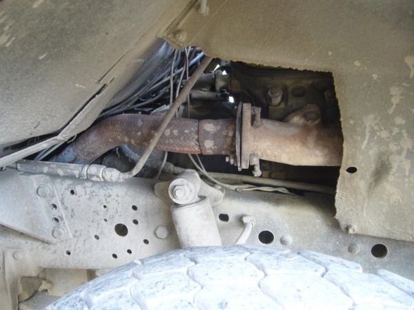

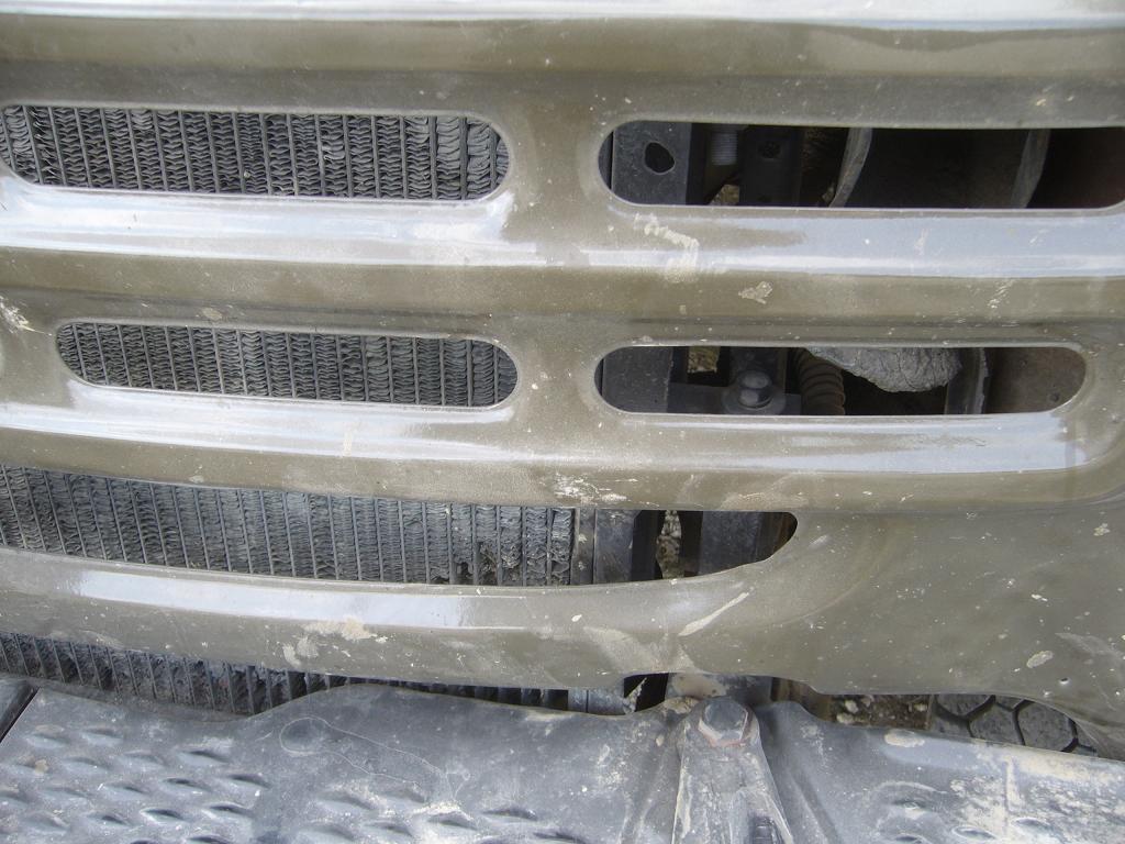

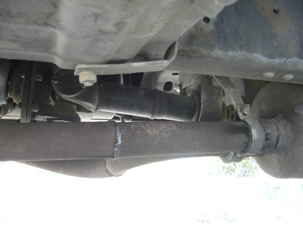

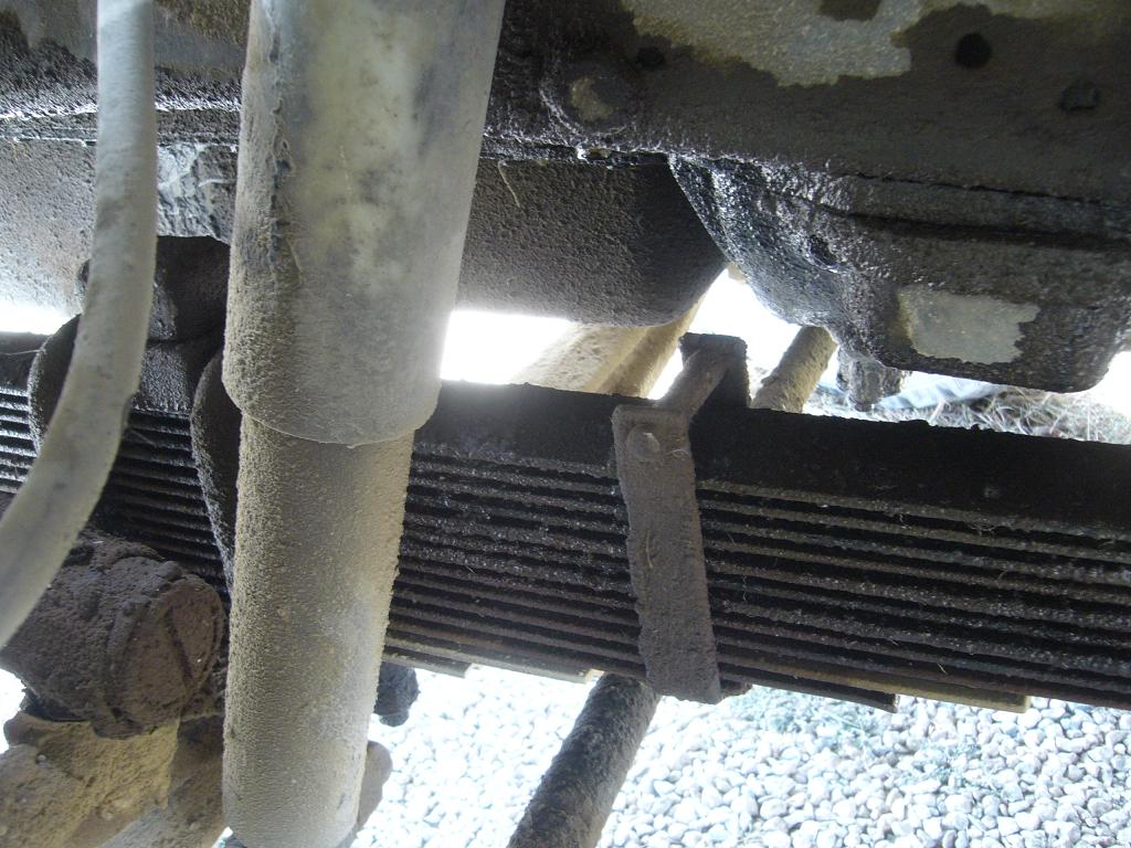

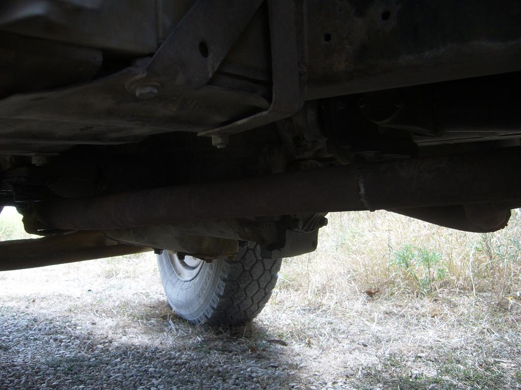

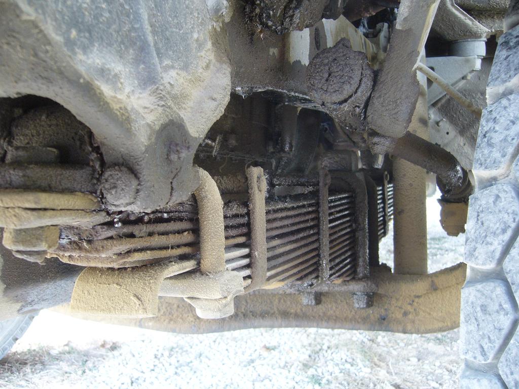

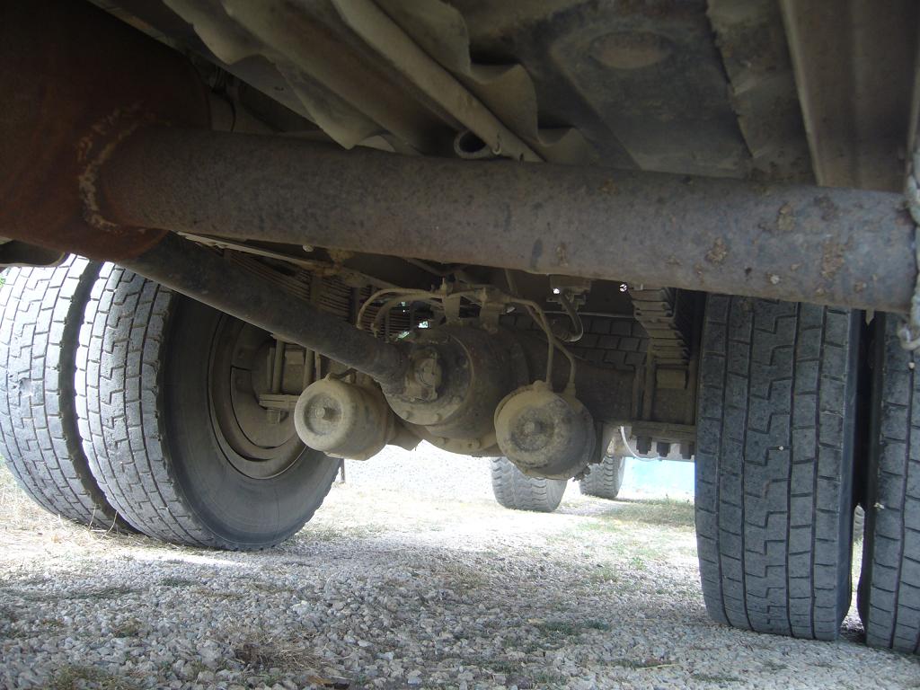

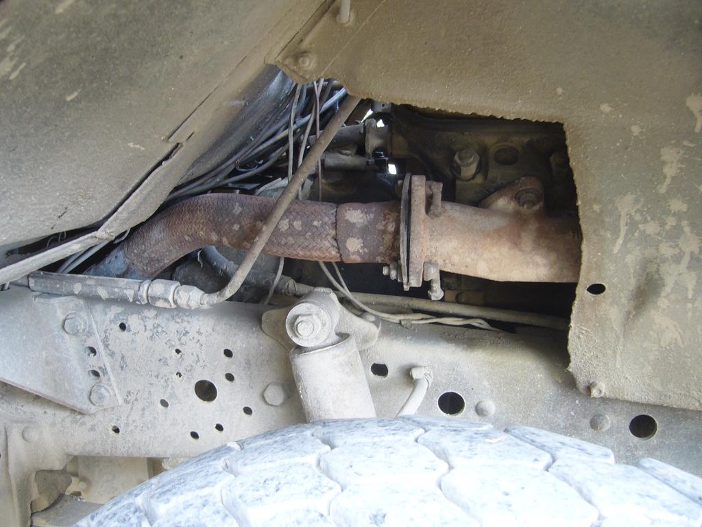

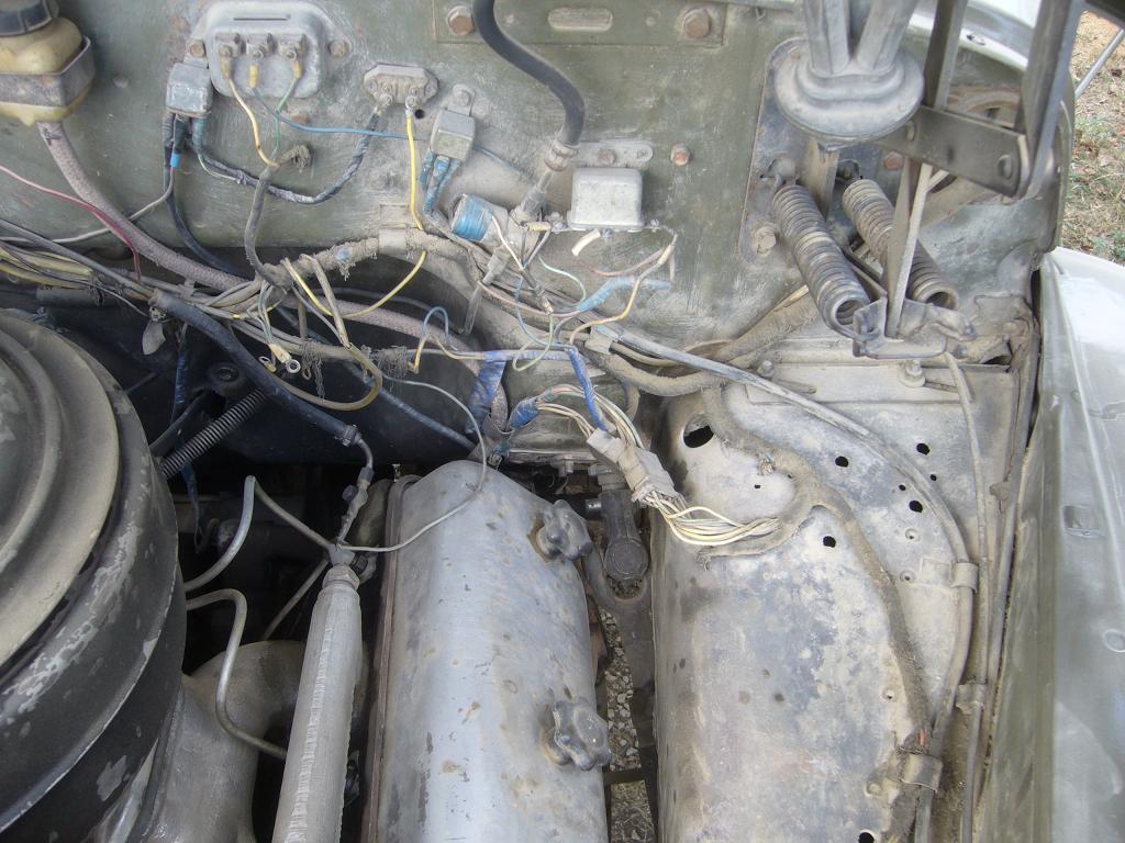

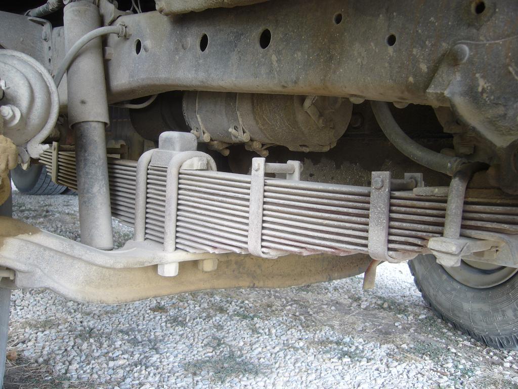

Собственно по машине - тесно и шумно. Изначально не рассчитанная кабина вибрирует и сильно гудит внутри. Мнение хозяина - по телефону разговариваю...
ГУР смещён в сторну из-за блока, пересён рулевой вал к крылу, практически он проходит под крылом. Радиатор Маз, для установки была вырезана и переделана передняя траверса. Рессоры изначально не трогали, но периодически балка встречалась с поддоном, недавно было добавлено по коренному листу - для спокойной езды нормально. Мост Раба. Кардан урезался и со стороны мотора , и со стороны моста. Кпп 236-я. Всё в сборе крепилось по месту, предварительно сняв кабину. Разговор о том, что машина бралась такая у военных не подтвердился - всё переделки на коленке, потому что было. Мне показалось, что обчлуживать не удобно, хозяин говорит нормально. Сам восстанавливает Камаз совок.
