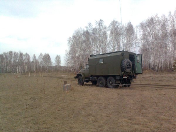

Сегодня совершили первый выезд в лес в честь 8 марта!
Правда кабина изнутри пока голая и в кунге пока одно сидячее место
,но добра много с собой взяли.
Семья наконец оценила,на что папа последний год деньги тратил и все свое время.
Сказали:"Гуд! Хотим еще!" Проехали 80 Км,3 по лесу со включенным передком-зверь!

Надо еще разбираться с передним карданом.От него идет вибрация на 60 Км/ч,потом исчезает.Еще фото.

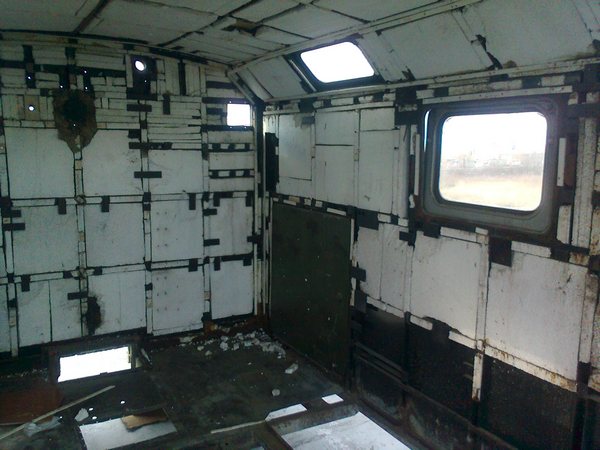

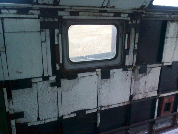

Разобрал старый КУНГ.Снял всю обшивку изнутри.Теперь видно все закладные,куда можно просверлить,нарезать ресьбу и что-нибудь прикрутить.
При строительстве КУНГА на крыше гаража есть прототип,на котором можно все померять и даже прикрутить и посмотреть,как встанет на место.
Просят продать,а я пока не хочу.
Сниму со старого КУНГА окна и все ,что пригодиться.Главное, вижу,как там все внутри сделано.
Отснял все на телефон,будет над чем подумать.
Отснял все на телефон,будет над чем подумать.У вас нет необходимых прав для просмотра вложений в этом сообщении.

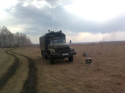

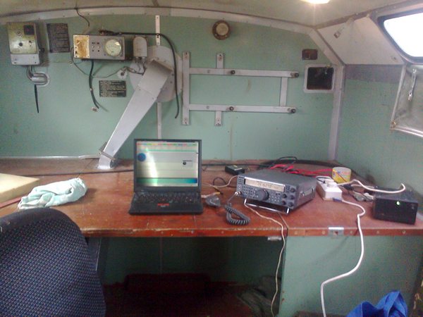

Сегодня не выдержал,поставил антенну на КУНГ и поехал поработать в эфире с поля.Набор минимальный пока,даже поесть не взял.НО душу отвел
,понял-надо срочно достраивать машину и на полную катушку кочегарить в эфире!
Без удобств плохо.
Без удобств плохо.У вас нет необходимых прав для просмотра вложений в этом сообщении.

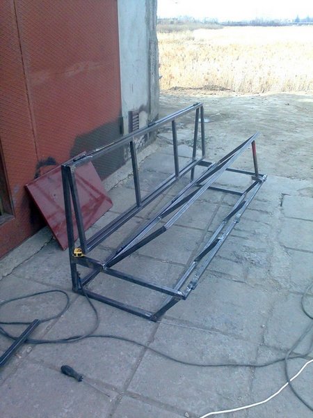

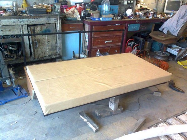

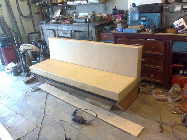

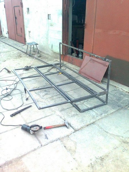

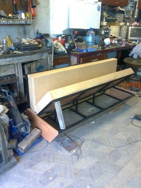

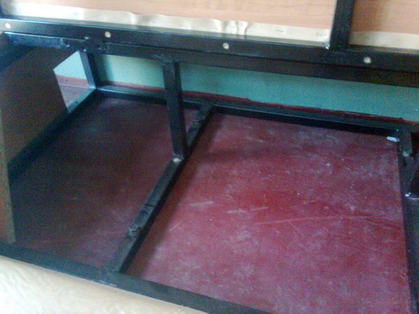

Стройка идет потихоньку.Вот сваял диванчик.Не простой, а раскладной.
Вот,что получилось.Будет время,на следующей неделе установлю.

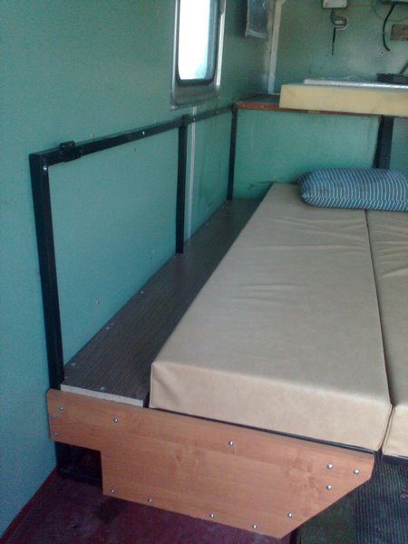

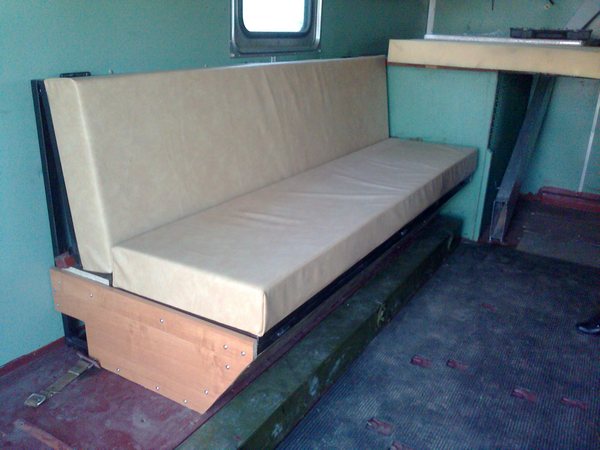

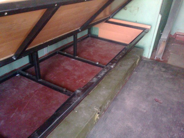

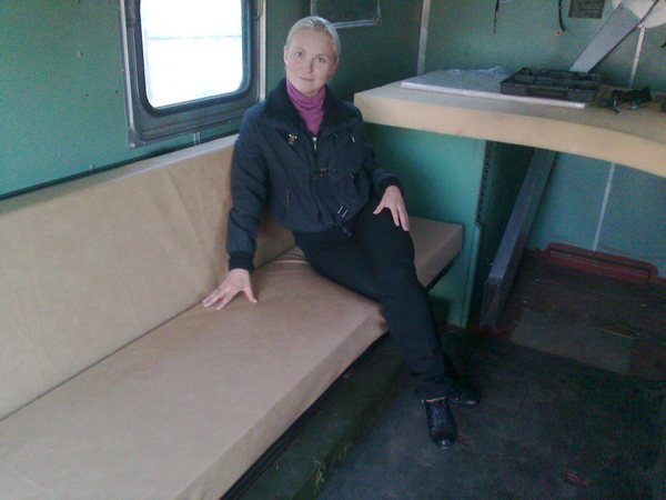

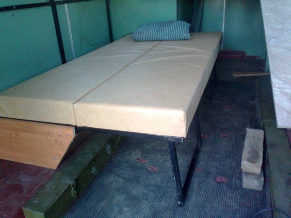

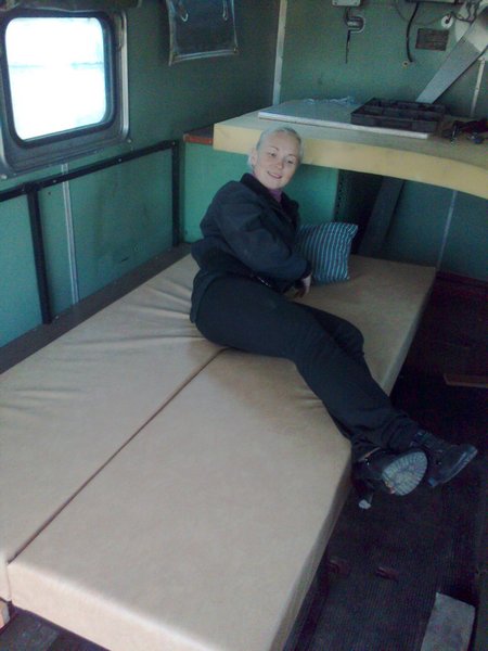

Погода наладилась,сегодня установил диван.Все четко встало на место
,сам порадовался.Замысел совпал с реализацией на все 100%
Жена обозвала Кулибиным
.Осталась мелочевка:защелки откидной подушки дивана и фиксаторы спинки,вообщем фурнитура.Получился диван 1880 мм,он же спальное место 1880*1200.Надо еще подушки дошить на этот диван и на два других спальных места.Подушки шью тоже сам
.Вот несколько фото:
.Вот несколько фото:У вас нет необходимых прав для просмотра вложений в этом сообщении.

Точки крепления старался использовать штатные от верстаков.И дырки в полу закрыл и прочность хоршая.В стенах тоже закладные использовал(лазил на крышу гаража в старый КУНГ и мерил),отверстия новые только просверлил и ресьбу нарезал,так удобнее.В торцах отверстия для воздуховодов и труб для воды,Слева от дивана будет душ-туалет-сушилка для одежды.

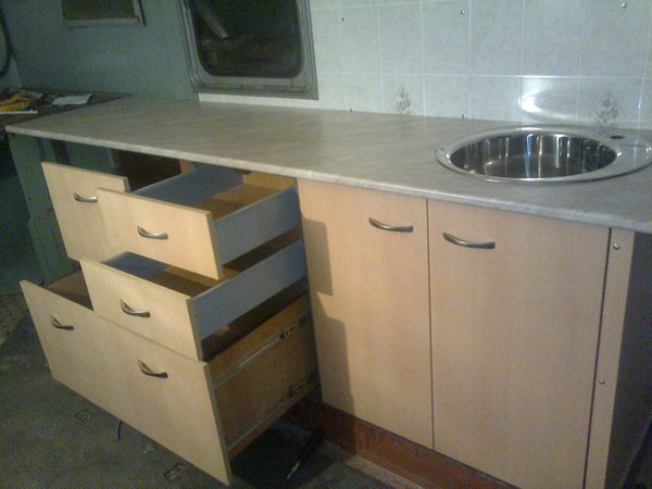

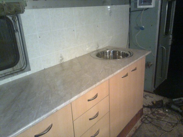

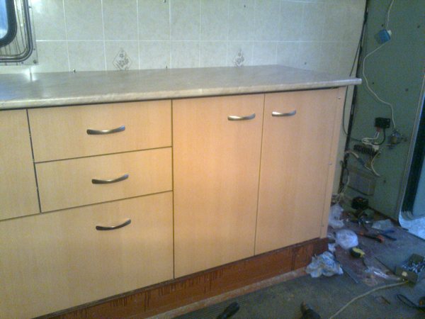

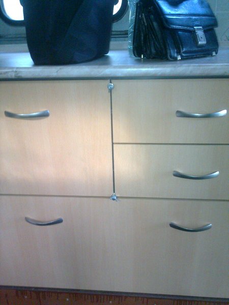

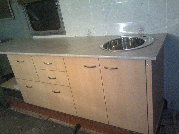

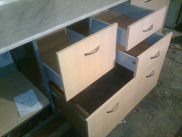

Вот собрал небольшую кухню в КУНГе.Каркас-труба 25*25,остальное ДСП.Пока бюджет на лучшее не позволяет.Внутренние перегородки и ящики из старых шкафов и писменных столов.Старая ДСП по качеству лучше,чем современная.
Re: Мой ЗиЛка
Ставь фиксаторы на все ящики, а то на кочках все повылетают
- AlexM
- Сообщения: 551
Re: Мой ЗиЛка
На фотографиях их нет.По замыслу в углах между ящиками в каркас будут вкручиваться болты-барашки с большой шайбой и резинкой.Будет держать 3 ящика сразу.Количество посмотрю по месту.Это на дорогу буду ставить,а на стоянке снимать.Пока вместо них саморезы ставлю,пока до гаража езжу,ничего не выпало.
Re: Мой ЗиЛка
Смотрю на фотки дивана и, хоть убей, не могу понять как он раскладывается и складывается
- AlexM
- Сообщения: 551
Re: Мой ЗиЛка
Диван не раскладывается,в принципе,а трансформируеться.
Спинка висит на обычных дверных петлях.При сдвижении вперед по ходу,снимаеться.Навешиваеться на такие-же ответные петли на передней кромке каркаса сидения.На разложенном виде видно петли на каркасе стены,ана открытом сидении видно петли на передней кромке.У спинки внутри есть две раскладные ножки.Надо еще защелки на сидение поставить,чтобы на ходу не открывалось и сделать фиксаторы спинки,чтобы с петель не слетала
.А то ночью спишь или еще чего
и бабах кровать отстегнулась!
Подушки еще дошить надо.Мелочевкой займусь,ближе к осени,а пока надо все докрасить и что требует тепла сделать.
и бабах кровать отстегнулась! - AlexM

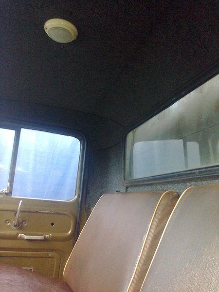

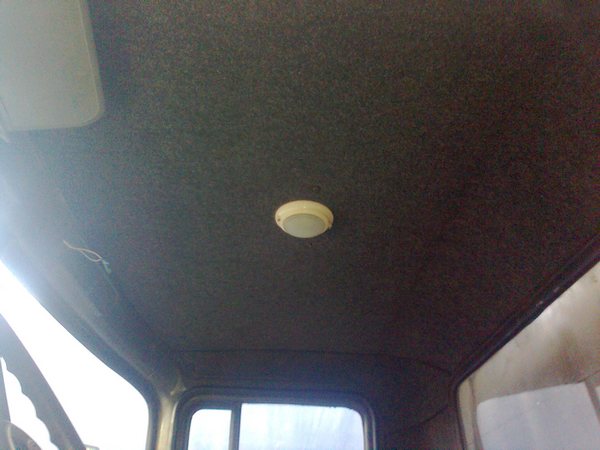

Вот сделал обшивку кабины.Крыша,задняя стенка СТП,изолон.Крыша водостойкая МДФ для ванных комнат(сделана в Бразилии из эвколипта
)+задняя часть от родной крыши на заклепках.Все обтянуто карпетом.На двери поставил конечники.Теперь,как в Жигулях-дверь открыл исвет включился.

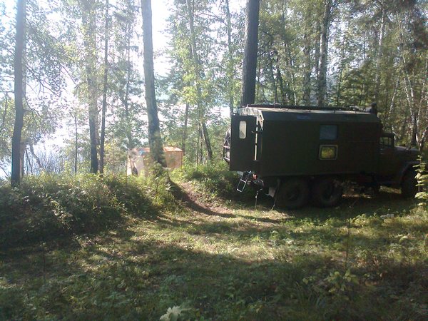

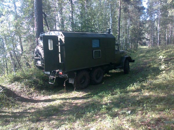

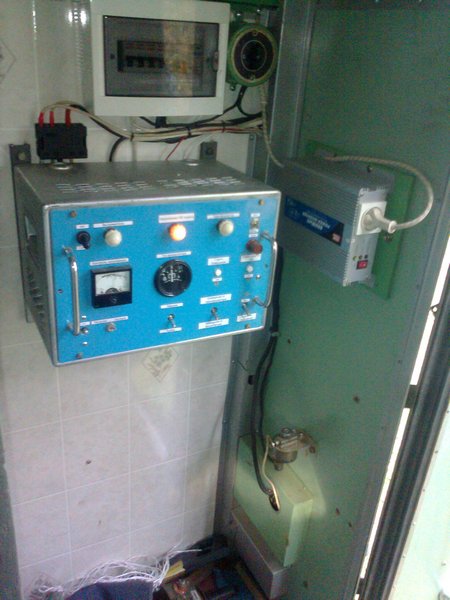

В эти выходные успели, наконец-то, выехали на природу.Успел доделать КУНГ по минимуму.Сделал электричество,инвертор,холодильник,установил аккамулятор на 132А/ч в аккамуляторный ящик.Все прошло отлично.Аккамулятора хватило больше,чем на 18 часов,правда при разряде аккамулятора,начинает подрабатывать защита инвертора.надо провода еще толще ставить.Но пиво охлаждал исправно
.и масло задубело.Семейство оценило,народ был в шоке при виде ЗиЛа
на озере.Ездили не очень далеко,без экстрима,на оз.Бол.Касагалы.Правда по старой узкоколейке пару мест проехал полесовозной колее,чтобы КУНГ не поцарапать
.Прикольно после недопривода
Где раньше обьезды искал,сейчас просто проехал.В одном месте пришлось березу поднимать на рогатину.
Нависла низко,не мог проехать
.По КУНГу фото выложу попозже,не успел сфотографировать.

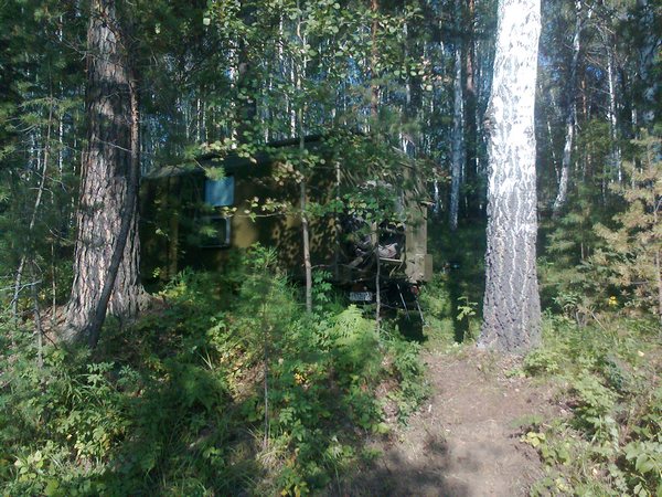

Вот несколько фото о дальнейших работах.Выехали еще раз в лес,короче,асфальт не для 131
.По лесу гораздо приятнее ездить.По грунтовке никаких вибраций нет,даже на скорости 60км/ч
а по асфальту есть.Значит резина шумит.

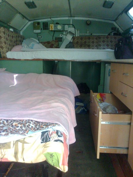

Re: Мой ЗиЛка
У второго человека вижу такую планировку кунга. У первого у АлександраН увидел. Видимо сейчас модно так делать. Впереди спальные места и у одного борта
