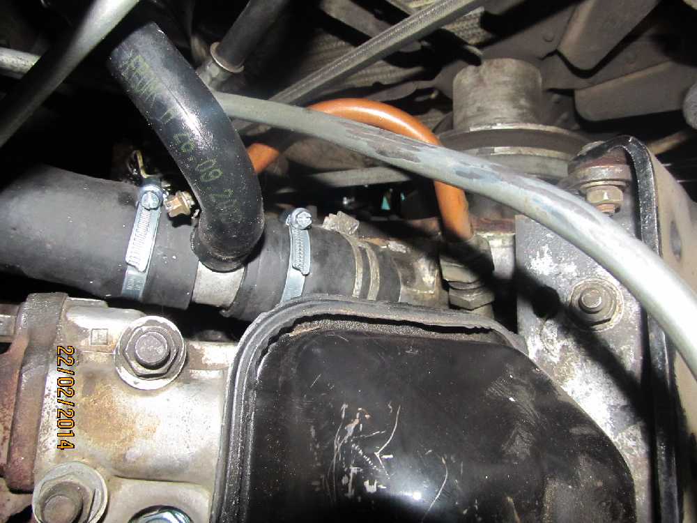

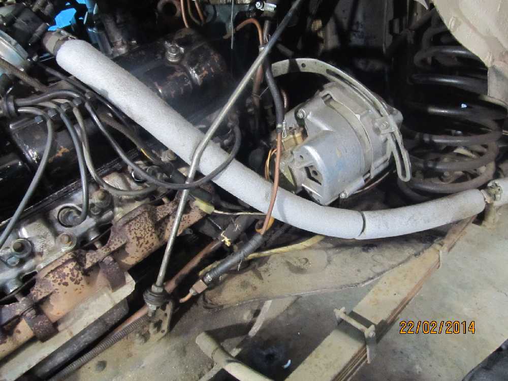

В связи с тем, что новодельные патрубки радиатора по длине не подходят, удлинил их УАЗовской проставкой, параллельно осуществив давно задуманную переделку системы отопления кабины.
Теперь горячий тосол забирается из паука эл.помпой, гонится в печку, из печки стекает не в радиатор, а в нижний патрубок радиатора. В идеале было бы пустить сразу в крыльчатку помпы двигателя, но туда хрен подлезешь.

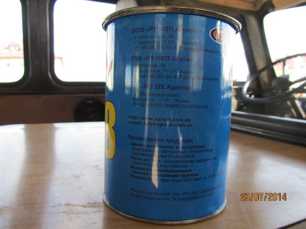

Как долго я её искал. Смазка 158.
Смазка № 158 — мягкая гладкая мазь синего цвета применяется для смазки подшипников автотракторного электрооборудования и игольчатых подшипников кардана, где она может работать длительное время благодаря противоокислительной и противоизносной присадкам. Полноценной замены этой смазки нет. Ее можно заменить Литолом-24, но срок службы последнего в два раза меньше. Смазка имеет плохие низкотемпературные свойства, так как делается на вязком авиационном масле МС-20. Отрицательные последствия этого могут сказаться лишь при эксплуатации автомобилей при очень низкой температуре.
Текст отсюда

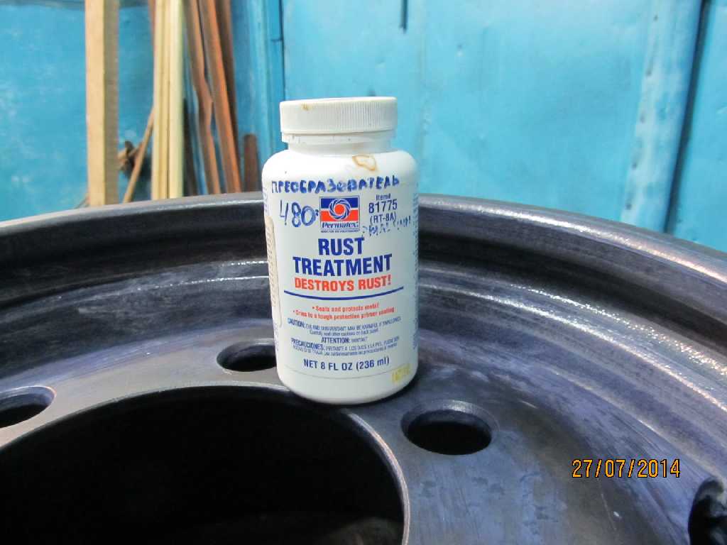

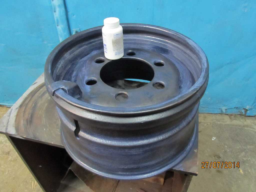

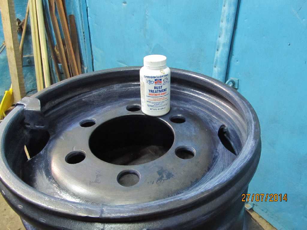

Попалось мне вот такое средство, преобразователь ржавчины.
Принцип работы как у всем известного Вьюрта: зачистил от ржавчины, намазал, подождал, преобразовалось в прочный черный грунт. Можно красить дальше.

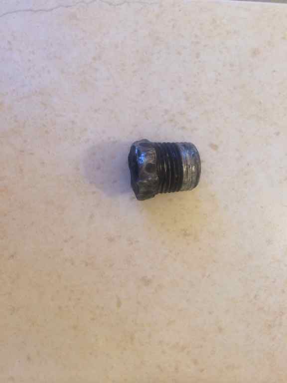

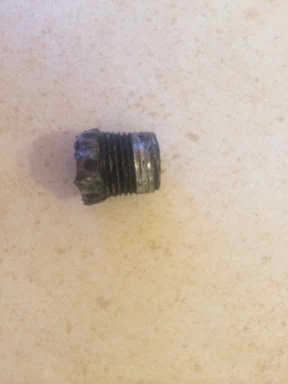

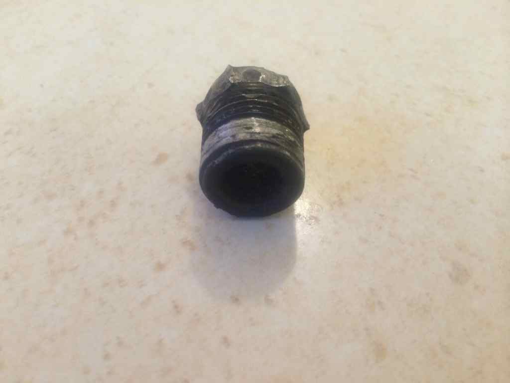

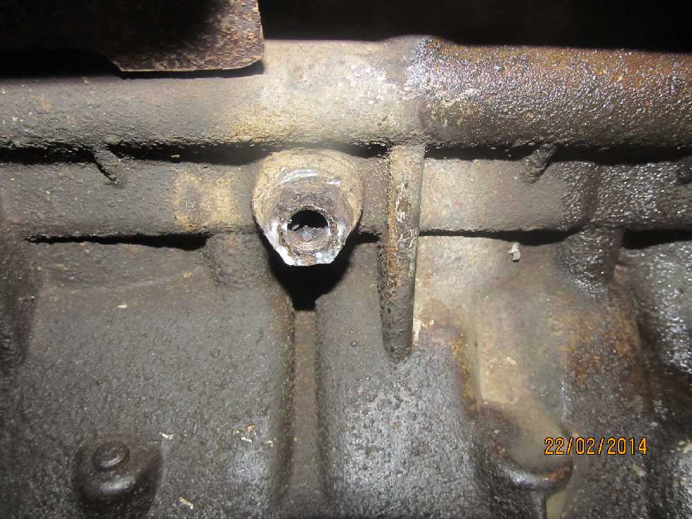

В общем, спустя 2 года, выкрутил я этот штуцер. С собой он сука прихватил часть резьбы из блока.
Какие будут предложения, кроме расточки и втулок? Конус на штуцере от 20,4 мм до 21,4 мм.
Входной диаметр на подогреватель 28 мм.

Напылить Димет'ом или АДМ'ом, насчет порошкового газопламенного напыления не уверен, потом развернуть и метчиком нарезать резьбу.Борисыч писал(а):Какие будут предложения, кроме расточки и втулок?

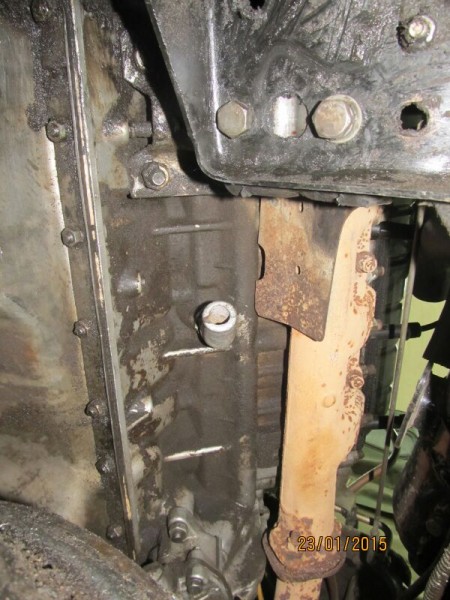

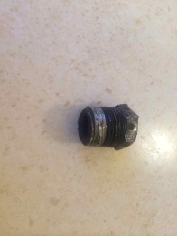

вот так оно выглядит

Штурман писал(а):На поксипол посадить и все дела...
Я вот тоже так подумал. А точно выдержит? Движок всё-таки колбасит, а котёл жестко к раме прикручен ..
- шишигер
- Сообщения: 171
- Зарегистрирован: 16 янв 2010, 23:07
- Откуда: муром
Re: 66-01 Борисыча
Борисыч писал(а):Штурман писал(а):На поксипол посадить и все дела...
так соединяется всеравно через потрубок резиновый ничего ему не будет

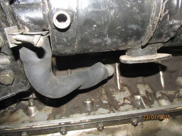

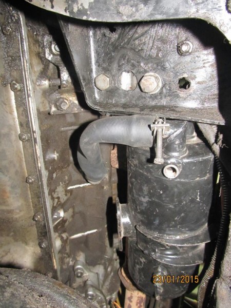

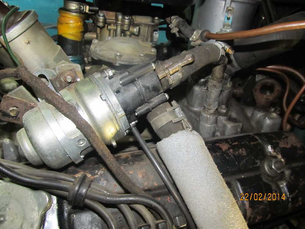

Продолжаем внедрение котла.

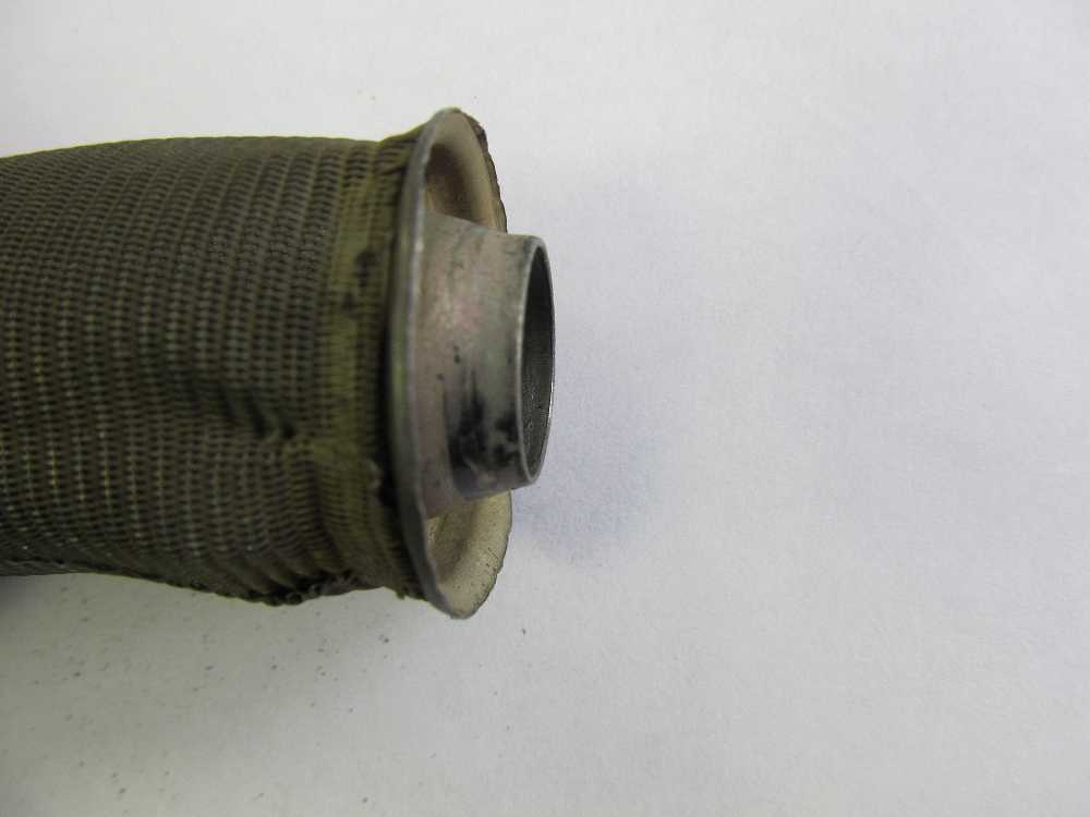

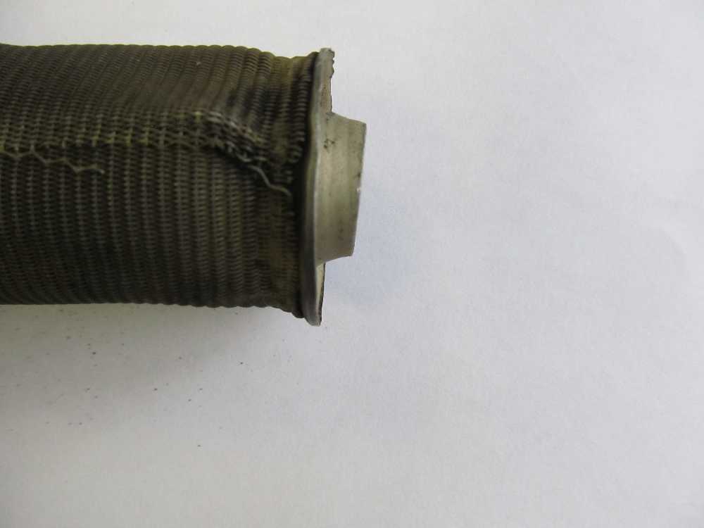

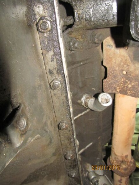

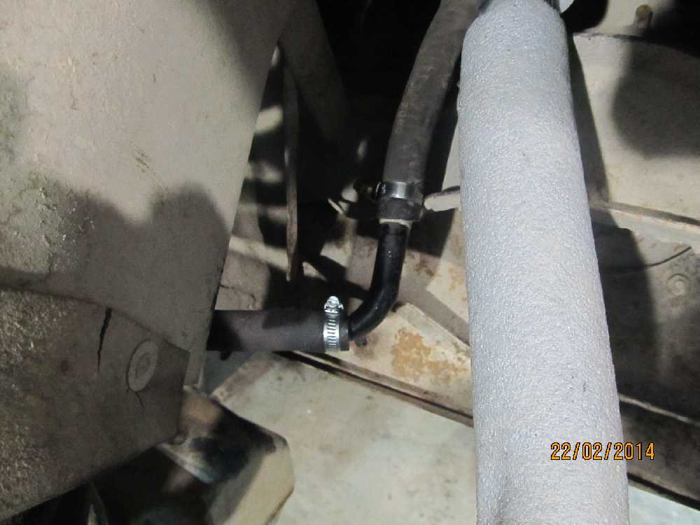

Патрубок идет на излом.
- Борисыч
- Сообщения: 838
- Откуда: Нарьян-Мар

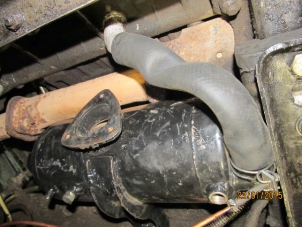

Re: 66-01 Борисыча

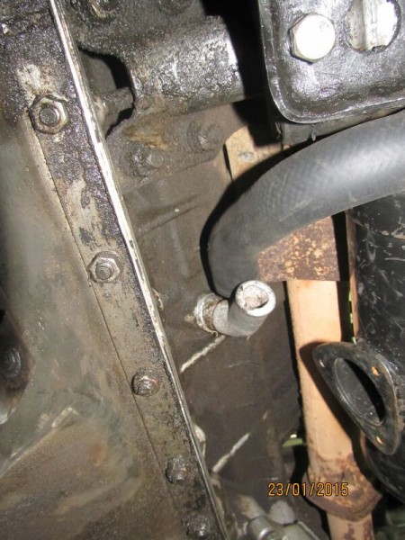

Штуцер должен быть под прямым углом.
