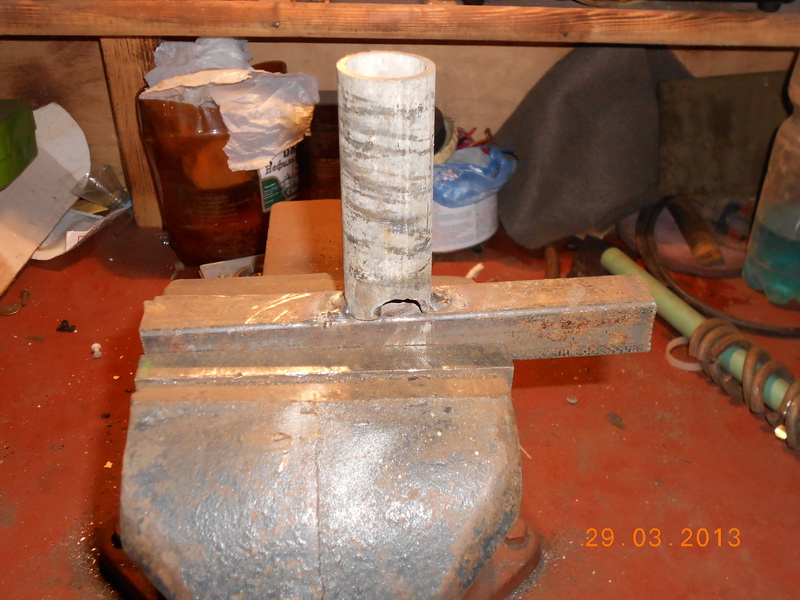

Re: Цепи противоскольжения
Сообщение Yuraz »

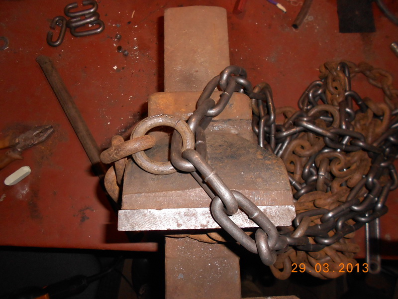

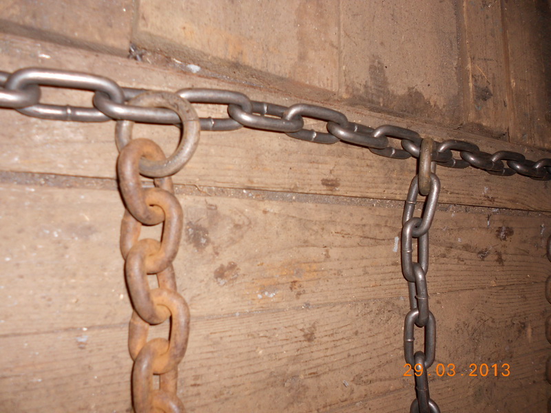

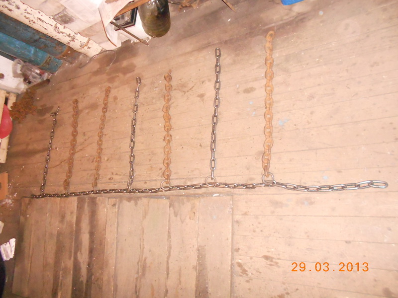

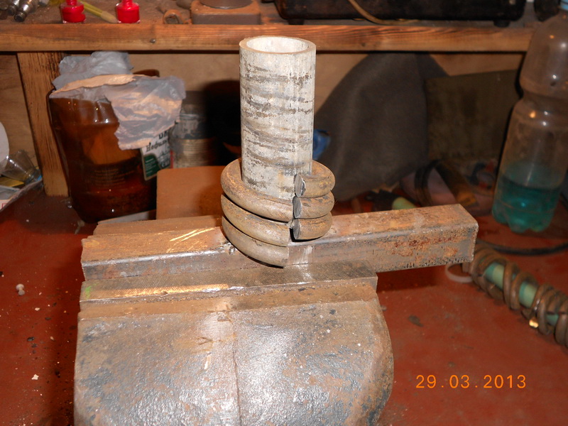

Паработал тут пару дней, нормально получается, фотоотчет:

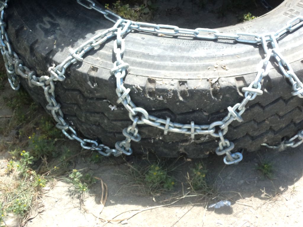

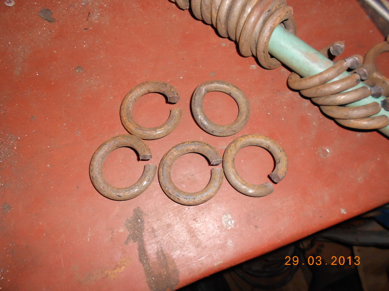

Сообщение Yuraz »

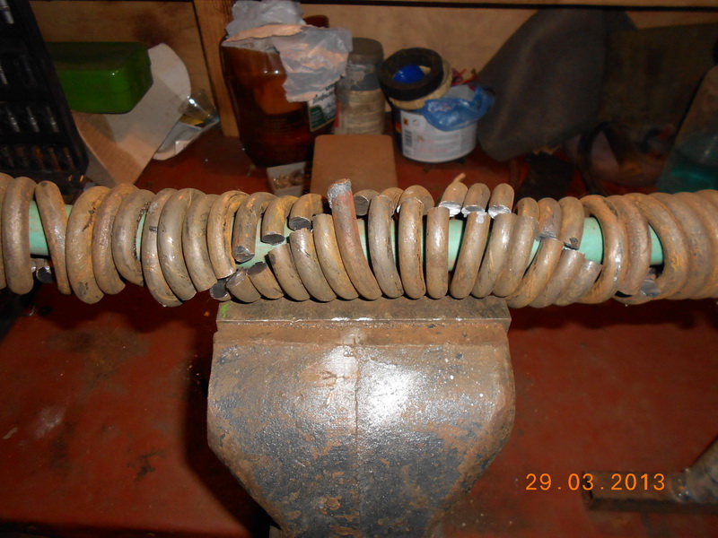

Промежуточный вариант, кольца ещё не сварены, за выходные доделаю и сварю.
PS. Эта цепь для ГАЗ-53.

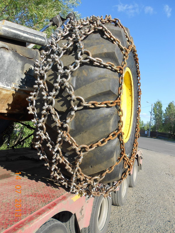

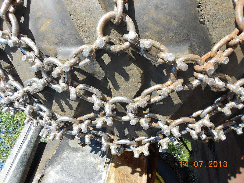

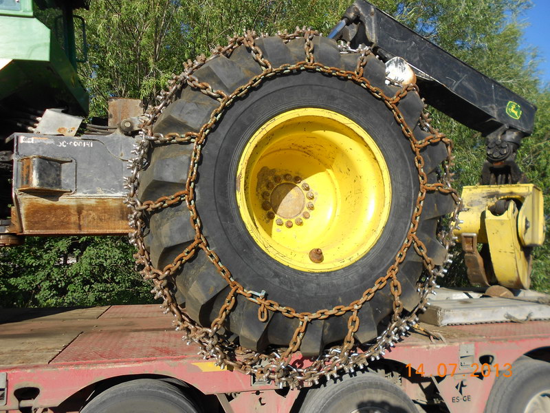

Сообщение Yuraz »

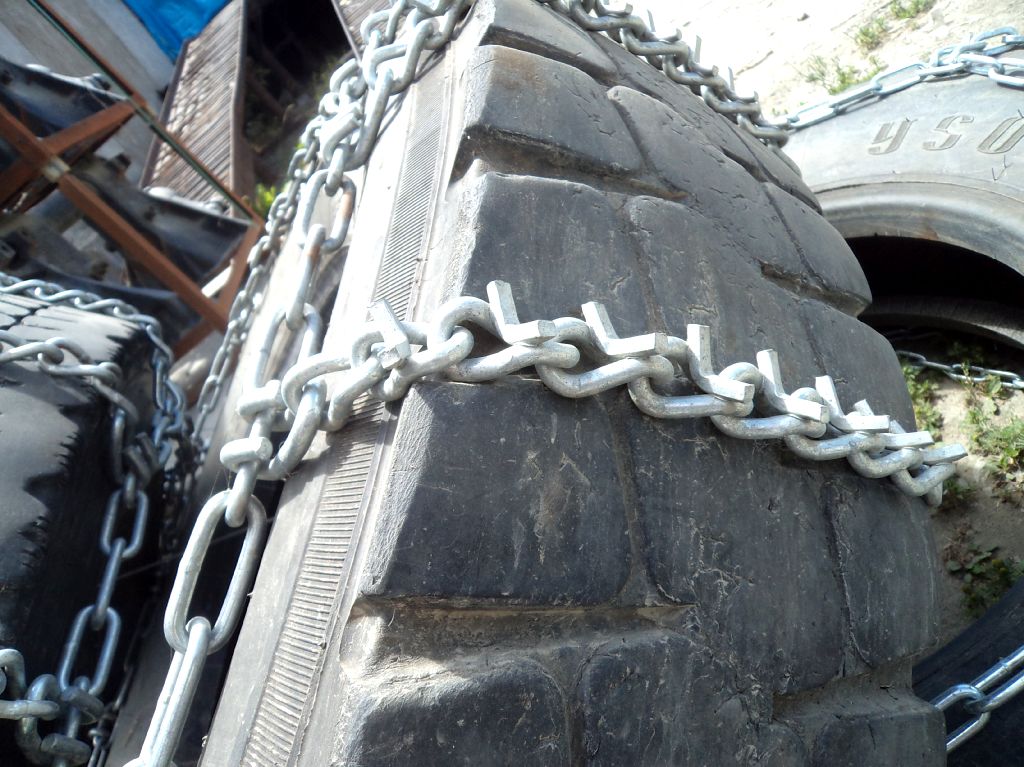

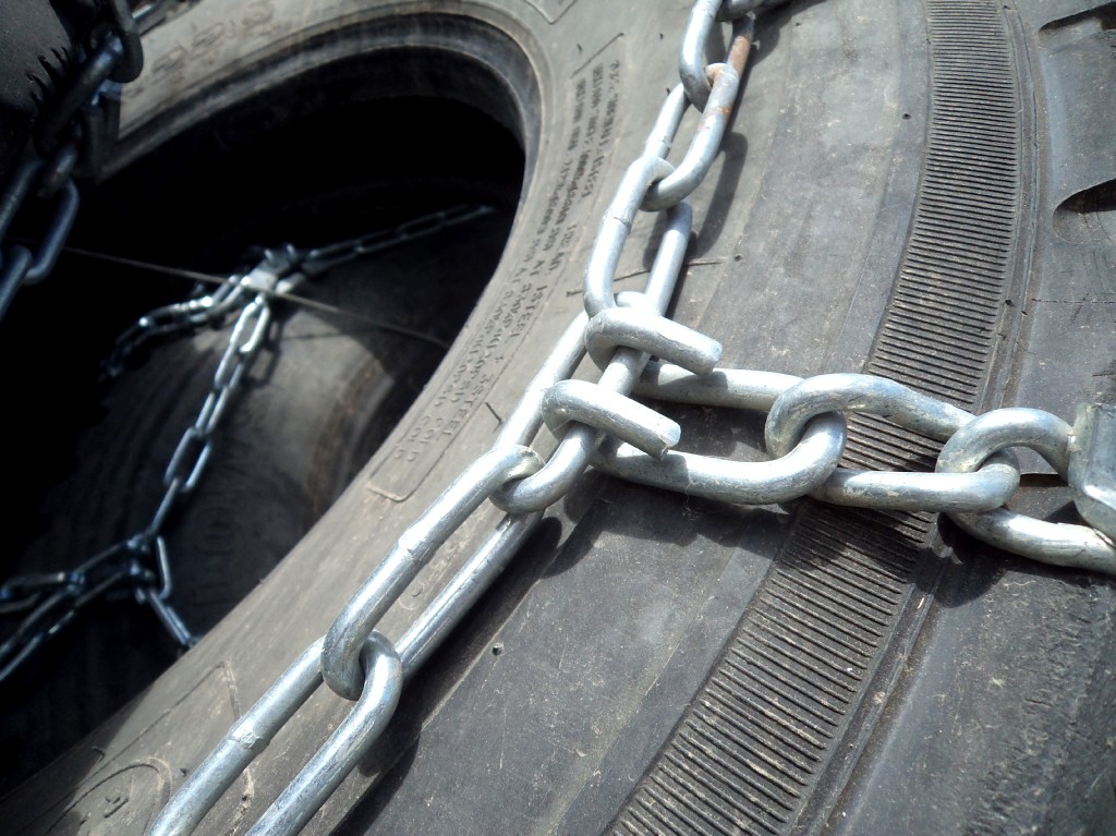

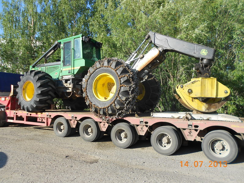

Вот какую цепь встретил:
Dr.Mechanicus
Сообщения: 178
Зарегистрирован: 31 июл 2012, 17:38
Откуда: Москва Перово
Сообщение Dr.Mechanicus »
Это для лесозаготовительной техники - шипы что бы по бревнам не скользить.

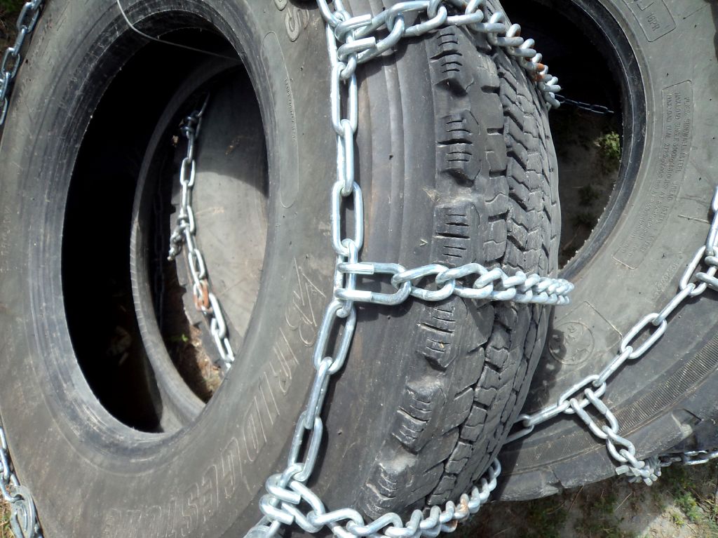

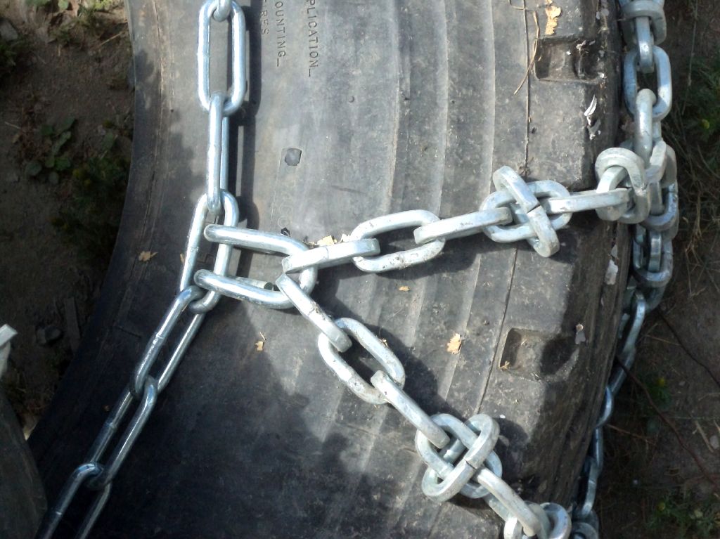

Оказалось что все имеют 20" размер, а ценник от 4 до 5,5к и замки натяжные на излом.в кадр не попал

качество сварки звеньев не айс. некоторые просто прихвачены да и металл не впечатлил.

+++ Конструктивно то не плохо, вопрос только что за металл? Мы пробовали взвешивать нашу цепь и китайскую с рынка. Китайская легче. Вопрос из чего цепь при условии что наша из Ст-3. Брать или не брать тут посоветовать сложно, с шипами - только если снег сыпучий сильно или как уже говорил по бревнам скользким.
По конструктиву - копия известных европейцев. Но копии разные бывают. И по цепи есть у китая очень даже лучше чем у нас по некоторым позициям....А инструкция или бумажки то какие нибудь есть? Может пишуть что за материал? Иностранцы непременно указывают.
Повертите в руках цепочку, если найдется хоть один несваренный шов на звене или с необработанным - лучше наверно не брать (за исключением доп звенышек которые поперек - их и фирмачи не варят)
Кстати видно побежалый цинк на одной из фото - так культурные производители не делают... В любом случае цепь то вещь полезная, вопрос на сколько ее по сроку службы хватит. На 1-2раза 150-200долл чет много.
Многое зависит и от заказчика - кто китайцам заказал и СКОЛЬКО заплатил главное. А то китайцы как в анекдоте " мужик а 8 шапок сошьешь? А че не сшить то......"
