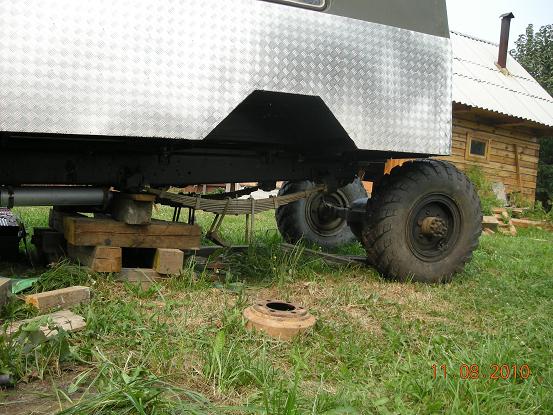

проблема в заднем мосту
написал в теме про мосты

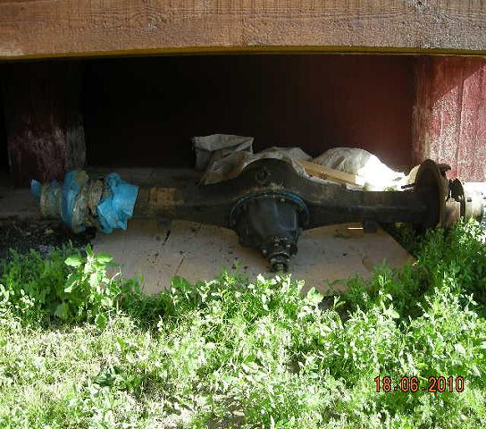

мост демонтировал

Re: купил газ 66
мост оказался кривой - загнули чулок об пень или еше что нибудь

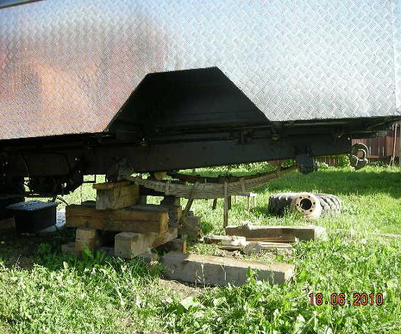

мостомонтаж

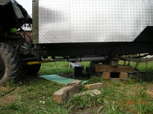

мостомотаж 2

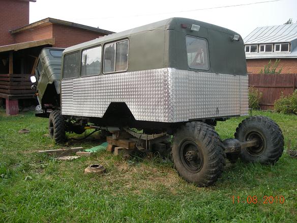

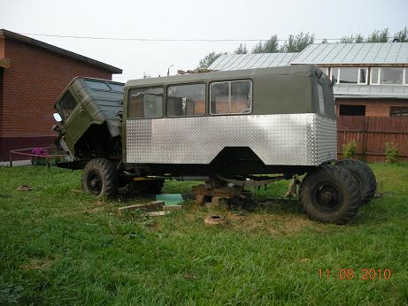

Re: купил газ 66
потихоньку шишка делаеться.
