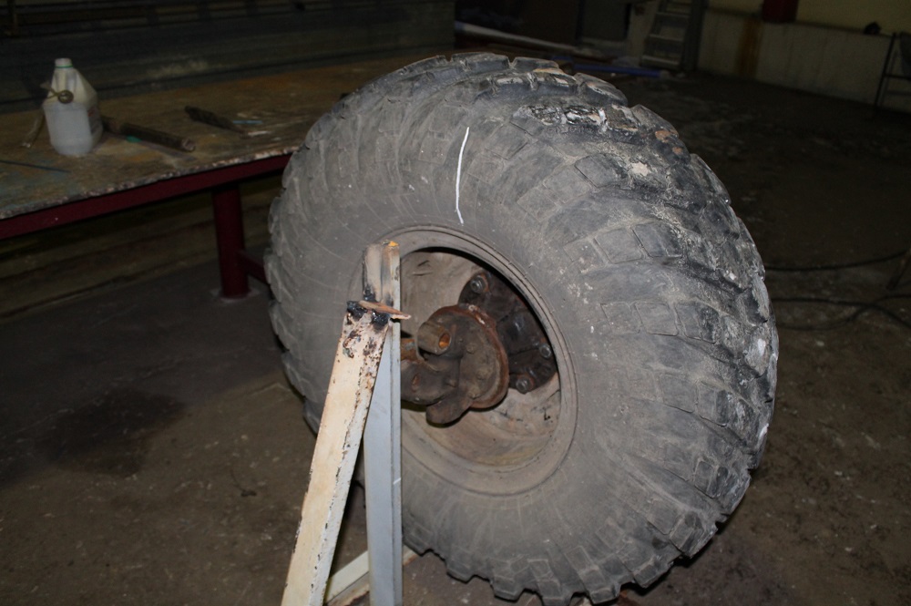

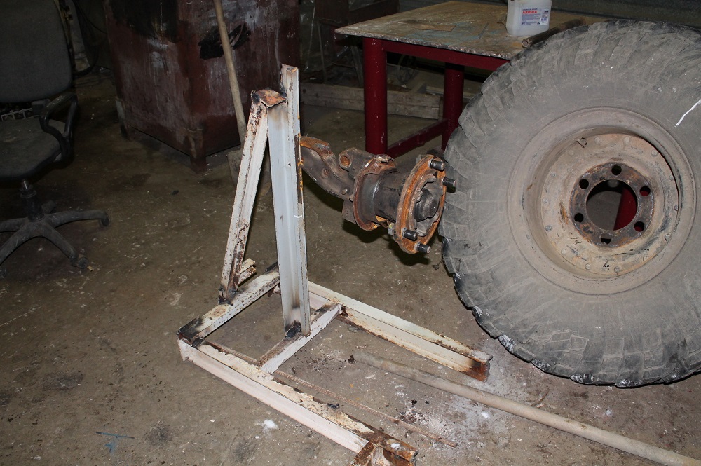

Открутил колпачок, открутил гайку,достал и вымыл подшипники от старой смазки,немного помазал их жидкой смазкой,все собрал,сварил подставку.Получилась страшная,но на функциональность это не влияет.

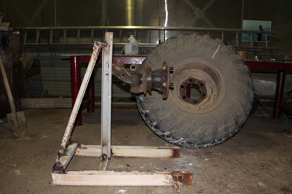

Вешаем колесо на ступицу и ждем когда оно остановится. По законам физики тяжелая часть внизу. Вверху проводим вертикальную полосу мелом на резине. Это самое легкое место. Теперь надо уравновесить колесо.

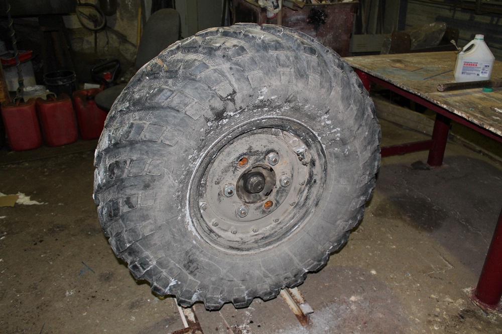

Разломав несколько разных автомобильных динамиков, достал из них магниты. Вешаем магнит на внутреннюю часть диска под полосой из мела. Поворачиваем колесо на 90 градусов в любую сторону. Если колесо поворачивается магнитом вниз, значит груз большой, если магнитом вверх-значит груз маленький. Добиваемся путем изменения грузов, чтобы колесо стояло на месте в любом положении.

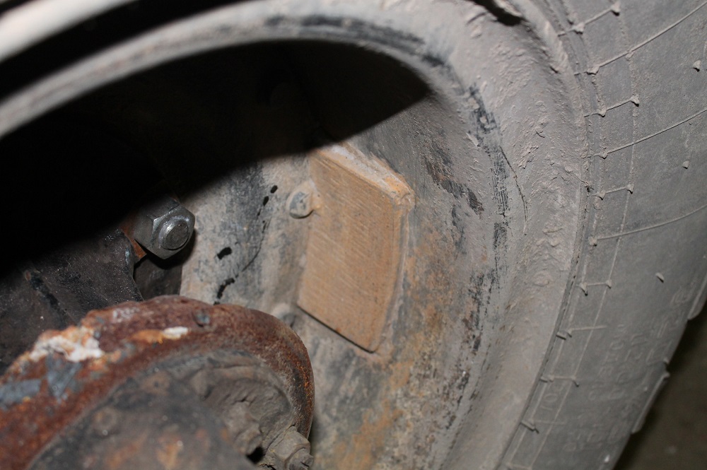

Снимаем с колеса все магниты и взвешиваем их. Берем полоску металла толщиной не более 10 мм и шириной не более 70 мм и сгибаем по форме внутренней части колесного диска. Отрезаем кусок полосы соответствующего веса. Делаем контрольную проверку. Прикрепляем полосу на пластилин или двухсторонний скотч. Привариваем точечно к внутренней части диска.

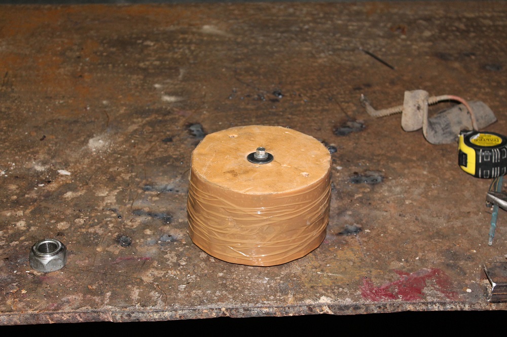

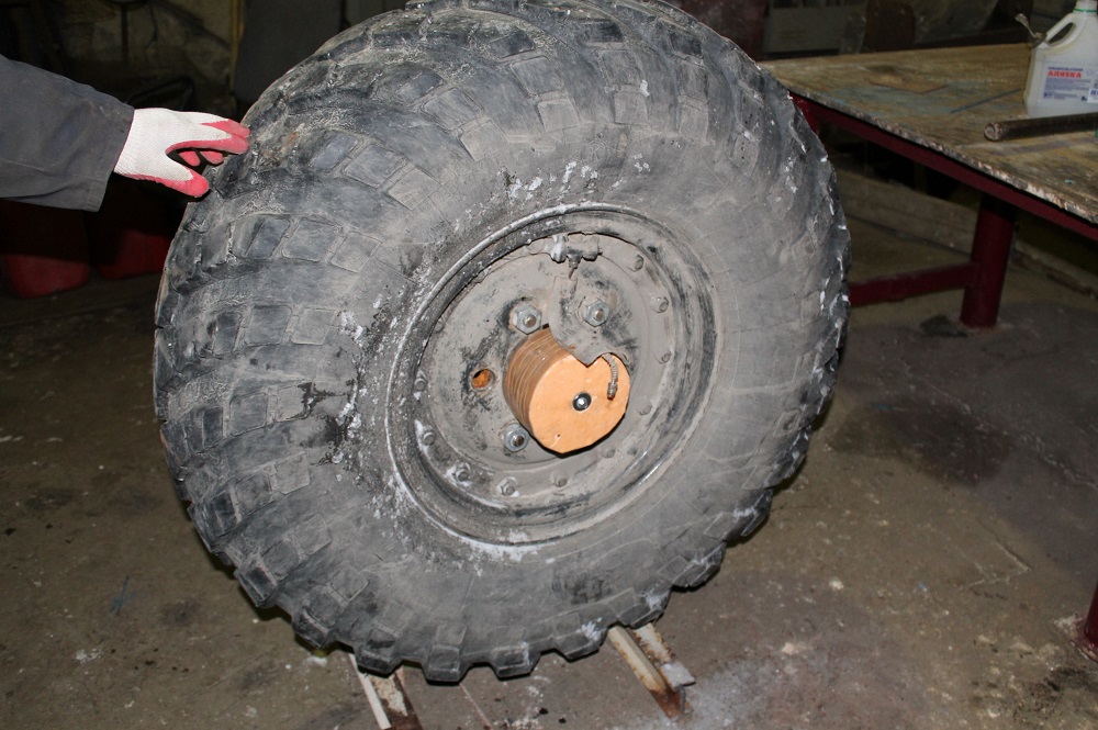

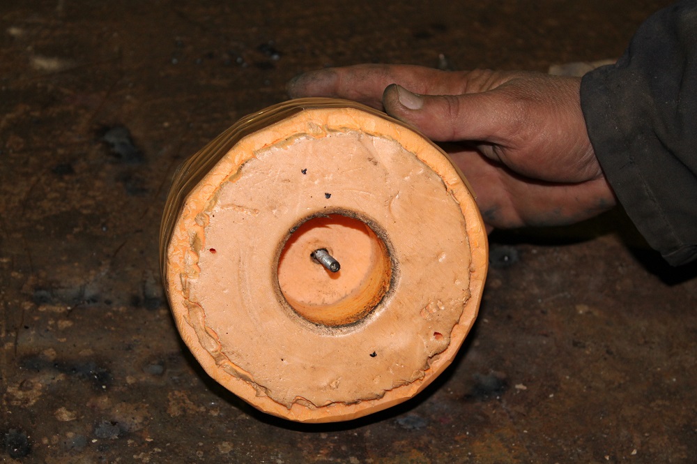

Для особо скрупулезных: берем пенопласт и вырезаем 2 круга, диаметром со ступицу. Соединяем их между собой скотчем и крепим саморезом к колпачку ступицы.

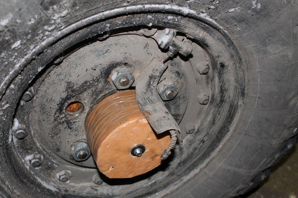

На это сооружение крепим трубку подкачки и защиту.

Можно примотать скотчем, чтобы не упала во время балансировки.

Ставить грузик на внешней стороне колеса я не стал по двум причинам:1- На бездорожье грузик может отвалится при ударе об камень,палку,лед и т.п. 2.Если грузик отвалится на трассе при скорости 80. Куда или в кого полетит полутора-килограммовый снаряд? В моем случае если пластина отвалится, она будет болтаться между тормозным барабаном и внутренней стороной колесного диска и никуда оттуда не денется!
