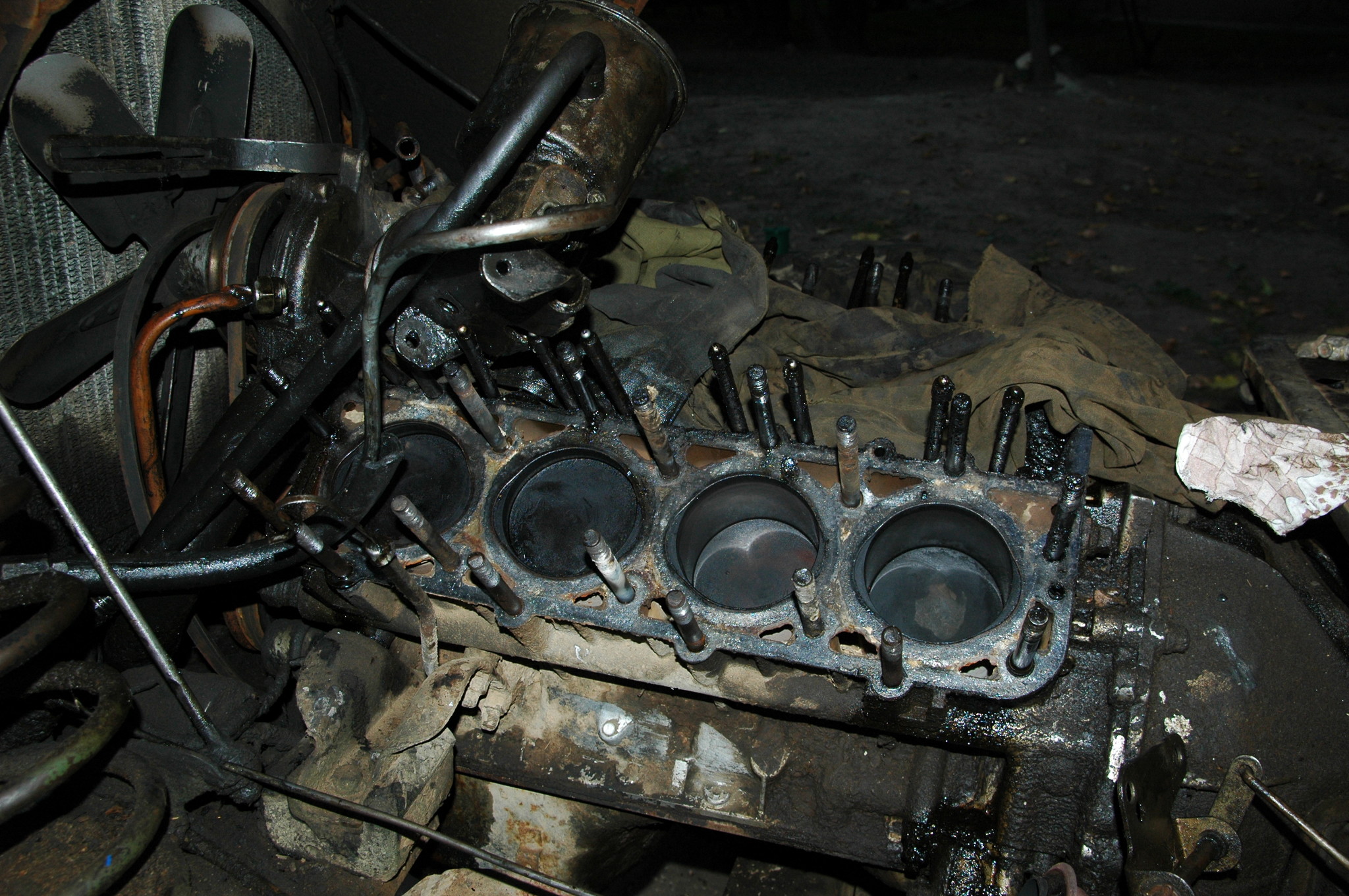

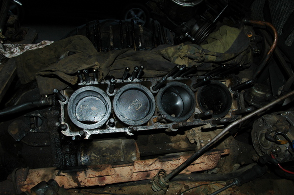

Фото двигателя:
Блок справа
крупнее
Блок слева

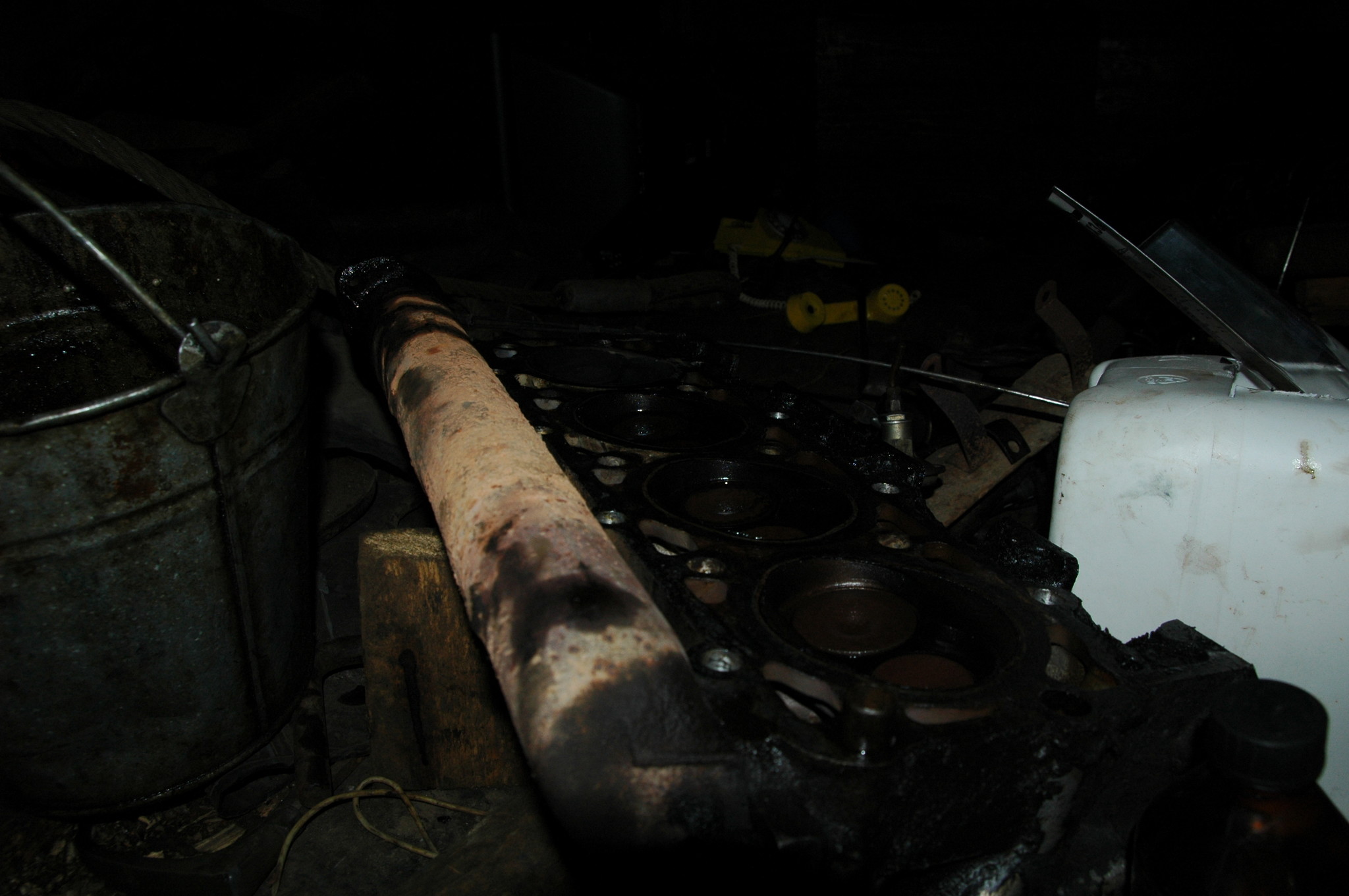

Левая ГБЦ (в кунге, не очень получилось)
крупнее

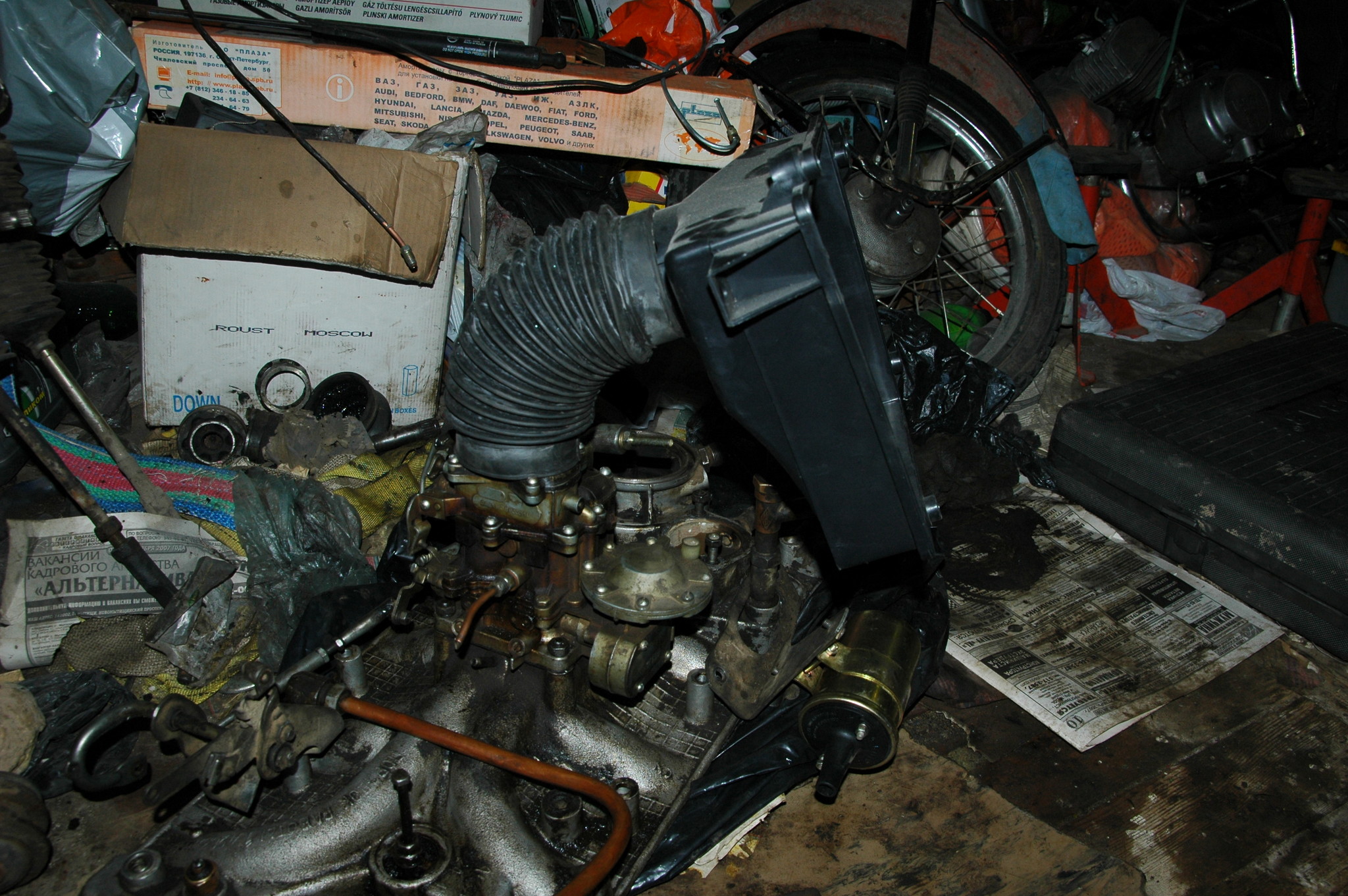

И вариант установки инжекторного фильтра
крупнее
Кстати на этом фото в пауке возле патрубка к вакуумнику (на карбюраторе) торчит ещё патрубок, он для чего?
