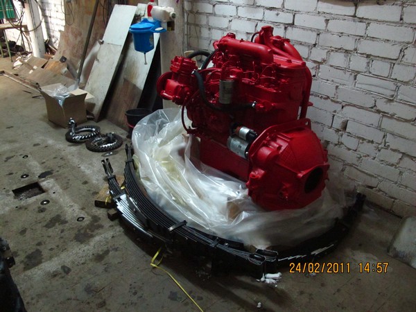

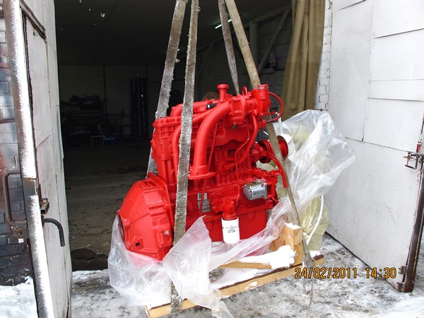

Сегодня взяли на дизелизацию
авто. Газ-66. Дизель для установки новый, 245.9. Постараюсь передать процесс насколько возможно.

В процессе будут установлены главные пары с передаточным отношением 5,5. (33 зуба). Рядом для сравнения стандартная шестерня главной пары 66го (41 зуб)

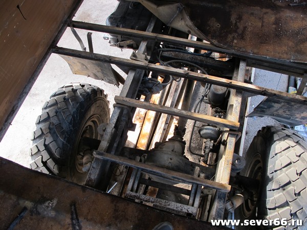

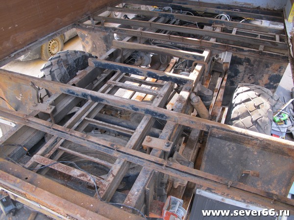

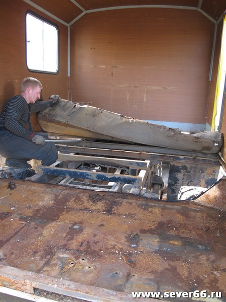

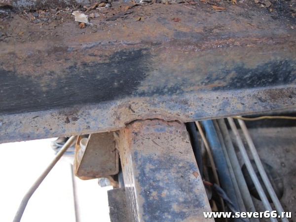

Делаем в данный момент капремонт кунга на Садко. Ничего особенного, аварийная служба, год выпуска 2011, пробег 40 тыс. Удивили две вещи - насколько хлипкие конструкции эти заводские нынешние кунги и нассколько всё побито коррозией. так что покупающие новодел будьте внимательны - под полом у кунга может быть и так у полуторагодовалой машины((

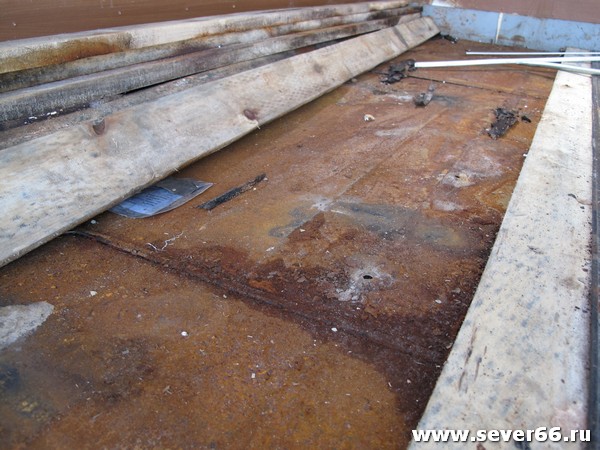

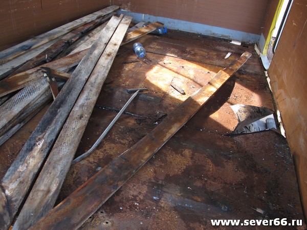

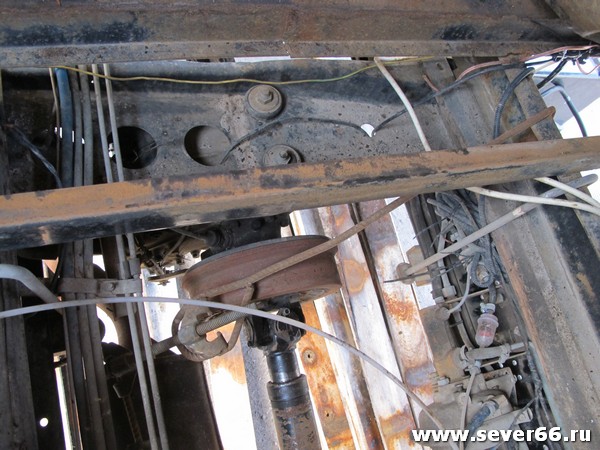

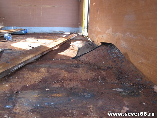

Вот на эти хлипкие, редкие и не связанные в единый каркас поперечные профильные трубы был просто брошен жестяный настил 0.8 и необработанные доски. Весь каркас оторван в местах сварки везде, где только можно. В передней части продольные лонжероны разошлись и их владельцы пытались стянуть самодельной конструкцией
Вобщем невесёлый автомобиль. Нынешнее качество. Куда катимся..
В кунге стояла вебаста. Вот так установщики подсоединили подачу - не долго думая, пробурили фланец заборника и просунули шланг.

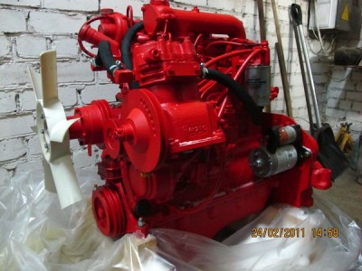

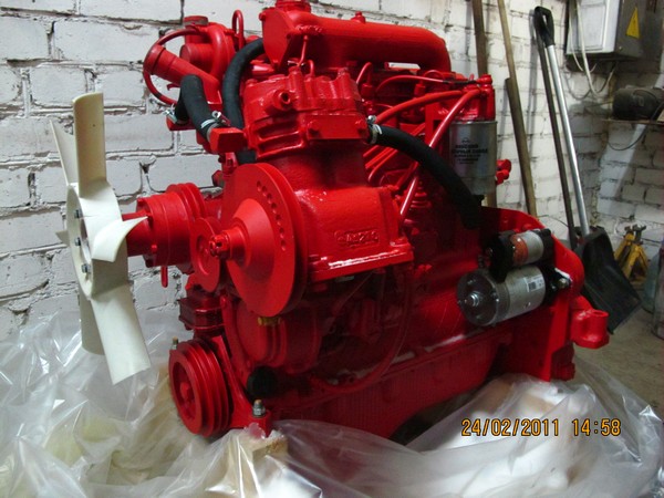

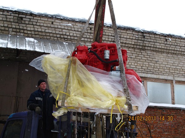

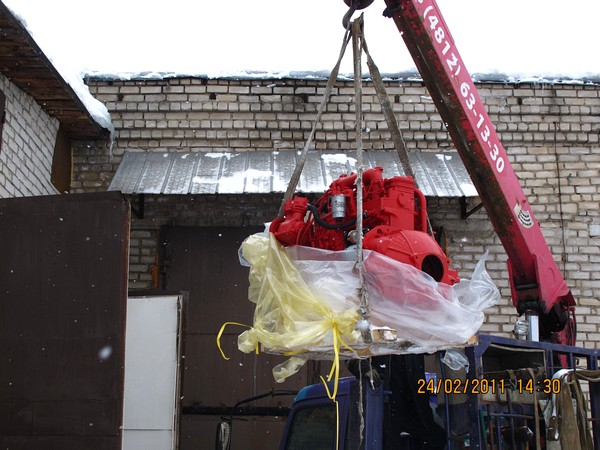

В данный момент приступаем к очередной работе: - Установка дизельного двигателя MAN D0824 на автомобиль ГАЗ-66. Заказчик - эта-же строительная организация.

Н..да..а.. Глядя на фото возникает два вопроса: 1. Наверное проще заново собрать чем пытаться отреставрировать ЭТО.. 2. Хотелось бы наверное посмотреть на "орлов" заводских которые считают ЭТО нормой... Вобщем соглашусь.. грустное зрелище. НО! раз этот пепелац(пациент) попал в мастерскую к comandor,у)) значит жить будет.

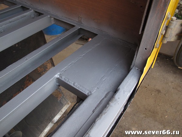

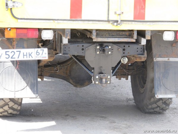

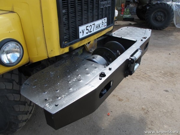

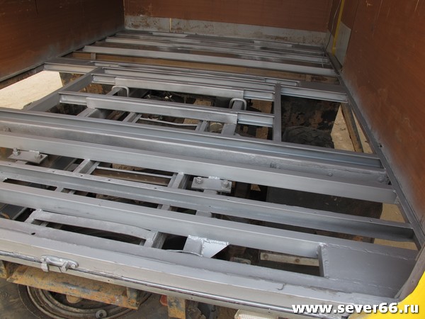

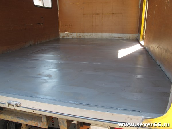

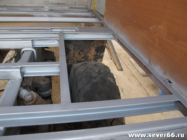

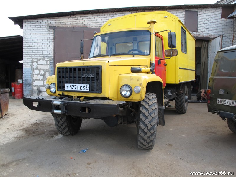

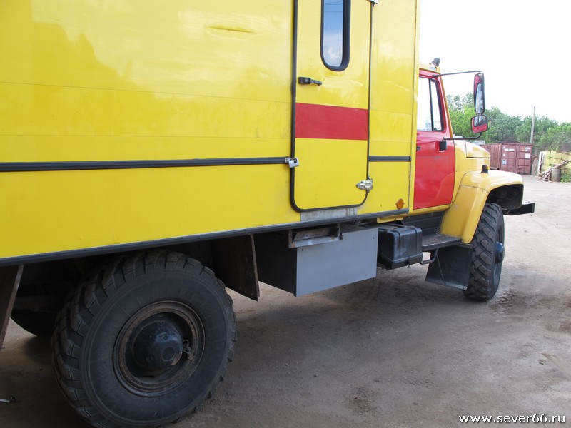

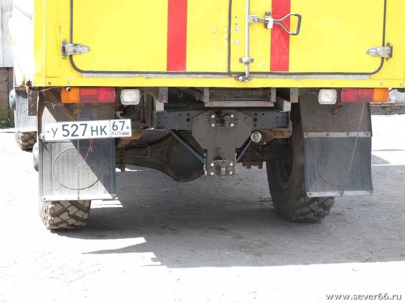

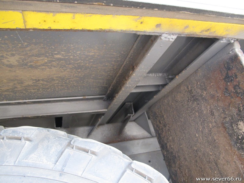

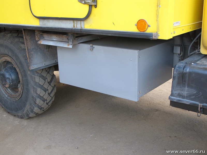

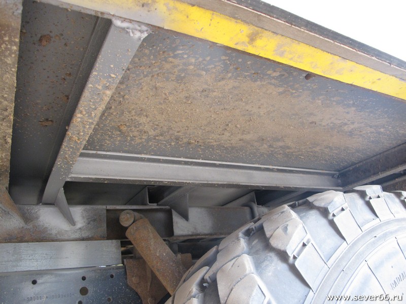

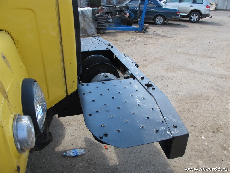

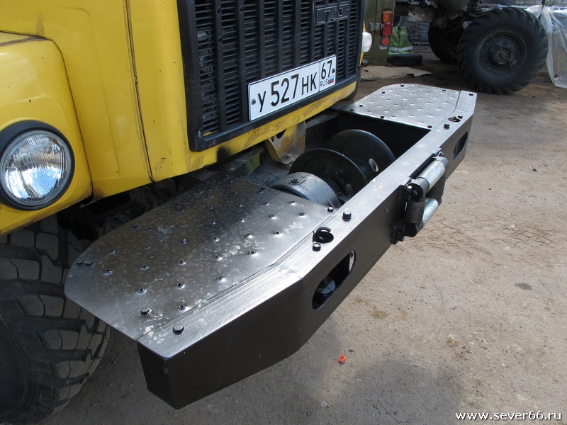

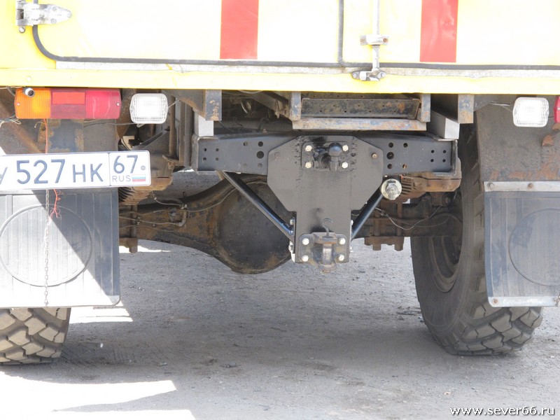

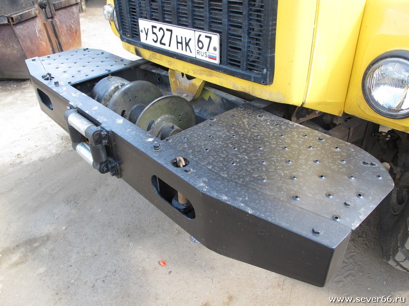

Да, Садко этот практически откапиталили по кунгу. Само шасси тоже приложения рук требует. Но он теперь у нас на обслуживании, поднимем с колен.
Основу кунга по днищу усилили швеллером, заузили по периметру проёмы колёсных арок - там над арками по задумке новых хозяев будут стоять по сторонам 300кг бочки с каким-то наполнителем. В кунге автомобиля на данный момент установлена какая-то установка для нанесения полимерного покрытия на газовые трубы. По углам в днище вварили закладные площадки для последущей установки потолочной кран-балки небольшой. На днище положен лист 2мм, ранее стоял 0.8. Проложили ещё лист изолона для теплоизоляции - установка холода боится - и всё накрыли бакелитовой фанерой.
Вобщем днище мы сделали, так-же изготовили свой передний бампер и установили переднюю лебёдку БРДМ . Сделали инструментальный ящичек под кунгом. Так-же сзади установили кронштейн для фаркопов, шарового и с пальцем. Палец и шар могут меняться местами, стоит лишь открутить 4 болта, гайки для брлтов сзади вварены, держать не надо. У них там в организации прицепы с оборудованием под этот Садко есть и с шаром и с пальцем. Сцепление ещё поменяли, тоже ушатано было((Счас фоток накидаю по Садко.
