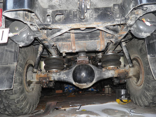

в очередной раз переделал заднюю подвеску
ok

Сообщение Илья. »
виталян писал(а):в очередной раз переделал заднюю подвеску
ну а где крупнее и подробнее фото? :oops:
Верхний треугольный рычаг только появился, или это и есть переделка?

Сообщение виталян »
нет сейчас схема такая снизу 2-продольных рычага с шаровыми наконечниками
а сверху V-образный рычаг в центре шар у рамы РМШ так-же поставил другие подушки
перенеся их с рычагов на балку моста

Сообщение Алекс »
А V-образный рычаг до поперечины рамы не дотягивается?
Или просто на фото так видно? Мост не гуляет влево-вправо?

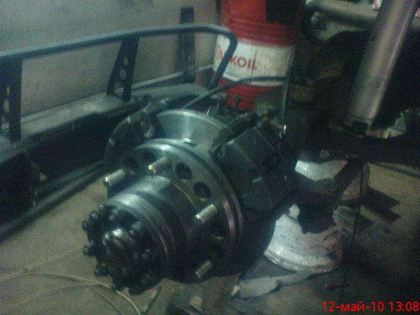

виталян писал(а):тормоза разработаны петром барханским к сожалению чертежи не сохранились но можно обмерить опорный диск точится и вставляется на место родного тормозной диск прикручивается к ступице таким образом откручиваются и выбиваются колёсные шпильки вместо них используются шпильки от 131 зила у них посадочное место длиннее
при необходимости протачивается ступица ( как чисто) скидывать чертежи лучше по мылу
Добрый день!
Очень заинтересовали дисковые тормоза, а то барабанные ненадёжные.
Давно хочю себе переделать передние и задние на дисковые, вот только незнаю от чего брать.
Если есть какая нибуть информация про дисковые тормоза
-) От чего стоят сами диски тормозные.
-) как зделано подключение на передние два суппорта.
-) насколько лучьши тормозит от родных (барабанных)

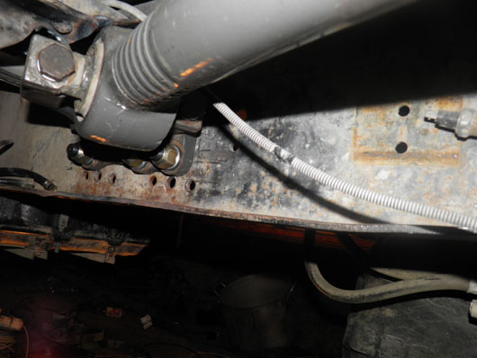

чтобы вставить V-образный рычаг пришлось переделывать поперечину рамы
точнее её нижнию часть а сам рычаг через мерседесовские кронштейны
крепиться непосредственно к раме в районе поперечины

Поздравляю с очередной победой, тяга от валкости планируется? забыл как она называется, то ли продольная то ли поперечная))) Подушки от чего?

на счет стабилизатора пока не знаю подушки от Airkraft 2B-300
стоят на автовозных прицепах подъём начинается с 1,5 кг/см2
рабочее положение при 3кг/см2

Испытания уже были? А-образный заводской какой то? Нижние рычаги бы увидеть.

дисковые тормоза вот
диск точиться из промежуточного диска сцепления камаза, суппорта газелевские
подробно про переделку здесь http://extreme-nk.ru/forum/viewtopic.php?f=28&t=933

тормоза просто отличные - из любого брода и грязи, есть всегда. Ход педали тормоза и прикладываемое усилие стало меньше

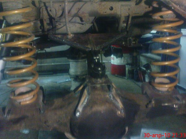

теперь про заднюю подвеску
сначала я тоже сдела А-образку с одним шаром
но при диагональном перемешении моста не хватало хода шара, т.е палец упирался в корпус
