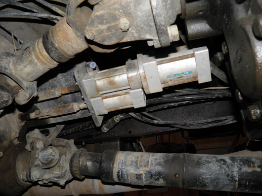

то есть в крайних положениях всегда давление нужно ? А в раздатке этим усилием вилку не попилит ?

Re: Добрый Фей ГАЗ-66-15
ход цилиндра подобран таким образом что при крайних положениях штока, вилка раздки находится в нужном положении
а ход ограничен сжатой пружиной ? Или как то по другому ?
пока ходом пружины, но цилиндры буду разбирать и ставить дистанционные втулки
борь а ты это побовал на машине или нет потому что у меня передний мост на родной раздатке включает цилиндр Д 45 мм
а понижайку Д 65мм перепробовал всю линейку начиная сД 40мм а в твоей схеме добавляется ещё и усилие пружин
так что надо будет будет ещё больший диаметр я пересчитывал сила включения и выключения примерно равна 75кгс
да кстати цилиндр лучше брать двухсторонний и пружины выносить наружу регулировать легче преднатяг пружины
а ход цилиндра проще ограничить просто его обрезкоц в нужный размер я тоже сначала хотел делать с нейтралкой но
у меня из за кпп мало места да и отбор мощности с нейтралки мне не нужен если сейчас не найду фоты в компе то завтра сфотаю и выложу

1. Естественно пробывал. Система стоит на машине и работает. Хочу напомнить что раздатку УРАЛ, а не стоковая. (хотя по началу тоже туго ходила, пока не понял что штока чуть-чуть гнутые)
2. Двусторонний цилиндр, ты имеешь в виду чтобы у него штоки в обе стороны выходили?
Для меня дистанционная втулка проще. Нейтралка нужна.
если ещё не поздно и вдруг кому надо вот фото

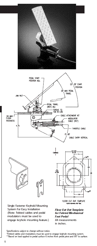

М-да... А я тут уткнулся в этот момент, родная педаль пару раз запала и после очередного выдёргиванияеё рукой - развалилась. Безуспешные поиски в магазине и устрашающий вид кучи тяг таки сподвигли на переделку под тросик... А тут снова не эльдорадо! А что не нравится с педалью? На уазах переделывали всё в кайф вроде было...
1. педаль хлипкая.
2. напольная педаль лучше чем подвесная
напольные педали с тросом есть, денег стоит 3000 руб. ссылку щасскину
Жду ссылку на наполную педальку с тросиком. Стою на низком старте, зажав рубли в зубах
Ежали не удастся раздобыть - побегу за педалькой от 3308...
я заказал вот такой
