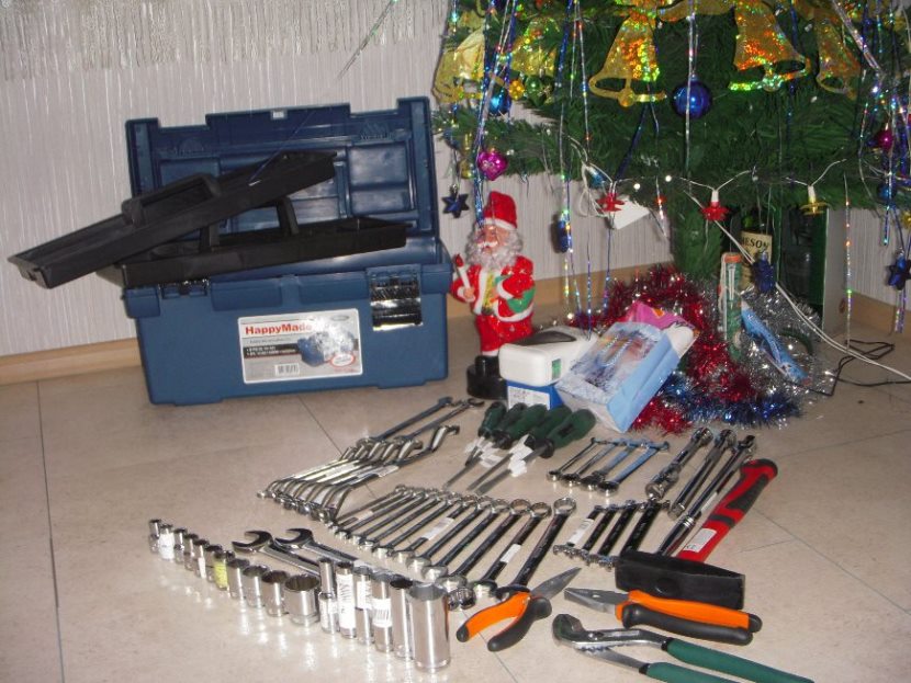

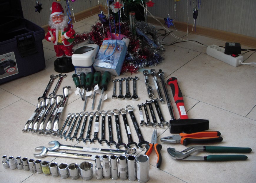

Всем добрый день! Постигло меня несчастье перед новым годом, какие-то падлецы залезли в кунг и украли, весь инструмент хранившийся в одном инструментальном ящике. Ключики мелкие (до 24!), ключи с трещетками, с пропилами, накидные, рожковые, комбинированные, головки (короткие, длинные, ударные), отвертки, пассатижи, круглогубцы, крокодилы, трещетка, удлинители, карданчики, молоток, зубила, сейчас уже и не вспомню, что еще в ящике было. Ящик был подарен женой на новый год, пять лет назад, а инструмент потихоньку покупался на протяжении наверно лет 9-10! За эти годы покупки инструмента как то не били по карману ценой, по мене необходимости все потихоньку докупалось, что то в покупалось в связи с потребностью, что то в связи с утерей. Инструмент у меня почти весь SATA, никого не агитирую за него, это мой опыт (конечно зубило молотки обычные, пассатижи тоже обычные беру), за долгие годы ничего не сломалось вообще. Прикинул первоначально, что инструмента украли тысяч на 7, плюс полторы ящик. Когда посмотрел немного цены, прикинул что наверно в 10 уложусь! Когда начал покупать понял, что 10 мало! Хотел себе новый телефон на новый год, но получилось немного по другому, новый инструмент SATA, телефон попроще. Инструмент почти весь купил, не могу найти хорошую трещетку и головку на 9 :-)! Конечно еще и другого по мелочи надо! Начал искать ящик, раньше его покупали в корейском магазине (магазы где корейские товары продают), объехал пять штук, нет нигде, других моделей куча, в шестом нашел такой же как и был! В связи с тем что я к такому ящику уже привык, решил брать такой же. Примерно вот так это выглядит под елкой, новый год же! Все это вышло 10500, плюс 865 ящик! Готовый набор не покупаю, потому как в них много не нужных вещей, покупаю то, что нужно.

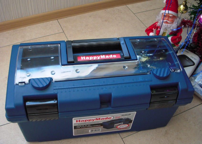

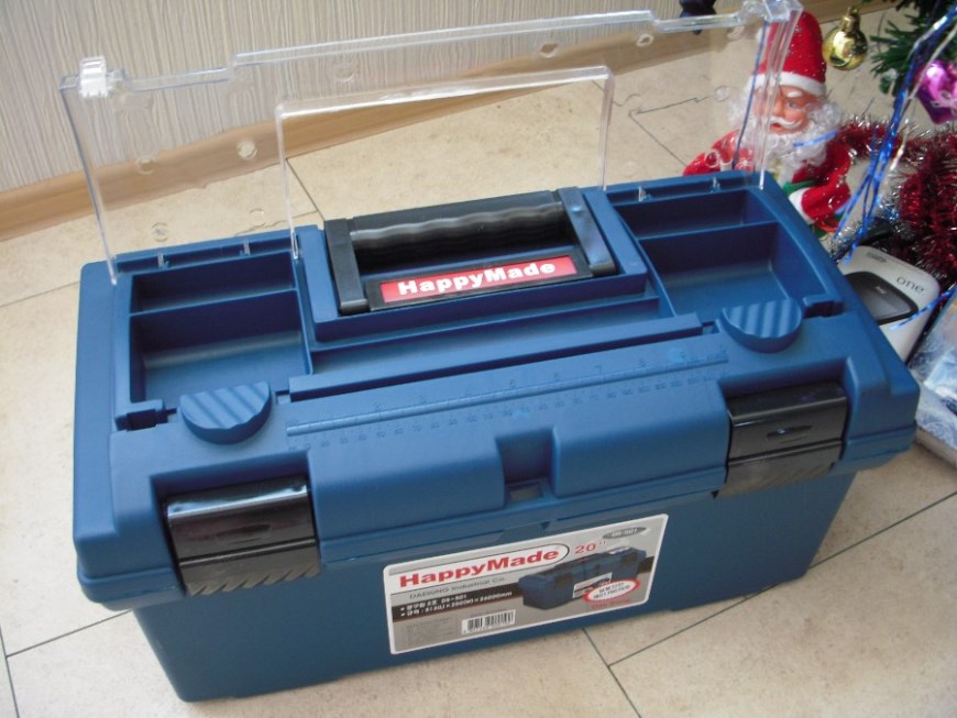

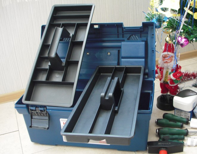

Вот фотографии ящика!

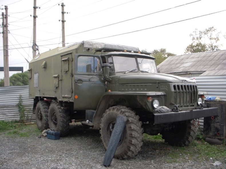

Старый ящик остался только на фотографиях!

Сочувствую, жалко инструмент который приобретается годами. Но мне кажется слишком маленький у тебя ящик для такой большой машины 8)

Юлиан писал(а):Сочувствую, жалко инструмент который приобретается годами. Но мне кажется слишком маленький у тебя ящик для такой большой машины 8)
Там не лежат монтировки, кувалды, ступичный ключ, трубы удлинители, головки для колесных гаек и прочее могучее железо! только мелочевка если ее так можно назвать! до этого хватало!

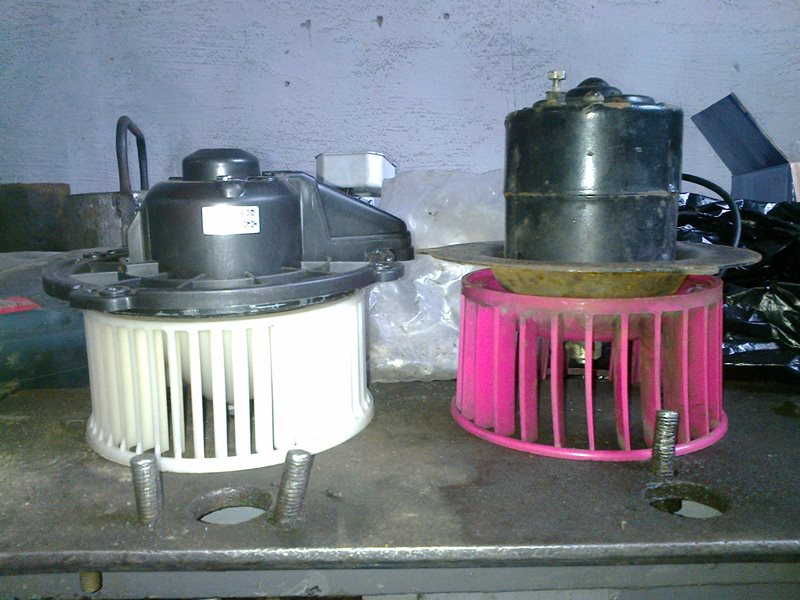

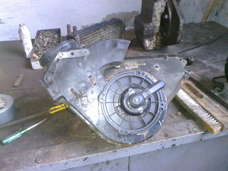

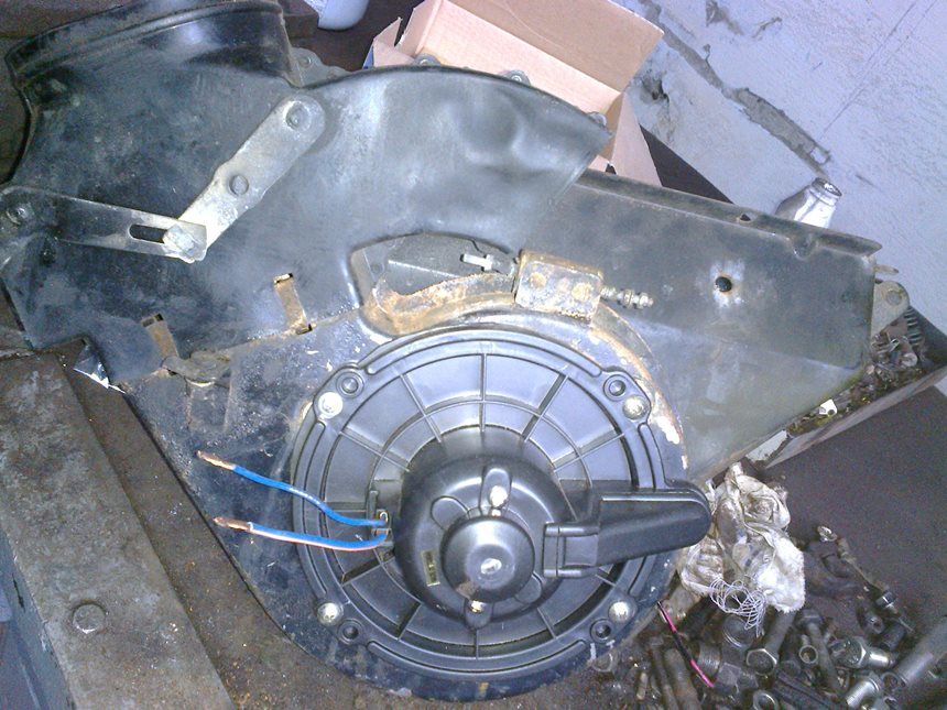

Добиваясь комфорта и снижению уровня шума в кабине, решил поменять электро мотор в отопителе. Когда купил машину и впервые его включил, то услышал жуткий шум, что на малых, что на больших оборотах. Подумал, что стоит заглянуть в мотор, почистить и смазать его. Прочистив и смазав, обнаружил небольшой люфт в посадочных гнездах у якоря (двигался вверх вниз), добавил тоненькие прокладочки, там такие уже стояли и стоят с завода, включил эффекта не последовало, шум остался тот же. Снял снова мотор и пошел по магазинам искать мотор на 24В схожий с размерами родного (диаметр крыльчатки и ее высота). Нашел меньше на 5 мм высота крыльчатки, и на 5 мм больше диаметр- цена вопроса 3 т.р. новый. Купил, подогнал отверстие под больший диаметр (был бы на 1 см больше- тоже влез бы!), поставил прокладку из камеры между мотором и корпусом отопителя, просверлил 3 дырочки под саморез (четвертым попал в родное отверстие). Поставил на место, работает как в легковушке, тишина, и неслышно его! Обратил внимание, фотки правда не очень, - лопости на родном моторе прямые совсем, поэтому и плохой поток воздуха, а на новом моторе лопости загнуты и поток воздуха сразу сильнее. Мотор вроде от грузовика Исудзу Эльф 6,8 дизель.

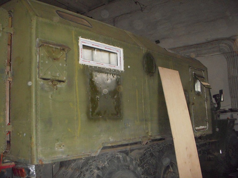

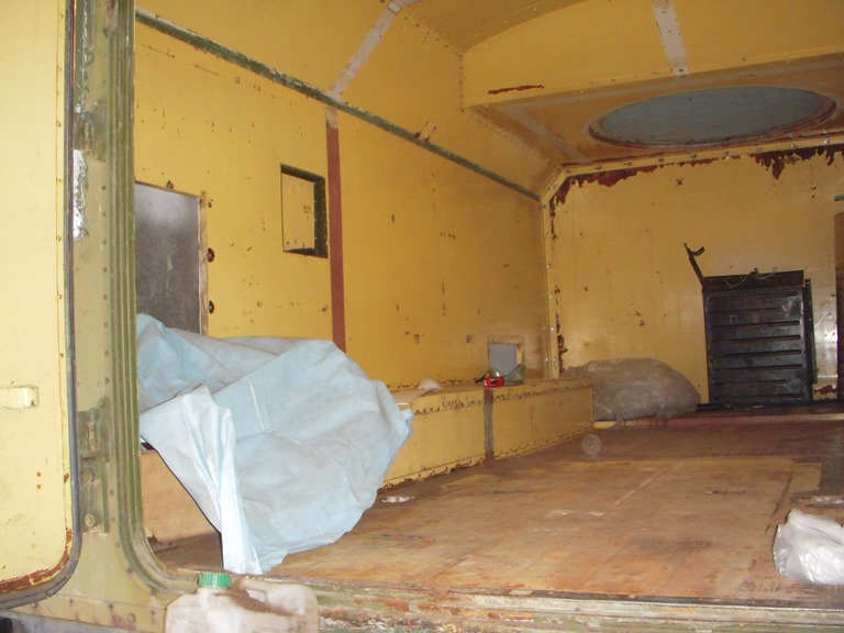

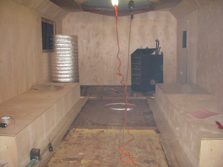

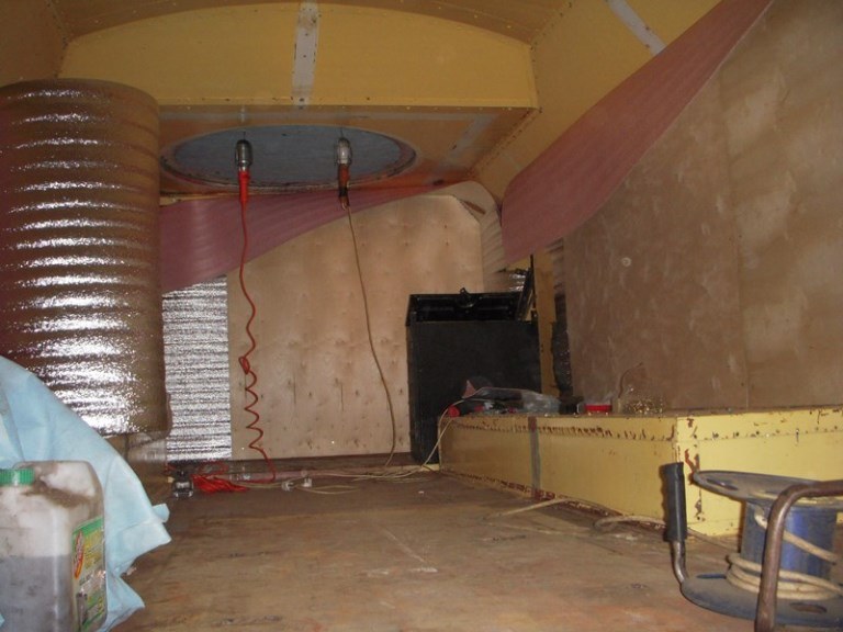

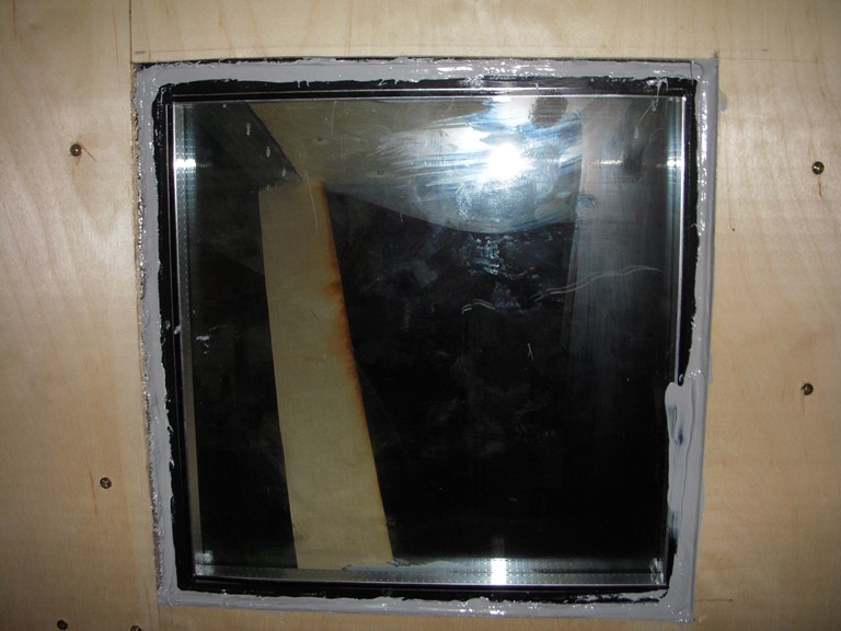

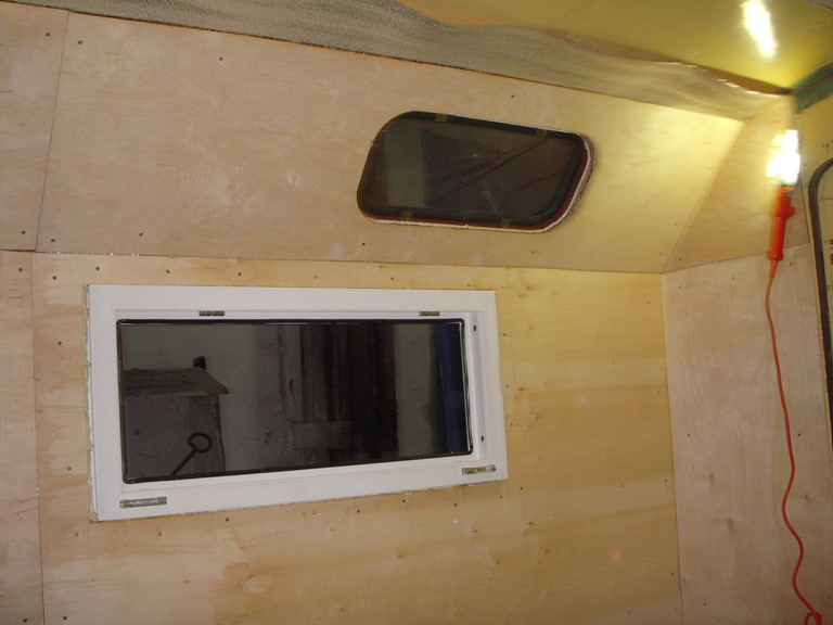

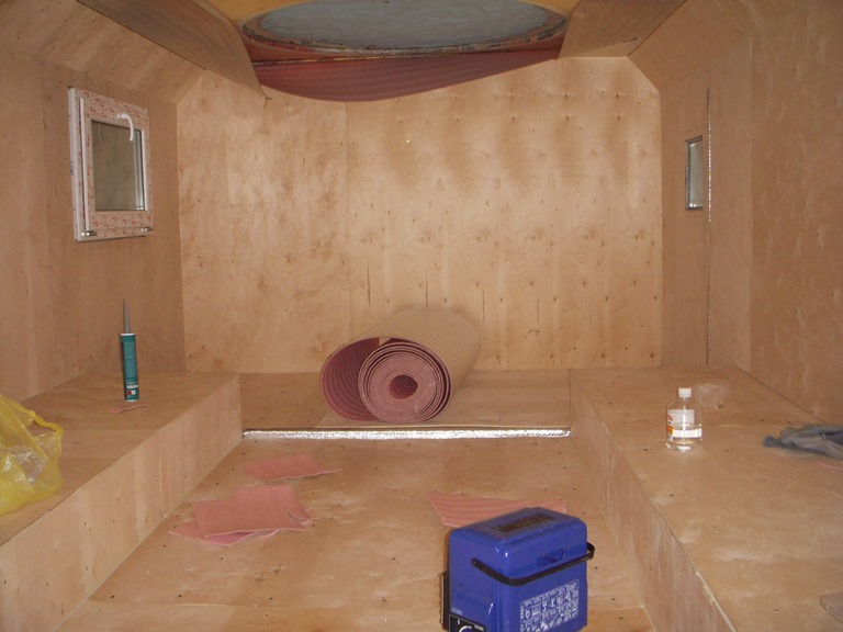

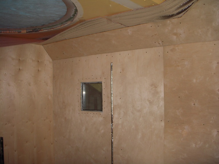

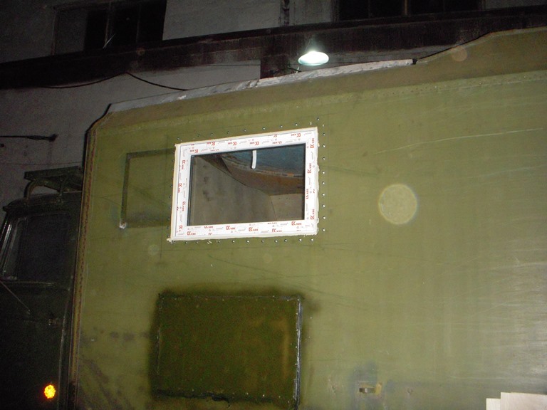

Всем привет. Решил выложить немного фотографий о том как продвигается обустройство кунга. в связи с тем что местами внутренняя фанера была плохого качества, я обшил стены фольгопластом (утеплитель 5 мм) и 4 мм шлифованной фанерой. Вставил два пластиковых открывающихся однокамерных окна слева спереди и справа сзади. еще вставил два стеклопакета (без рамы) в имевшиеся уже технологические лючки (стекло вышло 29-29 см.), в этих проемах металлическая рамка, стеклопакет посадил на автомобильный герметик. эти стеклопакеты с улицы прикрываются металлическими лючками, использовать их для света планирую только на стоянках. Окна вставил по опыту Костя09 и serega.kam, им отдельное спасибо! Боковую дверь закрыл наглухо, использовать ее не планирую.Рремонт еще продолжается.

Вот еще тройка фотографий.
