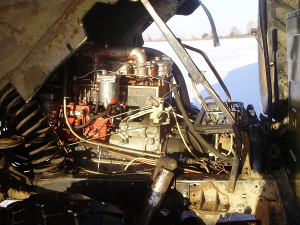

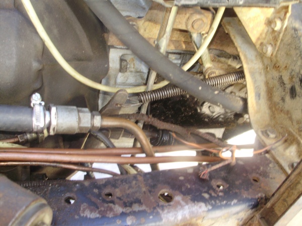

Ведмедь писал(а):Машину я продал год назад, чтобы Камаза купить, так что фоток нет, есть фотки переоборудования с ремзавода, но они не очень. Цилиндр выкл. сцепления я оставил штатный, лучше ставить 4301, он помощнее будет, кронштейн крепления цилиндра к КПП был хитрый самодельный; вилка, рычаг и шток - быковские.
Пы.Сы. Глянул - эсть как раз -таки фотки искомых узлов - и цилиндра сцепления, и тяг газа - кому надо, скину по эл. почте, тут выложить не выходит.

Вот фотки - как говорится, и года не прошло. :D Видно не очень, но мож кому сгодится. Были еще, но остались на утерянном фотике.

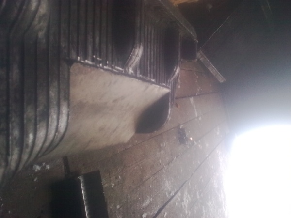

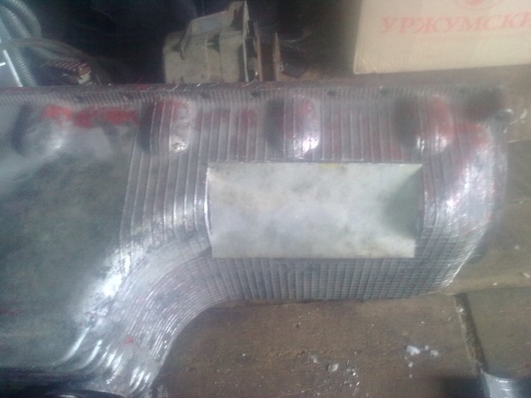

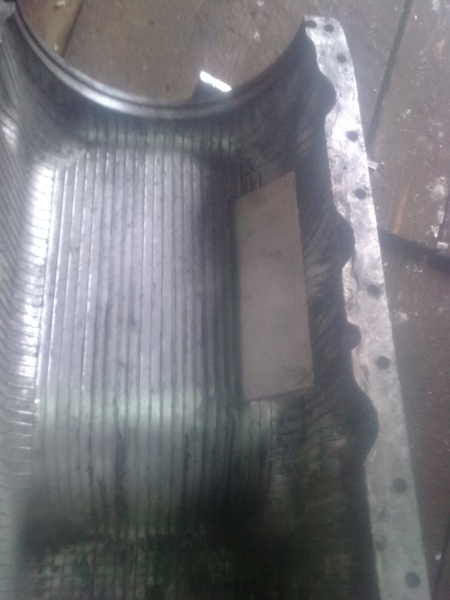

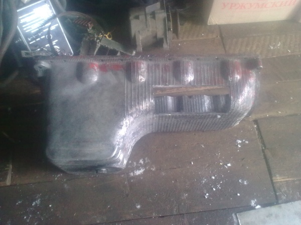

Сообщение Ведмедь »
Фото подрезанного поддона, пластина примеряется, пока не вварена:
