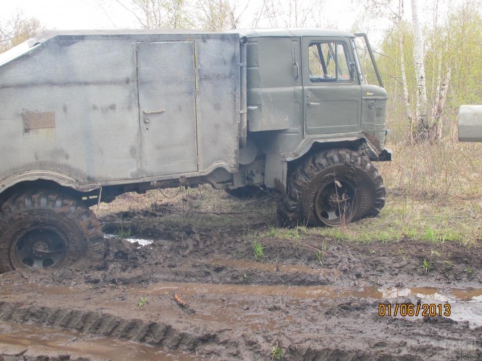

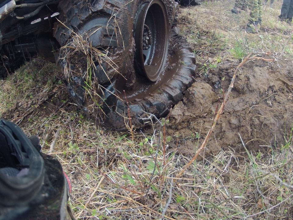

53е диски полное гавно, там неудачный замок (прижимное кольцо и стопорное кольцо, очень хлипкое)
https://content.foto.my.mail.ru/mail/lo ... h-2090.jpg
https://content.foto.my.mail.ru/mail/lo ... h-2091.jpg
https://content.foto.my.mail.ru/mail/lo ... h-2092.jpg
меньше 1кг их спускать нельзя!
это первый тест-драйв на дисках 53, все 4 покрышки провернуло, давление 0,5.
самое удачное решение это делать диски из мазовских тазиков, так же из 8ми дисков, из плюсов:
1. быстрая и ненапряжная бортировка
2. легкие
3. клиновой замок
