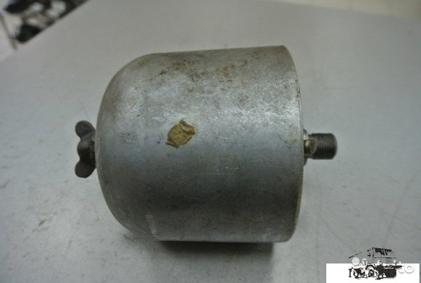

Почитал за центрифугу: у меня ни чего не гудит после остановки дв-ля.
Сообщения: 2434
Масляный насос. Какой поставить?
если его нету то нечему гудеть..... :lol: :lol: :lol:
тогда значить одноконтурный ....

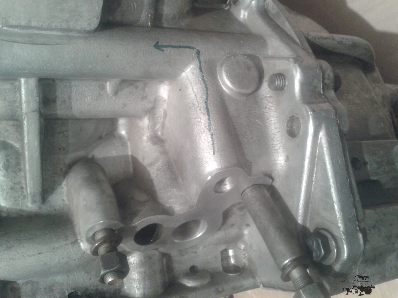

EmeLia писал(а):[post]378531[/post] А канал видно в блоке (если 2-х контурная система)? Имею ввиду с наружи как идентифицировать?
На третей странице здесь в теме, на твоём фото Игорь видно, что блок у тебя под 2-ух контурную систему смазки. Так как насос масляный снят и видно два отверстия именно под 2-ух контурный масляный насос. А в теме твоей, на одном из фото, видно что на пауке стоит фильтр со сменным элементом, или как его называют картридж. Получается что у тебя переделанно под одноконтурную систему смазки. Вопрос только в том, кто переделал завод или кто-то. Сергей правильно выше подметил, поставили ли трубочку под смазку шестерни распредвала? Но это можно в принципе и у моториста спросить, который "мудак" :D Ну и получается у тебя переделано под одноконтурную, значит и насос надо ставить такой (с одним отверстием) или тот (двухсекционный с двумя отверстиями) переделывать как уже выше сказали. По поводу зашкаливающего давления думаю редукционный клапан в насосе. У меня так было на газ-3306 с полставторым двигателем, на холостых нормально, как обычно, а на полном газу стрелка до конца в (механическом датчике) Когда вскрыл насос, поршинёк заклинил, типа фольги попало под него, прочистили и давление сново в норме.

EmeLia писал(а):Это вот это центрифуга? У меня такого не стоит! :D
Это центрифуга. Если честно не помню как там с каналами, на моем старом двигле паук стоял с фильтром, там была одноконтурная система

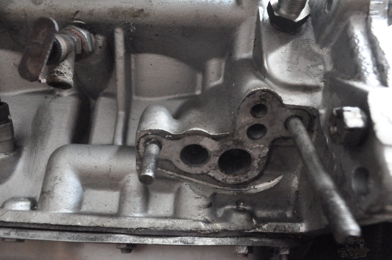

На моем 41 моторе, с двухконтурной системой, в блоке, в том месте куда насос ставится, сверловка под два канала, как у тебя на фото. Чует мое сердце, блок у тебя под двухканальную систему. Поэтому проверяй, чтоб двигло не загубить

EmeLia писал(а):[post]378531[/post] Имею ввиду с наружи как идентифицировать?
Те блоки которые под одноконтурную систему смазки, уних отливка канала прямая и без пробок, но оказывается есть и как у старого образца с изгибом канала и тоже под одноконтурную. Если блок с такой отливкой канала (как на фото) то конкретно под один контур. Ну и соответственно одно отверстие в блоке, под один канал,
где масляный насос прикручивается.

вот мой 41 двуконтурный

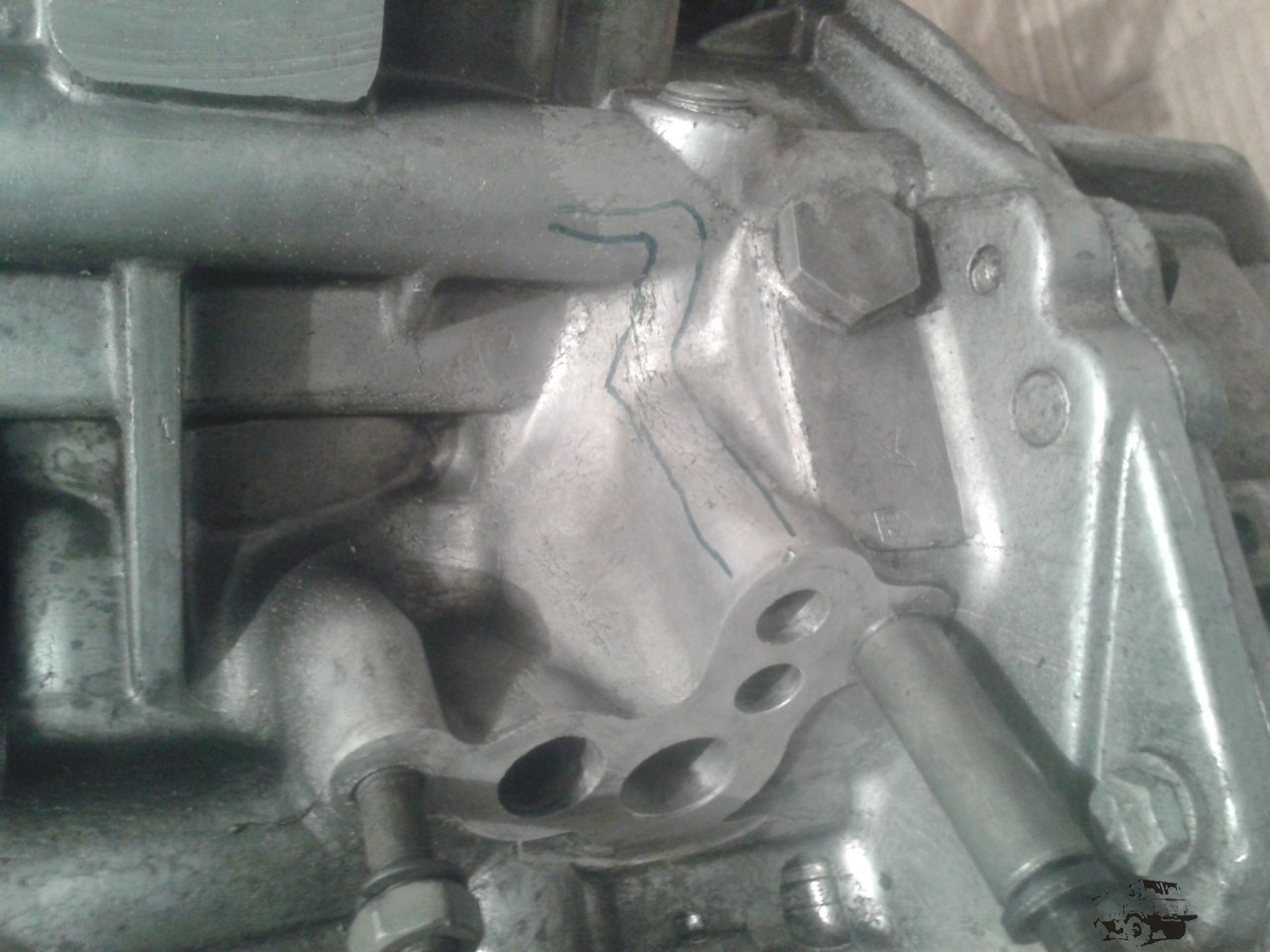

Сообщение TIGER 74 »
Вот блок с изгибом канала и с пробками под двухконтурную систему смазки. С двумя отверстиями в блоку
под два контура.

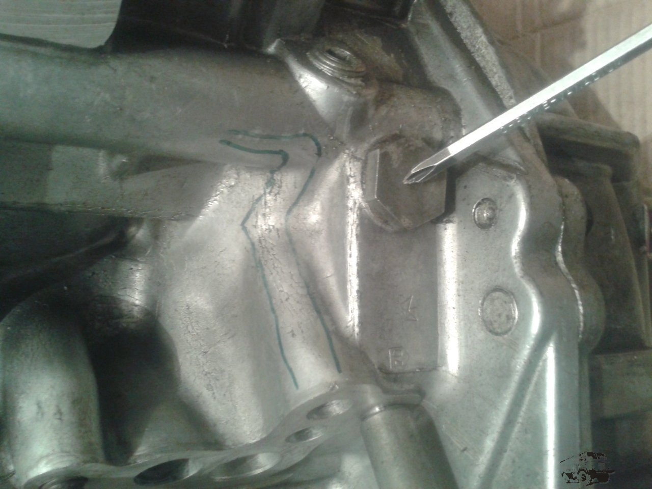

Думаю решающее значение, для визуального определения блока, под какую систему смазки, является вот эта пробка. Если она стоит, то точно под двухконтурную. Ну а если даже блок с изгибом канала а пробки нет, то под одноконтурную. Здесь кстати в этой теме, на второй странице, есть фото именно такого блока.
