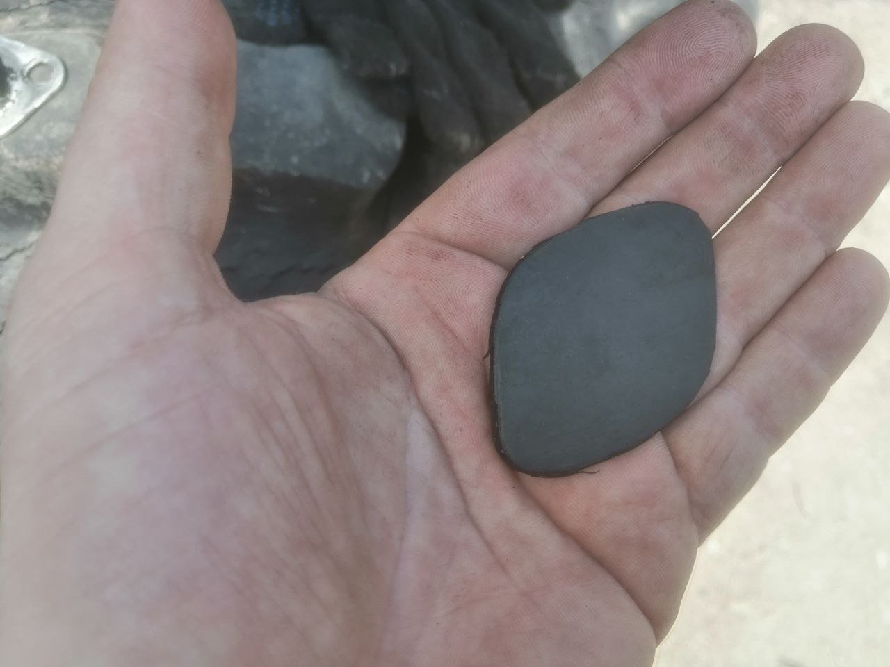

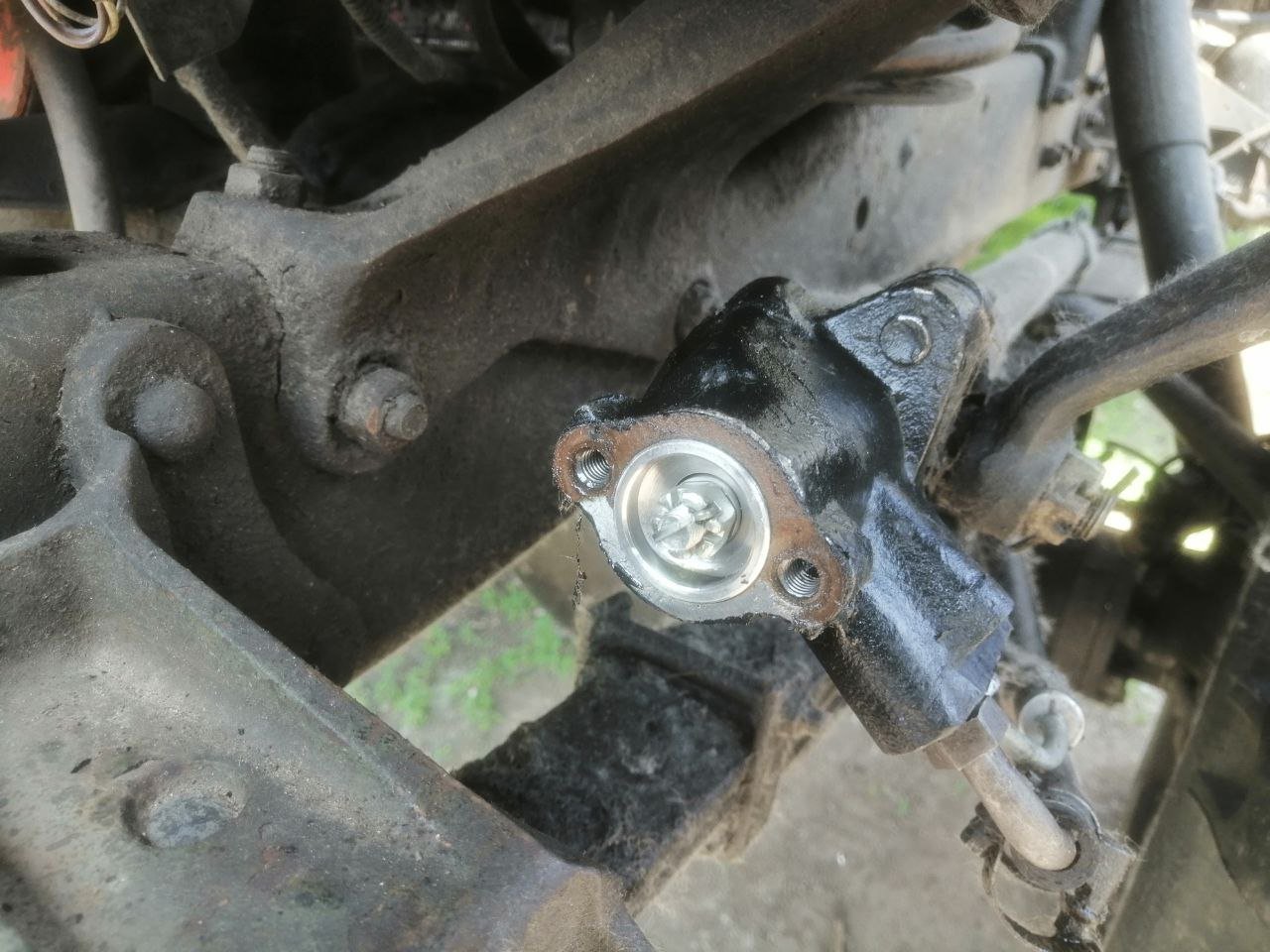

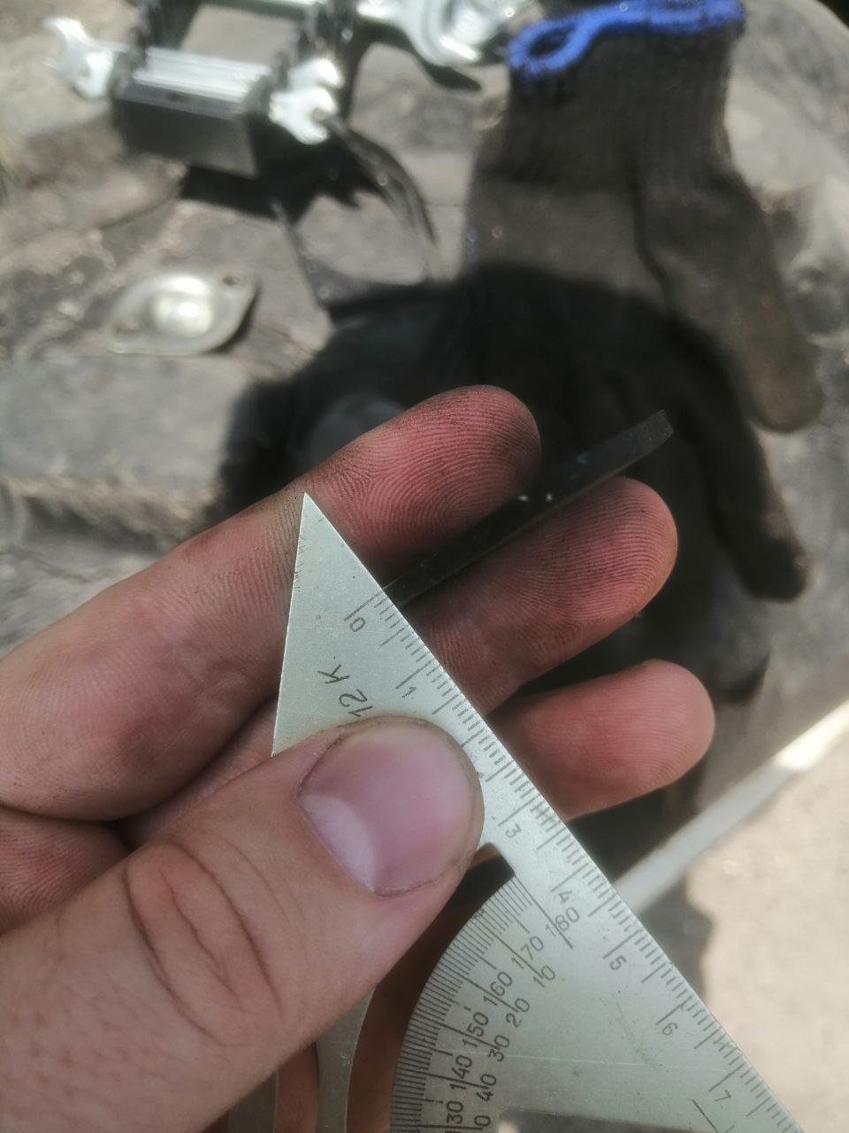

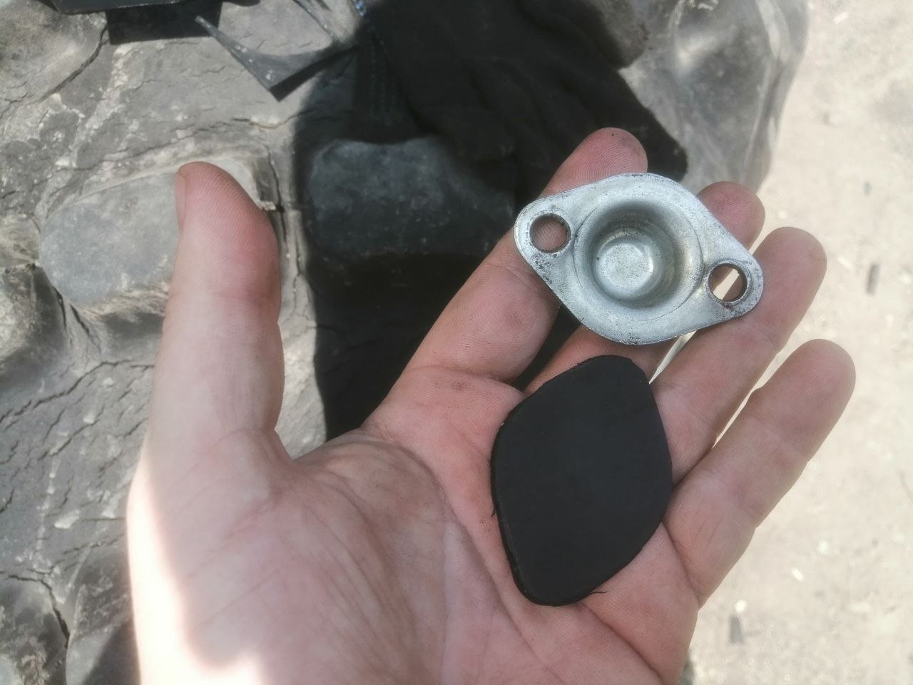

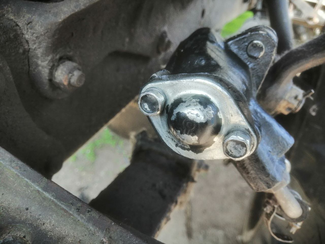

Сопливил редуктор рулевой, замыл все сопли, вытряхнул остатки прокладки, примерил резинку на прокладку, подрезал где надо, чтобы было под оригинал и поставил, красота, теперь все сухо.
