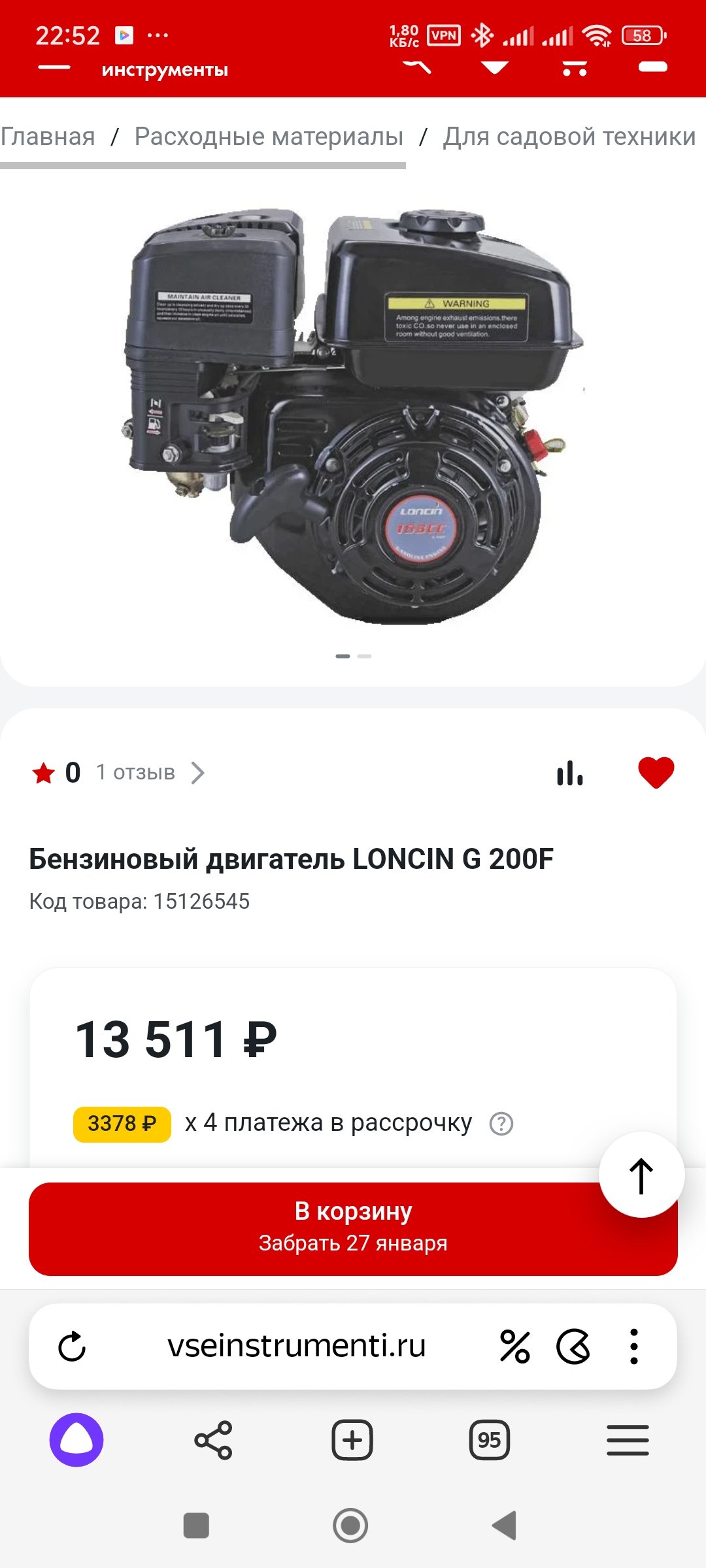

Ещё один вариант.Это похоже длинноходовый образец g160f Фильтр с масляной ванной.

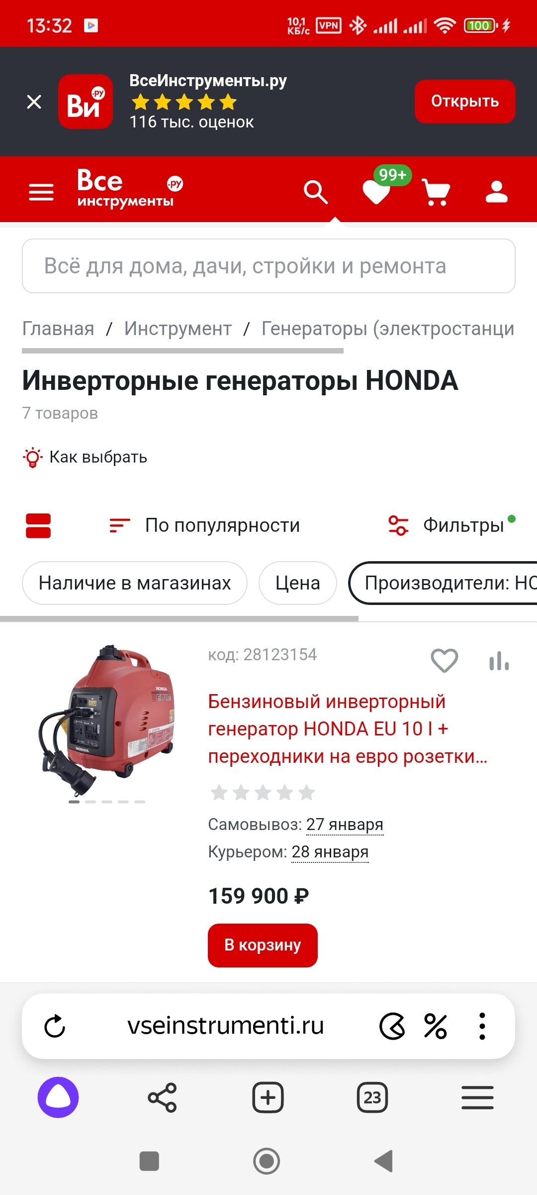

На Хонду ценник огонь.Народ наверное в очередь стоит.
