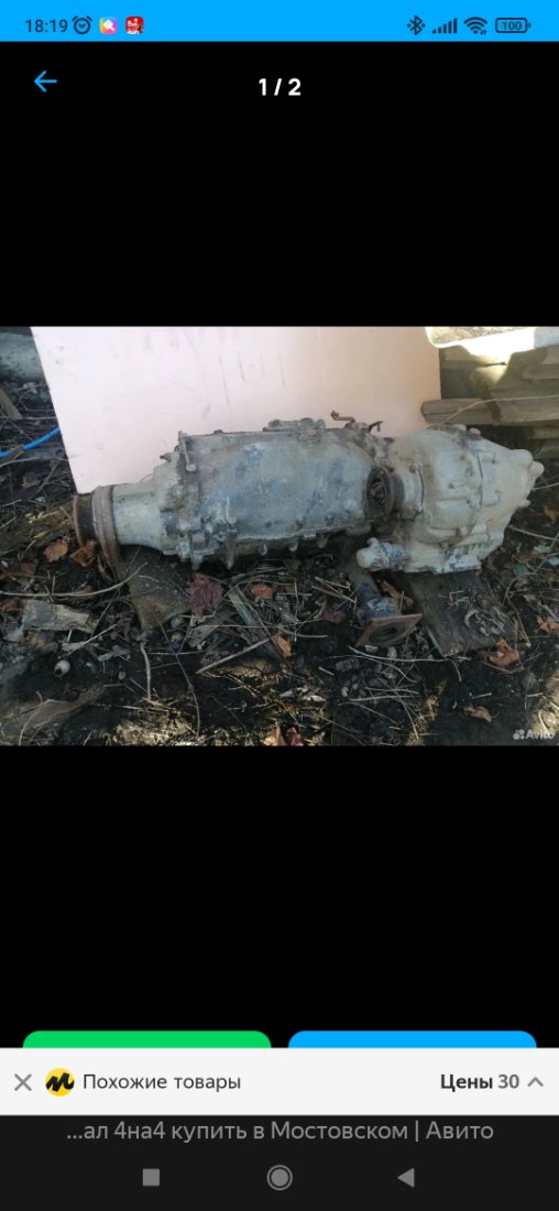

По быстрому как хотелось не выходит , От Газели на помойках не валяются и не известен результат , от Камаза не вариант , огород изготовления отдельновисящей раздатки из моноблочной стоит денег .
Если кончится родная после замены движка выход 157 раздатка

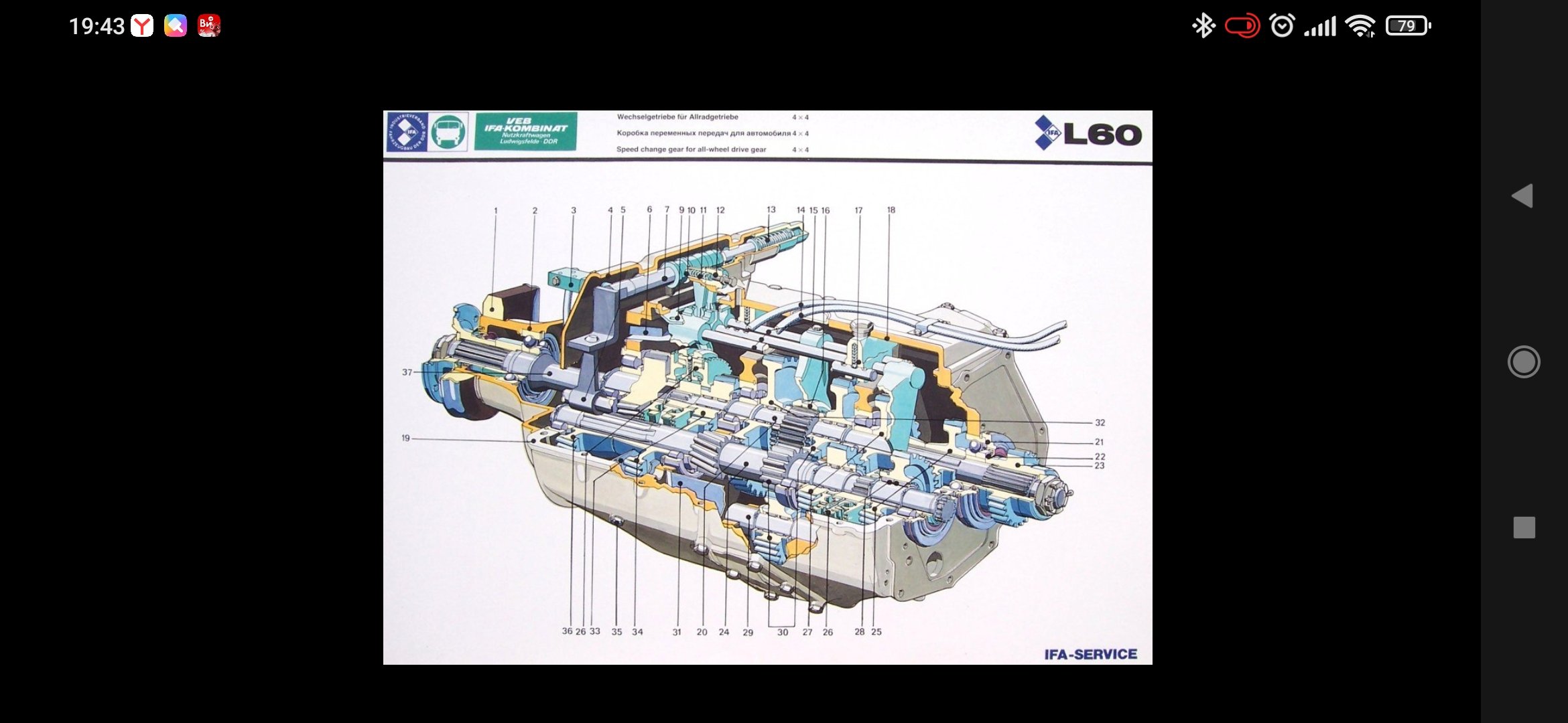

Вот ещё наткнулся на инфу что у ifa 60 были раздатки с дифом, но опять таки редкий зверь - Яндекс особо ничего не выдает на фото, на форуме любителей ифы фотки уже не кажутся, а наш форум сказал что слово ifa слишком короткое и искать по нему отказался ))

Так она тоже моноблок , можно было бы получить огромное понижение поставив весь блок после родной КПП , да боюсь длина конструкции не позволит нормально работать заднему кардану.

от 50 моноблок, а от 60 отдельно пишут. Вот глянуть бы схему где - понять что там как ... Ну и прикидку о прочности как то сделать - мосты у ифы редукторные

Судя по картинке,КПП везде одинаковые,моноблок.По фоткам из интернета есть раздатки разного исполнения.

Диф в раздатке стоит обычно на выходе , так что не выйдет пользоваться повыщенной дез дифа , проблема в том что я забил ИФА на Авито и там пустота по всей России . хотя их вроде много завозили в свое время .

Вот картинка.
Стрелки вправо - влево нажать можно
Дифф я не увидел

rencom писал(а): 01 фев 2024, 18:02Дифф я не увидел
а он есть (с)
Вот видел на видео про ифу планетарный диф, но там так снято что вабще ничего вокруг, и на форуме человек писал что когда сателлиты сломались воткнул туда пластину и сделал без дифа апкркдок подключал механизмом блокировки

Nikola писал(а): 01 фев 2024, 18:08он есть
Да , похоже есть.
https://www.ifa-teile.de/BILDTAFEL-L60- ... ERGETRIEBE

И на предыдущих картинках на соседнем листе 1600-1610 виден диф номера шестерен привода мостов 78-84 и сателлиты 10
