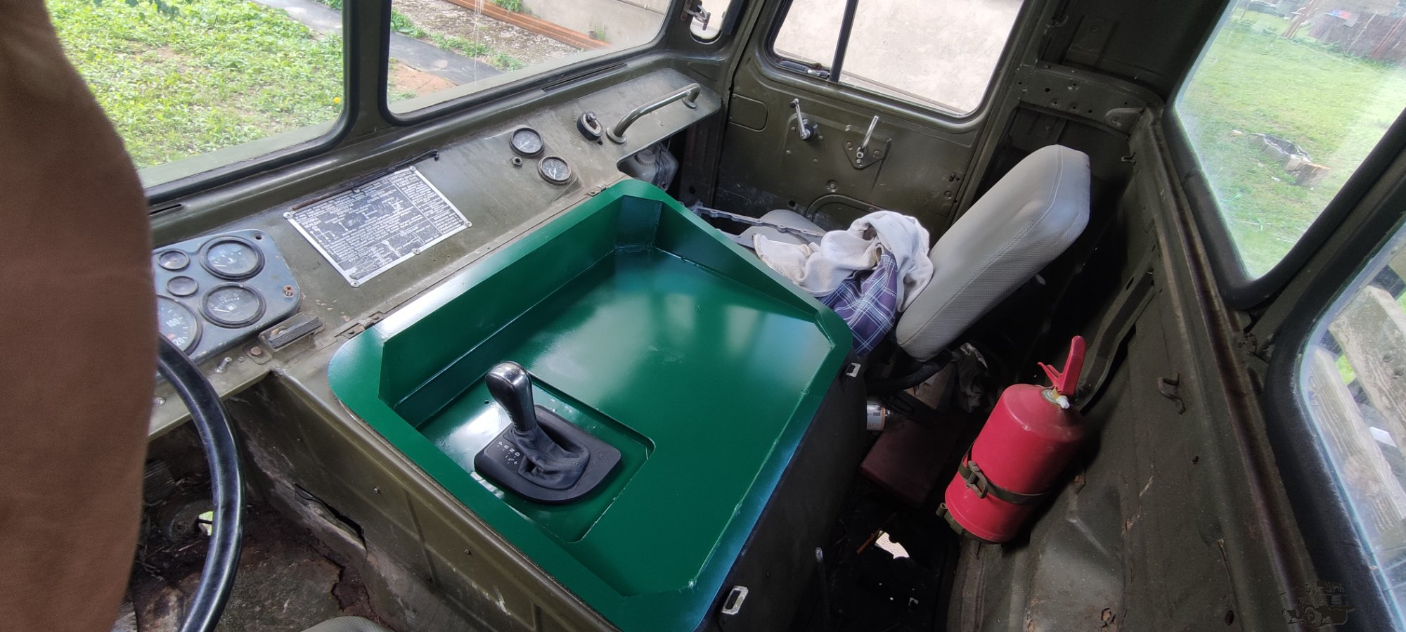

Всем доброго времени суток!
Ну что, в выходные состоялся первый выезд. Чувства очень смешанные. Из хорошего, автомат работает отменно, передачи совершенно не заметно как переключаются, переключение слышно только по тональности мотора. Из грустного, с мотором что то не то, похоже турбина еле живая, а точнее ее геометрия, шток почти не ходит. Мотор не тянет, едет чуть бодрее родного. Будем разбираться. Второе, диагност не смог подключить диагностику, целый день провозился, никак. Забрал все блоки, уехал домой изучать. Радует что парень азартный попался, разберется. Тч продолжение следует.

Газ 66 м57 6HP
Неплохо , но окромя эмоций хотелось бы технички , какие обороты на какой скорости , как ускоряется , как едет по рельефу , движок шитый или пока сток ? , чего по температуре коробки.
alexkor
Сообщения: 427
Благодарил (а): 6 раз
Поблагодарили: 36 раз
Газ 66 м57 6HP
Сообщение alexkor »
Тахометр ещё не сделали. Поэтому не ясно с оборотами. Одно ясно, что чтобы ехал надо крутить. Вообще чувства смешанные, чувствуется что мотор легковой, даже просто по звуку. Поэтому какой то бесконечный диссонанс. По динамике конечно достаточно, в потоке легко держится, можно обгонять даже. На видео видно хорошо. Больше 100 ехать не пробовали тк после 85 начинаются какие то дикие вибрации. Вообще ожидал большего от мотора. По расходу, не меряли, но по ощущениям около 20. Автомат конечно сказка, на пониженной вообще как на вариатор едешь. Сегодня прокатился без переднего кардана, машину не узнать. Тишина. Нужны хабы. Мотор вроде как шитый, но не точно, там мутная история была с его покупкой. Коробка не греется. Стоит теплообменник в радиаторе и ещё доп радиатор через термостат. Rat, если в лес соберётесь, зови, а то одному стремно в лес лезть без лебедки.

511 тоже легковой мотор так что для штатной трансмиссии нормально . с учетом разницы в лошадях и моменте , у тебя 218 сил или 185 ?
Компьютер подключи , там ну помимо основных характеристик надо глянуть что с топливной разницу коррекции по форсункам и давление в рампе .
Надо глянуть по скорости оборотам возможно имеет смысл поставить пары покороче если машина грузится не планируется .
Если на дальняк хабы по любому , так 90 для этого движка 2200-2500 оборотов надо чтоб с запасом наверх если это Д2 у него максимальный крутящий как раз в этом диапазоне а мощность к 4000 оборотов
