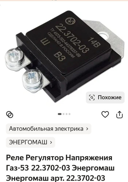

Добрый день! Дабы не плодить новую тему, спрошу в этой ветке. Сделал щиток распределительный в кунге, на 12 В, в котором встроен вольтметр, обнаружил что напряжение бортовой сети, скачет аж до 15 Вольт кратковременно! Возможно умерло штатное реле регулятор… машина 1984 года. Нужен совет по установке на штатный генератор 90А, таблетки-реле регулятора нового образца 22.3702-3, для Газ 53. Информации в интернете мало и она довольно противоречива! Возможно кто-то уже устанавливал данный РР или изучал этот вопрос?! Спасибо.

Возможно, это умирает генератор.

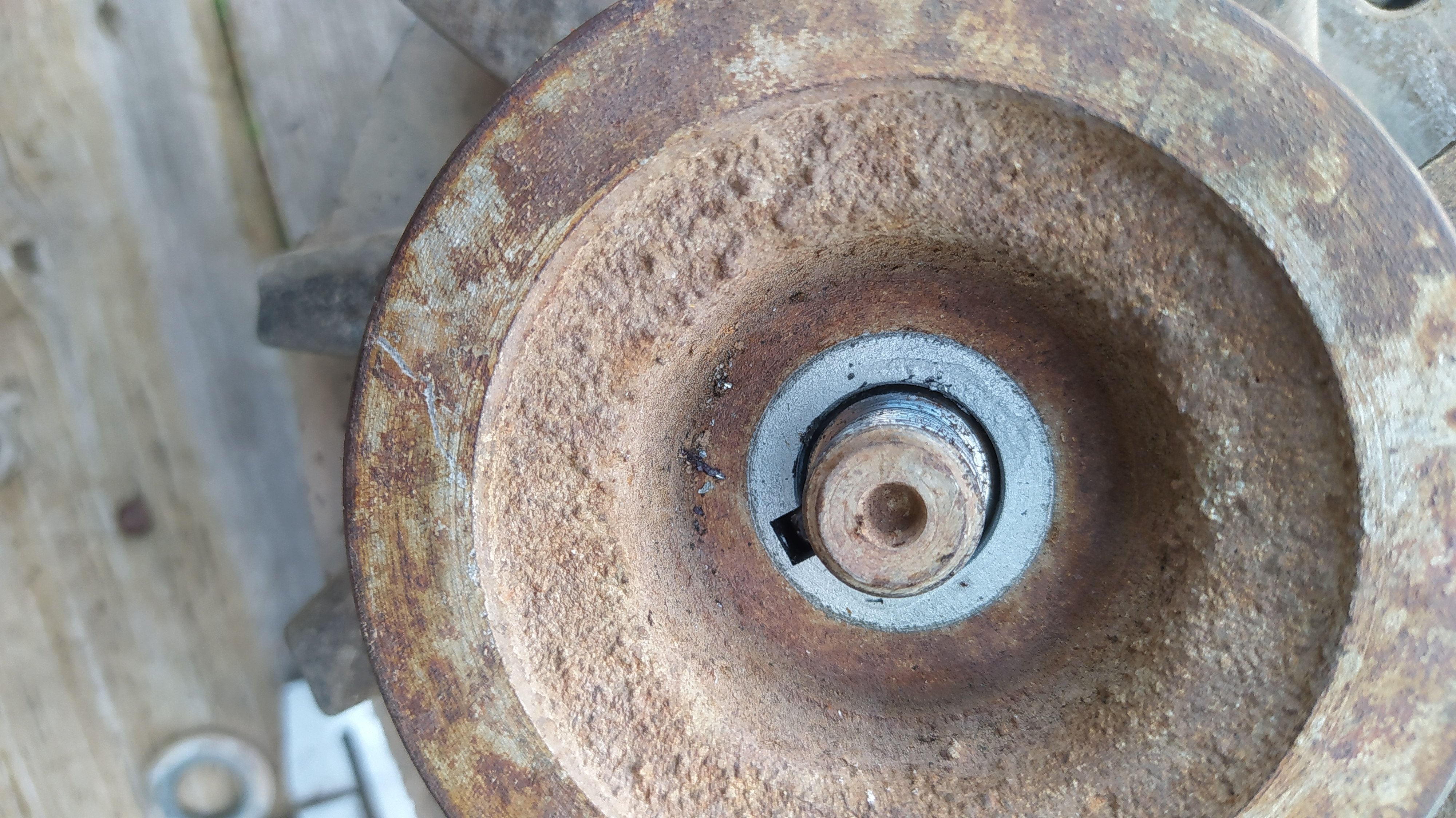

Ещё разрешите вопрос! Есть генератор с УАЗ Патриот со в строенным РР, с пробегом около 50 000 км. белорусский на 120 А. Возможно его установить, взаимозаменяемы ли шкивы на данных генераторах? И как подключать провода ( что делать с "лишними " проводами и штатным РР? Спасибо.

Шкивы взаимозаменяемые.

Fomicheff писал(а): 01 авг 2024, 18:48 Возможно умерло штатное реле регулятор…
Штатные реле регуляторы ходят очень долго по 15 -20 лет и более, выдерживают наплювательского отношения к проводке, лучше приобрести такое же родное. Возможно что-то с щётками или проводкой к ним.
Fomicheff писал(а): 01 авг 2024, 21:06 взаимозаменяемы ли шкивы на данных генераторах?
На генераторах 66-ых диаметр вала под шкив 20мм а на УАЗ-ах 16мм, в принципе при наличии токаря можно подогнать что угодно.

Так и есть.С навернутой гайкой,на вид все стандартное,а по факту вал в районе 20 мм и шпонка крупнее.

Установил вот такой регулятор напряжения
. Подключение один к одному как у старого, ничего придумывать не потребовалось. И места настолько меньше занимает.
Замеры показали везде одинаковое напряжение.
Сделал еще разгрузочное реле на фары. Теперь ЦПС вообще холодный.
Правда термореле на 20А все равно выбивает. Езжу с перемычкой на нем. Полет нормальный.
Может конечно это такое термореле. Хотя ставил другое уже на 25А, вообще сразу выбивает.
Но самое главное не где и ничего не плавится с перемычкой.
