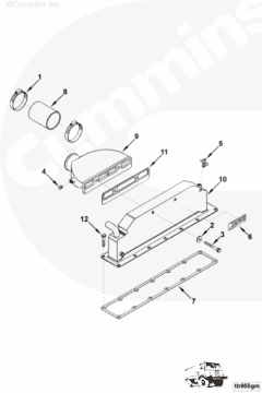

[quote="RATплюс еще хоьелось водяной кулек поставить либо БМВ либо от Селики
Изображение[/quote] Ты только не ставь кулерок от бмв там по расходу воздуха можешь не найти у длинноходных дизелей он в разы выше чем у короткоходов ставь воздушный с нового газона вместе с радиатором и крепления одинаковые и ценник я так думаю гуманный от ЯМЗшного движка

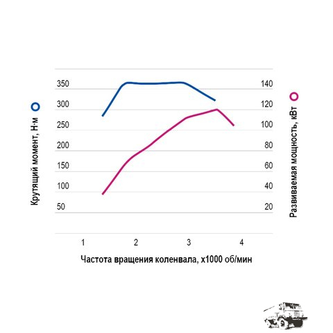

Кому заранее хочется знать, как поедет Газ 66 с этим движком и КПП, узнайте как едет Валдай Некст (я не узнавал, но он едет - это факт :D ). Там двигатель 360 нМ (D4DB 370 нМ), ГП 6.66 (ГАЗ 66 6.83), колеса в диаметре на 30 см меньше чем у Газ 66, но при этом и передачи в КПП выше. В общем по тяговитости и скорости на трассе получается полная аналогия с Газ 66 с D4DB и КПП М035S5.
Ded_Pihto
Сообщения: 39
Зарегистрирован: 04 окт 2021, 19:51
Откуда: Рязань
Дизель D4DB
Сообщение Ded_Pihto »
Кое что упустил, все таки Валдай будет чуть получше ехать, за счёт ровной и длинной полки момента.

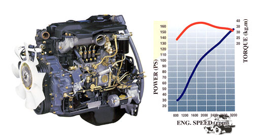

[ref]Ded_Pihto[/ref], за то,по твоему графику, d4db полную мощность выдает с 1400 оборотов.Логично подумать,что без груза он должен резвее жогать.Кстати,какая модель d4db160 сил выдает?
Ded_Pihto
Сообщения: 39
Откуда: Рязань
Дизель D4DB
kolinz писал(а):[post]447253[/post] Кстати,какая модель d4db160 сил выдает?
Я так понимаю это график от евро 0. У него оборотов и л.с. больше, в остальном тоже самое. У Евро 2 уменьшили макс. обороты и соответственно л.с. чтобы по экологии пройти. В остальном они одинаковы.
