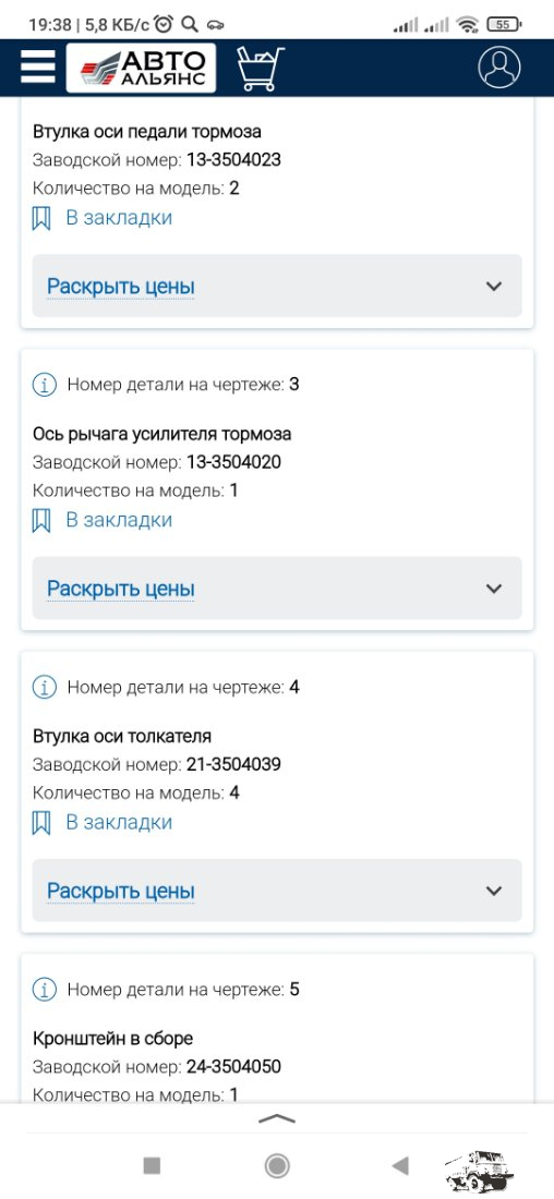

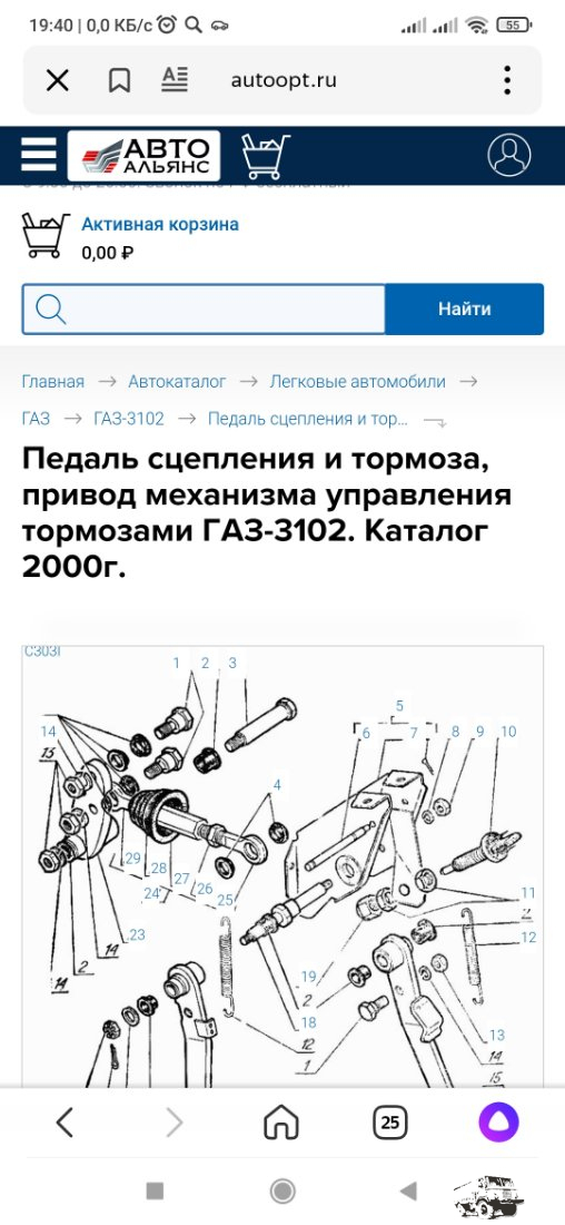

тюлень писал(а):[post]434075[/post] Одинаковы с Волгой 21.
И не только с 21 Волгой. Вот Например 3102

тюлень писал(а):[post]434100[/post] За флуд уже по делу ругают. Эти тоже нужны. И те про которые я писал. Схему 66 глянь.
Хде, чего вас интересует???? Я знаю что снял втулки никак не с 21 Волги. Знаете есть таблицы применяемости запчастей, как например с подшипниками, один и тот же может стоять и на москвиче, и на иже, и на комбайне нива, нужно просто знать где. Когда находишь каталожный номер детали, то понятно изначально для какого авто произведена эта деталь.

Подскажите новичку. Поиск выбор 66
Волговская там втулка
https://www.avtoall.ru/vtulka_gaz_2410_ ... z_-135897/
А вот сам крепеж отличается , на старых цилиндрах шток 8 мм на новых 6 и сами крепления ни хрена не подходят или шток меняй или цилиндр
Я менял резинки , и большой ход педали сцепления был из за резиновых шлангов поменял все норм , на тормозах после этого тоже всю резину в круг заменил.

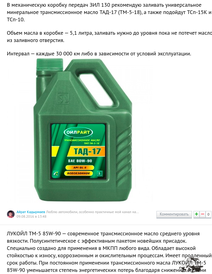

tuk писал(а):[post]435022[/post] В трансмиссию, масло для гипоидных передач, если в сильный мороз не ездить, достаточно минералки.
ТМ-5 75W-90 подходит?
75w90 полусинь,она прилично дороже.

Сообщение DESOTO »
А я тад везде залил, вроде ничего не воет, да и цена в разы меньше, раньше вообще нигрол лили и не заморачивались.
