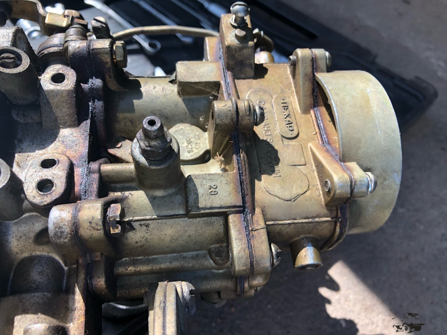

сегодня ставил карб - на карбе штуцер закручен - со сквозной дыркой - ничего на него одето не было - подсос видимо там был
На новом карбе просто отверстие под резьбу
что там должно быть - или просто заглушить ?
поехал в магаз - от чего туда заглушку купить - там конусная и мелкая
предполагаю что туда ваккум трамблера - но у меня еще штуцер есть ниже крепления карба - туда был трамблер подсоеденен

Это выход под шланг на трамблёр. А штуцерок внизу под карбюратором на впускной трубе - от вентиляции картера.

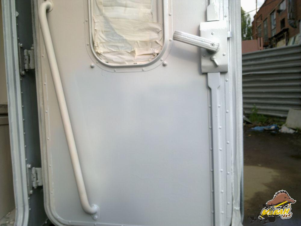

ручка двери кунга нужна - никто не встречал ?
которая на замке ?
ipkin
Сообщения: 216
Откуда: Магнитогорск
Поблагодарили: 15 раз
Вот и я купил Шишигу
Сообщение ipkin »
Есть замок в сборе с ригелями.
Вот ещё есть железки может что то нужно
https://youtu.be/T6wD95cRpIc
Есть ещё шторки на окна с крючками. Есть сами окна с резинками рамками и крепежем не
