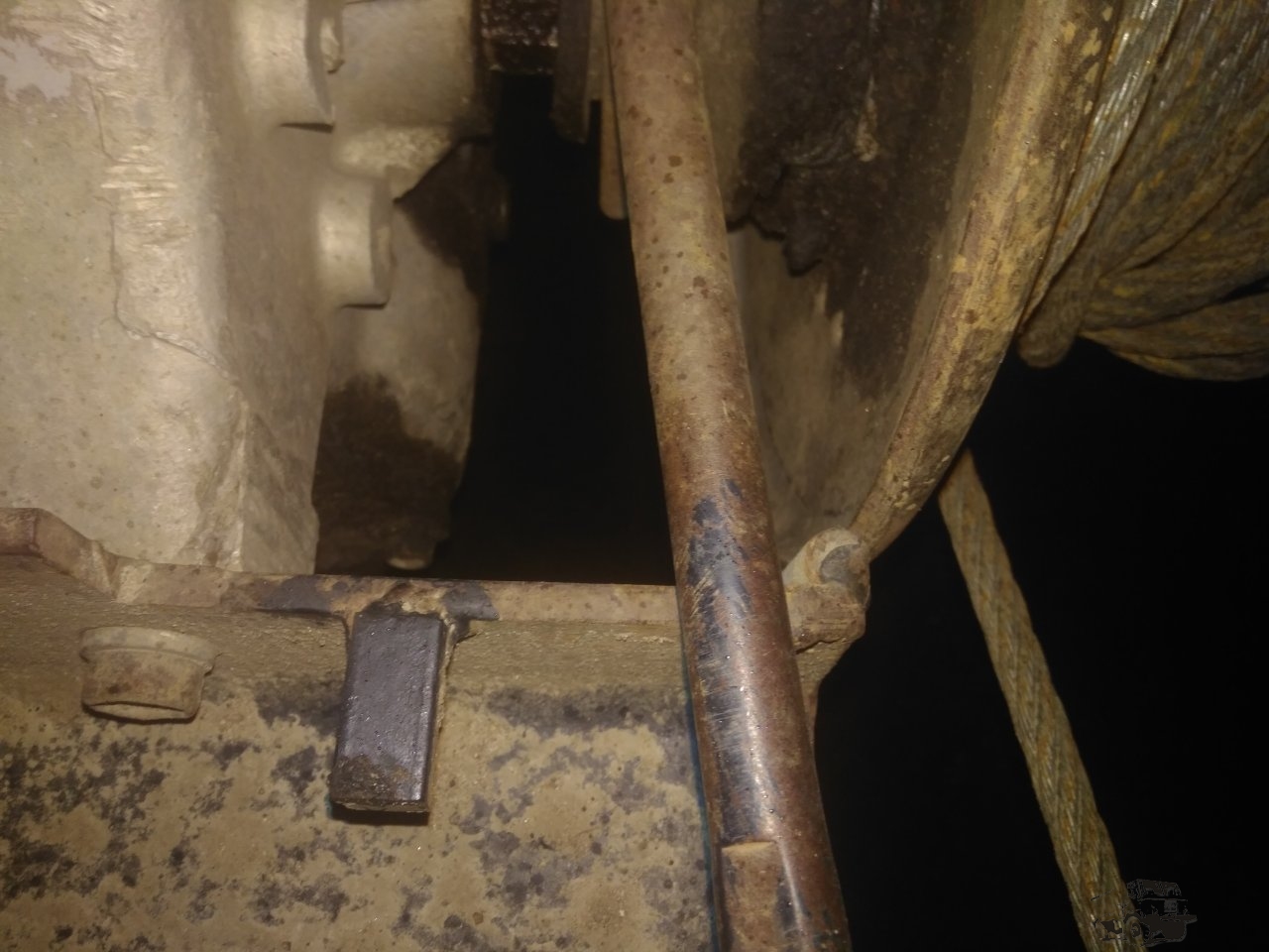

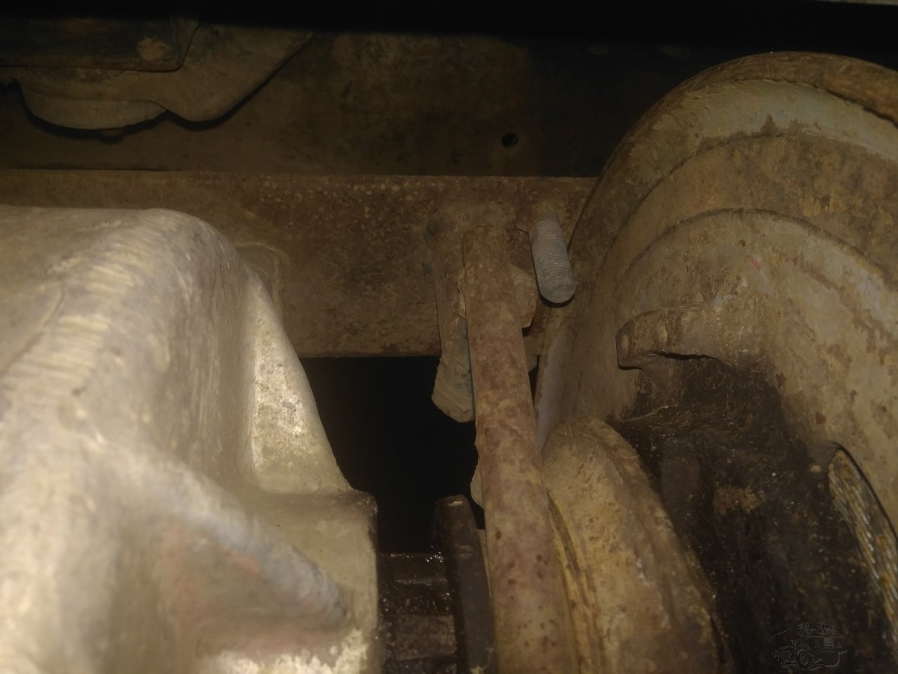

[ref]Илья.[/ref], я ошибаюсь или это ручной стопор?! Если ошибся, тогда что это и для чего?!

Это муфта включения лебёдки, нужна когда надо много разматывать трос. Расцепил ее и барабан свободно вращается. Если трос попадает мимо барабана, ее ломает первую

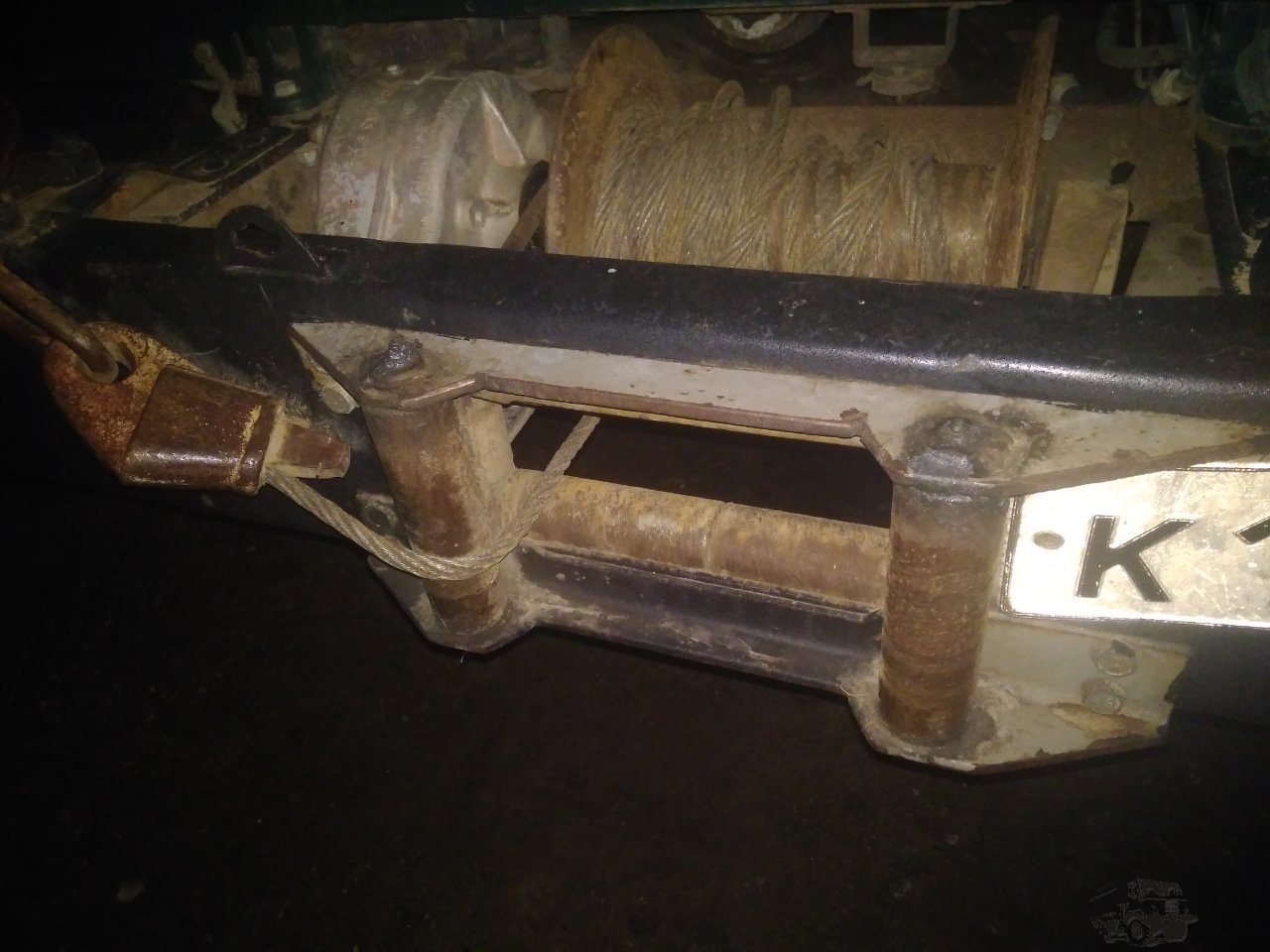

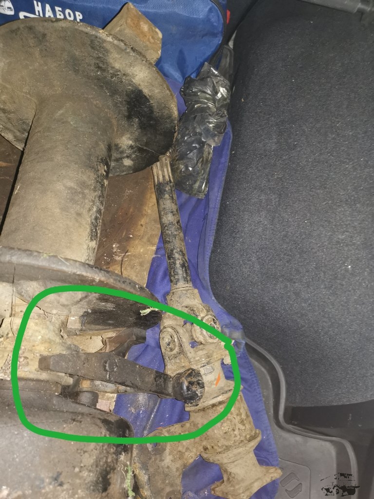

Фотки лебёдки

В ручке вилки стопор есть исключающий её самопроизвольное перемещение.

Вообщем так. Понимаю, что по фото не понимаю. Поеду в автосервис, пусть там ставят. Спасибо парни. ПыСы, а где взять стопор лебёдки в кабину?

Вот эта круглая калабаха на конце (она же ручка) и есть подпружиненный стопор. Потянул вверх и тогда вилка свободно перемещает муфту у барабана.
