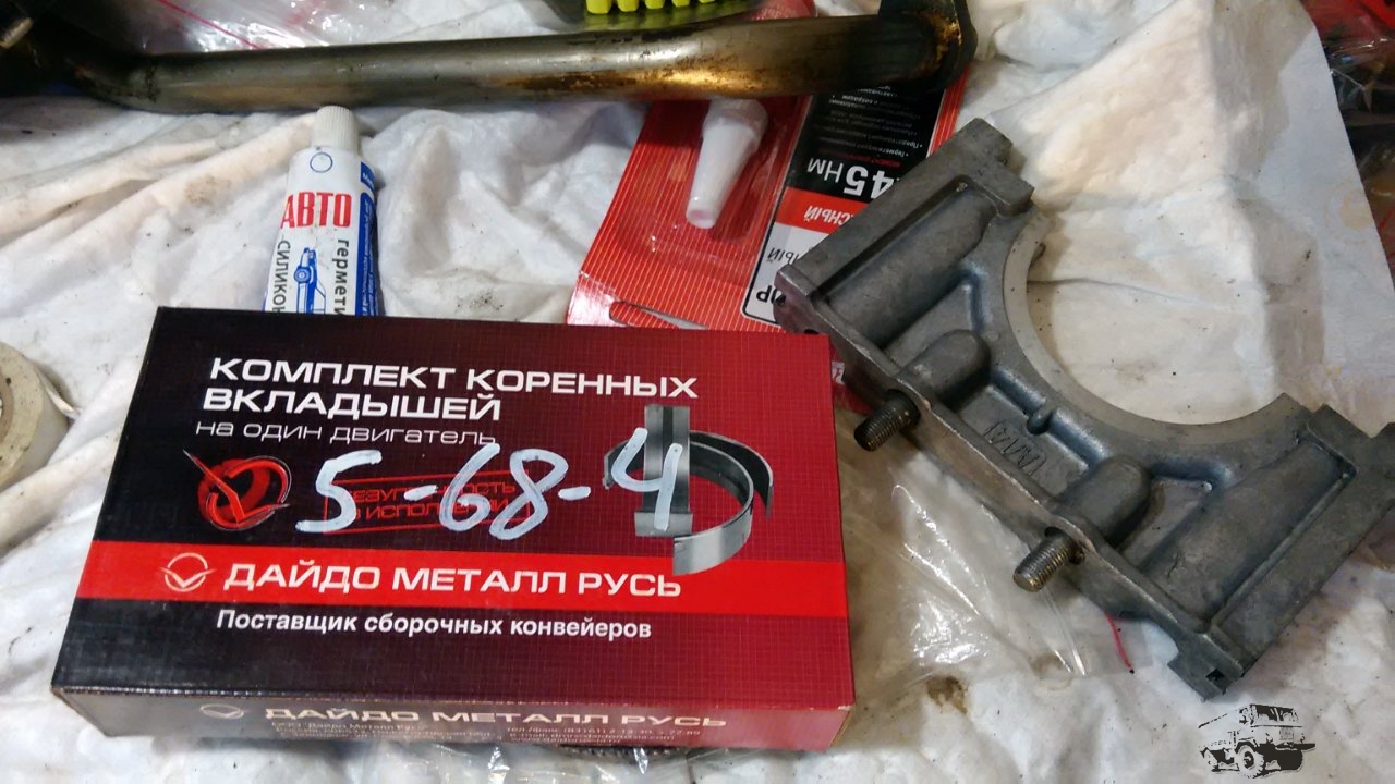

Еще раз спасибо! Сальник и прокладку уже купил. На сегодня хватит. Тяпница!

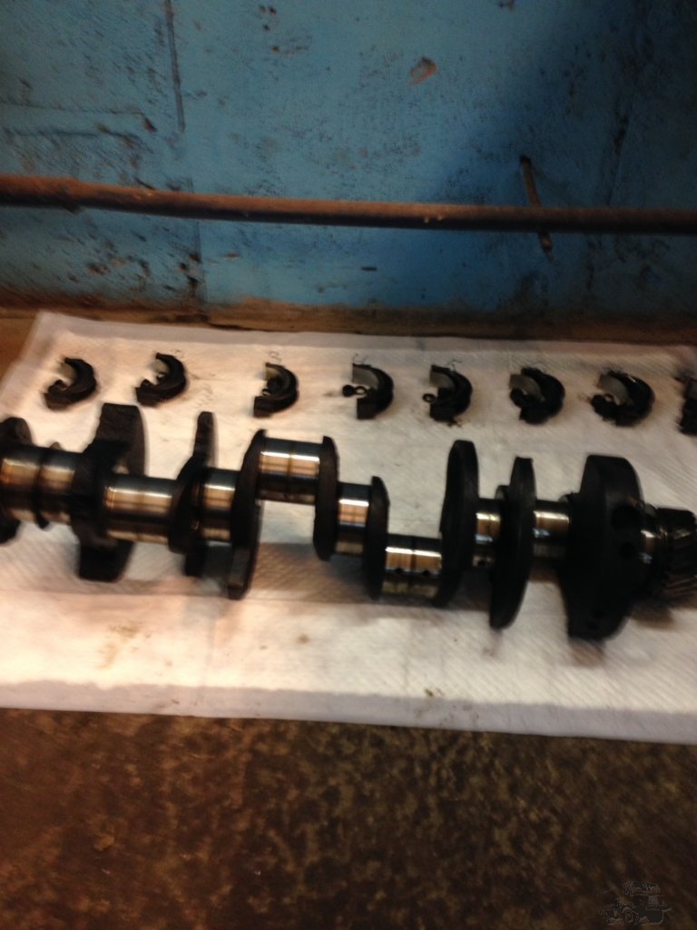

Добрый вечер. Победил!

Jakov Arshuk писал(а):[post]382337[/post] Добрый вечер. Победил!
Как колено ? Если выроботки и задиров нет то не отдавай в шлифовку. Сделай балансировку с корзиной и собирай почистив внутри, продув и закрепив пробки.

[ref]Vivanov76-SPB[/ref], понял. Спасибо. Пока чистка и диагностика. Нечем проверить шейки. Пару дней на подготовку сборки.

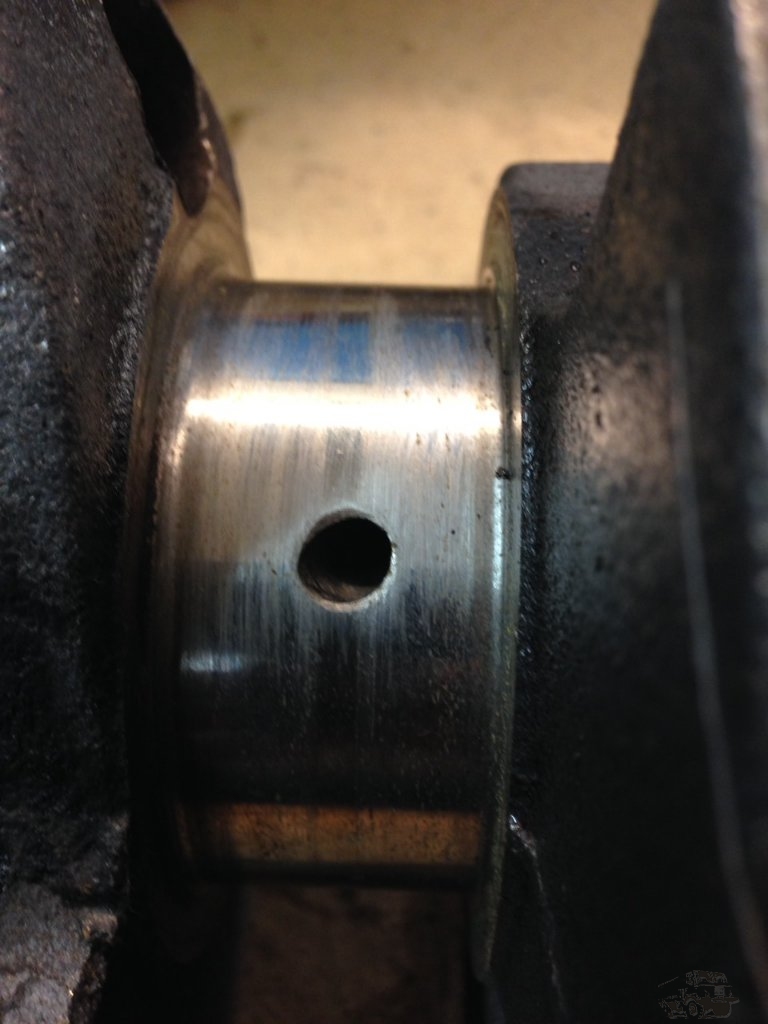

Добрый вечер!

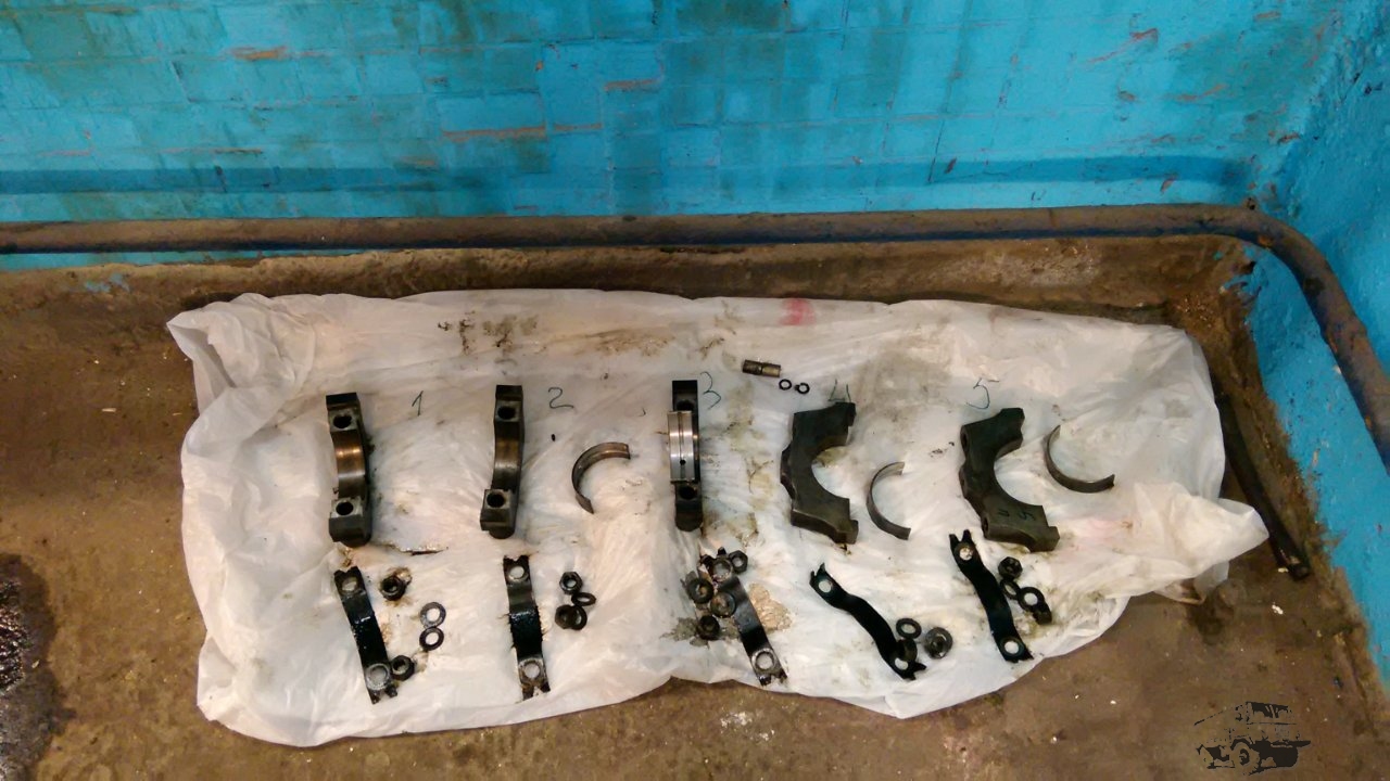

Ох, не нравится мне эта картина...

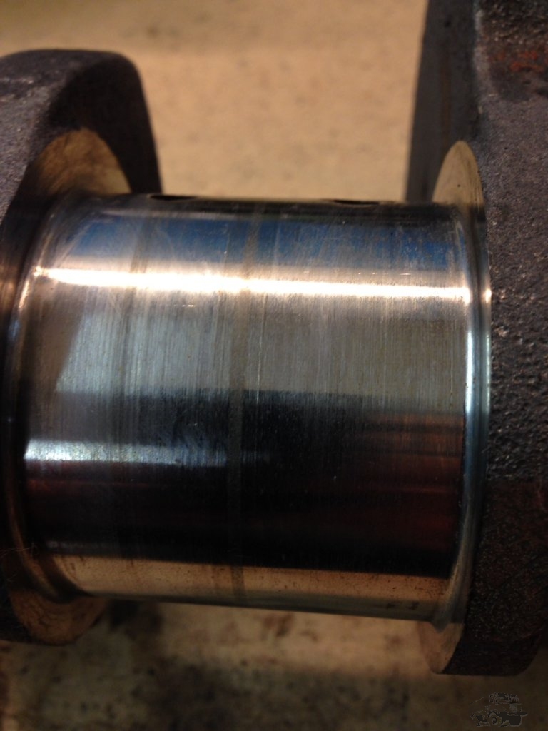

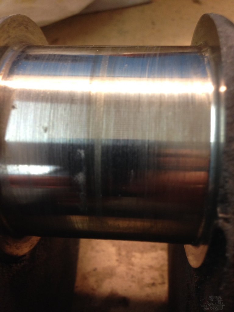

Всем добрый день!
Вчера приезжал товарищ с микрометром. Нашли износ 3-4 сотки по кругу! Словом, шлифовка в помощь! Механика просит за удовольствие 3500... Будем давать.

Jakov Arshuk писал(а):[post]382523[/post] Нашли износ 3-4 сотки по кругу! Словом, шлифовка в помощь! Механика просит за удовольствие 3500... Будем давать.
да.. наверно нужно шлифануть.. Посмотри как у тебя корзина сцепления ? Может тоже менять нужно, так купи сразу новое и обязательно с коленом вместе отбалансируй.

Сдал. Вымытый, без пробок, но с шестерней. 3500. К концу недели обещали сделать.

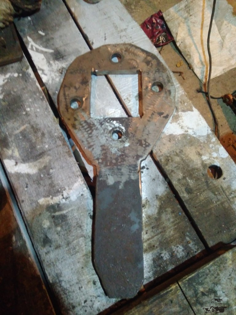

Для замены сальников в мостах и коробках удобно иметь такой ключ.

Да,для флянцев.Особо полезен при регулировке подшипников хвостовика в редукторе.

kolinz писал(а):[post]382554[/post] Для замены сальников в мостах и коробках удобно иметь такой ключ.
да.. хороший ключик/приспособа
